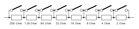

Du brauchst nur eine Kette von 256 10-Ohm-Widerständen, deren
Verbindungspunkte dann mit jeweils einem aus 256 Analog-mulitplexern
durchgeschaltet wird. Unter verwendung von 8-1 Multiplexern könntest Du
das, einschließlich der Dekoderlogik, locker auf einer
Doppel-Euro-Platine unterbringen.
#7149609
Man soll ja nichts übertreiben. Einigen wir uns auf 3 Bit, dekodiert auf
7 Reed-Relais. Mit den Relais wird je eine Zeile aus der Tabelle
kurzgeschlossen. Das ergibt 0.xxx bis 635 Ohm in 5 Ohm Schritten:
  10 Ohm || 10 Ohm
  10 Ohm
  20 + 20
 160 || 160
 160
 160 + 160

hmm, ja das scheint gut zu sein.
Nun habe ich nur noch das Problem der "Verschaltung"
Wenn ich
2Ohm an Port C0
4Ohm an Port C1
8Ohm an Port C2
hänge funktioniert es nicht.
Aber auch wenn ich Portc := XOR n; //na zählt von 0..255
mache funktioniert es nicht

Was zum... willst du denn machen und wo kommt auf einmal PortC her?
Die Schaltung von WIRO funktioniert nur mit niederohmigen
"Schaltern"(Relais,FETs), da geht nichts mit Digitalen Outputs von
irgendwelchen Schaltkreisen. Dein Digitaler Output hat wahrscheinlich
schon einen Innenwiderstand von 50-200 Ohm und das warscheinlich nicht
einmal Symetrisch nach VCC und GND. Datenblatt gucken IO-System
Innenbeschaltung (zumindest schematisch ist da eigentlich immer was
drin)
Gast #7149824
ah ok, so geht..
1,2kOohm an Port C0
670Ohm an Port C1
330hm an Port C2
usw...
und dann verhielt sich der Ausgang anders, je nach Polung des
Multimeters am Optokoppler

Oh Schreck, ich sehe gerade ich hatte einen Fehler beim Stecken auf dem
Brett gemacht...
Vermutlich funktioniert die Lösung sogar noch besser als meine Versuche
von eben.
Danke noch mal WIRO für Deine Hilfe.
