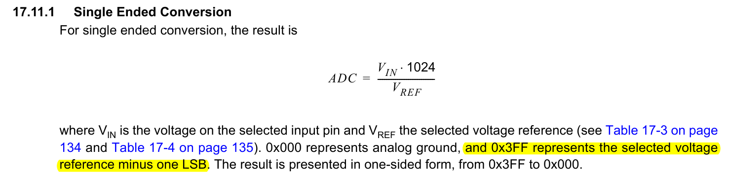

von Uwe (Gast)
War eigentlich auch laut Datenblatt immer auf 1024 aus, aber dann kam
das:
>Versuchs dir selber herzuleiten, von einem 1-Bit-ADC über 2 Bit, 3 Bit
mach mal, wir nehmen 3 Bit und 7V Ref
/7 wäre 1V LSB
/8 wäre 0,875V LSB
bei ADC_max = 7 sind wir bei Variante 1 bei 7V Vin
Variante 2 zeigt aber 6,125V.. Hmm
Datenblatt Mega8
>ADC = VIN ⋅ 1024
>         VREF
>and 0x3FF represents the selected reference voltage minus one LSB
oha, also ADC(7) * LSB(0,875) + 0,875 sollte Uin sein.
6,125 + 0,875 = 7V, Stimmt.
0 * 0,875V + 0,875V = 0,875V, Falsch
bin verwirrt oder überhitzt, klärt mich mal jemand auf ?
schönen Tag noch, Uwe
von S. Landolt (Gast)
Überhitzt? Es steht im ATmega8-Datenblatt '0x000 represents ground, and
0x3FF represents the selected reference voltage minus one LSB'.
von Achim H. (pluto25)
> Datenblatt Mega8
>>ADC = VIN ⋅ 1024
>>         VREF
 ADC(7) * LSB(0,875) = 6,125 = 7 - 0,875 Stimmt.
Der Max Wert wird bei Uref - Lsb erreicht.
Bei Uref 1,024V zeigt er mV an bis 1,022V (3fe)
Bei 3ff ist der Wert höher, kann 1,023 V sein aber 3V sind ja auch "nur"
3ff

S. Landolt schrieb:
> Es steht im ATmega8-Datenblatt '0x000 represents ground, and 0x3FF
Weil 1 LSB das 1024ste Teil von Vref ist, entspricht 0x3ff also
Vref - (1/1024)*Vref  =  Vref * 1023/1024.
Nur wenn ein Anfänger oder ein Spezialist gerne die Vref auf seiner
Anzeige sehen möchte, dann kann er dem µC die Rechnung schwer machen,
eine um 1024tel falsche Steigung der Wandlung (die berechnete Spannung
ist immer um 1/1024tel zu hoch) nehmen und durch 1023 statt der fachlich
und sachlich korrekten 1024 teilen.
Und der größte Vorteil der 1024er-Division: sie ist schneller als die
1023er Division.

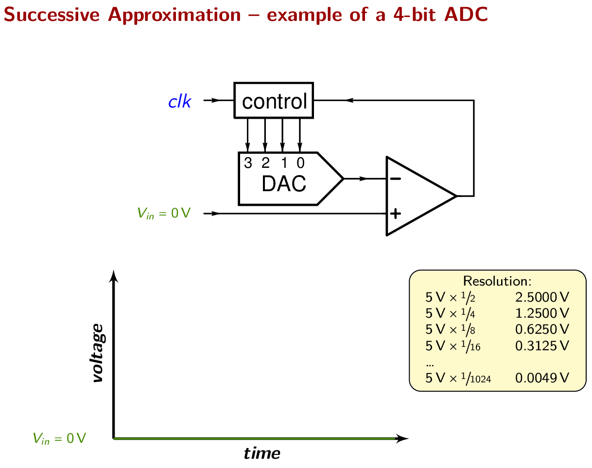

von Toxic (Gast)
von Forist (Gast)

von Uwe (Gast)
Hi, es ist jetzt etwas kühler ;)
Ich glaube das Problem entsteht bei der Bereitstellung der Ref für die
successive approximation im AVR, es kann nur eine Ref von Vref-1LSB
(siehe R2R) bereitgestellt werden bei der dann der Bitkomparator
schalten soll.Entspricht auch genau der Angabe im DB
Bei 3FF als Resultat ist die anliegende Spannung also >= 1023 *
Vref/1024
Für V Ref = 5V sind 3FF also >= 4,9951V
bei 3FE entsprechend >=4,9902V
Also  /1024 ist richtig.
Einen schönen Abend noch, Uwe

von Εrnst B. (ernst)
A. S. schrieb:
> Aber wenn Du ein DB postest, dass es so interpretiert werden soll,
> akzeptiere ich das gerne.
Gerne.
https://ww1.microchip.com/downloads/en/DeviceDoc/Atmel-2586-AVR-8-bit-Microcontroller-ATtiny25-ATtiny45-ATtiny85_Datasheet.pdf
Wenn dich interessiert was der technische Hintergrund zu dem "Größer
gleich" ist, schau dir an wie ein successive-approximation ADC
funktioniert. (so einer steckt im AVR)
Gif von Wikipedia
https://en.wikipedia.org/wiki/Successive-approximation_ADC
Edit: Schade, leider ist die GIF-Animation beim Upload hier
verlorengegangen...

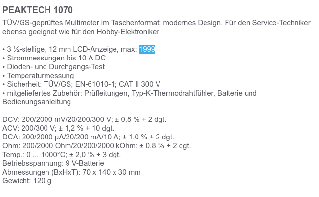

A. S. schrieb:
> Ich meinte schon ein DB von einem Multimeter oder einer Anzeige.
Was soll das bringen?
Die zeigen "Overflow", wenn der ADC-Wert am Anschlag ist.
Aber wenn's dich glücklich macht, sh. Anhang: Zeigt max 1999, obwohl der
Messbereich bis 2000 angegeben ist.
