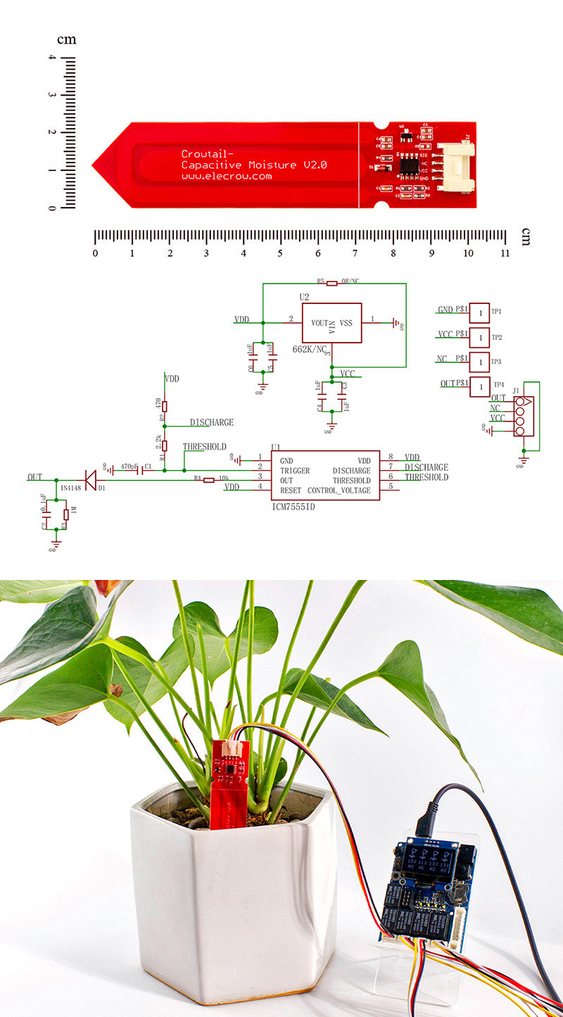

Ich benutze seit einiger Zeit Kapazitive Feuchtigkeitssensoren zur
Messung von Bodenfeuchte mit dem Arduino.
Nun würde ich die Schaltung dieser gerne abwandeln bzw. eine andere Form
von Leiterplattenkondensator verwenden. Ich hab bereits einen Schaltplan
des Sensors gefunden s. Anhang. Könnt Ihr mir noch gute Anleitungen
empfehlen, Tipps geben zum Thema Kapazität in Spannung umwandeln?
Wenn ich das auf dem Steckbrett nachbaue und irgendwas nicht
funktioniert fehlt mir wahrscheinlich bisher das Fachwissen das
anzupassen. Wie würdet ihr da rangehen?
Warum sollte man sowas tun?
Die Schaltung erzeugt eine Frequenz, die von er Kapazität abhängt.
Prädestiniert für Mikrocontroller.
Du könntest dahinter einen Tiefpass setzen, der die Frequenz in eine
Spannung umsetzt.
In der angehängten Schaltung liefert der 555 eine Rechteckschwingung
fester Frequenz.
> Spannung umsetzt.
Den hat der Sensor bereits.
Hier gibt es eine bessere Beschreibung:
https://thecavepearlproject.org/2020/10/27/hacking-a-capacitive-soil-moisture-sensor-for-frequency-output.
Klasse Artikel! Der Hilft mir auf jeden Fall weiter.
Ich denke ich werde das Ganze mal auf dem Steckbrett aufbauen und
verschiedene Formen von Leiterbahnen testen und gucken ob das
funktioniert.
FLXN schrieb:
> Ich hab bereits einen Schaltplan des Sensors gefunden s. Anhang. Könnt
> Ihr mir noch gute Anleitungen empfehlen, Tipps geben zum Thema Kapazität
Tja, so nicht.
Zwar ändert sich die Frequenz mit der Kapazität, aber das Tastverhältnis
bleibt gleich und damit die Spannung nach dem Tiefpass.
Eine Reaktion ergibt sich hauptsächlich, weil die Frequenz für den Chip
grenzwertig hoch ist und weil der Versorgungsspannungsregler überbrückt
ist.
Die Schaltung ist also Scheisse.
Vergiss es bei Schaltungen für die schon 470pF relevant sind.
Der Giess-O-Mat Sensor ist auch Unsinn, weil bei ihm das Ergebnis mehr
von den Schwellspannungen des Schmitt-Triggets abhängt als von der
Feuchte. Zudem korrodieren die Leiterplatten gerne, ob mit oder ohne
Asphaltlack.
Hier ist ein tauglicher Sensor mit 2 tauglichen Schaltungen
https://www.mikrocontroller.net/attachment/150390/156509-da-01-de-FEUCHTESENSOR_KFS_33_LC.pdf
Oh, Überraschung, der kostet Geld.
> Asphaltlack.
Also den Sensor, welchen wir hier mit dem Lehrling entwickelt haben, ist
mechanisch genauso gemacht wie der im Ursprungspost und funktioniert
bereits seit über 2 Jahren tadellos und man sieht bis jetzt überhaupt
keine Korrosion.
Wir generieren das Taktsignal mittels Timer im Mikrocontroller und haben
dann extern nur noch die Diode und das RC-Filter, wessen
Ausgangsspannung wir dann mit einem internen ADC messen.
