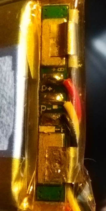

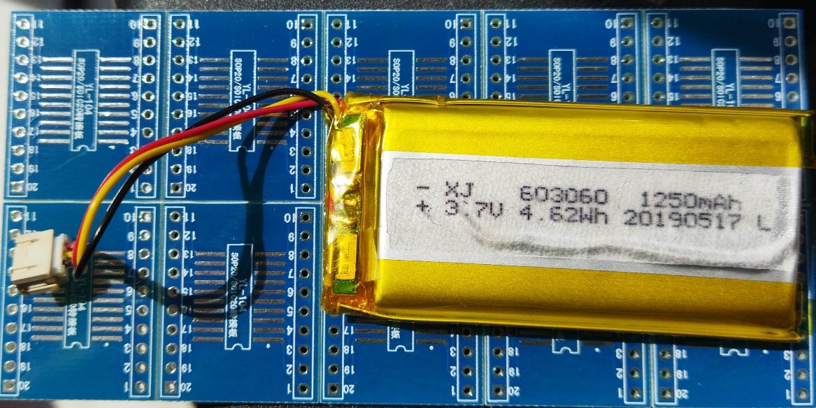

Kann mir jemand sagen ob dieser Akku über einen Temperatursensor
verfügt? Kommt das gelbe Kabel an den Laderegler oder kann ich das
ignorieren?
Akku ist nur fallback für paar Stunden, der wird also permanent geladen.
(Hinweis: ich arbeite mit Fertig-Modulen)

von Alexander (alecxs)
Kann man mit dem was schon da ist was zaubern?
https://www.esp32.com/viewtopic.php?t=8451

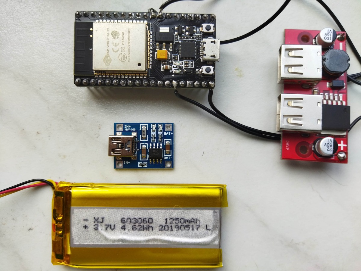

Der NodeMCU mit seinem AM1117 läuft auch mit 4 Volt, habe es nun ohne
Step-up verkabelt. Unterspannungs-/Akkuschutz lässt sich bestimmt
programmseitig lösen, wenn der nicht sogar bereits in dem Akku
integriert ist. denke ich später drüber nach. Erstmal läuft es so.
LM2596 -> Laderegler -> Akku -> µC USB 5V
Mich würde nun insbesondere interessieren ob ich das gelbe Kabel direkt
an den TP4056 löten muss, da ja auf der Platine kein Anschluss vorhanden
ist. Außerdem wenn's jemand weiß welchen Widerstand ich ändern muss um
den Ladestrom auf 500mA zu verringern, der LM2596 wird aktuell recht
schnell warm.

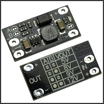

Dazu brauchst du einen Step-Up Wandler mit Tiefentladeschutz.
Obwohl: Wenn du eh was neues bestellen musst, kannst du auch gleich
einen geeigneten 3,3V LDO Regler kaufen. Dann ersparst du dir den Umweg
über 5V und die damit verbundenen Verluste.
Es lief ca. 4 h ohne den Step up, dann kamen nur noch 2.5 V an. danach
den Step up dazwischen geklemmt und es lief noch mal 30 min. Der Akku
schaltet selbst ab.

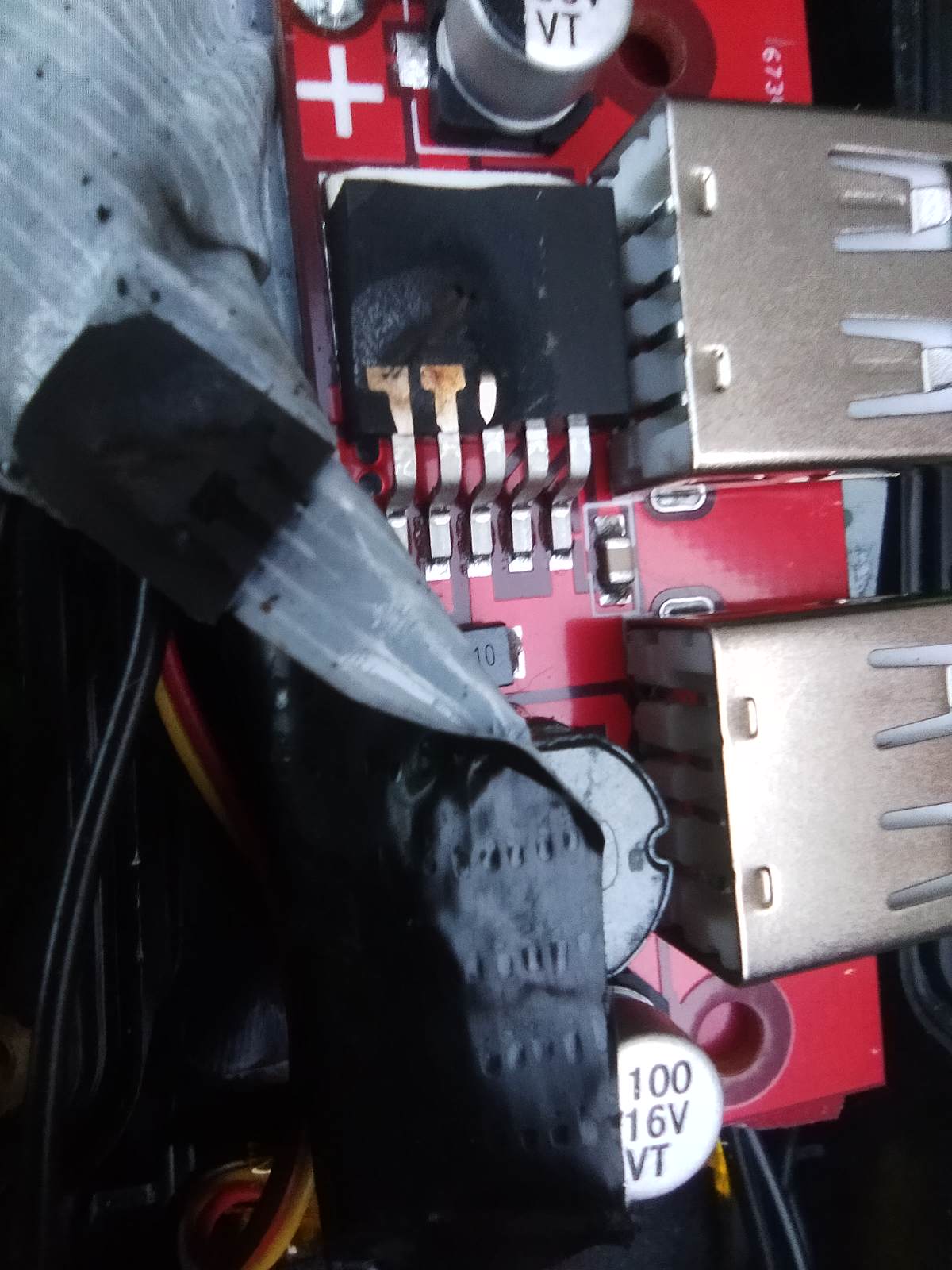

LM2596 -> TP4056 -> Akku -> SDB628 -> µC USB 5V (mit AMS1117 onboard ->
3.3v)
Soweit alles gut, allerdings hat es beim Laden mit 42 V den LM2596
gegrillt. Ich denk mal ich muss den Ladestrom begrenzen?
von Stefan F. (Gast)
> gegrillt.
Der ist ja auch laut Datenblatt nur bis höchstens 37 Volt geeignet. Und
das auch nur, wenn die Spule dazu passend dimensioniert wurde.
Bleibe bei chinesischen Produkten zur Stromversorgung immer weit von den
Grenzwerten weg, dann kann man damit glücklich werden.
Für höhere Spannungen gibt es den LM2596HV.

Der LM2596S ist der welcher mir durchgebrannt ist (siehe 20 Posts weiter
oben). Laut Datenblatt darf die Summe von Eingangs- und Ausgangsspannung
40 Volt betragen. Bei 5 Volt Ausgangsspannung verträgt der max. 35 Volt.

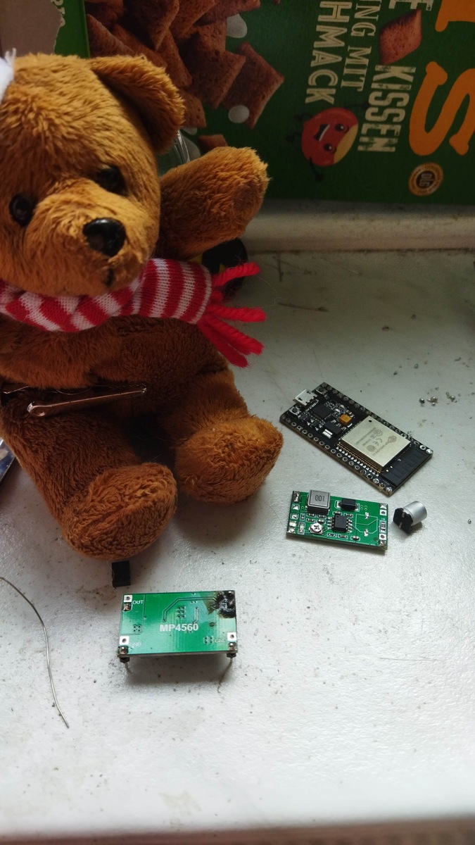

Habe jetzt noch den MP4560 gefunden als Alternative zu LM2596HV. MP4560
gibt's auch als 120 V Variante aber die Bauform ist mir zu groß.
https://www.androegg.de/shop/8-55v-2a-mp4560-spannungskonverter-3-16v-out
https://www.ebay.de/itm/285004795992
Na das sieht doch vielversprechend aus.

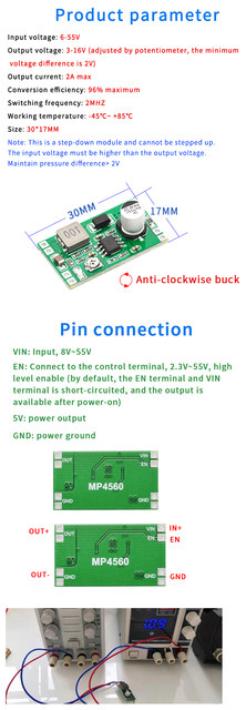

Kann mir jemand erklären wie ich den EN Eingang von diesem Modul
ansteuern muß?
Beitrag "Re: nodemcu mit akku betreiben und per Laderegler wieder laden"
Das Modul ist mir gerade in Rauch aufgegangen. Der Versuch EN auf GND zu
legen scheiterte an einem 0 Ohm Widerstand zwischen VIN und EN.
Lügt die Artikelbeschreibung?
von Monk (Gast)
In dem von dir gezeigten Screenshot steht, dass der EN Eingang
standardmäßig mit VIN verbunden ist, damit das Modul ohne externe
Beschaltung eingeschaltet ist.
Durch deine Verbindung mit GND hast du einen Kurzschluss gemacht. Du
musst diese Verbidnung (nach VIN) erst auftrennen, um den Anschluss
extern zu benutzen.
Ja aber standardmäßig sollte der EN nur mit 100k verbunden sein. Habe
nun den 0 Ohm Widerstand runtergelötet und durch 100k ersetzt. Dass man
selbst löten muss war mir nicht klar.
Nein. "By default the EN terminal and VIN terminal is short-circuited".
Du darfst nicht einfach davon ausgehen, dass all ähnlich aussehenden
Module identisch sind.
Ich hab leider die ersten nicht mehr die ich für 3,76 € gekauft habe,
