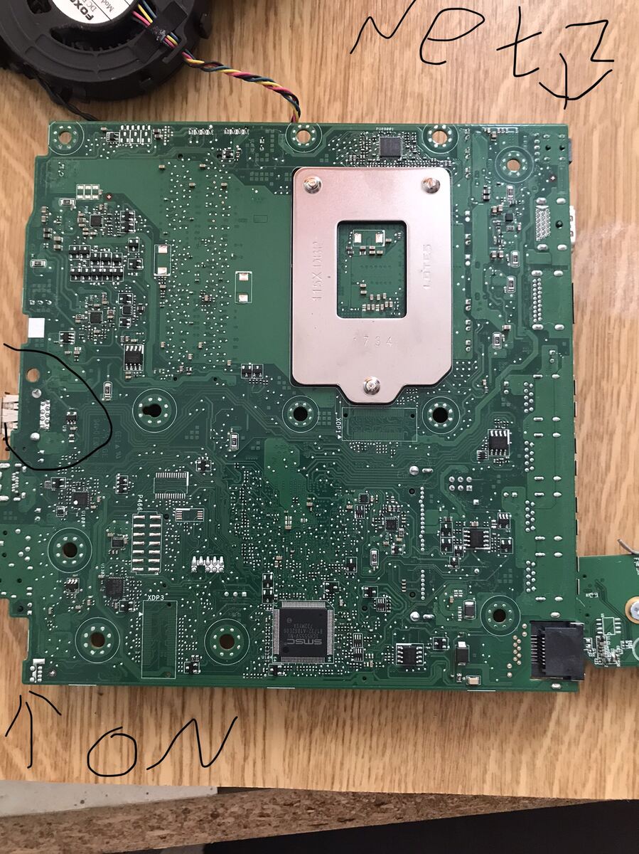

ich habe neulich meinen DELL Optiplex 7050 Desktop PC beim arbeiten mit
einem Arduino nano (clone) zerschossen. Der PC macht nichts mehr als
wäre das Netzteil defekt, welches ich aber zur Sicherheit durchgetauscht
habe.
Der Arduino hängt über Mini-USB direkt am PC und gibt Step, Dir, 5V und
GND zu einem Stepper Motor Treiber (A4988) der wiederum mit 24 V
betrieben wird.
Ich merkte irgendwann, dass der PC aus ist, wohlmöglich habe ich mit den
24V etwas berührt, so dass die 24V dann in die PC USB Buchse gelangt
sind und mir das Motherboard zerschossen haben.
Ich habe mir für teures Geld ein neues Motherboard gekauft, alles war
wieder in Ordnung. Bis eben, dieses mal gleicher Aufbau mit Arduino Uno
R3 (Original). Dieses mal leuchtet eine LED, die laut Diagnose Tabelle
indiziert, dass das Motherboard defekt ist.
Tja schön blöd, hätte ich mal vor dem programmieren die 24V
abgeschaltet.
Das heißt ich habe zwei kaputte Motherboards, der Dell Support ist
nutzlos und ich möchte jetzt zumindest mal versuchen einen Fehler zu
finden. Zur Verfügung stehen mir Multimeter und Oszilloskop.
Im Anhang Vorder- und Rückseite des Motherboards. Gekennzeichnet Power
Supply (Netz), An/Ausschalter (ON) und die Buchse, an der der Arduino
hing.
Wie würdet Ihr anfangen?

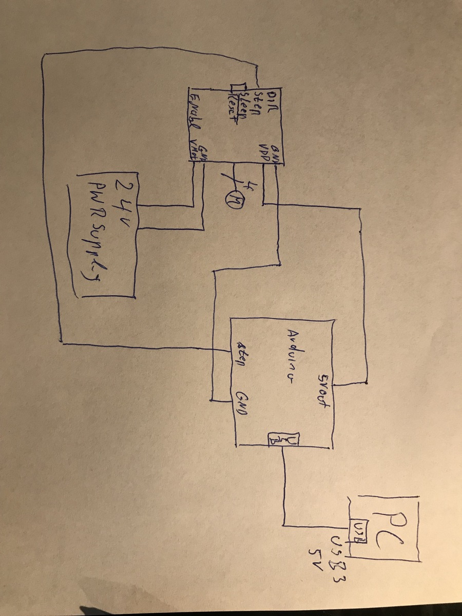

von Helmut -. (dc3yc)
Am Programmieren des Arduinos mit eingeschalteter Spannung kann es nicht
liegen, dass dein Mainboard zerschossen ist. Da ist noch ein anderer
Wurm drin. Deswegen: Fotos vom Aufbau, einen Schaltplan und so weiter.
Und bis das von dir kommt, kannst du ja mal an der Buchse rechts unten
messen, ob der Widerstand R42 Durchgang hat.

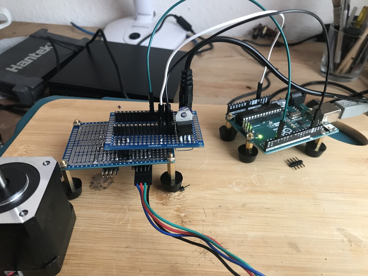

von Dob S. (dobstronsky)
Es kann gut sein, dass es nicht an den 24V lag, ich hab auch glaube ich
gar nicht rumgefummelt in der Zeit von PC noch an bis ich gemerkt habe
dass er aus ist.
Hier ist mein Aufbau oben die Per Supply Platine. Die liefert Step und
und 24V an den Driver. Die 5V für den Driver Logik Teil kommen aus dem
Arduino und werden nur durchgereicht.
Es funktioniert soweit, allerdings ist da noch ein Wurm drin, ich muss
an den Step Kontakt ein Kabel halten, am anderen Ende ist die Leitung
offen. Ich war da auf der Suche nach einem Massefehler oder fehlende
Pull Up/down oder so, aber find da nichts.

Also wenn du mit R42 die großen Widerstände meinst, 4R7 steht da überall
drauf. Die haben alle 5 Ohm.
Ich habe gerade mal im unbespannten Zustand die beiden schwarzen
Kondensatoren untersucht, die gleich neben dem eingekreisten USB sind.
Der Kondensator direkt daneben (47nF 16V) hat 2 Ohm. und der 10 mm
weiter ebenfalls 47nF 16V hat ne offene Leitung.
It das normal?
von Benj (Gast)
Miss mal die Spannung am Motor während dem Steppern.
Falls es dort beim Schalten Spannungsspitzen gibt:
Scheinbar hast du GND vom Motor bis zum USB Port direkt verbunden, das
könnte dort Spannungsspitzen verursachen.

Hast du nicht ein erdungsproblem zwischen dem 24V netzteil und dem PC?
Das kann böse knallen wenn die 24V nicht potentialgetrennt sind.

von PC-Freak (Gast)
Äh schrieb:
> Schmeiß weg. Wenn du 24V auf die Datenleitung gibt ist deine CPU oder
> chipset toast.
Äh, du erzählst Müll.
Distroy schrieb:
> Hau Weck die K…..
Sehr hilfreich.
loeti2 schrieb:
> das ist defekt wegen deiner
> blödheit irgendwie 24V
Kannst Du mal aufhören andere zu beleidigen
Zum Thema
Meist ist am USB-Port ein Treiber-IC, um genau dieses Zenario zu
verhindern. Es kann sein, dass Du 5V am Mainboard geschossen hast. Finde
den Kreis, wo die 5V erzeugt werden. Das sollte einer von den 8-Beinern
sein. Versuche alle erzeugtwn Spannungen zu messen, welche evtl. fehlt.
Das nennt sich USB Current Limiter und der sitzt in der 5V Versorgung.
Muss aber nicht "Reverse Current" sicher sein.. Und manchmal ist es nur
ne Polyfuse..
Und wenn er 24V auf d+/d- gegeben hat ist im besten Fall nur ne TVS
Diode kaputt aber vermutlich deutlich mehr inkl. USB Hub / Mainboard IO
Chipsatz..
Gerade wenn die 24V oder ggf. mehr länger Anlagen kann auch trotz TVS
Diode einiges kaputt sein..

von michael_ (Gast)
Bei der DELL Platine in der Nähe der USB-Buchsen mal nach Sicherungen
oder TVS-Dioden Ausschau halten.
Normalerweise ist dann USB tot, aber nicht der ganze PC.

Wie sieht denn der Schaltplan aus? Habe den hier noch nicht gefunden.

> Mach doch erst mal einen gründlichen Schaltplan mit eagle oder kicad

Wenn 2 mainboards kaputtgehen hast du einen groben fehler drin. Dan
musst du finden. Alles andere ust dumpfbacken augenwischerei.

Ich finde keinen Fehler an meiner Schaltung. Ich denke dass der billige
China Stepper IC eine unheilvolle Allianz mit der Dell USB Buchse
gebildet und mich so um 160€ gebracht hat.
Um das Motherboard zu untersuchen fehlt mir die Geduld und Fähigkeit,
aber wenn jemand sich an meiner Stelle verwirklichen will, bin ich gerne
bereit das Board unentgeltlich zu verschicken. Es funktioniert noch
soweit, dass eine Led den Fehlercode "Motherboard defekt" ausspuckt.
Ansonsten habe ich mir jetzt einen aktiven USB Hub besorgt und einen USB
Isolator. Ich hoffe das reicht, damit ich alles genau so machen kann wie
vorher.

Wo bleibt denn der Schaltplan?

Gibt es immer noch keinen Plan?
Wir warten darauf.
Bitte, bitte.
Schaltplan hab ich gepostet am 08.08 um 16:08 Uhr
von usbbus (Gast)
Ja, wenn das tatsächlich der Plan ist, kann es daran nicht liegen.

Das ist kein Schaltplan, was da kam, das ist eine Skizze, die er evtl.
in einer Kneipe auf dem Bierdeckel machte.
Schau mal im Datenblatt vom IC, da gibt es Schaltbilder.
Des Weiteren würde ich vom Bierkonsum abraten, dieser kann zu
fehlerhaften Ergebnissen führen.
