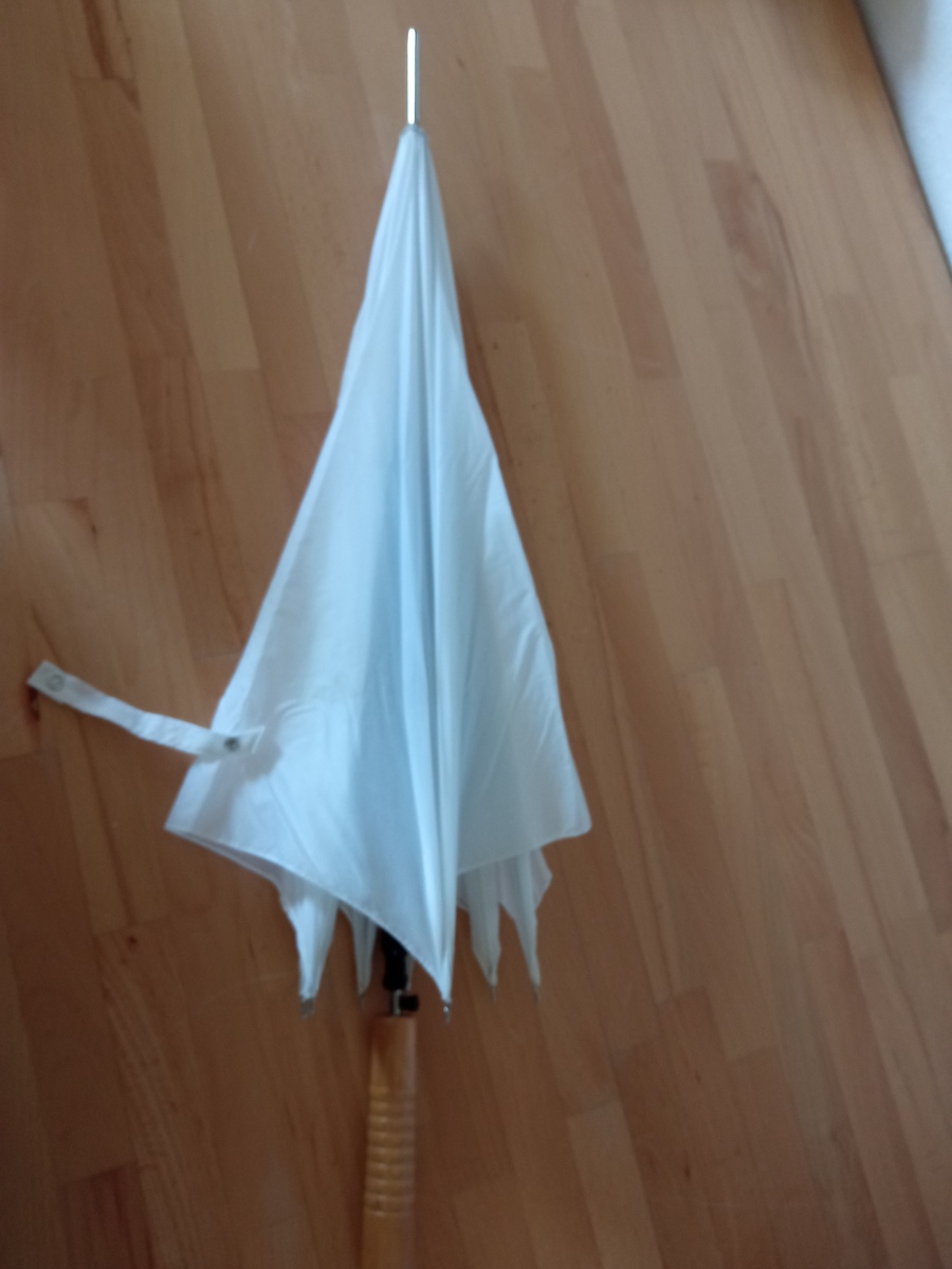

Hmm...evtl. eine Discone aus einem angepassten Kinderregenschirm. Die
oberen Strahler aus einem Rollmaß, das lässt sich dann für den Transport
umknicken, so wie hier:
https://diebastelkammer.wordpress.com/2018/09/11/uhf-milsat-satcom-eine-faltbare-turnstile-antenne/comment-page-1/
Antenne aus Regenschirm soll wohl funktionieren:
http://n4ser.org/2018/the-umbrella-a-short-multiband-hf-vertical/
Wobei...die würde bei deinem Frequenzbereich ziemlich groß ausfallen?!
Andere Idee...eine Discone aus lauter einzelnen Teleskopantennen, die
sich abknicken lassen. Kannst dann schön zusammenschieben- und falten.

von Kilo S. (kilo_s)
Die Idee ist echt gut!
Ich hab einen ergattern können.
Hermann S. schrieb:
> Top! Der schaut dazu noch gut aus^^
> Halt uns auf dem Laufenden, würd mich auch echt interessieren.

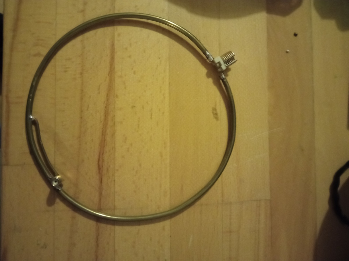

Die Idee ist es, das ich vorerst nur das Gerippe der Bespannung benutze.
Das habe ich dazu zuverlässig elektrisch leitend verlötet, jetzt mache
ich mir noch Gedanken was und wie ich da einen entsprechendes
Gegengewicht in "klappbar" dranbastel oder ob ich das Gerippe als
Gegengewicht nehme und dafür wie bei dem Modell von sirio (SD-1300N)
doch noch einen Kopf für die eigentlichen Strahler konstruiert bekomme.

Hermann S. schrieb:
> Mal ne Frage dazu...könnte man die Bespannung auf dem Schirm drauf
> lassen, oder hat die irgendwelche Einflüsse?
Der Einfluss ist eher weniger das Problem, eher das du die einzelnen
streben verlöten musst und das ist echt knifflig wenn du das schaffen
willst ohne das die Bespannung schmilz.
Es lässt sich löten, nicht mal schlecht. Daher ist das wohl Eisen und
noch dazu relativ dick, ich hab eben 420°C benutzt um eine halbwegs
gleichmäßige Lötstelle hinzubekommen.

> Viel Text, wenig Substanz
Ja, sehe ich auch so.
Das geht schon so los das kommerzielle Produkte ebenfalls auch auf
"Schlecht Leitfähige" Materialien wie Federstahl zurückgreifen um die
Stabilität zu erhöhen ohne das man etwas auszusetzen hat.
Naja, wenn ich dazu komme weiter zu machen berichte ich.
Ich bin gerade auf der Suche nach einem zweiten, etwas kleineren Schirm
für einen Test.
von OldSpark (Gast)
Kilo S. schrieb:
> sehe ich auch so.
Tja, wenn die Substanz im Text nicht erkannt wird, muss man mehr Bilder
und Filmchen ansehen. Viel Spass beim "Testen". :) :) :)

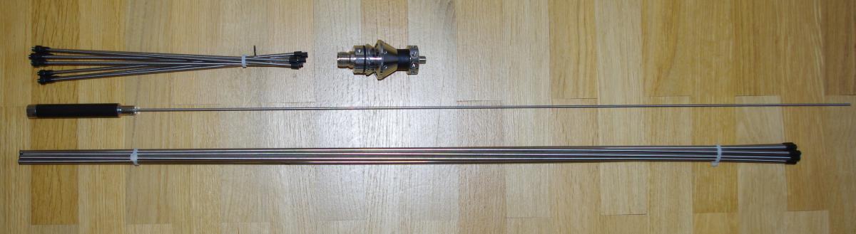

Wenn's mit dem Schirm nicht klappt, ist das vielleicht eine Variante:
Diese Discone - wenn ich mich recht erinnere, ist es eine Sirio SD-1300
- ist (wie das Bild zeigt) zerlegbar und in etwa 5 min
zusammengeschraubt. Die acht waagerechten Antennenelemente haben am Ende
ein Gewinde, das Montieren geht damit recht flott. Die acht Elemente
schräg nach unten muss man mit kleinen Madenschrauben fixieren. Das ist
nicht so toll und dauert etwas. Gesamtgewicht (ohne Tragrohr) ca. 770 g.
Das längste Element (der senkrechte Stab) ist ca. 94 cm lang.
Peter

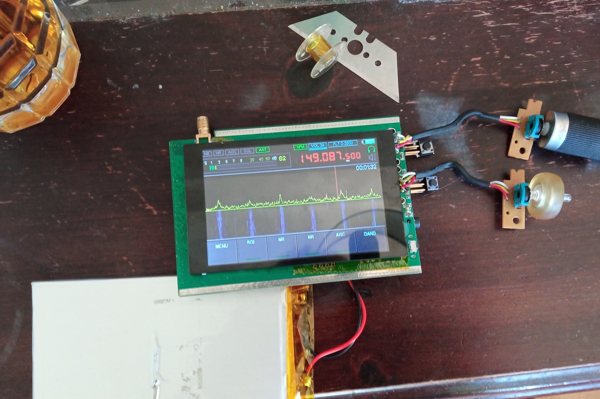

Hurra!
Heute war das Display da.
Gleich mal Quick & Dirty alles zusammengetackert was ich als "passend"
in der bastelkiste fand.
Was soll ich sagen, Funktioniert!
Peter, Vielen Dank nochmal für deine Spende. Ich muss eben an den PC,
Firmware neu Flashen und Key besorgen um die Erweiterung zu haben.

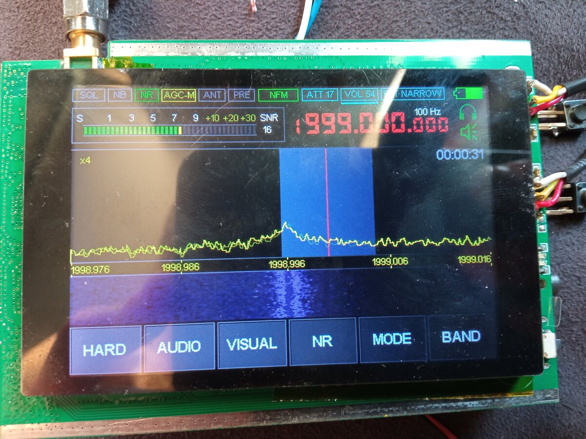

1999MHz!
Nettes Spielzeug!

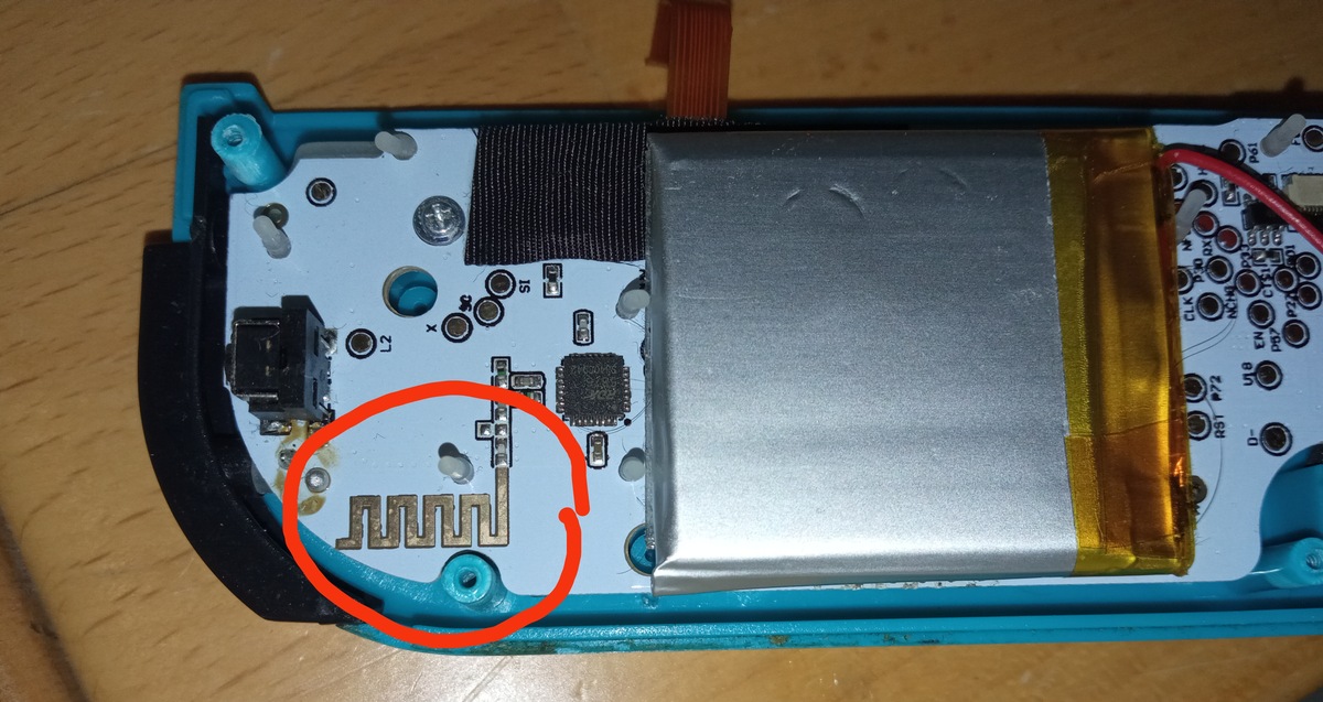

Wie zu erwarten hat das kleine Teil natürlich meinen Spieltrieb geweckt.
Erst zum Test einfach an die VHF L/2 und meine üblichen Verdächtigen
Frequenzen im KW und UKW/VHF Bereich abgesucht. Erstaunlich das sogar KW
Sender zwischen 9-11MHz unter diesen Bedingungen empfangen werden
konnten.
Macht fürs erste den Eindruck das ich sogar mit weniger als einer
Discone auskommen könnte.

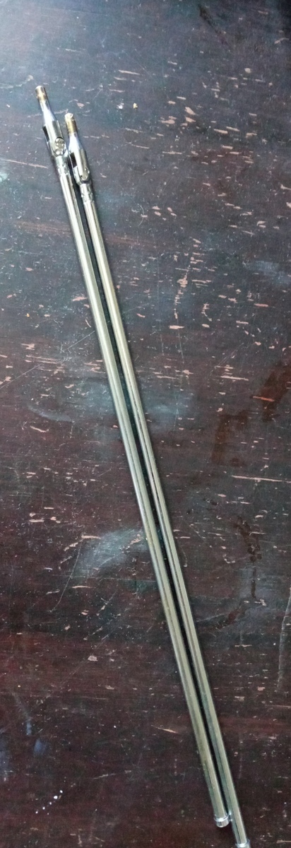

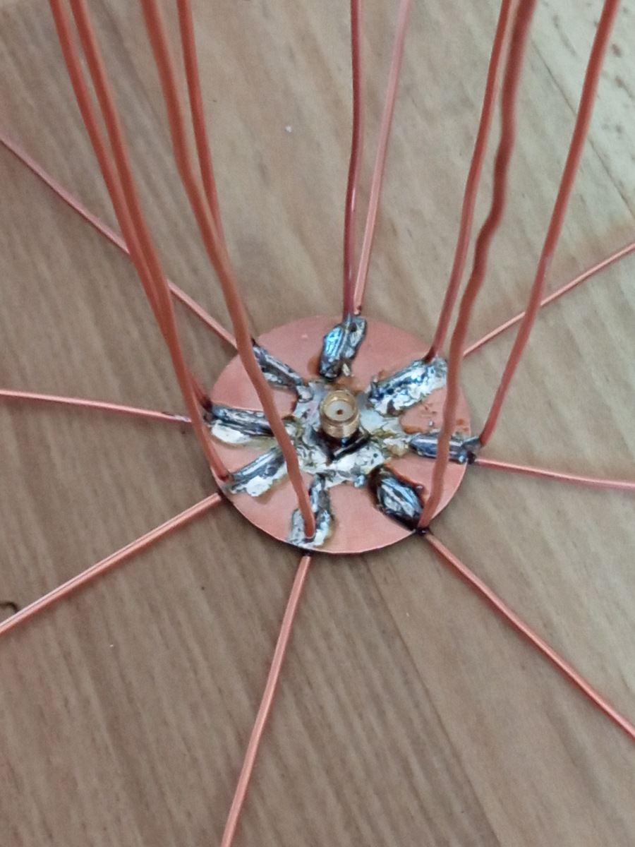

Naja, mein erster "Prototyp" ist erst mal fertig, 8 anstelle 6 Elemente
dafür die "Radiale" aus Ermangelung von genügend Draht 30cm kürzer.
Natürlich ist mir bewusst das dies auch den Frequenzbereich verschiebt
und ich vermute es wird wohl wegen der Kapazität des Stück Platine noch
weitere ungewollte Effekte geben.
2mm starker Draht, nicht das stabilste aber wird gehen.
Bremsklotz schrieb:
> Vergiss nicht uns deine Ergebnisse zu schildern.
> Das Teil macht ja erstmal einen interessanten Eindruck.
Allerdings, ebenfalls am VNA.
Da passt mal eben so gar nix!
Ich habe jetzt mal ein wenig Frequenzen durch den Rechner und schaue in
welchem Frequenzbereich sich das konstrukt noch ohne viel schnibbeln
abgleichen lässt.
https://www.changpuak.ch/electronics/DisconeAntennaCalculator.php

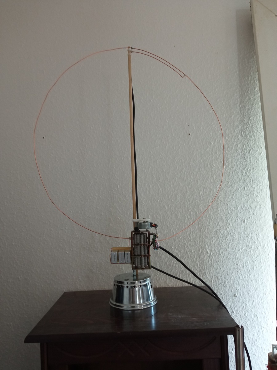

Es klingt vielleicht paradox, da eine magnetic loop sehr schmalbandig
ist, aber in Verbindung mit der Möglichkeit sie abzustimmen, ist sie in
gewisser Weise sehr breitbandig. Ich experimentiere grade mit loops und
habe festgestellt,  dass man damit sehr platzsparend einen großen
Bereich abdecken kann. Ev ist das eine Alternative?
Ich hab hier Unterschiedliche Loops liegen, von KW bis VHF.
Für VHF sogar mehrere, allerdings die stimmst du nicht "eben schnell"
ab.
Selbst Bruchteile eines mm Drehung am Kondensator machen teils ganze MHz
an Verschiebung der Resonanzfrequenz.
Ich hab zwar auch zwei VNA (MiniVNA Pro BT und einen NanoVNA) und es
wäre kein großes Problem auch unterwegs die Antennen neu abzustimmen,
nur hab ich wenig Lust dazu immer erst rumschrauben (Kabel ab, Kabel
dran usw..) zu müssen und dann wohlmöglich das Signal während des
abstimmen der Antenne schon wieder zu "verlieren" weil das QSO Beendet
wurde.

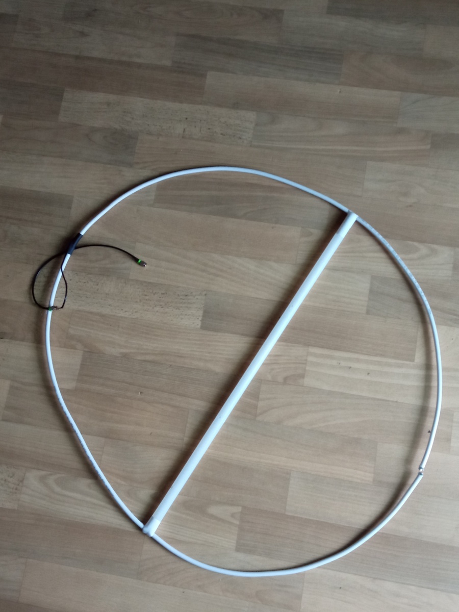

Ich hab auch eine passive unabgestimmte Loop für KW. Die Funktioniert
Recht gut und war für unterwegs gedacht. Daher hab ich sie auch gleich
aus halbwegs stabilem Koax gebaut, so lässt sie sich halb so groß
"einschlingen" (an gegenüberliegenden Seiten packen, 8 formen und
zusammenfalten) und ist somit noch leichter zu transportieren.

von Peter (Gast)
Von RTL-SDR.COM gibt es u.a. einen Dipol, der aus zwei Teleskopstäben
besteht und so an die Empfangsfrequenz angepasst werden kann (laut
Anbieter von 70 MHz bis 1 GHz, Details siehe
https://www.rtl-sdr.com/using-our-new-dipole-antenna-kit/comment-page-1/#comment-232480).
So etwas sollte man auch selber bauen können. Sehr leicht und klein,
dafür halt eine Richtwirkung (was ja manchmal auch hilfreich sein kann).
Peter
Wäre natürlich auch eine Option.
Also, so wie ich das gebaut habe stellt sich ein "Sägezahn" ähnlicher
SWR Verlauf dar, Grund ist wie ich bereits angenommen habe wohl das
Stück Platine das ich als Basisplatte benutzt habe.
Ab 400MHz aufwärts würde sich ein Abstand von 2,5mm ergeben. (ein
bisschen +/- wird wohl drin sein...)
Für diesen Bereich Kürze ich sie jetzt mal ein, mal schauen was
passiert.
> passiert.
Tja, Konstruktion fehlgeschlagen würde ich behaupten. Das Dingen ist
weiiiiiiit weg von 50Ohm.

Kilo S. schrieb:
> Die Idee [, ein Regenschirm aus Eisenblech zu nehmen, ] ist echt gut!
Kilo S. schrieb:
> Die Idee ist es, das ich vorerst nur das Gerippe der Bespannung [von besagtem
Regenschirm] benutze.
> ich mir noch Gedanken ...
Das war mal so eine Überlegung zu Beginn.
Kilo S. schrieb:
> Nun, das sollte aber doch jeder wissen der auch nur im entferntesten mit
> Antennen oder Strom zu tun hat das man nach Möglichkeit die
> leitfahigsten Materialien nimmt.
Dem gegenüber stellt deine Feststellung hier doch einen deutlichen
Fortschritt dar. Dazu kannst du dir gratulieren. Auch dein Foto
dokumentiert in lobenswerter Weise deine Umschwenken zur Verwendung von
Cu. Die Formgebung ist halt noch suboptimal, mehr zeigt aber das Bild
nicht wirklich.

HTM schrieb:
> Sicher teuerer als ein Regenschirm
Sollte nur als Denkanstoss gedacht sein.
Man muss halt auch immer schaun was man gerade so rumliegen hat und ob
und wie man das verwenden kann :-)

von OldSpark (Gast)
Profis und versierte Bastler machen sich in dem Fall auf die
Fehlersuche. Wie weit bist du damit?
Der Abstand zwischen Strahlern und radialen ist entscheidend, zusammen
mit dem empfohlenen Stück Koaxialer Leitung ergibt sich dann auch die
passende breitbandige Abstimmung.
Ich hätte allerdings aktuell nicht alle Materialien passend da. Daher
werde ich das ganze zu einem späteren Zeitpunkt nochmal mit passenden
Materialien bauen.
Ich hab das ganze aus dem was ich hatte eben einfach mal
zusammengebastelt. Und auch erwartet das da eigentlich nichts wirklich
sinnvolles bei raus kommt, ich wusste es ja im Prinzip schon besser, die
verschiedenen Rechner bei https://www.changpuak.ch/ sind schon sehr gut.
Aber Hey, echte Freunde des Experimentalfunk machen das auch einfach
mal!

Für Kurzwelle habe ich jetzt die "NCPL"
https://swling.com/blog/2020/04/diy-how-to-build-a-noise-cancelling-passive-loop-ncpl-antenna/
Noch etwas optimiert, der Kern aus einem PLC Adapter
(Ausgangsübertrager) wurde mit 6:6 bewickelt anstelle 4:4 und die obere
Grenzfrequenz weiter nach unten zu Verschieben und den Empfang zu
optimieren.
Außerdem wurde sie etwas größer als im Link. Mit 2,10m Umfang also gut
66cm Durchmesser kann ich als Kompromiss gut leben.
Die Empfangsergebnisse sind in etwa so wie an meiner 5,30m langen
endgespeisten Antenne mit 1:64 Anpassung im Fuß. Das ist für so eine
kleine Antenne schon ganz passabel.
Für alles ab 60MHz aufwärts habe ich die einfache Stabantenne
nachgebaut.
Funktioniert, wenngleich meine gleichlange L/2 für 149MHz Trotz der
festen Abstimmung auf eine andere Frequenz noch bessere
Empfangsergebnisse bringt.

von OldSpark (Gast)
Kilo S. schrieb:
> deine komische Erwartungshaltung
Ach hör doch auf, zu phantasieren. Vielleicht hilft es dir, dich zu
beruhigen: ich erwarte gar nichts. Ich lese mit Interesse wie jeder nach
seinen Möglichkeiten und seinem Können sein individuell gestaltetes
Hobby betreibt. Mach dir doch keinen Stress, in dem du dir ausmalst, was
andere von dir erwarten könnten.
Kilo S. schrieb:
> Wie wäre es wenn du dir deine komische Erwartungshaltung ...
> Da hin steckst wo nie die Sonne scheint!
Aber hallo, wozu diese Aufgeregtheit? Es ist doch nicht nötig, den Ton
einer zivilisierten Diskussion zu verlassen. Schau dir ganz in Ruhe an,
was du selbst da von dir gibst. Das liest sich wie eine Äusserung von
pubertierenden Jungs auf dem Schulhof, wo sie versuchen, ihre noch
schwache Persönlichkeit und das fehlende Selbstvertauen mit "starken"
Sprüchen aus zu gleichen. Überleg mal, ob du das nötig hast.
Zumindest klingt so etwas mehr nach einem persönlichen, als nach einem
technischen Problem.
Kilo S. schrieb:
> gerade beim Hobby wo ich
> Vieeeeeeeeel Zeit dafür habe
Na klar doch, so geht es jedem hier, das hobby kann man eben nur über
lange Zeiten verteilt betreiben. Da braucht man sich doch keinen Druck
zu machen.
Am besten verdiskutiert man nicht zu viel Zeit, um zu begründen, warum
vermeintlich etwas nicht geht, sondern schreitet besser aktiv zu Tat.
Nein, das ist nicht alles. Man braucht eine gute und BEWÄHRTE Vorlage.
Nicht alles, wovon es hübsche Bildchen im Netz gibt, und was einer stolz
anpreist, hat sich auch technisch bewährt. Es hilft, an zu sehen, ob es
Aussage kräftige Messwerte dazu gibt. Vor dem Bauen überprüfe ich immer,
ob sich die angegebenen Parameter in einer Simulation bestätigen lassen.
Und dann geht es darum, ALLE Winkel und Längen Masse genau nach zu
bauen. Das sollte bei dem Kupferdraht den du gewählt hast, leicht zu
bewerkstelligen sein.
Weil du über schlechte Messergebnisse berichtet hast:
Stimmen deine Masse wirklich mit einer bewährten Vorlage überein? Das
ist eine ganz ernst gemeinte Frage, es ist jedem schon mal ein lese
Fehler passiert. Poste den original Plan und mach ein Aussage kräftiges
Bild vom "Bauwerk".
Auf den Fotos war eine Koaxbuchse und Kupferdraht zu sehen. Da fehlt
doch nichts, ODER? Du hast doch alles bereit liegen. Woran mangelt es?
Ach reagiere doch nicht so emotional. Wenn du den Frquenzgang von
Schau mal einer an was mir gestern Abend in die Hände gefallen ist.
Zwei Teleskopstrahler mit 29,2cm Länge. ;-)
Komplett ausgezogen sind es 96cm.
Also kommt noch ein Dipol in die Sammlung.
