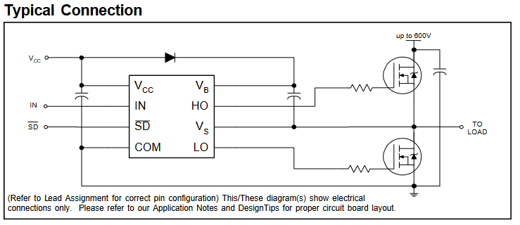

ich bin gerade dabei eine Leistungsendstufe für die Ansteuerung eines
BLDC Motors zu bauen. Habe davor allerdings noch nichts mit
Leistungselektronik gemacht und habe daher eine Frage zur Ansteuerung
der Mosfets mit einem Halbbrücken Gate Treiber IC (IR2104S). Die
Schaltung will ich genau so aufbauen, wie im Datenblatt angegeben (siehe

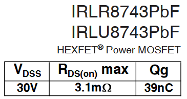

Bild Ansteuerung). Dazu würde ich gerne den Mosfet IRLR8743PbF
verwenden, da ich von denen einige zuhause habe. Jetzt bin ich mir
allerdings nicht sicher, ob man den Halbbrücken IC und diesen Mosfet

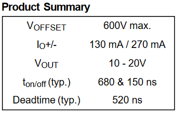

miteinander verwenden kann. Die Gate Charge des FETs beträgt 39nC. Die
An- und Ausschaltzeit des IR2104S beträgt an=680ns und aus=150ns. Wenn
ich nun den Stromfluss für das Anschalten mit I=Q/t=39nC/680ns=57mA
berechne, wäre das für das Anschalten noch in Ordnung. Beim Ausschalten
allderdings (I=Q/t=39nC/150ns=260mA) wäre das an der Grenze bzw. zu
viel, vor allem, wenn man die im Datenblatt angegebene maximale
Gate-Charget von 59nC verwendet. Meine erste Frage wäre nun, ob meine
Berechnungen so stimmen? Wenn das der Fall wäre, könnte man um den

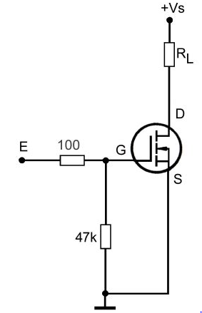

Ausschalt-Gate Strom zu verringern nicht einen Gate-Source Widerstand
(wie in Bild Ansteuerung_mit_GS_Widerstand) einbauen, der die
Gate-Kapazität entlädt, sodass das nicht der IR2104S machen muss
(zumindest nicht den vollen Strom)?

Dann schaltet er halt langsamer. Solange die Schaltzeiten nicht
exorbitant hoch werden, sagen wir >1us, ist alles OK.
Jain. Verzögerungszeiten sind aber nicht die Anstiegszeiten.
Nö. Außerdem ist der mit 47k für das schnelle Entladen viel zu groß.
Wozu? Der Treiber begrentz seine Ausgangsstrom allein, und das tut ihm
kurzzeitig auch nicht weh.
> der die
Unsinn.
> Wahrscheinlich wäre es sinnvoller einen MOSFET mit geringerer
> Gate-Charge zu wählen,
Muss man nicht, der ist für deine ersten versuche schon OK.
> aber interessieren würde es mich trotzdem, ob das
> mit einem Gate-Source Widerstand auch funktioneren würde.
Nein. So ein Widerstand müßte im Bereich von 10 Ohm ligen, um
nennenswert zum Ausschalten des MOSFETs beizutragen. Da würde aber 1A
Gatestrom bei eingeschaltetem MOSFET bedeuten. Alles Unsinn.
