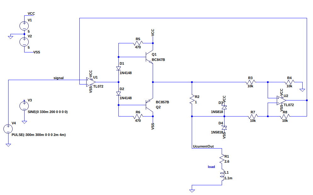

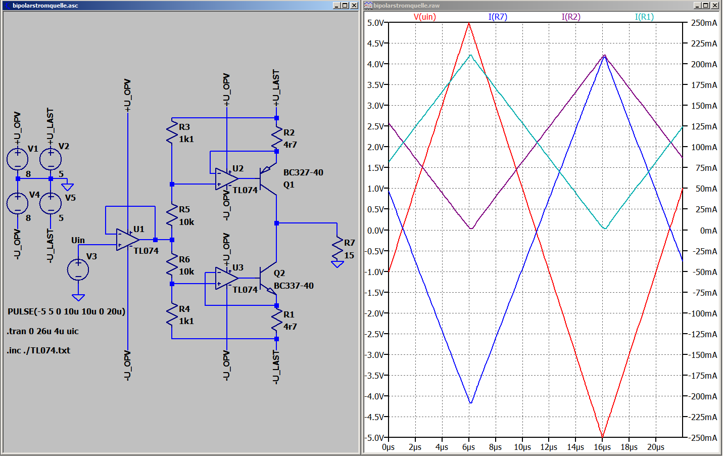

Im Moment hätte ich gerade die Idee, mit einem Differenzverstärker den
Spannungsabfall an einer Shunt am Ausgang einer Totempole Entstufe zu
messen und rückzuführen. Ich poste mal den Differenzverstärker und den
Totempole OPV.

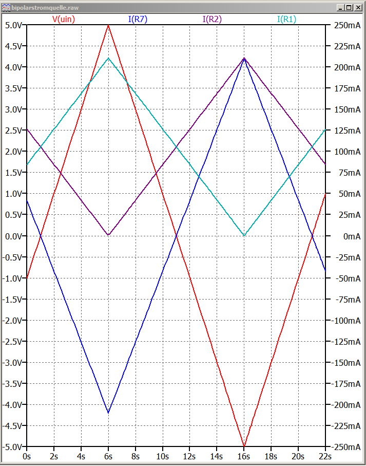

von Christoph M. (mchris)
>Beachte post nr. 2
Danke für den Hinweis. Ein wenig hängt es sicher noch von der Last ab.
Simulatorisch scheint es schon mal vielversprechend. Was meint ihr?
Christoph M. schrieb:
> Was meint ihr?
Muss die Last einseitig unbedingt an GND hängen? Oder kannst du auch den
Shunt an GND anschließen und dort den Strom messen? Dann könntest du dir
den Differenzverstärker (und seine Unzulänglichkeiten) sparen.
von Andrew T. (marsufant)
> Was meint ihr?
Das Du keine 200mA erreicht hast.
von brüno (Gast)
> Was meint ihr?
Der Strom schwingt wie nichts gutes..

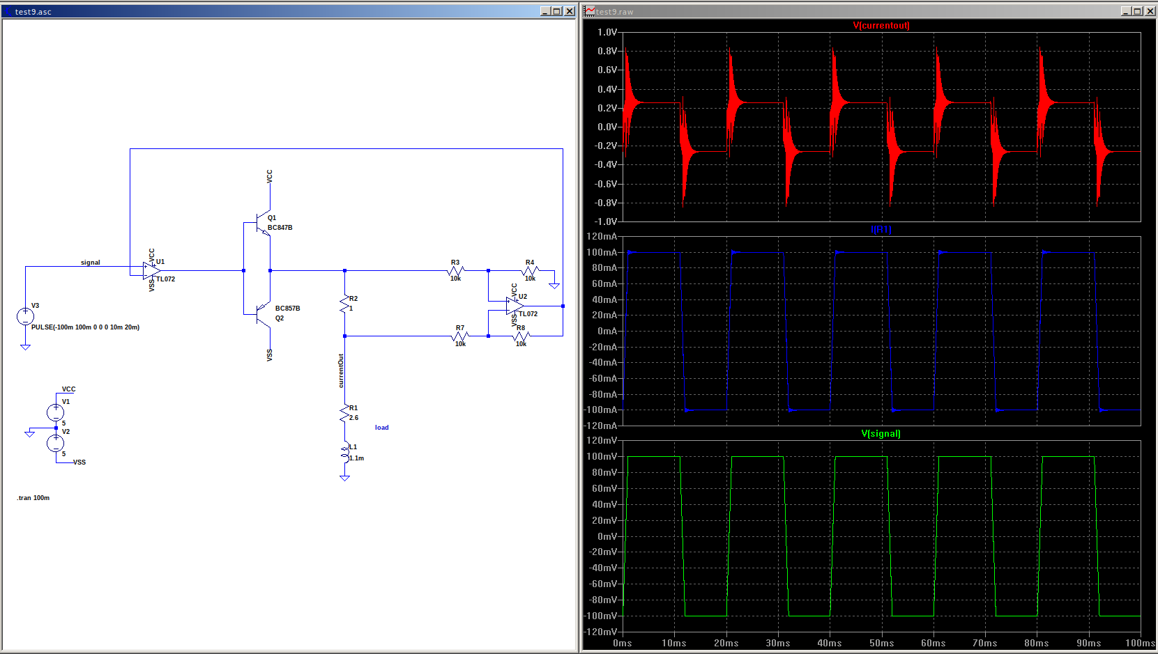

Die Last wird später an einem variablen Potential hängen, deshalb muss
ich etwas mehr Aufwand bei der Schaltung investieren. Schaltungen, bei
der der Shunt an GND hängt findet man im Netz relativ häufig.

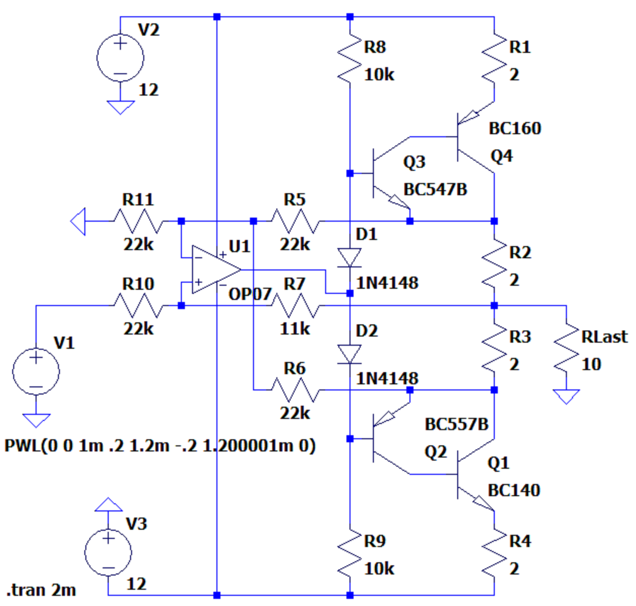

In der Simulation kann man die Steuerspannung auch auf 200mV setzen,
dann sind's 200mA.
Ich habe auch noch BC140 und BC160, die sind im Metallgehäuse und können
mehr Strom.
von MaWin (Gast)
Schwingt wegen Totbereich.
BC427uss an negative Spannung sonst wird das mit bipolar nicht
Transistoren überhitzen wenn sie wirklich 200mA durchleiten sollen, wie
von Andrew schon erwähnt wurde.
Offenbar liest oder verstehst du Antworten nicht.

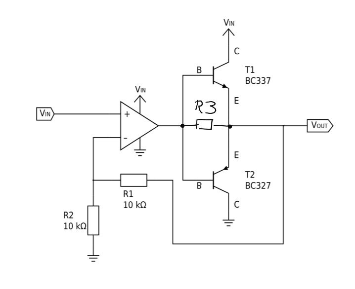

von Michael M. (Firma: Autotronic) (michael_metzer)
Durch Einfügen von R3 in der Größenordnung von etwa 100R kann der
Totbereich "tot" gemacht werden.

von Falk B. (falk)
Jester schrieb:
>> Die vorhandenen Bauteile sind TL074, BC640 und BC639.
>> Hat jemand einen Schaltungsvorschlag?
> Sorry, mit diesen Bauteilen geht das nicht.
Unsinn. Alles eine Frage der maximalen Ausgangsspannung!
Beitrag "Re: bipolare Stromquelle mit OPV,und Transistor, 200mA"
Wenn das die reale Last des OPs ist, braucht man nicht viel mehr als
0,5V für die Last + die Reserve für den OPV + Endstufe. Wenn man mal
großzügig mit 1V max. Ausgangsspannung + 3V Reserve für Endstufe + OPV
rechnet, könnte das passen und man kann die Schaltung mit +/-5V speisen.

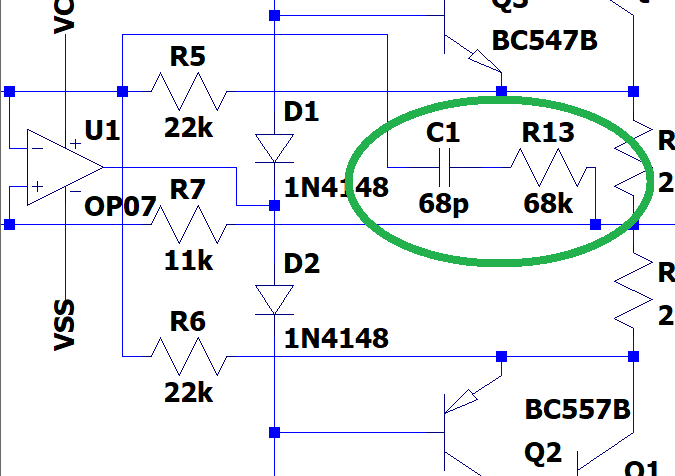

Danke für den Tipp. Ich hab's zwar noch nicht simuliert, aber im
Laboraufbau wirkt es Wunder.

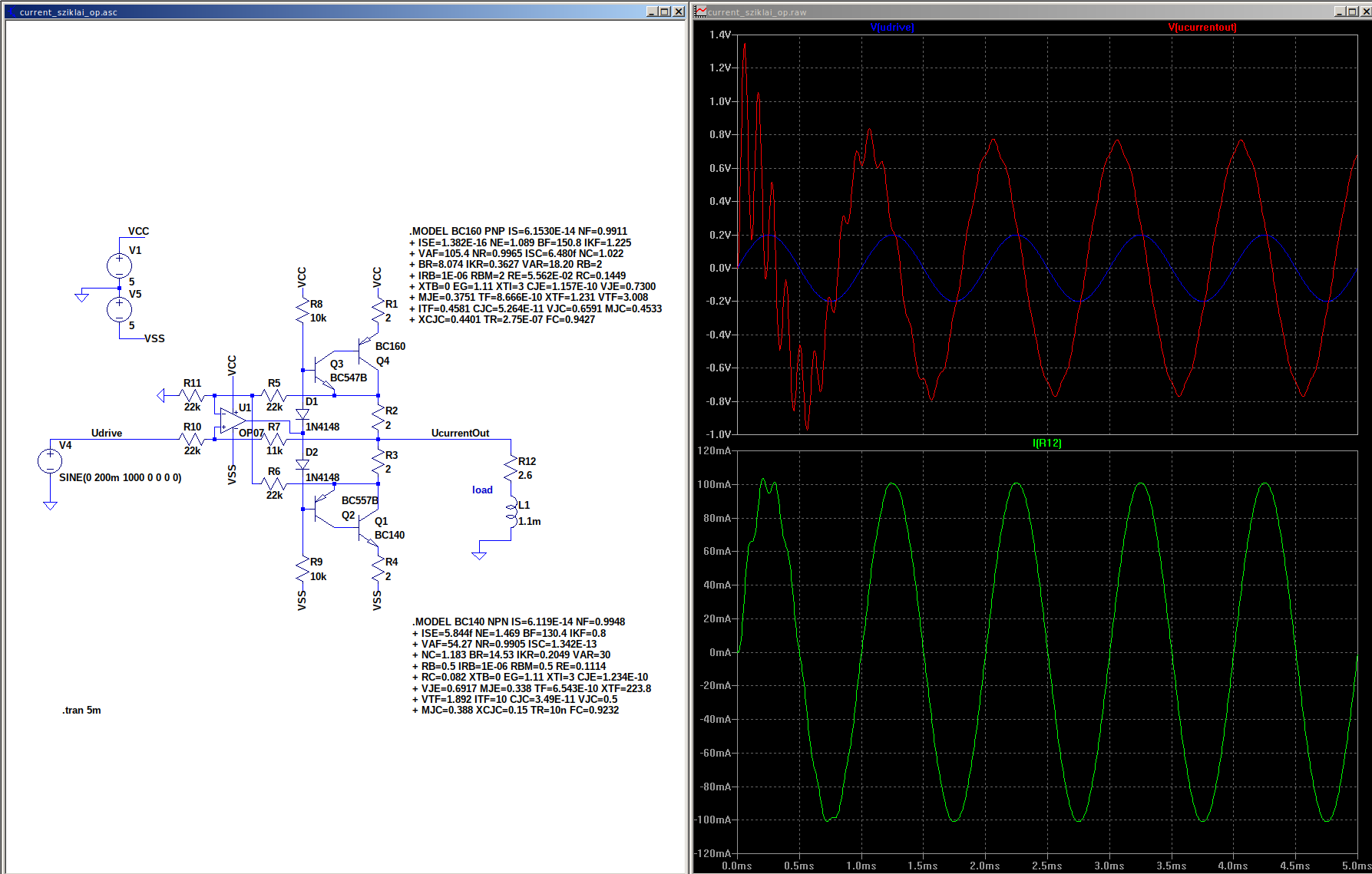

von Gerhard (Gast)
Wie wärs damit?
U_Last muss stabilisiert sein! U_OPV mindestens 2V größer als U_Last.
Gerhard

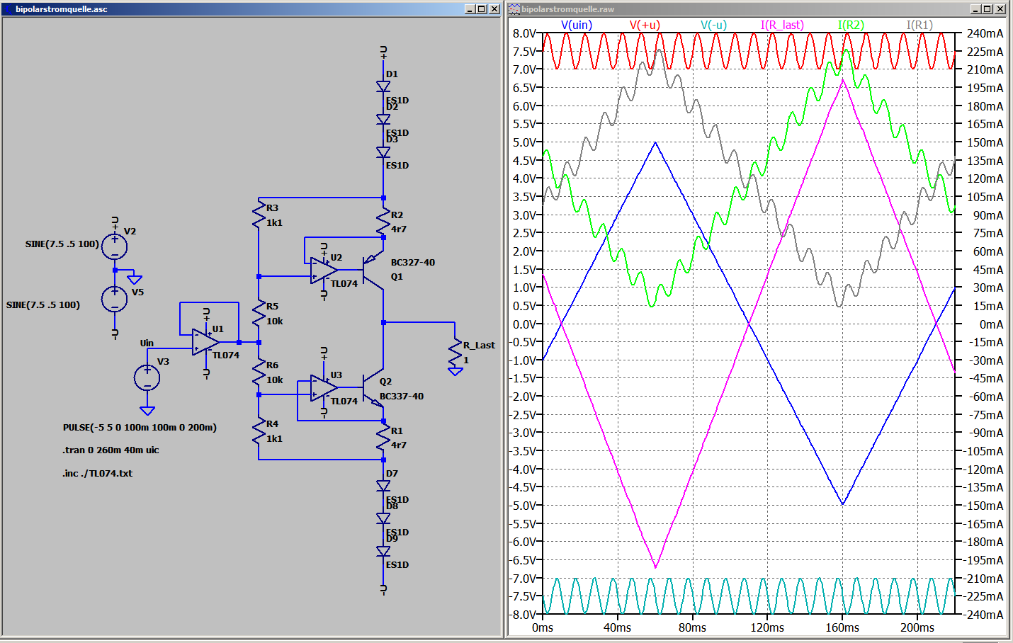

von MaWin (Gast)
Gerhard schrieb:
> Wie wärs damit?
Jede Schwankung von ILast schlägt voll auf's Ausgangssignal durch.
von Gerhard (Gast)
Nachtrag:
Es funktioniert auch mit unstabilisierten Versorgungsspannungen.
An MaWin:
Du solltest dich mal über spannungsgesteuerte Stromquellen informieren.
Z.B. im Tietze-Schenk.
Gerhard
Interessante Schaltung. Da müßte man aber an U1 noch den Offset
raustrimmen.

von MaWin (Gast)
Gerhard schrieb:
> Nachtrag:
Natürlich nicht.
> An MaWin:
> Gerhard
Du hältst mich für total bescheuert und dich für gewitzt genug um mich
zu verarschen.
Vergiss es.
Dein Trick, beide Versorgungsspannungen im Simulator exakt gegenläufig
schwanken zu lassen, hebt natürlich deren Auswirkungen auf den Ausgang
auf.
Wenn man es nicht verbirgt wie mies die Schaltung ist, und die Störung
nur auf eine Versorgung legt, kommt aber das bei raus (siehe Bild).
(LT's Äquivalent des TL074 ersetzt).

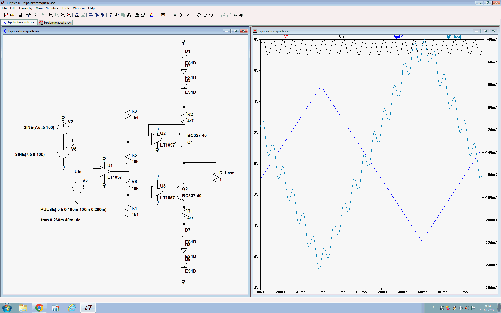

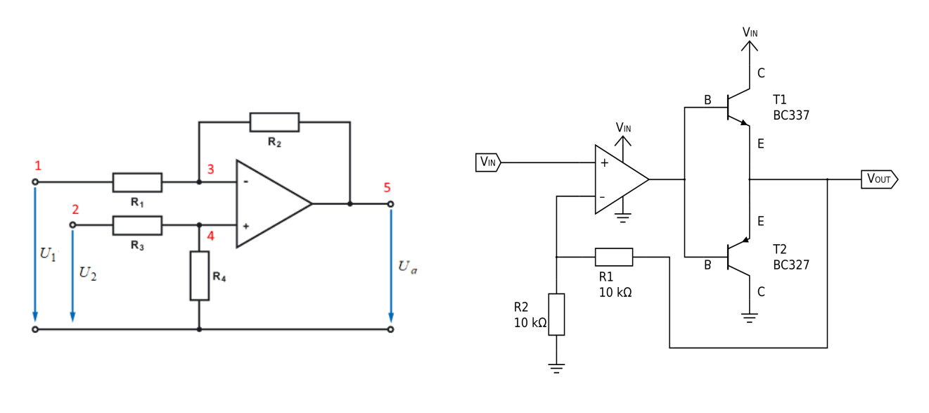

von MaWin (Gast)
von Helge (Gast)
Ich würde das in dieser Art ausprobieren.
MaWin hat schon recht. PSRR ist mies. Das liegt an dem Spannungsteiler
an der Basis der Transe, dessen Referenzpunkt die betreffende
Versorgungsplane ist.
von Helge (Gast)
Mehrere OP im Regelkreis sorgt schnell fürn Oszillator, vermeide ich
gern :-)

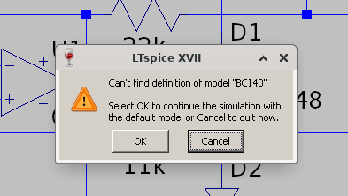

von Alexander S. (alesi)
Da fehlt das Modell für den BC140.
von ths (Gast)
Ohne den ganzen Beitrag gelesen zu haben hier eine von vielen
Möglichkeiten.
von Helge (Gast)
Stimmt. Nimm irgendeinen 1A Transistor.
https://www.mikrocontroller.net/attachment/567189/current-sziklai-op.png
Die Darlingtonschaltung ist wahrscheinlich eine gute Idee. Ich habe es
ohne Darlington mit zwei Dioden und 470 Ohm versucht (siehe Bild), weil
bei der Schaltung in der der Operationsverstärker die Basen der
Transistoren direkt treibt im Nulldurchgang relative große Spikes
erzeugt werden.
Das Ergebnis war allerdings ernüchternd: Es ist ein Querstrom entstanden
und die Transistoren wurden dann von selbst über die Zeit heißer.
von Helge (Gast)
Ja, und der Querstrom läuft auch noch hoch mit Temperatur. Dafür
Emitterwiderstände nehmen, und deren Spannungsabfall gleich in den OPV
füttern. Beschalten als Differenzverstärker. Es geht auch ohne die
Sziklai (oder Darlington), aber die maximale Ausgangsspannung ist dann <
+/-10V. Der TL07x ist nicht berühmt für große Treiberleistung.

Könntest Du die LtSpice Modelle für den BC140 und den BC160 posten,
damit ich die Schaltung simulieren kann? Ich simuliere aktuell mit den
BC857, die im LtSpice vorhanden aber nicht ganz richtig sind.
Falls von Helge nichts kommt:
https://www.centralsemi.com/docs/csm/BC140.LIB
Für den BC160 gibt es unter
https://my.centralsemi.com/content/engineering/spicemodels/index.php
nichts. Und unter https://ltwiki.org/index.php?title=Standard.bjt auch
nicht.
von Helge (Gast)
Ich hab mir mangels Herstellermodell die BC639/BC640 aus standard.bjt im
ltwiki genommen und reinkopiert ins .asc, das müßte sehr ähnlich sein
bis auf die Verlustleistung.
Ob die Modelle was taugen, weiß ich nicht.

von Helge (Gast)
Sprungantwort schöner machen mit bissi Kompensation, wahrscheinlich an
dieser Stelle. Dann brauchts aber ein Modell des TL07x.
Auch ein guter Tipp.
Ich habe letzte Woche meine ursprüngliche Schaltung zweikanalig
aufgebaut. Die Transistoren liefern den Strom und werden beim
Sinusbetrieb nicht heiß. Allerdings schwingt der zweite Kanal ziemlich
und ich kriege es nicht weg.
Mittlerweile konnte ich ein paar BD139 und BD140 ergattern und überlege,
ob ich das Ganze lieber mit den Transistoren machen soll, dann könnte
ich auch mindestens 500mA treiben und ich das Ganze eh neu aufbauen
muss.
Außerdem nehme ich an, dass deine Schaltung mit nur einem OP weniger
schwinganfällig ist.
Sollte das mit der Sziklai Schaltung in gleicher Weise machbar sein?
