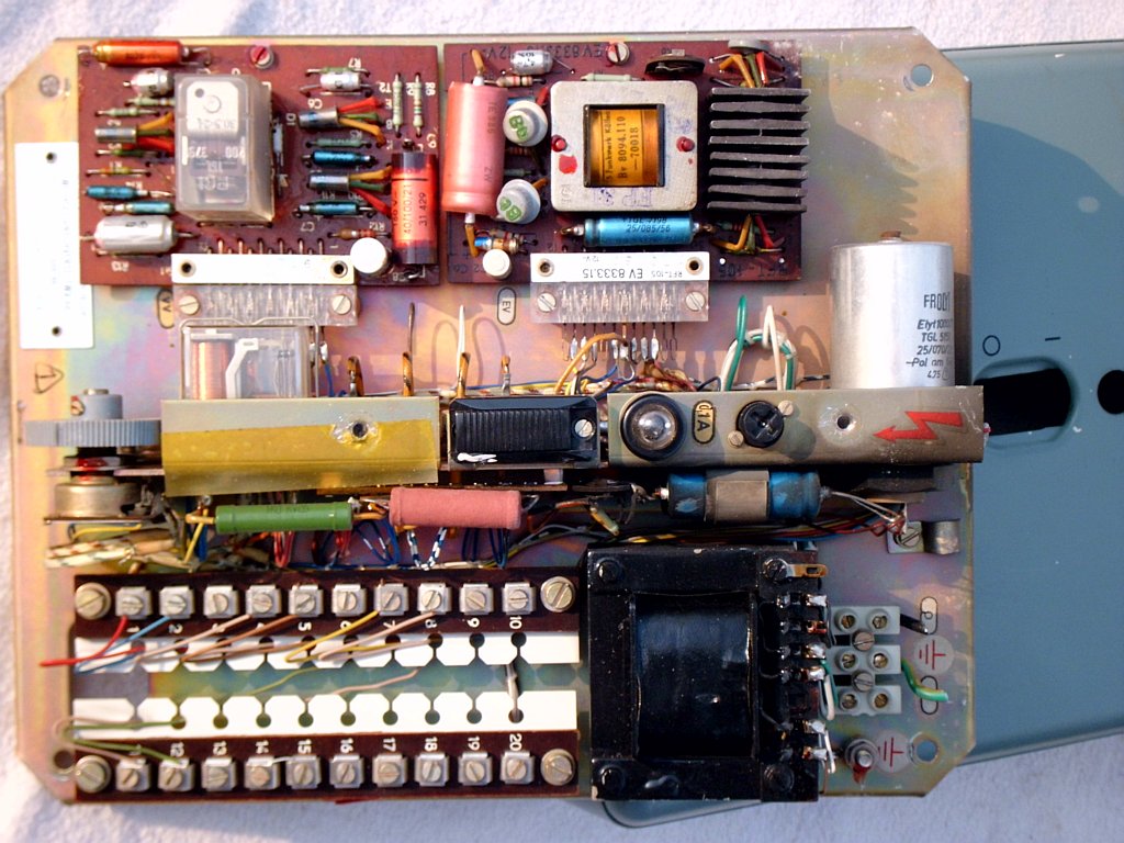

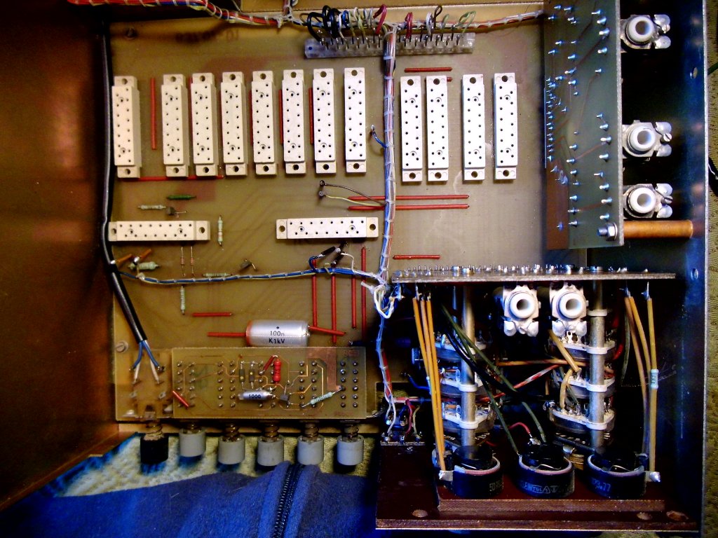

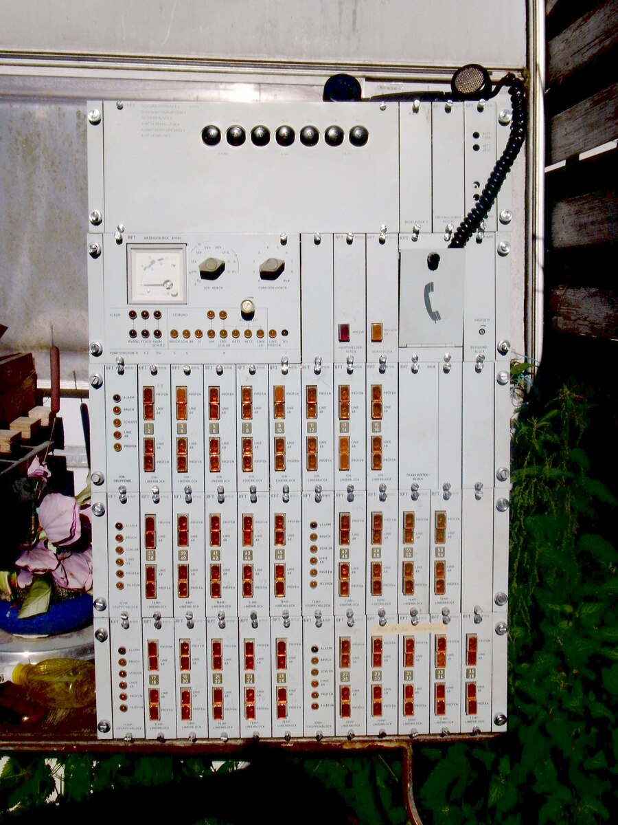

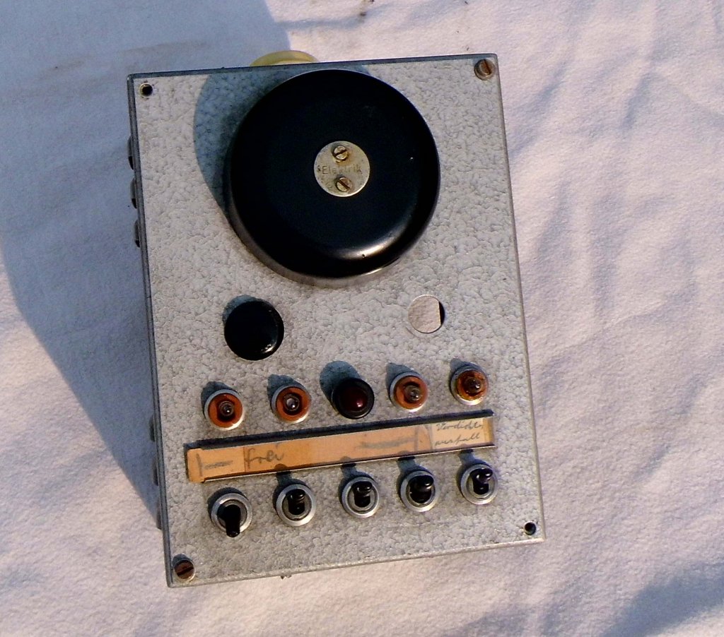

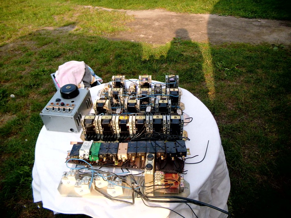

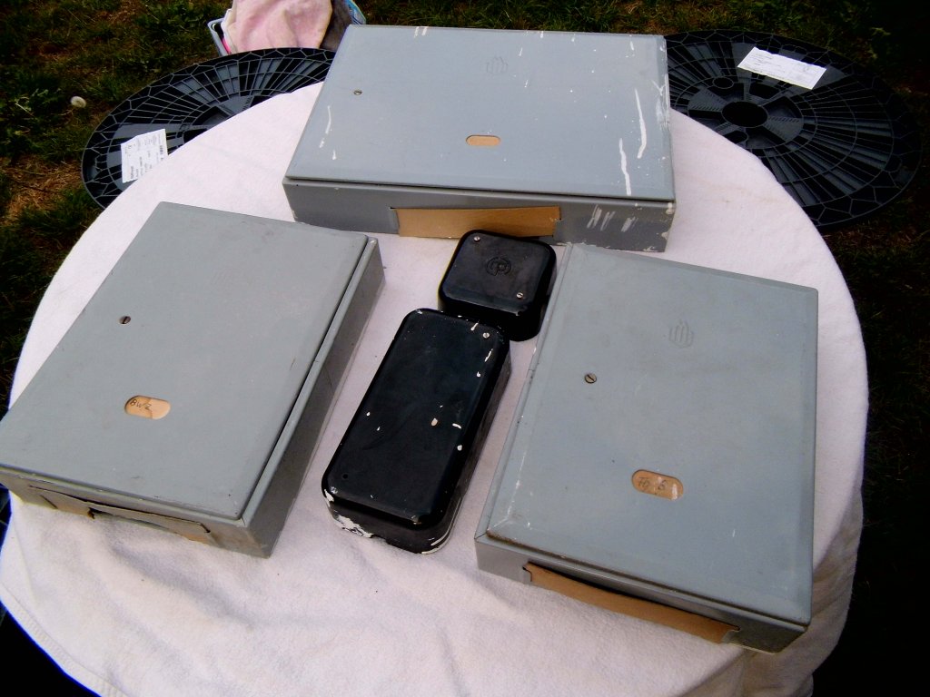

Sind vielleicht altgediente Telefontechniker hier, die sich auskennen ? Edi (ich) scheißt nicht nur klug über das (Frequenz-)Wobbeln. :-) Ich baue gerade Anlagen in einem Gebäude ab, früher Deutsche Post DDR, nach der Wende Telekom. Und da war bis vor Tagen noch Technik von etwa 1971 bis 1980 am Werkeln. Zumindest noch so in Betrieb, daß die Leitungen freigeschaltet werden mußten. Die meisten wohl innerbetrieblich, aber nicht nur. Das Zeug ist teilweise "alt wie Steinkohle und noch ein paar Kohlen druff", aber alles im absoluten Bestzustand- weil eben bestens gewartet, und bis vor Tagen noch angeschlossen. Ich bin einer, der alte Technik restauriert und erhält, und so habe ich etliches vor dem Schrott gerettet. Da sind teils wertige Teile drin, die dank abgeschotteter Räume wie neu aussehen. Nicht mal Staub drauf ! Das ist schon mal ein Reservoir an Teilen. Ich möchte die Technik, wenn möglich, sogar verwenden. Wie, weiß ich noch nicht- aber vielleicht finden sich noch Ideen. Ob es wirtschaftlich ist... egal. Ist Hobby, da spielt das keine Rolle. Und- Benutzung ist sinnvoll- unbenutzte Technik kann sich "totstehen". Hier einige Fotos. EIn Verteilerkasten. Nichts Besonderes- aber: Schauen Sie hin- ein handgebundener Kabelbaum ! Wer kann das noch ? (ich habe das Binden von Kabelbäumen noch lernen müssen). Etliche Technik sind Rack- Einschübe, die waren in einem irre schweren Schaltschrank drin. Das Zeug sieht top aus- ich schlachte erst mal gar nichts. Weil ich es evtl. verwenden möchte, habe ich schnell was gebaut- einige Türen einer alten Küchenzeile erwiesen sich als geeignetes Rohmaterial für einen "Edi- Schaltschrank". Einen provisorischen Aufbau habe ich in der Veranda meines Hauses plaziert. Könnte z. B. als Steuierzeigs für meine Solaranlage dienen, die ich neu aufbauen muß- Solarpanel nach 5 Jahren verreckt (Innenwiderstand enorm hoch- nicht reparabel), Akkus (echte Langlebensdauer- Akkus, OPsZ, 18 Jahre alt) tot. Allerdings hatte ich bereits eine Steueranlage gebaut, die weitaus älter anmutet, da ist eine über 90 Jahre alte (!) Neu- Röhre - Quecksilberdampf- Hochstrom- Gleichrichter für Niederspannung) drauf. Ich weiß noch nicht... Einige Fotos zeigen das Innenleben der einzelnen Baugruppen. Telefontechniker: Wer kann was über das Verfahren der Messungen erzählen- vielleicht ergibt sich daraus eine nützliche Anwendung. Und wenn nur einige wenige Module ackern, die anderen als Statisten daneben stehen- egal.
Re: Altgediente Telefontechniker hier Leckerbissen: 50-40 Jahre alte Telefontechnik- eben abgeklemmt

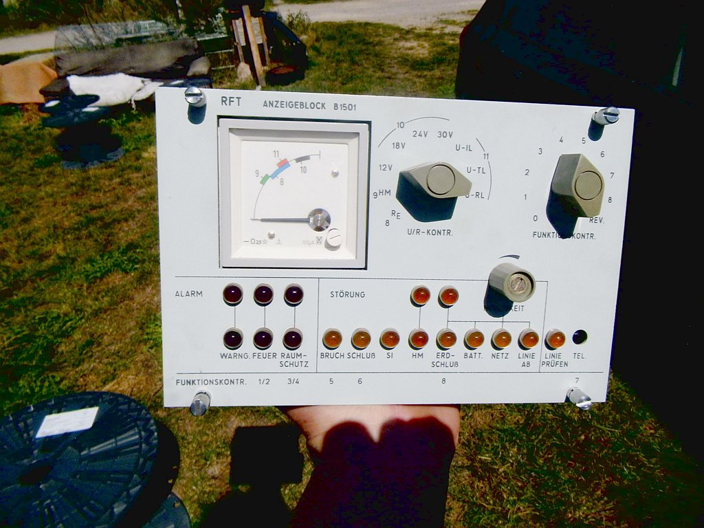

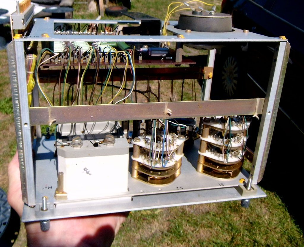

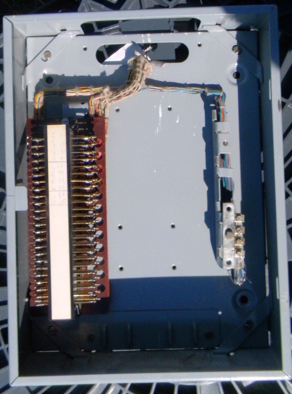

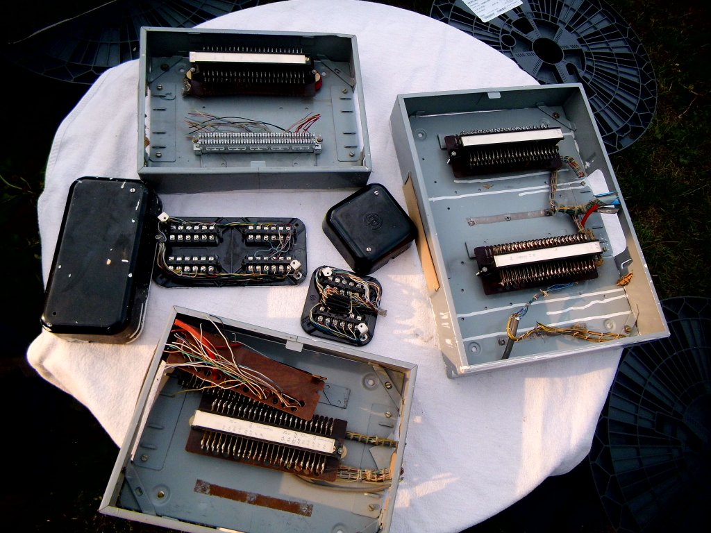

Nix Telefon, sieht mir eher nach einer Raumüberwachungs- oder Brandwarnzentrale aus. "Linie" ist die typische Bezeichnung bei solchen Sachen (gewesen). Wäre es was telefonisches, wüsste ich es. Der Handapparat war wohl mit einer Notrufleitung gekoppelt. Was steht denn auf der langen Baugruppe oben im zweiten Bild drauf?

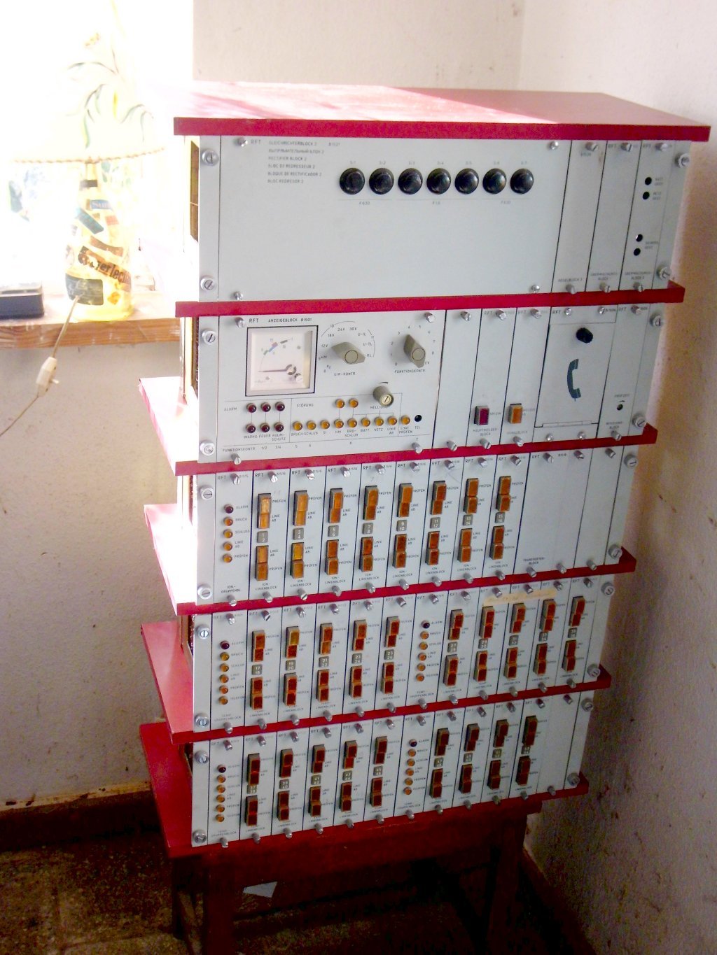

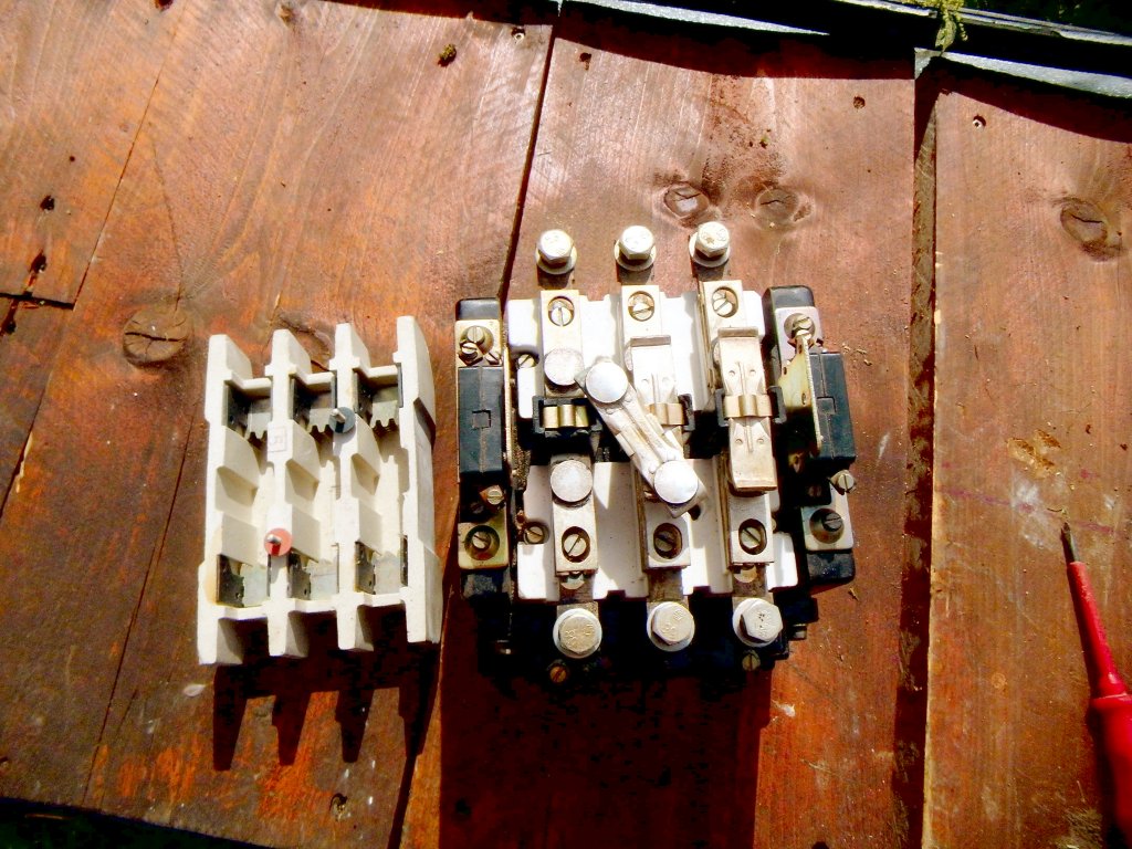

Brauchtest du nicht vor kurzen solche Drehschalter, wie in dem einen Bild? :-)

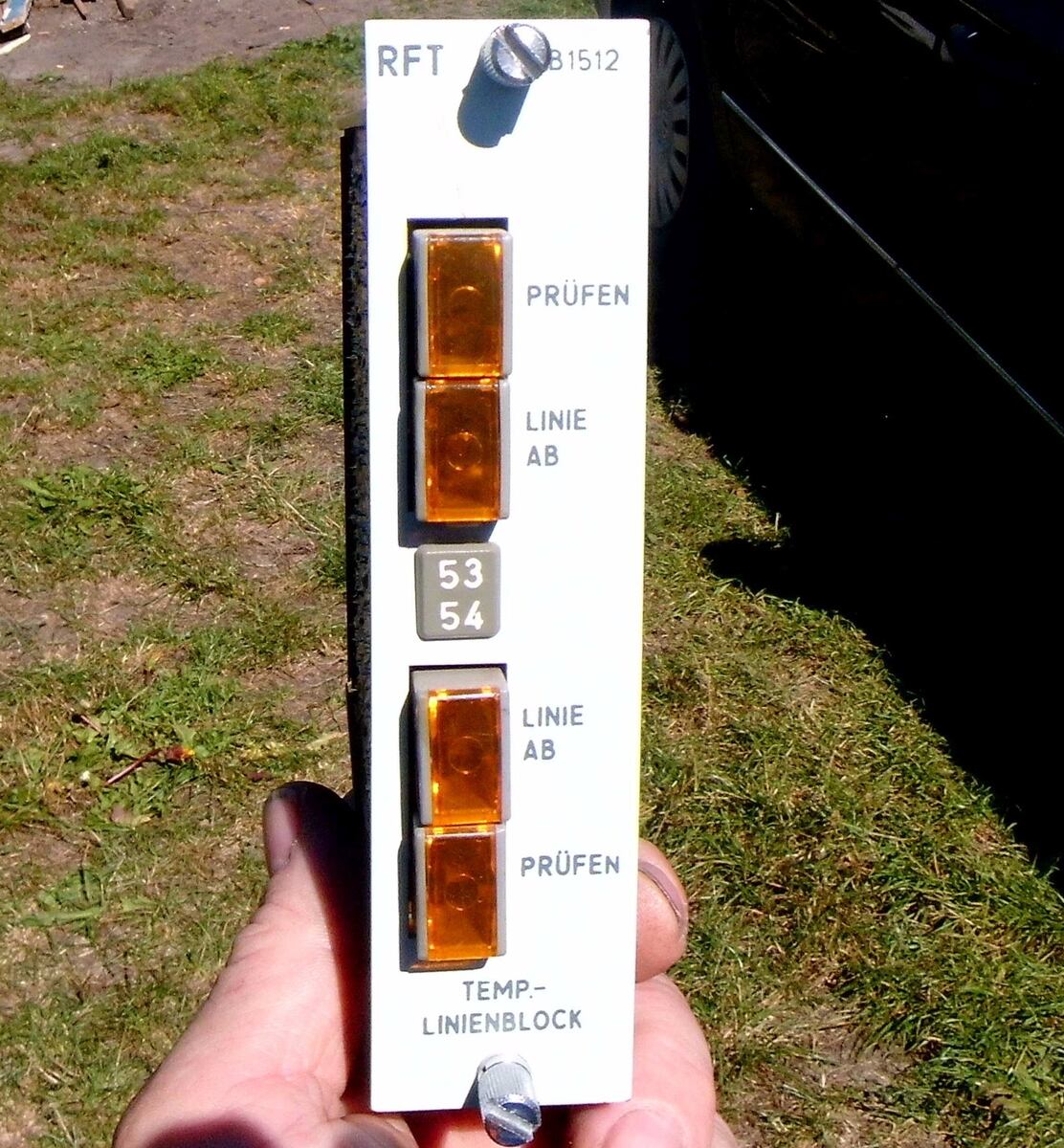

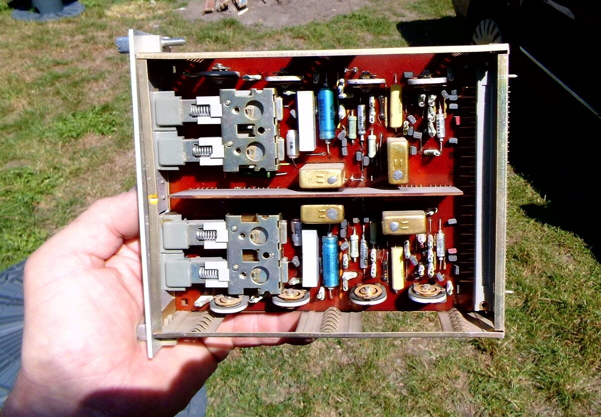

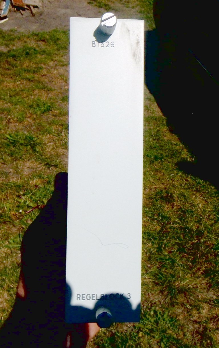

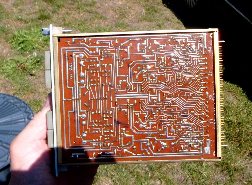

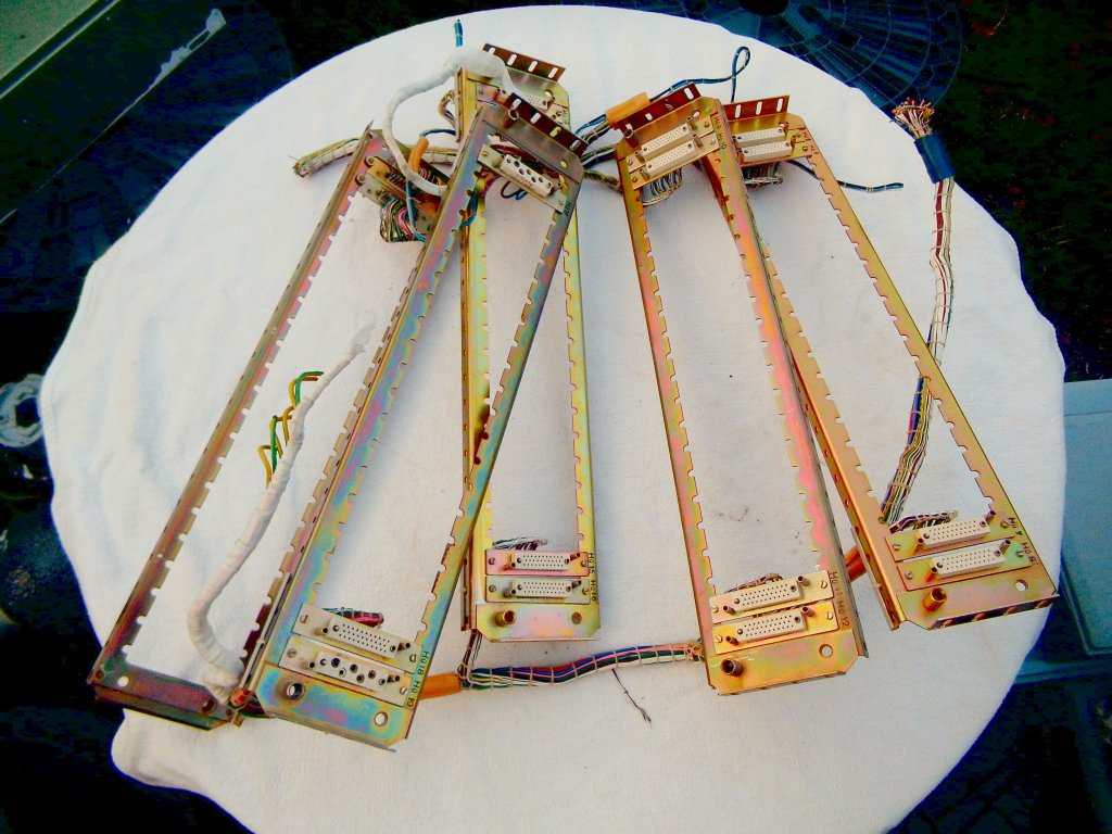

Bernd G. schrieb: > Was steht den auf der langen Baugruppe oben im zweiten Bild drauf? "Gleichrichterblock 2", da ist die Stromversorgung für die Einschübe darunter. Trafos, Gleichrichter, Elkos. Mörderlich schwer. Bernd G. schrieb: > Nix Telefon, sieht mir eher nach einer Raumüberwachungs- oder > Brandwarnzentrale aus. Eine Brandwarnzentrale testet nicht die Linien A/B auf Schluß oder Bruch, Einschübe 3- 5 von oben. Das dürften alles Leitungstester sein. Ein Teil der Baugr. 2 von oben ist aber an Schutzanlagen angebunden: "Alarm", "Feuer", "Raumschutz". Ich denke, das Telefon kann an die zu prüfende Leitung geschaltet werden. Ein akustischer SIgnalgeber ist auf der ANzeige- Baugruppe drauf.
michael_ schrieb: > Brauchtest du nicht vor kurzen solche Drehschalter, wie in dem einen > Bild? :-) Nein. Das sind 40 mm- Drehschalter- ich benötige solche in 32 mm.
Kurz mal nach "RFT B1512" (die Beschriftung auf der Baugruppe) gegoogelt: https://uprawa.ru/catalog/item/009336 Übersetzung mittels Google: "Der Temperatur-Stiftblock Typ B1512 dient zur Überwachung und Steuerung von Betriebsparametern in automatisierten Brandmeldesystemen an Bord."

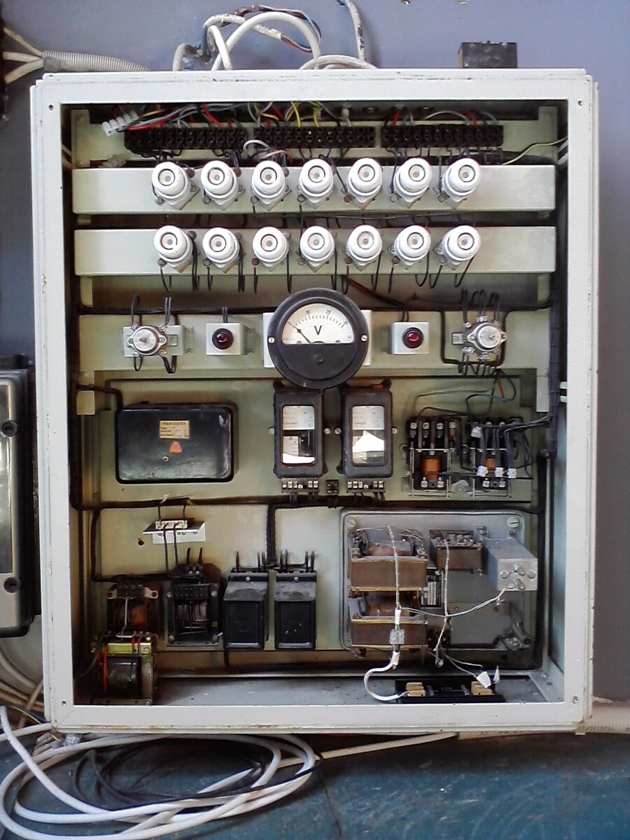

Auf dem Tableau vom Anzeigeblock steht alles mit Brand, Bruch, ect. Also Brandmeldeanlage
Die gelben Tasten auf den unteren Baugruppen sind alle beleuchtet. Ein Meßwerk ist drauf... Vielleicht das Ding zum Analogrechner umrüsten ? Die ersten Analogrechner steuerten die WK II- Raketen "V2". Aber ich habe kein Material für Raketen. Vielleicht ein selbstfahrendes Auto... Wär' doch was, wenn heutzutage Autohersteller nach Auto- Steuerchips japsen. :-)
Und zum "Anzeigeblock 1501" schreiben sie dort: "Die Steuereinheit Typ B1501 dient zur Überwachung und Steuerung von Betriebsparametern in automatisierten Brandmeldesystemen an Bord."
> Eine Brandwarnzentrale testet nicht die Linien A/B auf Schluß oder > Bruch, Einschübe 3- 5 von oben. Na gut, dann weißt du mehr als ich. Was fragst du dann?
Thomas V. schrieb: > "Die Steuereinheit Typ B1501 dient zur Überwachung und Steuerung von > Betriebsparametern in automatisierten Brandmeldesystemen an Bord." Danke für die Info ! Also Brandmeldeanlage. Bernd G. schrieb: > Na gut, dann weißt du mehr als ich. Was fragst du dann? Weil das - im Gegensatz zu Thomas V's Aussage keine definitive Aussage ist. > Auf dem Tableau vom Anzeigeblock steht alles mit Brand, Bruch, ect. Nur links ist ein Abschnitt "Alarm", "Feuer", "Raumschutz". Sonst sieht alles nach Leitungstest- Baugruppen aus. Leitungen A/B ist ja für Telefon normal- 4- adrige Leitung, also 2 pro Anschluß, ich habe eine Zeit selbst für Telekom Telefon- Service, Kundenanschlüsse usw., gemacht. Offensichtlich ist das aber auch die Wahl für die interne Telekom- Brandschutzanlage gewesen.
Edi M. schrieb: > Ich bin einer, der alte Technik restauriert und erhält, und so habe ich > etliches vor dem Schrott gerettet. Sehr, sehr lobenswert. Diese Einstellung ist eine Lebensaufgabe. > Da sind teils wertige Teile drin, die dank abgeschotteter Räume wie neu > aussehen. Nicht mal Staub drauf ! Sensationell. Sowas fasziniert mich auch immer wieder. > Das ist schon mal ein Reservoir an Teilen. Braucht man ständig, wenn man Ideen hat, die auch umgesetzt werden sollen in reale Aufbauten. Die Platinen sehen für mich aus wie etwas vor 1970, solche Bauteile hatte ich schon öfter mal in der Hand. Seit den 60er Jahren war ja nicht mehr alles handverdrahtet. Dürfte mal was hochwertiges zur jahrzehntelangen Verwendung gewesen sein. Edi M. schrieb: > da ist eine über 90 Jahre alte (!) Neu- Röhre - > Quecksilberdampf- Hochstrom- Gleichrichter für Niederspannung Auch das hat nicht jeder daheim. Zm Vorzeigen oder Protzen dient den meisten immer noch ihr schönes Auto der bekannten Premiummarken. Wer von seiner 90 Jahre alten Neu-Röhre spricht, wird in normaler Umgebung sicher falsch verstanden werden. mfg

Und das habe ich eben gefunden: https://historischebrandmeldetechnik.wordpress.com/fernmeldewerk-leipzig/ Genau die Kiste, die ich demontiert habe. Auch für Schiffe, darum im Russischen "an Bord". Christian S. schrieb: > Die Platinen sehen für mich aus wie etwas vor 1970, solche Bauteile > hatte ich schon öfter mal in der Hand. Seit den 60er Jahren war ja nicht > mehr alles handverdrahtet. Dürfte mal was hochwertiges zur > jahrzehntelangen Verwendung gewesen sein. Den Elkos, die immer einen Jahresaufdruck haben, 1977/78. Und ja- die Baugruppen sind hervorragend verarbeitet, viele Bauteile wertiger, als Normalverbraucher- Zeug. Christian S. schrieb: > Sehr, sehr lobenswert. Diese Einstellung ist eine Lebensaufgabe. Danke für den Zuspruch. Ist sogar mein Lebenswerk- ich habe mich schon ab etwa 9 Jahren an Röhren- und Transistor- Elektronik, sowie einer ziemlichen Anzahl an uralten Radios versucht. Bis auf eines... alles den Bach runter- ich konnte damals nicht genug. Ansonsten restauriere ich schon mein Leben lang- Ein Haus, Motorräder, Autos, Funktechnik.
Es handelt sich um Baugruppen der Brandwarnzentrale, hergestellt im Fernmeldewerk Leipzig. Hier noch ein paar Bilder: https://historischebrandmeldetechnik.wordpress.com/fernmeldewerk-leipzig/ Gruß WIRO

Edi M. schrieb: > Eine Brandwarnzentrale testet nicht die Linien A/B auf Schluß oder > Bruch, Ach? Ich hatte vor Jahren Rauchmelder (Hekatron) in der Hand, die sich ähnlich einem a/b-Telefon verhalten haben: Es lag Spannung bei sehr geringem Strom an, nach Auslösung zogen sie deutlich Strom. Ich kann mir fast vorstellen, dass die sogar an einem Analoganschluß einer Telefonanlage spielen würden, wenn dieser als Notruf konfiguriert ist, also bei Schleife automtisch wählt.

Waren diese Baugruppenträger 19 Zoll genormt oder nach einem früheren DIN/TGL Standard dimensioniert? Irgendwie schwer zu schätzen.

Manfred schrieb: > Für mich sieht das nach 19" mit 6 HE aus, die zwar einer US-Norm > entspringen, aber dennoch in Europa Standard waren. Nein das hatte mit dem dem heutigen üblichen zölligen System nichts zu tun. Das System hieß EGS (Einheitliches Gefäßsystem). Das System war metrisch und basierte auf einem 20mm Raster. Einzelheiten kann man hier https://bauarchivddr.bbr-server.de/bauarchivddr/archiv/tglarchiv/tgl20001bis30000/tgl25001bis25500/tgl-25064-1-okt-1982.pdf nachlesen. Zöllige Systeme waren im RGW nicht üblich. Selbst bei den sowjetischen PDP11-Clonen war alles metrisch.
Zeno schrieb: > Zöllige Systeme waren im RGW nicht üblich. Der Name weist aber darauf hin- und auch die Abmessungen: Rackbreite 19" = 48,2cm,. genau das haben die Einschübe der alten Brandmeldekiste (ich schrieb vorhin 48cm, habe aber nur mal schnell den ZOLLstock drangehalten. :-|

Hallo zusammen. Wie bereits hier geschrieben, sind es Teile einer BWZ oder BKZ, gebaut im EGS System. Meine Sammlerseite zeigt schon einiges dazu. Wer basteln will kann gerne Kopien von Unterlagen bekommen, braucht nur etwas Zeit. Das System läuft, so lange die Bauteile sich nicht auflösen. Es ist kein BUS-System wie heute gebaut wird, sondern funktioniert auf Basis der Veränderung des Leitungswiderstandes (einfach geschrieben), kann also mit allen möglichen Meldern bestückt werden und wurde auch als EMA gebaut. UND. Alte Technik gehört zu unserer Geshichte! Freundliche Grüße in die Runde, Frank Wojtas PS: Habe beim FFAB auch das Kabelbaum binden gelernt und Relais klappern gehört.

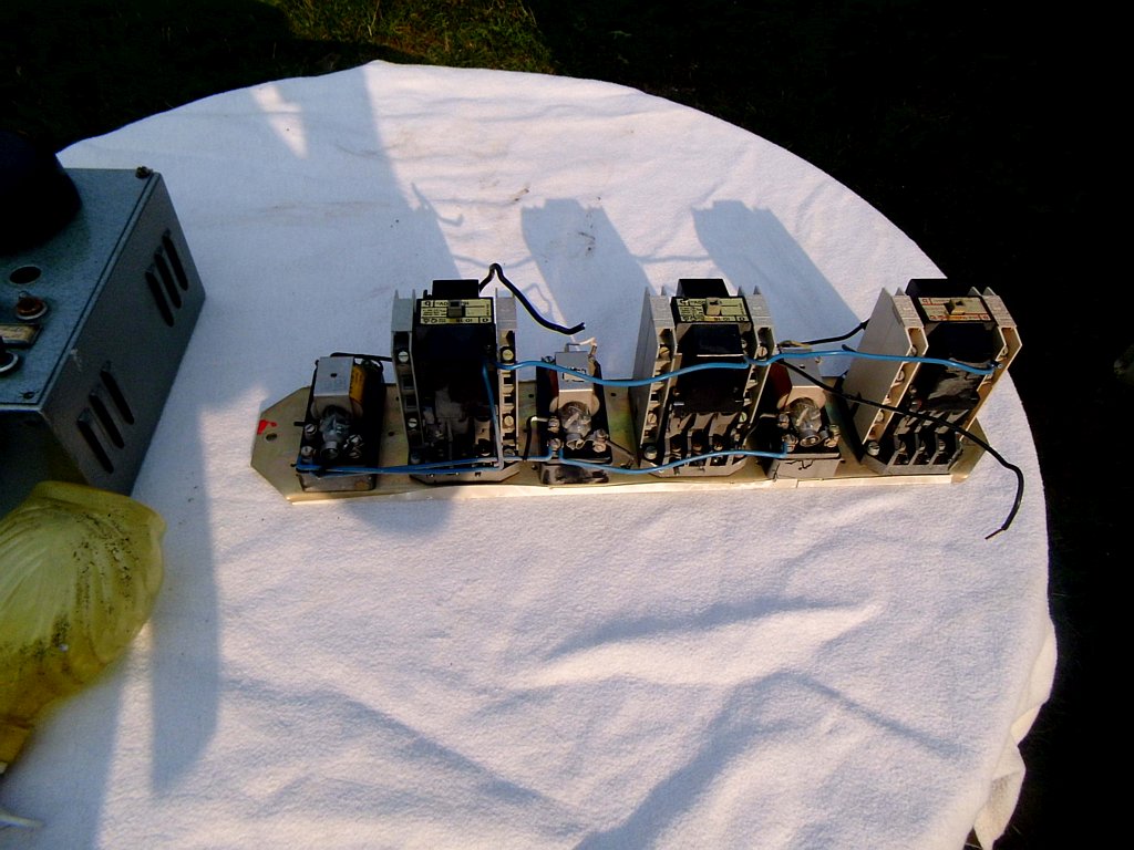

Das hier funktionierte bis vorgestern !!! Schaltschütz- und Relais- Streifen aus einem Verteilerschrank. Die Relais schalteten Leuchtstoffröhren- Lichtbänder. Die Quecksilber- Relais... weiß ich nicht. Jetzt habe ich genug Quecksilber- ich brauche das Zeug für einen Funkeninduktor- Unterbrecher. Auch hier: Langlebigste Technik- theoretisch halten Hg- Relais fast ewig. Unbd die Spule könnte man bei Bedarf neu bewickeln, die läßt sich demontieren. Da das Hg- Zeug im Glasröhrchen eingeschmolzen ist, tut es keinem was. Der Kontakt unterliegt normal keinerlei Verschleiß ! Niederohmig, hohe Ströme- fast ein idealer Schalter, nur eben nicht Mini. Aber das spielt bei einem Schaltschrank wenig Rolle, die neuen sind halb so groß, da bleibt also Raum frei-

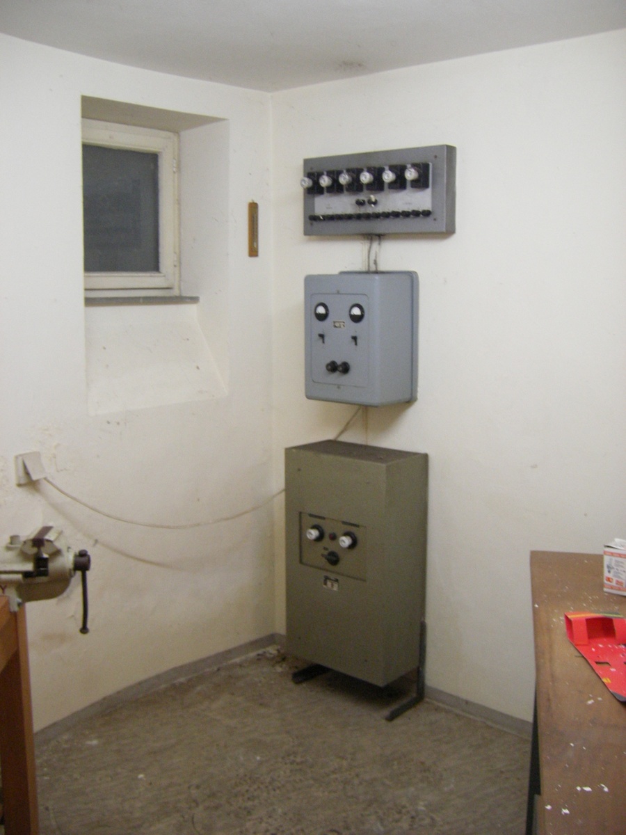

Hier eine Wechselsprechanlage, gebäudeintern, aber über die göleichen Verteiler geroutet. Funktionierte bis Donnerstag. Germaniumtransis, Gegentakt- Endstufe, 3 Vorstufen. Baujahr 1975/76, nach dem Elkoaufdruck. Auf der Leiterplatte ist sogar ein "DDR- Schneemann" drauf, ein weißer Elko im PVC- Gehäuse, die miesesten Elkos der Arbeiterklasse, der Elektrolyt läuft unten aus, dieser scheint es aber noch zu tun, vielleicht gering, aber er ist noch da.
> Das zweite- verbastelt, aber- in Betrieb !!!
Beide sind verbastelt. Oben links gehört im Original das
Milliamperemeter für den Schleifenstrom und rechts der
Zungenfrequenzmesser für die Überprüfung des Nummernschalters hin.

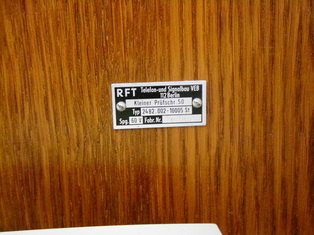

Originalbezeichnung: "Kleiner Prüfschrank 50"
Letzter Hersteller war VEB Telefon- und Signalbau.
Bernd G. schrieb: > Beide sind verbastelt. Steht bei beiden da.
Bernd G. schrieb: > Originalbezeichnung: "Kleiner Prüfschrank 50" > Letzter Hersteller war VEB Telefon- und Signalbau. Genau. Muß ewig alt sein- Berlin 112 ist eine alte Postleitzahl. Ist meine Heimat- Gegend.

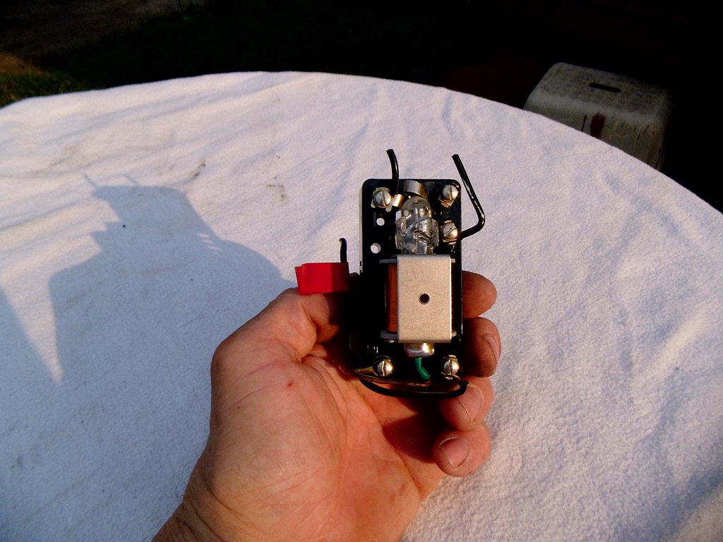

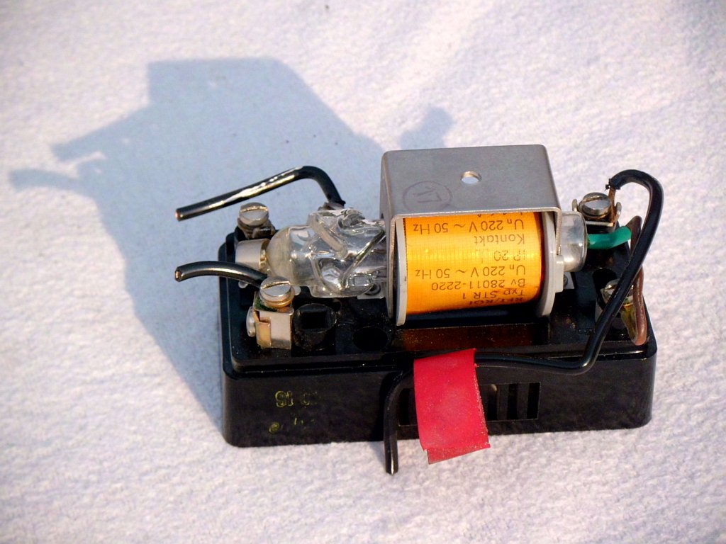

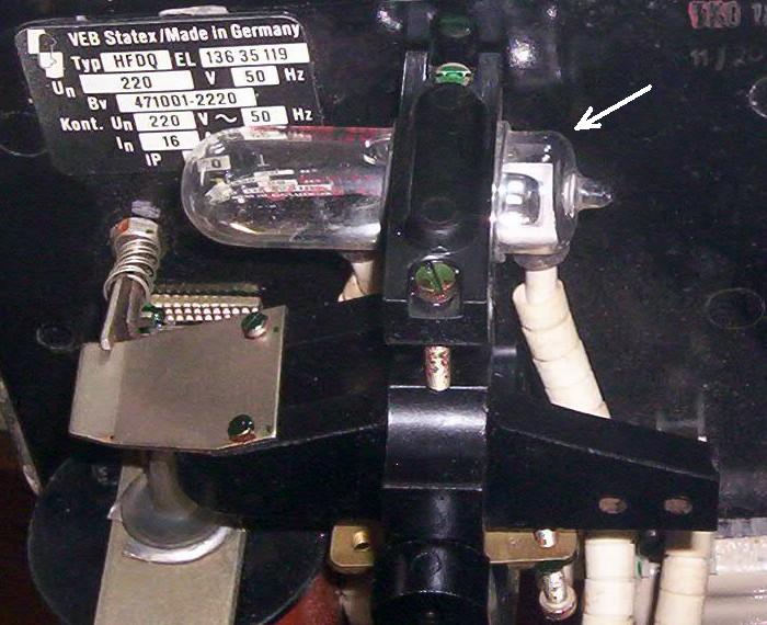

Gerade mal geschaut- Das Quecksilberrelais, es ist der Typ "STR1" wird von einem Maschinenbauhändler noch angeboten- 75 Eu das Stück- und ich habe 10 Stück auf den Schaltschrankstreifen ! Da hab' ich ja Gold- Nuggets gefunden... :-) In einem anderem Forum schreibt einer, das sind Stromstoß- Relais, wie "Eltaco"... muß ich mal testen, ob die tatsächlich eingeschaltet bleiben. Dazu habe ich noch weitere Relais und Schaltschütze vor dem Schrottcontainer gerettet. Ich habe sowieso noch unbenutzte Schütze in einigen Größen, aus einer Werkstattauflösung. Ich brauche sie nicht wirklich- aber ich denke mal, irgendwann wird mal jemand fragen- Stichwort Wärmepumpen- und Nachtspeicher- Heizungen- auch letztere werden vielleicht wieder kommen- das sehe ich so. Ich habe selbst noch eine Nachtspeicherheizung in Reserve. Relais sind auf jeden Fall noch immer gute Schaltelemente. Bei dem Zeug waren Keramiksicherungshalter- Streifen mit Sicherungen und Kappe, Neozed und Diazed- bei- da hat hat sich gleich jemand etliches geholt- auch diese Bauteile sollte man nicht verachten- das Zeug ist zwar antik, aber geht außer den Sicherungseinsätzen- nie kaputt. Kleinere Verteilerkästen für Telefonanschlüsse- auch zu schade- wenn man eine kleine Röhrenschaltung bauen will- voilá, hat man schon mal ein Chassis. Deckel fest fixiert, Fassungslöcher rein, Chassis vllt. gefällig lackiert, Trafo rauf. Ideal für so einen kleinen "Röhren- Amp", aber auch andere Bastel- Projekte. Das ganze Zeug ist vom Volumen her gerade mal eine Kunststoffkiste voll- der Platzbedarf für die Lagerung des Uralt- Zeugs ist also gering.

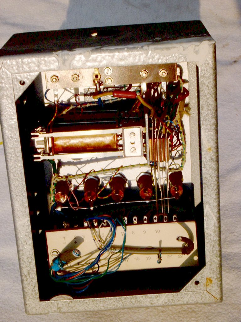

Ein Melderkasten- auf einem Schildchen "Verdichter- Ausfall". Innen 2 große Fernmelderelais, vorn eine Glocke, obendrauf eine E14- Fassung. Ebenfalls in den letzten Tagen erst abgeschaltet.
Das ist einer der Schaltkästen, in denen ´die Schütze und Hg- Relais drinnen waren, kurz vor dem Abriß.

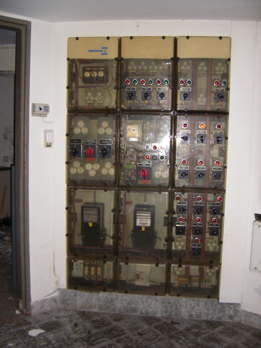

Hallo Edi, da kann ich auch was beitragen. Vor gut 10 Jahren wurde in unserer Sternwarte die alte Notstromversorgung, 1964 eingerichtet und ca. 15 Jahre in Betrieb, abgebaut und entsorgt, ebenso die Gegensprechanlage in alle Etagen. Von letzterer müssten vergraben irgendwo noch Bilder sein, leider nicht von der wunderschönen Verkabelung der Verteiler. Vom Notstrom hier ein Bild von einer der 3 Etagen mit offenen Bleiakkus, im Nebenraum eine kleine Umrichterstation auf 380V dreiphasig, und den Schaltschränken mit Zählern für den externen Strom. War alles im Keller, Akkus in einem separaten Raum mit Lüftung. In Betrieb ist noch der Siemens&Halske(DDR)-Steuerschrank mit Sicherungen und 24V-Netzteil für die Motorsteuerung. Da war mal einer von den Trafos hin (VEB Elektro-Feinmechanik Mittweida), wurde durch einen modernen ersetzt.
Danke für den Fotos- ist E- Installation, aber paßt ja. wie bei mir die Telefon- und Brandschutz- Sachen, zu denen ja in denselben Räumen die Stromsachen gehören. Das eine geht nicht ohne das andere. Die Akku-Stützanlage sieht nicht mehr schön aus, war da wohl schon aufgegeben. Wenn sowas eben noch gepflegt wurde, und/ oder bis eben noch in Betrieb, siehe die oben gezeigten Rack- Einschübe und den Wechselsprechverstärker, kann man es noch heute verwenden, ggf. artfremd, aber eben nützlich- darum habe ich da doch immer etwas Bauchschmerzen, komplette Anlagen und Technikteile zu entsorgen. Für die Brandmeldeanlage fehlten noch Steckverbinder im Einsteckrahmen, auf die die Racks geschoben werden, die habe ich noch -inklusive Verdrahtung, aus dem Schaltschrank ausgebaut, die waren schwer zu erreichen, ich mußte mir einen Schlüssel basteln. Eine Leiterplatte mit wenigen Teilen, sowie eine kleine Halterung mit 4 Hochlastwiderständen waren noch mit dabei, die habe ich auch. ansonsten bleiben nur nur ein Schalter, ein Sabotage- Türkontakt und 2 Sicherungshalter. Theoretisch könnte man die Racks wieder original zusammen betreiben- nur eben nicht im originalen Schaltschrank- der ist wirklich irre schwer, schon ohne Inhalt wiegt der bestimmt 60- 80 Kg.
Hast du vor das wieder als Brandmeldeanlage in Betrieb zu nehmen, du hast ja wohl Wohnhaus und Scheune? Wenn da eine Silvesterrakete oder ein Partyballon sich verirrt wüsste man sicher gern wo der runtergekommen ist, ohne gleich eine Drohne einsetzen zu müssen.

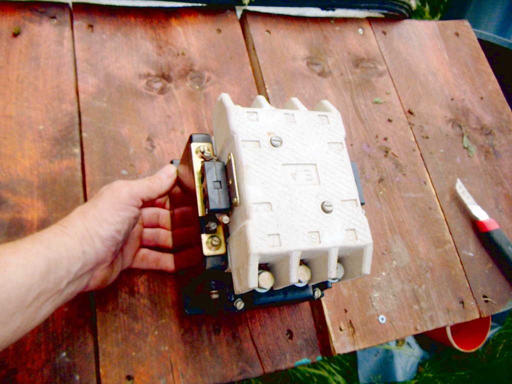

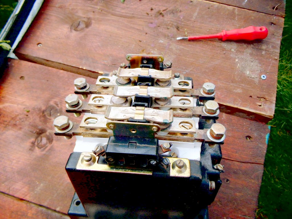

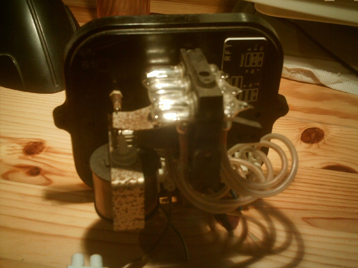

Falls mal jemand kein Budget für einen Thyristor oder Triac hat- Hier ein Schaltschütz, etwas größer, aber ein tolles Teil. Ist aus meinen Beständen, da liegen noch einige herum. Alles Neuteile. Den Kontaktsatz kann man in wenigen Sekunden zum Reinigen oder Nacharbeiten erreichen ! 2 Schrauben des Keramik- Aufsatzes ab, Federbügel anheben, Kontaktbrücke herausnehmen. Das ist schon beachtlich.

Edi M. schrieb: > Die Bedeutung der Glasprägung, die schon etwas künstlerisch wirkt... ist > jedenfalls kein mir bekanntes Stromstoßschalter- Symbol. Glasprägung bewirkt eine Drehung des im Inneren befindlichen Metallstückes, wodurch das dann in einer bestimmten Position hängen bleibt. Beim nächsten Stromstoß dreht es sich wieder ein Stückchen weiter und fällt dann wieder nach unten sobald man den Stromfluß unterbricht. Wenn ich mich recht erinnere, dreht sich das Metallstück bei jedem Schaltvorgang eine viertel Umdrehung.
Zeno schrieb: > Glasprägung bewirkt eine Drehung des im Inneren befindlichen > Metallstückes, wodurch das dann in einer bestimmten Position hängen > bleibt. Beim nächsten Stromstoß dreht es sich wieder ein Stückchen > weiter und fällt dann wieder nach unten sobald man den Stromfluß > unterbricht. Wenn ich mich recht erinnere, dreht sich das Metallstück > bei jedem Schaltvorgang eine viertel Umdrehung. Genau- ich habe es eben getestet. Danke für den Hinweis ! https://vimeo.com/741419685 Sorry für den Finger im Bild- War etwas schwierig, Spiritus zum Reinigen des Glasröhrchens, dann Silikonöl, um den Brechungsindex des kompliziert geformten Glases so zu ändern, daß man was erkennt, dann Kamera mit Lupe in der linken Hand, Krokoklemme in der rechten Hand.
Edi M. schrieb: > Genau- ich habe es eben getestet. > Danke für den Hinweis ! Da hat mich mein Gedächtnis doch nicht im Stich gelassen. Schon sehr interessant was man sich damals hat einfallen lassen. Das Zeug war auch wertig und für die Ewigkeit gebaut. Mal schauen ob die neuen Geräte auch so lange durchhalten?
