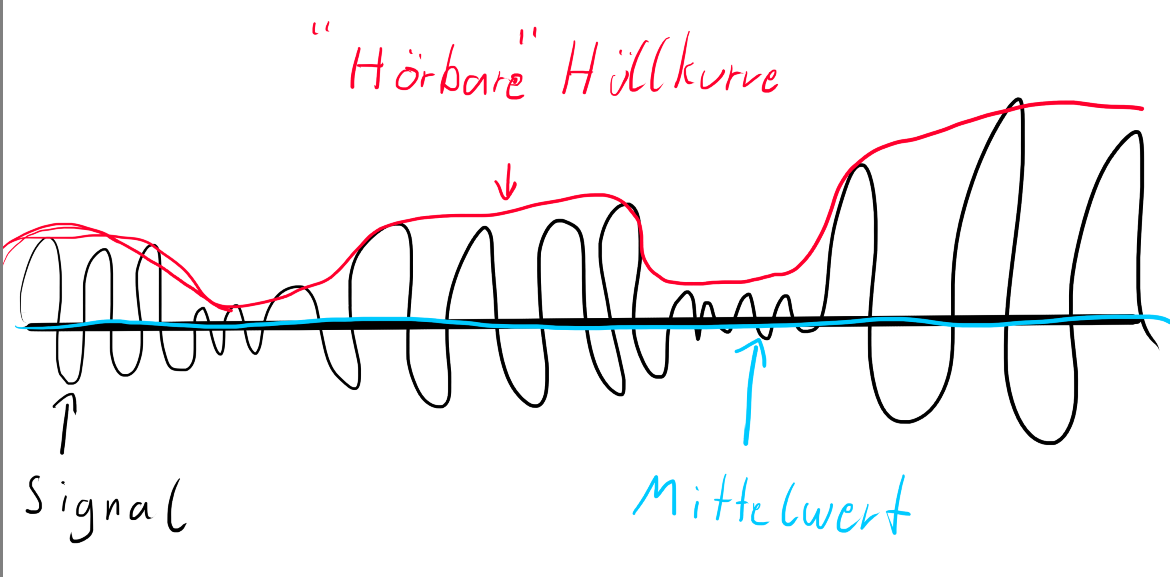

Was ich nun nicht verstehe: Die Signale selbst liegen weit außerhalb des
hörbaren Sketrums (MHz - Ghz). Daher frage ich mich, was genau man da
eigentlich hört.
Ich habe bisher immer gedacht, man hört da quasi eine "Hüllkurve" aus
stärker- und schwächer werden des Signals (quasi AM-Modulation).
Was mir da dann aber nicht einleuchtet: Der Durchschnittswert eines
AC-Signals ist ja 0 V, sofern man es nicht gleichrichtet. Daher macht
diese Erklärung auch nicht so viel Sinn für mich.
Daher möchte ich mal frage, ob jemand weiß, woher diese hörbaren Signale
kommen.
Vielen Dank im Voraus!

Ja, aber, Du bist auf dem richtigen Weg:
GSM ist ein Zeitschlitzverfahren. Der Sender ist nicht dauerhaft an,
sondern wird mit 100Hz ein- und ausgeschaltet. Das ergibt einen
AM-Sender mit 100% Modulationsgrad, der dann an irgendeiner
Diodenstrecke demoduliert wird.

Die eingestrahlten HF-Signale WERDEN an irgendwelchen
pn-Übergängen gleichgerichtet.
Da die Pegel der eingestrahlten Störungen ziemlich hoch
sein können, genügt auch ein sehr "schlechter" Gleichrichter,
um hörbare Signale zu erzeugen.

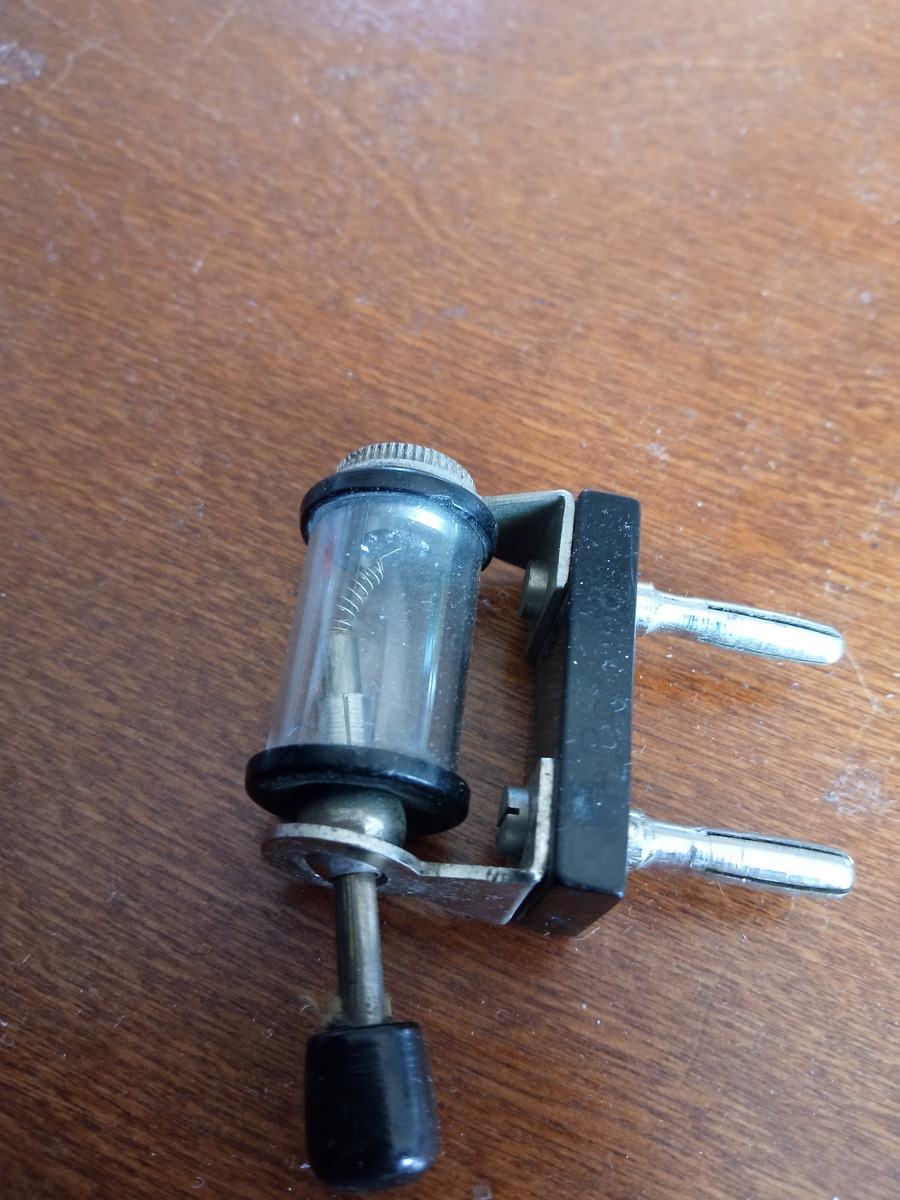

Gast #7160543
Kilo S. schrieb:
> Halbleitereffekte können auch an Oxidationszellen zweier Metalle
> entstehen, völlig ungewollt!
Früher (tm) war das sogar gewollt.
Für Detektorradios wurden bspw. ein Bleiglanz- oder Pyrit- Kristall
(Blei(II)-sulfid bzw. FeS2)) benutzt, auf den eine  Metallspitze
aufgesetzt wurde. Das ergab dann eine Schottky-Diode für die
Demodulation.
#7160604

#7163943
> Demodulation.
Ja, ich weiß.
Ich hab sogar sowohl Pyrit als auch Bleiglanz als Ersatz hier um meine
"Detektordiode" nochmals neu zu bestücken. ;-)
