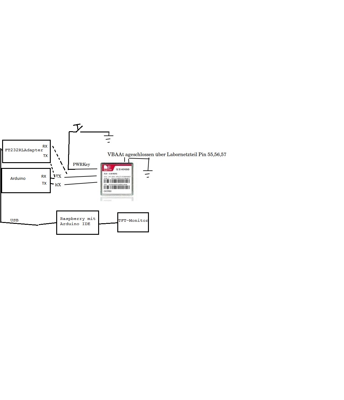

Hallo,ich möchte AT Befehle vom Nano zu einem Sim900 chip senden und
empfangen um diesen später mal in einem Projekt zu intigrieren.
Erstmal aber nur um die Kommunikation.
Es geht hier auch nur um den 900er Chip.Er ist auf keinem Shield
verbaut.Ich habe ihn auf dem Breadboard.
GND und VBat über Labornetzteil (4,5V) Der PWRKEY zum Starten ist
angeschlossen RX und TX.
Ich kann AT Befehle senden und empfangen mit einen FT232RLAdapter.Das
Funktioniert super.Die Baudrate habe ich über den AT-Befehl AT+IPR=9600
eingestellt.Es gibt viele Beispiele allerdings nur im Zusammenhang mit
Shields und ich habe keinen Schaltplan von diesen Schields gefunden.Ich
sehe aber auch keinen Pegelwandler oder ähnliches auf den Fotos solcher
Schilds.

von Frank K. (fchk)
Du hast wahrscheinlich das Hardware-Manual zu dem Modul entweder nicht
gelesen oder nicht verstanden.
https://simcom.ee/documents/SIM900/SIM900_Hardware%20Design_V2.05.pdf
Da steht auf Seite 39 Table 15 "Absolute Maximum Ratings":
Vi: Input Voltage: min -0.3V max 3.1V
Heißt also: Wenn Du an irgendeinen Pin mehr wie 3.1V anlegst (auch nur
kurzzeitig), ist das Modul wahrscheinlich hinüber. Nominal arbeitet das
Modul mit Pegeln von 2.8V, wie sie an VDD_EXT (Pin 15) bereitgestellt
werden.
Dir wird sicher auch nicht entgangen sein, dass RXD einen Pullup nach
VDD_EXT haben möchte (Seite 15).

von Peter (peter_krause)
Erstmal Danke und hier noch die fehlenden Informationen.
Der Chip stammt von einer alten Platine (war noch funktionsfähig).ich
hab ihn ausgelötet und wie in der vereinfachten Zeichnung angeschlossen.
Die AT-Kommandos sende ich über den serialisieren Monitor der
Arduinosoftware die auf einem Raspberry läuft.Serial Event sendet selbst
nichts, empfängt nur wenn Daten ankommen.

Ja, da fehlt 90% der Außenbeschaltung:
- Levelshifter (74LVC1T45/2T45 bis 5.5V, 74AVC1T45/2T45/4T245 bis 3.6V)
- Kondensatoren DIREKT an der Spannungsversorgung des Moduls
- Kondensator an VREG_EXT (das brauchst DU für den Levelshifter)
- Pullup am RX
Also: Hardware Manual lesen, verstehen, umsetzen, und erst wenn DU damit
fertig bist, dann darfst Du wiederkommen.
fchk
Ok das Bild ist jetzt doppel ... warum auch immer.
Ich hatte gestern noch ein wenig experimentiert und konnte tatsächlich
etwas senden.Einen Levelshifter oder ähnliches muss ich mir erst
besorgen aber zum testen ging es auch ohne. Ich habe herausgefunden, das
der Chip nur sendet wenn ich ihn neu starte und nichts mehr ändere.
Starte ich nur den Arduino neu oder schließe den Seriellen Monitor und
öffne ihn erneut ist die Kommunikation weg und ich muss auch den Chip
neu starten. Sende ich den AT-Befehl über den Sketch bekomme ich eine
Antwort. Nicht das ich das nicht schon vorher versucht hätte aber
vielleicht hatte ich da den Chip nicht neu gestartet.
Es wird also an > 3,3V liegen.
Ich fand im Netz mal ein recht großes Bild eines fertigen Shilds wo man
gut die Leiterbahnen sehen bzw. erahnen konnte.Ich weiß leider nicht
mehr wo. Vieleicht finde ich es nochmal.Ich konnte erkennen das kein
Bauteil mehr als 3 Beine hat.Nur Wiederstände und Dioden aber da waren
Bauteile die wie SMD Transistoren aussahen. Kann es dort über die
Transistoren läuft?
von Frank K. (fchk)
> Transistoren läuft?
Ein SN74LVC1T45DBV ist im SOT23-6, und man kann ihn mit einem Transistor
verwechseln.
Nochmals: Manual lesen, Datenblatt der Levelshifter lesen, und erst dann
weiter fragen.
fchk
