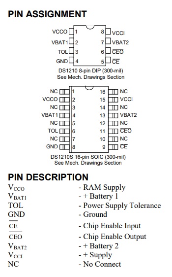

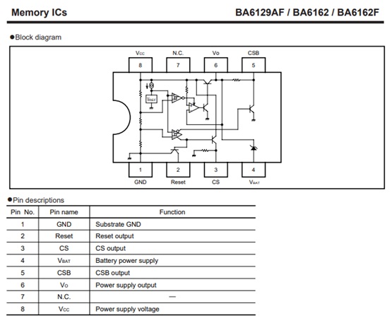

ich benötige Hilfe! Ich möchte ein altes SEGA-Cartridge wieder nutzen.
Auf dem Cartridge ist ein batteriegepuffertes RAM vorhanden, welches
über einen ROHM BA6162 gepuffert wurde. Dieser BA6162 ist aber auf dem
Cartridge nicht mehr vorhanden und kaum noch zu bekommen (DIP). Meine
Idee ist nun, als Ersatz einen (noch einigermaßen und zu zivilen Preisen
verfügbaren) DALLAS DS1210 zu nutzen. Dieser soll auch
batteriegepuffertes RAM controllen, ist aber nicht pinkompatibel zum
BA6162.
Ich habe es bisher nicht geschafft, eine "Überleitungstabelle" zu
schreiben, sprich: Welchen PIN des DA1210 muss ich mit welchem PIN des
BA6162-Sockels verbinden, damit der DS1210 die Aufgaben des BA6162
übernimmt.
Kann mir hier jemand mit Expertenwissen diese "Überleitungstabelle"
schreiben? Ich hänge mal die Belegung der beiden Chips mit hier hinein.
VG,
Dirk

#7163424
Man müßte wissen, wie der SRAM an den BA6162 angeschlossen ist.
CSB scheint low activ zu sein, d.h. könnte durch /CEO ersetzt werden,
wenn man /CE an GND legt.
CS scheint high activ zu sein, d.h. ist am DS1210 nicht verfügbar.
VCCO, VCCI, VBAT1 sollten klar sein (VBAT2 an GND).
#7163440
Die Chips haben beide zwei Funktionen, den Reset für die CPU zu erzeugen
und die Batteriepufferung zu managen.
Ich vermute, die Cartridge benutzt den Reset-Teil überhaupt nicht.
Werden beide ChipSelect-Ausgänge benutzt? Das sind anscheinend nur zwei
gegenphasige Ausgänge desselben Signals:
CS output (PNP Tr open collector + pull-down resistor)
CSB output (NPN Tr open collector + pull-up resistor)
Der DS1210 liefert nur eines
Einen DS1677 hatten wir in der Firma eingesetzt, außer den beiden
Funktionen des 1210 hat der noch eine Echtzeituhr und AD-Wandler mit 3
Eingängen. Der musste öfters ausgewechselt werden, war etwas
empfindlich, daher ist er mir in Erinnerung. Vielleicht ist die
Knopfzelle im Fehlerfall etwas zu gewalttätig. Man merkte es zuerst wenn
die Uhr nicht mehr funktionierte.
Gast #7163602
Ich habe mir mal die Leiterbahnen auf der Platine angesehen. Der BA6162
ist wie folgt "angeschlossen":
Pin 1 = GND                    => an GND der Platine/Batterie
Pin 2 = Reset                  => nicht verbunden
Pin 3 = CS output              => an Pin 2 des RAM-ICs = WE
Pin 4 = V_Bat                  => an den Plus-Pol der Batterie
Pin 5 = CSB Output             => nicht verbunden
Pin 6 = Vo Power Supply output => an Pin 1 des RAM-ICs = Vcc
Pin 7 = N. C.                  => nicht verbunden
Pin 8 = Vcc                    => an Vcc der Cartridge-Platine verbunden
= 5 Volt
Kann ich den DS1210 hier auch so verbinden? Also, nicht 1:1 natürlich,
aber anders?
VG,
Dirk
Gast #7163641
So,
ich habe mir Eure Tipps durchgelesen und Folgendes verstanden
(=Übersetzungstabelle). Ist das so richtig gedacht?
Pin 1 des DS1210 (Vcco) an Pin 6 auf der Platine (ehem. BA6162 Vo)
Pin 2 des DS1210 (V_Bat1) an Pin 4 auf der Platine (ehem. BA6162 V_Bat)
Pin 3 des DS1210 (Tol) an GND
Pin 4 des DS1210 (Gnd) an Pin 1 auf der Platine (ehem. BA6162 GND)
Pin 5 des DS1210 (CE) an GND
Pin 6 des DS1210 (CEO) an Pin 3 auf der Platine (ehem. BA6162 CS output)
Pin 7 des DS1210 (V_Bat2) an GND
Pin 8 des DA1210 (Vcc) an Pin 8 auf der Platine (ehem. BA6162 Vcc)
VG,
Dirk

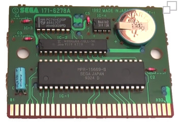

#7163775
Wenn das das SRAM ist, stimmen die Bezeichnungen nicht mit dem Text
überein: Pin 3 = CS output => an Pin 2 des RAM-ICs = WE
WE ist aber laut Bild Pin 27
Da gibt es das schmale 28-polige RAM und den großen 64-poligen
Sega-Chip.
Ist das die Platine der Cartridge? Quelle:
https://www.mega-drive.net/softram.htm
Es gibt auch Leerplatinen, die ganz ohne den Reset/Batterie-Chip
auskommen:
https://www.etsy.com/no-en/listing/780755538/sega-genesismega-drive-cartridge-circuit
Mag sein, dass das unzuverlässiger ist, die Entkopplung wird nur mit
Dioden bewirkt.
#7163924
Der große Chip scheint ein ROM zu sein, das SRAM ist von Fujitsu
MB8xxxx. Ich kann es auf dem Bild nicht genau lesen.
http://bitsavers.informatik.uni-stuttgart.de/components/fujitsu/_dataBooks/1990_Fujitsu_Static_RAM_Products.pdf
Ab Seite 234 stehen die low power CMOS Rams, auch im 28-pin Gehäuse.
Die einfachste Schaltung für die Knopfzelle ist eine Schottkydiode in
Reihe zum Pluspol. Solange Betriebsspannung +5V ansteht, ist die Diode
gesperrt, wenn die wegfällt übernimmt die Knopfzelle mit ca. 3,1V die
Versorgung des SRAM. Schottky hat etwa 0,2V Verlust, sodaß das RAM noch
fast 3V bekommt, was die Daten sicher hält.
https://www.reichelt.de/dk/de/schottkydiode-30-v-0-2-a-do-35-bat-43-stm-p219637.html?&trstct=pol_6&nbc=1
Eine Schottkydiode im bedrahteten Glasgehäuse kostet 5 Cent. 30V 0,2A
sind bei weitem ausreichend.

#7164453
Das Problem ist das Verhalten beim Abschalten. Wenn in dem Moment auch
nur für eine Mikrosekunde WE und CS aktiv sind, werden Daten im SRAM
überschrieben. Der BA6162 oder DS1210 sorgen für sauberes Abschalten.
Mit der Diode ist es natürlich nicht getan, WE und CS müssen noch
passend durchverbunden werden, eventuell je ein Widerstand, der im
Abschaltmoment für den richtigen Pegel sorgt.

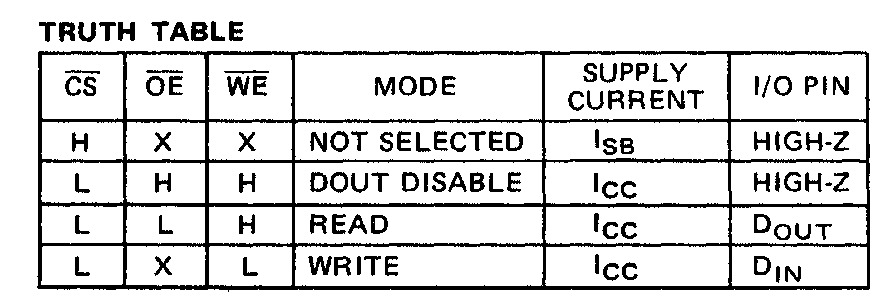

#7166106
read the f* ine datasheets:
DS1210: Consumes less than 100 nA of battery current
IBAT max 100 nA
BA6162: Low current dissipation when powered from battery
Backup current dissipation ICCB max 0.5 μA
steht doch alles drin
Da ich den tatsächlichen SRAM-Typ immer noch nicht weiß kann ich über
die WE und CS-Eingänge nichts genaueres sagen. Wenn das auf dem  Foto
"MB84256-10LL" heisst, dann sind beide low aktiv, müssen also mit einem
Widerstand auf high gezogen werden.
Gast #7166177
Oh, sorry, das mit dem unbekannten RAM habe ich nicht gesehen ... auf
dem Chip steht "GoldStar GM76C88ALK-15 9417". Ich habe das Datenblatt
schon mal `rausgesucht und hier angehängt.
Eiche Frage (vom Nicht-Elektroniker): Wie ist die Relation von "100 nA"
zu "0.5 μA"?
Sind 100 nA = 0,1 μA?
VG,
Dirk

ich hatte nun Zeit weiter zu basteln und habe wie folgt verbunden:
Und siehe da: Ich setze einen DS1210 ein und das Spiel speichert, man
kann laden, am nächsten Tag ist das savegame auch noch da. So weit, so
gut.
ABER: Ich hatte mir mehrere DS1210 auf einmal bestellt und habe dann mal
einen anderen, genau gleich beschrifteten DS1210 eingesetzt ...
speichern nicht möglich. ?!? Dann noch zwei weitere, genau gleich
beschriftete DS1210 ... auch kein speichern möglich. Der letze DS1210
der Packung hat dann wieder gut funktioniert.
Ich habe die Chips x-mal gewechselt, geputzt, Beinchen gerade gemacht
... es blieb dabei. Zwei der DS1210 funktionieren wie gewünscht, drei
nicht.
Was kann das sein? Ich denke nicht, daß die drei nicht speichernden
DS1210 kaputt sind .... kann es sein, daß sie einen bestimmten Pegel auf
einem bestimmten Beinchen brauchen und da sind halt zwei meiner Chips
tolerant genug für und die drei anderen nicht?
Was denkt ihr?
VG, Dirk
#7463706
Auszug aus dem DS1210-Datenblatt: If CE input is low at the time power-fail detection occurs, the CEO output is kept in its present state until CE is returned high.
Ich glaube nicht, dass das in Deinem Sinne ist. Wie Peter schrieb:
/CE an den Adreßdekoder
Ziel ist es ja, CS2 von hi nach lo zu schalten, sobald die Vcc einbricht. Also CS2 dauerhaft auf hi legen und /CS1 mit /CEO verbinden. die Leitung, die ursprünglich auf /CS1 ging, mit /CE (DS1210/5) verbinden.
Das RAM hat 4 Steuereingänge: /CS1 (Pin 20), CS2 (Pin26) OE (Pin 22) und /WE (Pin 27). Bedingungen für Lesen Schreiben (siehe Truth Table im Datenblatt) /CS1 L L CS2 H H OE L X /WE H L Damit der Inhalt geschützt ist, muss /CS1 high sein oder CS2 Low oder /WE high.
Pin 3 = CS output => an Pin 2 des RAM-ICs = WE Pin 3 des BA1210 geht an PIN 3 des RAM = CS (nicht an PIN 2 = WE)
Meinst Du statt Pin2 Pin 27 (/WE) und statt Pin 3 Pin 26 (CS2)?
