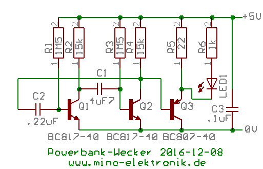

von Dieter (Gast)
Viele 10Ah Powerbanks haben zwei Ausgänge, meine hat sogar drei.
Daher dürfte es ausreichen die gepostete Schaltung auf eine
Lochrasterplatine zu packen, ein USB-Kabel anzulöten und dem TO
zuzusenden.

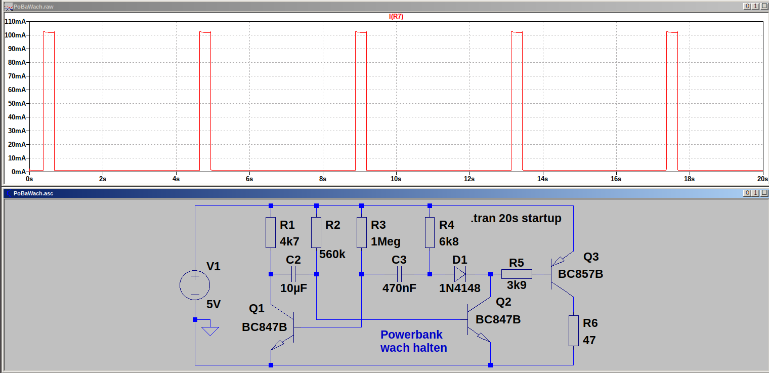

von TomA (Gast)
Hallo Leute.
Wer keine Möglichkeit oder Lust hat dafür einen Mikrocontroller zu
programmieren, kann das gleiche mit dieser Transistorschaltung
erreichen. Ist ein astabiler Multivibrator mit nachgeschalteter
Treiberstufe.
Mit R2/C2 wird die Zeit zwischen den Impulsen bestimmt (hier ca. 4
Sekunden). Mit R3/C3 die Dauer des Impuls (hier ca. 300ms). Der
Widerstand R6 bestimmt den Strom des Impuls (hier ca. 100mA) (5V / R6 =
Strom). Damit läßt sich die Schaltung leicht an die eigene PowerBank
anpassen. Bei mehr als 100mA Strom sollte ein kräftigerer Transistor
(Q3) als Treiber verwendet werden.
Ist bis jetzt noch nicht real aufgebaut und überprüft, sondern existiert
nur in der Simulation. Bei der Einfachheit der Schaltung sollte sie aber
funktionieren. Werde sie bei Gelegenheit mal aufbauen, da ich auch eine
zickige Powerbank habe.
Gruss. Tom

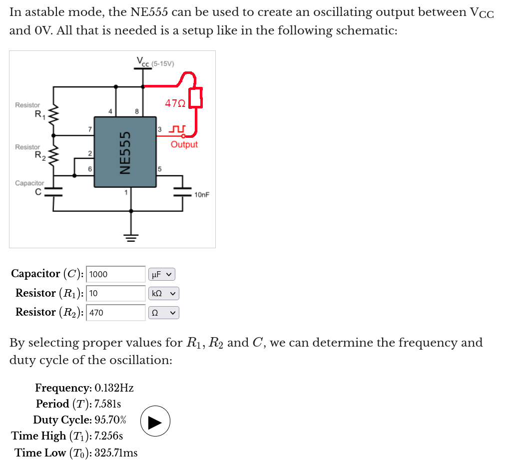

von Stefan F. (Gast)
> erreichen.
Man könnte auch einen NE555 nehmen. Dessen Ausgang ist stark genug, um
die Powerbank direkt zu belasten.

von TomA (Gast)
Hallo Stefan.
Der 555 war auch mein erster Gedanke, habe ihn aber dann wieder
verworfen. Leider habe ich vergessen warum. Die Stromaufnahme des
normalen NMOS kann es nicht gewesen sein (habe keine CMOS hier), denn
man will ja eine Grundlast für die Powerbank. Ich finde es ganz
unterhaltsam Schaltungen mit Transistoren zu simulieren und danach auch
zu bauen.
Na egal, es gibt viele Möglichkeiten eine gepulste Last für Powerbänke
zu konstruieren.
Gruss. Tom
Manfred schrieb:
> Das ist wirklich unverschämt: Da kommt im Jahr 2022 jemand um die Ecke
> und weiß noch, wie man klassisch einen "Multiwipp" aufbaut.
Leider bringt das den TO nicht weiter, denn auch bei der Schaltung
brauchen wir die (unbekannten) Parameter seiner Powerbank, um sie
sinnvoll zu dimensionieren.
Für ein schlechtes Produkt wird er wohl kaum 30€ bezahlen wollen. Mir
ist das Risiko für Ärger jedenfalls zu hoch.

von Mi N. (msx)
TomA schrieb:
> Den astabilen Multivibrator werde ich ausprobieren
Das kannst Du Dir eigentlich sparen.
Wenn Du dem obigen Link von Gerald (geku) gefolgt wärest, hättest Du
angehängtes Bild finden können. Ein alter Hut!
Die Weiterentwicklung der Schaltung ist hier beschrieben:
http://mino-elektronik.de/Powerbank/powerbank.htm
und man kann sehen, daß letztlich ein ATtiny25 verwendet wird.
Angesichts vieler unterschiedlicher PBs gibt es viele gute Gründe dafür,
es nur noch mit µC zu machen.
