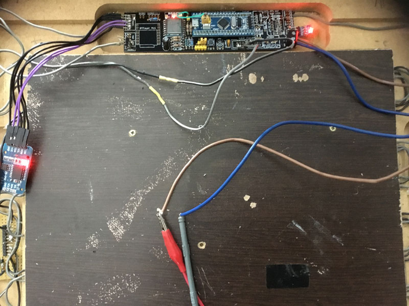

Moin,
nach über 1jährigem Lauf meiner Wordclock auf dem STM32F103C8T6 mit
ESP8266 (gelötet auf dem STM-Shield V.5) funktioniert die Uhr nach einem
Neustart für ca. 2 Stunden, danach fallen die unteren 5 Zeilen aus und
das Netzteil wird sehr heiß.

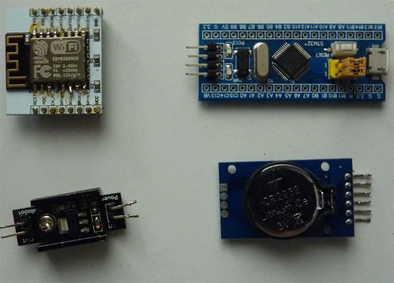

Da ich noch ein paar Originalteile habe würde ich noch einen Neubau
wagen, habe nur kein Shield für das STM32 MiniDevBoard.
Hat jemand noch ein überflüssiges Board, oder einen Reparaturtipp für
mich?
Grüsse Jürgen
von Falk B. (falk)
Zeig mal deinen Schaltplan und ggf. ein paar Bilder vom Aufbau.

Sorry, ich war unterwegs.
Moin falk,
Der Schaltplan und Aufbau ist von hier:
https://www.mikrocontroller.net/articles/WordClock_mit_WS2812
Alle Lötstellen kontrolliert, keine Fehler festgestellt.
Auf dem STM32 ist das rote LED jetzt aus. Ein Kurzschluss scheint auf
dem Weg von 3.3V zum oder wahrscheinlich im STM32 zu liegen den ich
nicht besser lokalisieren kann.
von Juergen S. (Firma: privat) (skipper-s)
Der Beitrag vorher ist auch von mir, war nicht eingeloggt.
Ich habe diese Teile und möchte damit die Uhr wieder neu aktivieren, nur
als Nichtelektroniker hapert es bei mir am Schaltplan.
Alle Lötstellen überprüft, keine Fehler festgestellt.
Der Strom liegt nach dem Anschalten bei ca. 120 ma, nach ca. 2h
plötzlich bei 1,8 A, dann der Ausfall auf 5 Zeilen, kurz darauf
Totalausfall, der auch jetzt anhält, also nichts messbares vorhanden.

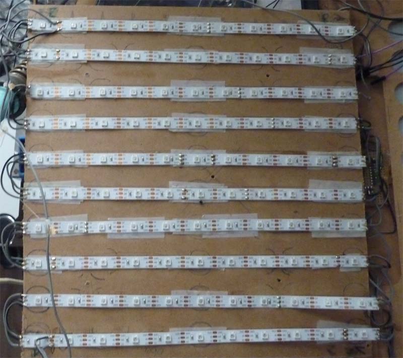

von Peter D. (peda)
Dann mal die Spannung messen. Wenn die nicht auf 0V einbricht, sollte
auch noch was anderes heiß sein.
Es wird wohl eine der LEDs nen Schlag weg haben und zuviel aus VCC
ziehen.
Am einfachsten die unteren 5 Streifen ersetzen.
