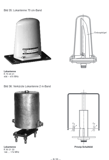

Im professionellen Betriebsfunk wurden früher häufig Sperrtopfantennen genutzt. Deren Gesamtlänge beträgt etwa Lambda/2. Weiter oben war völlig korrekt die Rede von "Kathrein Sperrtopf". https://www.jbe.nl/downloads/2749/Kathrein%20K552627.pdf

Zu beachten ist bei "Topfkreis_144.jpg", daß der Sperrtopf ganz unten kurzgeschlossen sein muß, ist da nicht so recht zu erkennen.

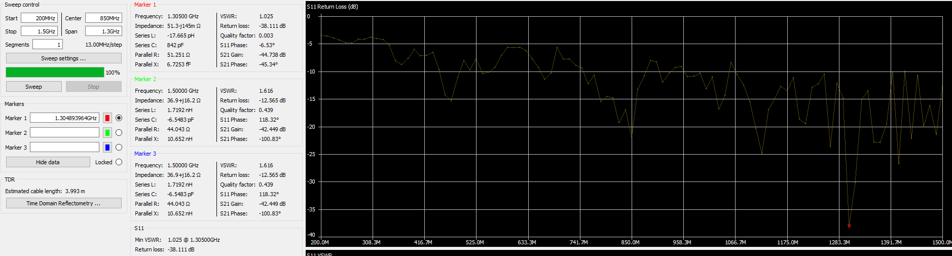

Simulant schrieb: > Wobei mir unklar ist, wie der TE darauf kommt, hier ein Problem zu > haben. Die Oberwellen sind doch Teil der Zulassungprüfung seines > Gerätes, wenn es da Probleme gibt wäre das Gerät nicht am Markt. Er verändert die Antenne, durch die Veränderung ist die abgestrahlte Leistung höher und auch unerwünschte Nebenaussendungen werden dadurch stärker. Was die originale Antenne wegen schlechterem Wirkungsgrad nicht abgestrahlt hat wird eben jetzt mit abgestrahlt. Wenigstens macht er sich Gedanken. Ich finde das gut!
#7172808

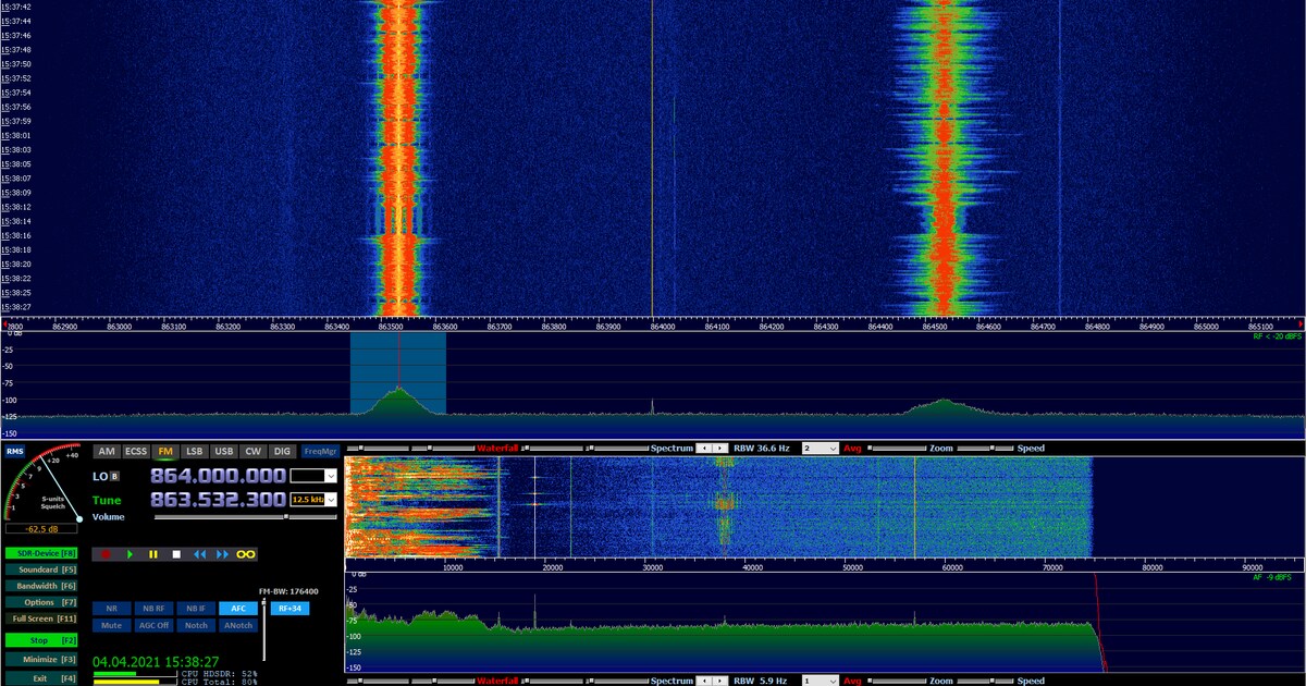

Simulant schrieb: > Hast du mal eine Breitbandmessung gemacht? Hat mich jetzt selbst nochmal interessiert, nach so langer Zeit im Keller rumliegen, habe ich sie gerade nochmal hübsch gemacht und vermessen. Einfach auf die Schnelle, nicht im Freifeld, sondern in meinem Shack. Resonanz wird bei 144,4MHz angezeigt. Man kann zwar die 3. und 5. Harmonische angedeutet sehen, ist aber nicht sehr ausgeprägt, jedoch Überraschung: Die 9. Harmonische bei 1,3GHz ist sehr ausgeprägt, siehe Plot. Ich müsste die Antenne mitsamt Messgerät ins Freie verfrachten und dort messen, das ist mir im Moment aber zu aufwändig. Könnte sein, daß es hier im Shack wegen Reflektionen zu Fehlmessungen kommt. Dennoch, interessante Geschichte :-)
Ich bin ja schon dankbar, daß ihr mich nicht in Stücke reißt wegen der "Veränderung an der Antenne" und der damit einhergehenden höheren Abstrahlung die damit ganz gewiß nicht mehr die ursprünglichen Zulassungswerte einhält. Vermutlich kannibalisiere ich den SRD Bereich damit. Danke für den Tip mit dem Filter, werde ich mir ansehen! Genau dieser Typ kann aber nur 20mW und hat eine Bandbreite von nur 4MHz. Beides wären vermutlich KO Kriterien bei 863,1MHz und vermutlich bis zu 100mW (an Hand des Aufnahmestroms des Senders geschätzt)

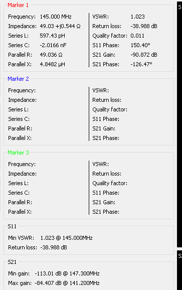

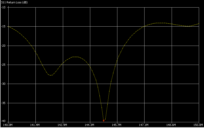

Nochmal zum Thema Oberwellen: Meine Messungen zeigen für die Topfkreisantenne nur marginale Resonanzen auf der 3. und 5. Harmonischen. Die gezeigte Resonanz auf der 9. Harmonischen ist völlig irrelevant, da diese Senderchen kaum in der Lage sein werden, überhaupt auf der 9. noch eine messbare Leistung zu erzeugen. Noch nicht einmal, wenn der Sender Rechteck erzeugen würde, könnte man die 9. noch als "Leistung" bezeichnen, sie wäre allenfalls im HF-Labor noch nachweisbar. Insofern finde ich den Topfkreis als hervorragenden Bandpassfilter, direkt in die Antenne integriert. Habe mir heute Morgen selbst diese Antenne gebaut und installiert, siehe auch hier: Beitrag "Re: Antennenbau, Eure Bilder."

Phasenschieber S. schrieb: > Resonanz wird bei 144,4MHz angezeigt. Man kann zwar die 3. und 5. > Harmonische angedeutet sehen, ist aber nicht sehr ausgeprägt Hmmm ... es braucht schon eine MASSIVE Fehlanpassung, damit die abgestrahlte Leistung DEUTLICH reduziert wird wird. Selbst bei S11 = -3dB würde noch die halbe Leistung abgestrahlt, als Filter wäre das untauglich.

Simulant schrieb: > als > Filter wäre das untauglich. Meine gezeigte Messung bezieht sich auf eine Antenne im 2m-Band. Das sollte nur als Beispiel für die Konstruktion dienen. Hier geht es aber um eine ganz andere Frequenz: Wenn die Grundfrequenz bei 863MHz liegt, liegen die Harmonischen entsprechend weit weg. Ich bezweifele, daß bei der Leistung von üblicherweise max. 10mW auf diesem Frequenzbereich, egal welche Harmonische überhaupt in der Lage ist jemanden oder irgendetwas zu stören. Insofern geht es hier nur um Kaisers Bart.

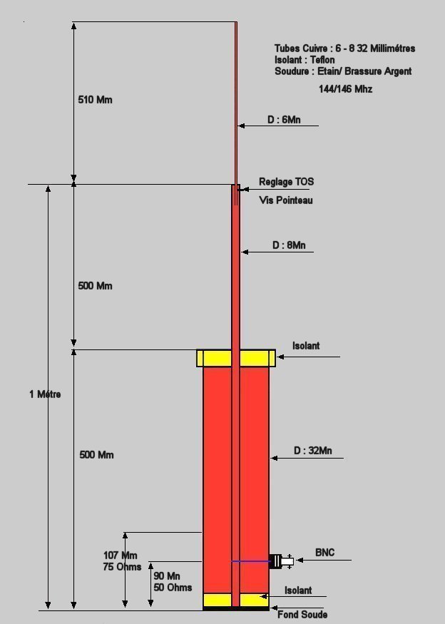

Für die, die sich mit dieser Antenne bzw. mit der J-Antenne näher beschäftigen wollen, möchte ich noch etwas ergänzen. Phasenschieber S. schrieb: > Im Prinzip handelt es sich um einen Halbwellenstrahler mit > einem Transformator am Einspeisepunkt. Wie Phasenschieber ganz richtig angedeutet hat, ist das nur eine grob vereinfachende Beschreibung eines der Prinzipien, nach dem die Antenne funktioniert. Die Aussage mit dem Halbwellenstrahler ist nicht wörtlich zu nehmen. In einer vollständigeren Beschreibung müsste man sagen dass der eine strahlende Teil eine Halbwelle lang ist und der andere strahlende Teil ist eine Viertelwelle lang. Zusammen sind die strahlenden Elemente 3/4 Halbwelle lang. Das ist dann von Belang, wenn man eine Dimensionierung selbst berechnen möchte und sie nicht nur von einer Bauanleitung "abkupfert". Wie so oft sieht man den in die J-Antenne bzw ihr koaxiales Pendant integrierten Viertelwellenstrahler nicht auf den ersten Blick.

der mit der Kochlöffelantenne schrieb: > Wie so oft sieht man den in die J-Antenne bzw ihr koaxiales Pendant > integrierten Viertelwellenstrahler nicht auf den ersten Blick. Also ich finde bei meiner Koax-J sieht man das ganz gut. Auch den zweiten (ist die 2m/70cm Duoband) erkennt man ziemlich gut. Eben weil er noch im Koaxmantel steckt.
