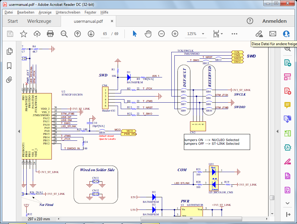

von Detlef _. (detlef_a)
ich habe nochmal weitergeforscht und bin per scope darauf gekommen, dass
CubeIDE in meiner Konfiguration die Signale T_JTCK und T_JTMS bespaßt,
siehe angehängter Schaltplanausschnitt. Ich hab den Bluepill an STM_JTCK
und STM_JTMS gehängt, da tut sich garnix. Muss ich die Signale umlöten
oder kann man das bei CubeIDE umkonfigurieren?
THX
Cheers
Detlef
Hi nochmal,
looft, der Dreck.
Ich HABE die Signale umgelötet und ging auf Anhieb, kein Problem mit dem
timing. Er lädt und verifiziert das Programm.

von pegel (Gast)
Detlef _. schrieb:
> von einem evalboard von ST abgebrochen
Das war vielleicht der Fehler, dadurch wurden vermutlich SWCLK oder
SWDIO getrennt.
Hättest nur die die SWD Jumper ziehen müssen.
von Harry L. (mysth)
Also. ich versteh ehrlich gesagt den ganzen Aufriss nicht.
Ich hab das eben mal auf die Schnelle mit nem Bluepill und einem
Nucleo-Board getestet, und das lief auf Anhieb, auch ohne irgend etwas
umzulöten.
* Die beiden Jumper auf dem Programmer-Teil des Nucleo gezogen
* Vtarget, SWCLK, SWDIO und GND mit dem Bluepill verbunden
* Neues Project erzeugen, STM32F103R8Tx als MCU auswählen
* SWD-Debugging im CubeMX aktivieren
* Code generieren

von pegel (Gast)
Detlef _. schrieb:
> evalboard von ST
Da gibt es viele Möglichkeiten...
Hat sich aber Erledigt.
von Monk (Gast)
Du hättest nichts umlöten sollen, dann hätte es "einfach so"
funktioniert.

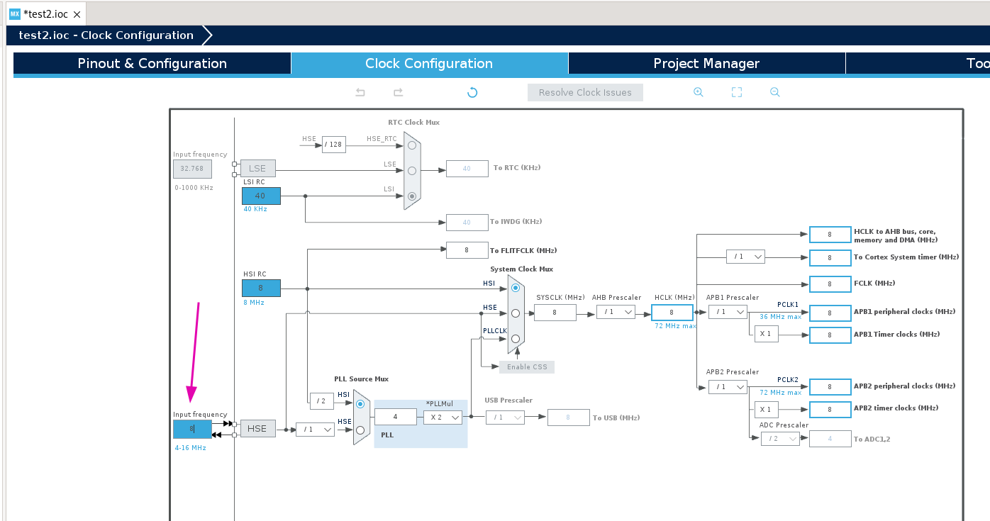

BluePill läuft tadellos. Allerdings auf dem internen RC 8MHz als
Oczillator. Bluepill hat ja auch einen externen 8MHz Quarz. Wie krieg
ich den denn über CubeIDE an den Start?
Es reicht nicht die PD0/PD1 als Osc-Pins zu konfigurieren. Wie kann ich
in der clocktree Konfiguration den externen 8MHz ( der ist schon
eingezeichnet, allerdings ausgegraut ) mit dem Eingang verbinden, auch
ausgegraut?
THX
Cheers
Detlef
von Vorname N. (mcu32)
System Core -> RCC -> High Speed Clock (HSE) die Option Crystal /
Ceramic Resonator.
Aber mal ehrlich , ein wenig solltest du dich schon mit der IDE
auseinandersetzen.
von Stefan F. (Gast)
Du musst in Cube MX den HSE Oszillator aktivieren und die Frequenz
einstellen.
von Detlef _A (Gast)
Ah, geht.
Vielen Dank
Cheers
Detlef
