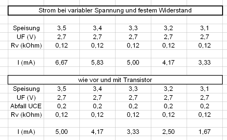

LED-Vorwärtsspannung reserve
Gast #7177702
sorry für die 1000. bescheuertste LED-Anfängerfrage...
Ich möchte mehrere LEDs mit einer maximalen Vorwärtsspannung von 3.2V
(10mA) an 3V3 betreiben, geschaltet werden diese durch einen kleinen
FET.
Um weniger von Spannungstoleranzen der Stromversorgung abhängig zu sein
würde ich den (ohnehin gering ausfallenden) Widerstand höher auswählen -
den Strom ergo geringer.
Wie wirken sich dann die bauteilbedingten unterschiedlichen
LED-Vorwärtsspannungen aus? Ist mit einer merkbar unterschiedlichen
Helligkeit oder gar Ausfällen zu rechnen.
Kann man das machen oder wäre die geringe Spannugsreserve ohnehin ein
NoGo?
Danke,
Steven
Persönliche Seite #7177718
Mit U(LED)=3,2 V und I=10 mA hast du einen Vorwiderstand von 10 Ω (0,1 V
Spannungsabfall).
Bei einer LED mit U(LED2)=3,1 V und deinem 10Ω Vorwiderstand (0,2 V
Spannungsabfall) fliessen aber unangenehmer Weise bereits 20 mA.
Deine Spannungsreserve ist also schon bei einer Exemplarstreuung von 0,1
V (3 %) zu klein, denn eine Stromverdoppelung wirst du als
Helligkeitsänderung sehen.
Gast #7177739
Gut erkannt.
Ermittele, in welchem Bereich Deine LEDs streuen.
Ermittele, wie stabil Deine 3,3 Volt sind.
Lege den benötigten LED-Strom fest.
Errechne damit einen möglichen Vorwiderstand.
Damit nimmst Du eine Tabellenkalkulation, setzt dort alle denkbaren
Werte ein und schaust Dir an, wie weit die streuen.

Moderator (Firma: Titel) Persönliche Seite #7177863
Extrem. Rechne es einfach mal mit ein paar Beispielwerten aus...
Und schau auch mal nach, ob die 3,3V tatsächlich immer 3,3V sind. Denn
schon wenn das 3,35V sind oder 3,25V wirst du signifikante Änderungen
sehen.

Gast #7178989
Hallo, danke für eure Antworten!
das 0.1V reserve Bullshit sind und schon 0.1V höhere Versorgung dann
schon den doppelten Strom ausmachen ist mir kurz nach posten dann selbst
eingefallen :(
Gestern nochmals angesehn.
5mA Strom sind für die Helligkeit ausreichend, da hätte ich dann eine Uf
von 2.7V also immerhin 0.6V reserve nach oben.
Scheint mir trotzdem zu gering zu sein und ich werd wohl um eine höhere
Versogungsspannung nicht herumkommen. Oder ich baue sowas wie eine
Konstanstromquelle ein.
@Mawin: Danke für die Bauteilvorschläge, ich werde mir diese mal ansehen
Lg

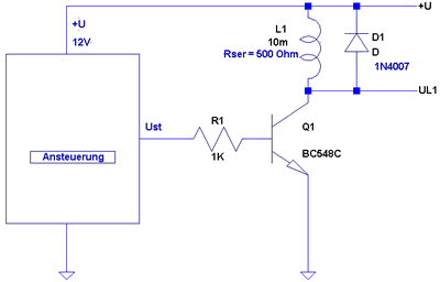

Gast #7179786
Christian M. schrieb:
> Einfach statt der Diode die LED, getaktet ansteuern, fertig.
Naja, dann müsste die LED in deinem Beispiel 12V Sperrspannung
aushalten. Tut sie leider nicht und für 12V braucht man das auch nicht.
Alternativ: LED in Reihe zu D1.
Bei 3.3V an +U sieht das anders aus. Wäre mal einen Versuch wert ...
Gast #7179792
Georg M. schrieb:
> Eine LTspice-Simulation sagt mehr als tausend Worte.
Unsinn.
Eine LTSpice Simulation arbeitet nur mit 1 exemplarischen LED. Welche
Daten SEINE REALE LED dann wirklich hat, zeigt LTSpice nicht.
> warum weiss ich nicht
Warum postest du sie trotzdem nochmal ?
Weil die Schaltung keine Uberstromerkennung hat. Je nach Tastverhaltnis
steigt der Strom zunächst von diskontinuierlich auf kontinuierlich, dann
auf mehr als die LED vertragt, dann uber den Sättigungsstrom der Spule
hinaus, bis das Stromlimit des Transistors überschritten wird.
Wenn überhaupt, begrenzt bei ungunstigem Tastverhältnis nur der ohmsche
Innenwiderstand der Spule und die mangelhafte Stromverstärkung des
Transistors den Strom.
Kurz gesagt: die Schaltung ist Scheisse. Man müsste mindestens den Strom
messen.
#7179820
> Ich habe hier im Forum schon mal die Spulenversion vorgeschlagen, wurde
> aber negativ bewertet, warum weiss ich nicht.
> (spule7.gif)
Ideen zwecks Klärung:
https://www.mikrocontroller.net/articles/Konstantstromquelle_fuer_Power_LED
Achte mal auf die topolog. Unterschiede (ich meine nicht HS vs. LS).
Warum wohl ist überall die LED seriell zur L, also eben "als Last"?
LED als Freilaufdiode nutzen ist (niedrige Sperrspannung) meist eine
ähnlich miese Idee wie 1N400X für PWM oberhalb rund 1kHz nutzen zu
wollen.
Nicht daß Du letzeres wirklich vorgeschlagen hättest, aber:
Original wohl einfach nur der Plan einer quasistatischen oder halt
höchstens recht niederfrequenten Relaisansteuerung, der hierzu eben
aus mehreren Gründen nur sehr, sehr begrenzt paßt.
Keine besonders "gute" Schaltung hierfür, und im Kontext sogar
vielleicht so mißverstehbar (von Anfängern, meine ich).
Gast #7179853
Die LED hat hier kein Problem, sie ist so gepolt wie die Freilaufdiode.
Nur deren Sperrspannung wird die 12V in seinem Bild nicht aushalten; bei
3.3V hat das schon eine Chance.
Dass das Tastverhältnis und die Ansteuerfrequenz zusammen mit der
Induktivität passen müssen, ist klar. Das Stromlimit des Transistors ist
mit dem gegebenen Rs der Spule (500Ω) auch keine Problem.
Was aber möglich wäre: Die LED von C nach E legen, keine Freilaufdiode.
Ist dann wie ein fremdgesteuerter Joule-Thief. Man wird wahrscheinlich
zwei LEDs in Reihe benötigen für 3.3V. Das 'fremdgesteuert' ist das
Hauptproblem: L, f und ED müssen richtig gewählt werden.

Gast #7180159
Theoretisch. Hast du das mal ausprobiert?
Ich bin ja neugierig und hänge von jeder Charge billig-LEDs immer eine
an mein 30V Netzteil. Bis jetzt ist dabei in 30 Jahren noch nie etwas
passiert.
