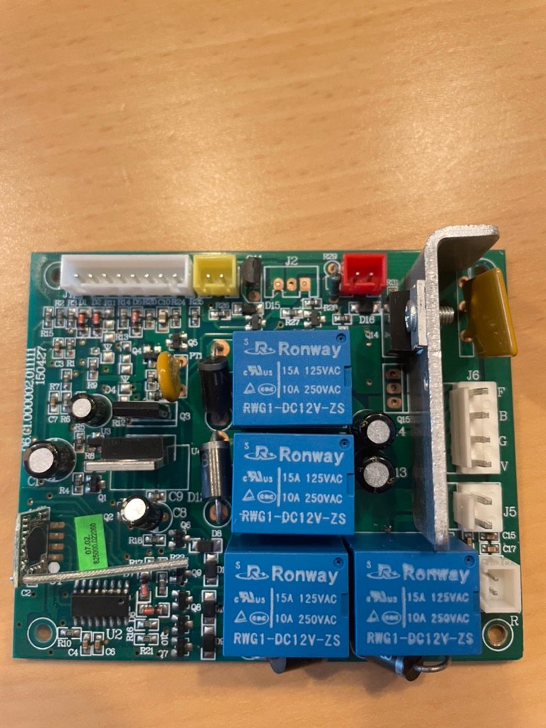

Hallo! Ich habe folgendes Problem. Ich habe für meine Tochter ein Kinderauto (RASTAR 82500) erstanden. Der Verkäufer hat mir mitgeteilt, dass das Auto mal fährt mal nicht. Beim Testen ist es nicht gefahren. Der Verkäufer ließ sämtliche Relais tauschen und hat mir ein Foto gesendet wie die Platine vorher ausgesehen hat. Ich bin davon ausgegangen das es ein Problem bei den Schaltern gibt daher habe ich es gekauft. Bei näherer Betrachtung ist mir aufgefallen, dass der IC (am Bild bei U2) fehlt. Kann mir jemand sagen welcher Typ das sein könnte? Noch kurz zum Auto selbst bzw. den Funktionen: RASTAR Typ 82500 2 x Vorwärts 1 x Rückwärts Startsound Hupe 2.4 Ghz Fernbedienung Auf russischen Seiten gibt es die Steuerbox und läuft unter der Bezeichnung ras.82500.4 - hilft aber derzeit nicht weiter. Danke im Voraus für eure Antworten.

Gerald schrieb: > Bei näherer Betrachtung ist mir aufgefallen, dass der IC (am Bild bei > U2) fehlt. IC2 fehlt nicht, aber Q15. Gerald schrieb: > Kann mir jemand sagen welcher Typ das sein könnte? Der Mikrocontroller, der alles steuert. Gerald schrieb: > Gebraucht gekauft - keine Rückgabe möglich :-( Es wäre eine Rückgabe möglich wenn das Ding nicht der Beschreibung entspräche. Aber defekt gekauft und nun stellt es sich tatsächlich als defekt heraus ist kein Betrug. Es war nur deine Gier. Lehrgeld. Entsorge es. Deine Tochter braucht das nicht.
MaWin schrieb: > Gerald schrieb: >> Bei näherer Betrachtung ist mir aufgefallen, dass der IC (am Bild bei >> U2) fehlt. > > IC2 fehlt nicht, aber Q15. Das ist das Originalbild vor der "Pfuscherei" und es fehlt jetzt der IC. > > Gerald schrieb: >> Kann mir jemand sagen welcher Typ das sein könnte? > > Der Mikrocontroller, der alles steuert. > > Gerald schrieb: >> Gebraucht gekauft - keine Rückgabe möglich :-( > > Es wäre eine Rückgabe möglich wenn das Ding nicht der Beschreibung > entspräche. Aber defekt gekauft und nun stellt es sich tatsächlich als > defekt heraus ist kein Betrug. Es war nur deine Gier. Lehrgeld. Entsorge > es. Deine Tochter braucht das nicht. Mit Wackelkontakt gekauft -> aber das der IC rausgelötet wurde grenzt an ... Mir käme es nicht in den Sinn andere Personen die ich persönlich nicht kenne als gierig zu bezeichnen oder Ratschläge zu geben, was deren Kinder brauchen oder nicht.
Harfner schrieb: > Als erstes setz Dir ein Limit, wieviel Aufwand Du reinstecken willst. > Meines wäre bereits überschritten. > Nach dem IC solltest Du den Verkäufer fragen, der hat das ausgelötet. Habe ich bereits gemacht und keine Antwort erhalten. > Wie ist der auf die Idee gekommen, die Relais zu tauschen? Hat ihm ein Bekannter geraten.
MaWin schrieb: > IC2 fehlt nicht, aber Q15. IC2 fehlt zwar nicht auf dem Bild, aber in Echt schon. Q15 fehlt nicht, der Transistor ist gar nicht erst bestückt worden, weil er für die 82500 Variante nicht vorgesehen ist. Erst die 82700er Ferrari Variante benötigt zusätzlich den Q15.

Michael M. schrieb: > MaWin schrieb: >> IC2 fehlt nicht, aber Q15. > > IC2 fehlt zwar nicht auf dem Bild, aber in Echt schon. > > Q15 fehlt nicht, der Transistor ist gar nicht erst bestückt worden, weil > er für die 82500 Variante nicht vorgesehen ist. Erst die 82700er Ferrari > Variante benötigt zusätzlich den Q15. Endlich jemand der mich versteht 👍🏻

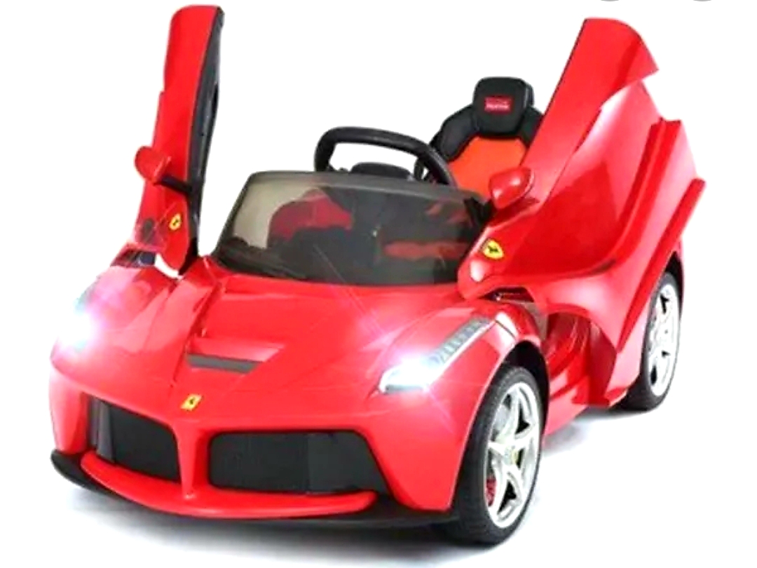

Hier zum Vergleich nochmal die 82700er Ferrari Variante mit Flügeltüren.

ich sehe 4 Relais, 4 Freilaufdioden und 4 Steuertransistoren. Leider sehe ich auch, dass neben U2 die 2.4 Ghz Platine (stehend) angeschossen ist. Die Chance, das U2 ein Prozessor ist, ist viel größer als die Chance, dass U2 nur ein Logik-IC (Gatter oder so) ist. Die Chance, das wirklich ein Relais anstelle der ansteuernden Transistoren kaputt geht, ist .. extrem gering. Da hat der Verkäufer dich gelinkt. "Fährt mal, fährt mal nicht" wird kaum stimmen, wenn der zentrale Prozessor Baustein fehlt.

Gegeben die Komplexitaet der Schaltung: Das wird wohl ein ULN2803 oder aehnlich sein der die Relais treibt. Selbst wenn das wahr waere, waere der Ursprungsfehler ("Geraet funktioniert manchmal nicht") nicht geloest -> Unter der Abteilung "Lehrgeld" verbuchen. Manual: https://www.manualslib.de/manual/72784/Rastar-Audi-Tts-Roadster.html?page=13#manual Kleines Bonmot (aus der FAQ): "Während des Ladevorgangs treten leises Geräusch und Hitze auf" Oder baue eine eigene Elektronik rein. Gruesse Th.

Thomas W. schrieb: > Das wird wohl ein ULN2803 oder aehnlich sein Und wozu sind dann Q7-Q10 ? Bloss, weil du nur den ULN2803 kennst, ist nicht jeder nur 16 polige IC auch immer ein 2803, nichtmal ein 2003.
