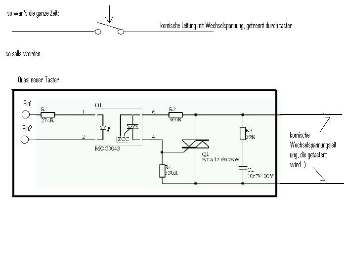

Vielen Dank für deine schnelle Antwort. Versteh ich das so weit
richtig:
Mit dem Optokoppler U1 gibtst du einen Zündimpuls auf das Gate (4) des
Triac, oder? Wenn die LED im Optokoppler leuchtet, dann sind POWER_2
und 230V_N (Masse) kurzgeschlossen.
Wenn ich die LED dann wieder ausschalt ( man verzeihe mir meine
laienhafte Ausdrucksweise :) ), dann ist POWER_2 und 230V_N
(Masse)nicht mehr kurzgeschlossen.
Ich hab mal ein Bild angehängt, versteh ich das so richtig???
Danke schon mal!
Ach ja, für was braucht man das R/C glied in der Schaltung? Zum glätten
nicht, oder?
Das R/C-Glied nennt man Snubber, interessantes kannst du hier lesen:
http://www.mikrocontroller.net/forum/read-1-169049.html
und
http://www.mikrocontroller.net/articles/Snubber
Und bei den anderen Sachen hast du recht, wenn die LED an geht, wird
POWER_2 und 230V_N miteinander verbunden. Also quasi ist es so, dass du
230V_L und 230V_N an die Steckdose anschließt, und an POWER_1 und
POWER_2 kommt dein Verbraucher.
ACHTUNG: unsachgemäßer Umgang mit Netzspannung kann zum Tod führen!
Man oh man, noch was wichtiges: der Optokoppler hat ein ZCC (zero cross
detection circuit) eingebaut was bedeutet, dass er den Stromfluß beim
nächsten Nulldurchgang der Wechselspannung wieder sperrt. D. h. der
Optokoppler muß solange bestromt werden, wie der Verbraucher
eingeschaltet sein soll. Es gibt auch welche ohne ZCC, da reicht wohl
ein kurzer Impuls bin aber nicht sicher.

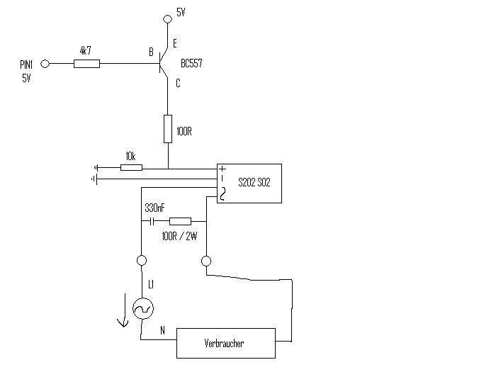

Das mit dem Solid-State-Relais ist auch interessant. Könnte mir
vielleicht jm. sagen, ob die Schaltung, die ich angehängt habe, mit dem
vorgeschlagenen Solid-State-Relais so funktioniert?
Vorallem, ob die Widerstände / Kondensator so OK ist, oder sollte ich
die etwas anders dimensionieren?
Bin mir nämlich nicht ganz sicher, ob ich das Datenblatt richtig
verstanden habe. Aber wenn ich mich nicht irre, dann liegt die optimale
Schaltspannung bei 3V und der Strom bei 20mA. => R = 100Ohm, oder?
Bei der Schaltung ist es doch jetzt auch wieder so, dass T1 / T2
verbunden / geschalten werden, solang ich an den '+' - Eingang des
Solid-State Relais 3V anleg und an den '-' - Eingang GND.
Wäre super nett, wenn mir jm. sagen würde, ob ich das auch so lösen
kann. Vielen Dank!
Du kannst mit dem µC - Ausgang über einen 470 Ohm-Widerstand direkt auf
das SSR gehen, den 10 k - Wid. und den Transistor kannste dir sparen.
Im SSR ist auch nur 'ne LED (Optokoppler) verbaut.
