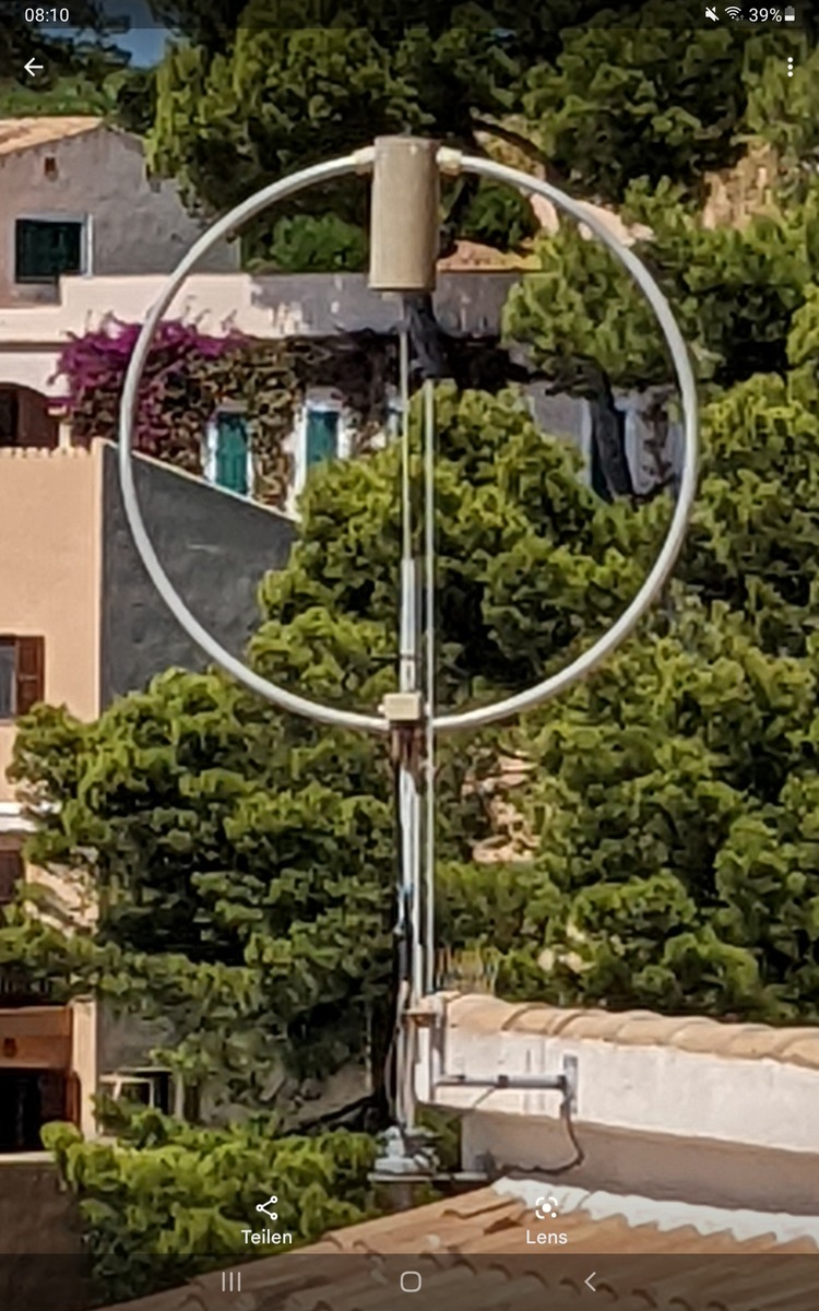

Hallo Zusammen,
mein Arbeitskollege, zur Zeit im Urlaub, hat mir dieses Foto geschickt,
mit der Frage, für was die wohl gut ist. Da ich mich damit überhaupt
nicht auskenne, gebe ich das hier gerne weiter ....
Gruss & Danke
Harry

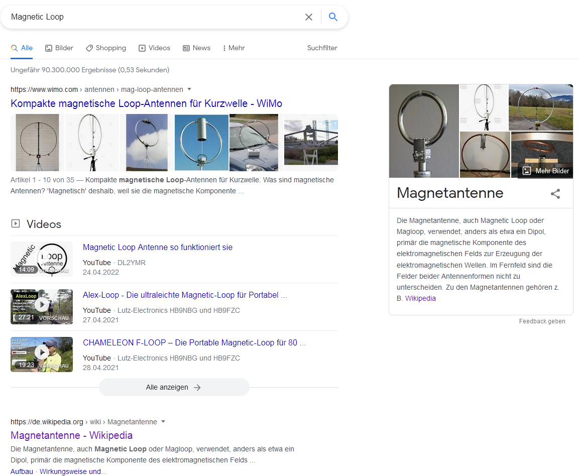

zu doof für google?
https://de.wikipedia.org/wiki/Magnetantenne#Anwendung
In der Bildersuche kann mann auch diese spezielle Anpassung/Bauform
suchen.
Und dann einfach unter Anwendung nachschlagen.
https://www.wimo.com/de/ama-85
Muss auch nicht unbeding amateurfunk (senden) sein, sowas wurde auch von
Radioempfängern benutzt, bspw. um in Texas die Nobelpreisverkündigungen
in Schweden zu hören: https://youtu.be/KpZ1L_XQ64I?t=125 ;-)
bei dem Foto oben, könnte man auch vermuten, das ist in Richtung Meer
ausgerichtet. Vielleicht hat ja die schiffahrt besondere Verwendung für
eine solche Kompakte und 'fokussierbare' Antenne ...

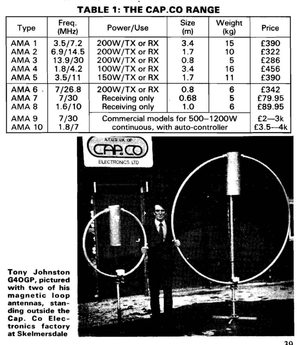

Vielleicht muss man den Postkarten-TO noch erklären wofür die Abkürzung
AMA steht?!
AMA ...  Abstimmbare Magnet Antenne ?!
Da ne liste typischer AMA-Bauformen:
https://dolstra.nl/Antennes/HF/Magnetic%20loop/AMA%20Magnetic%20Loops/AMA_loops.htm
Wenn es noch einiges zur Umgebung des Fotos genannt wird, könnte man
auch weiter in Richtung Anwendung spekulieren.
Die Herausragende Anwendung im Nicht-Amateurfunk ist Peilantenne und
Schiff.
Weil eben eine solche Antenne sehr gute Richtungseigenschaften hat (was
seitlich an Störungen einfällt, bleibt draußen) und eben wegen der
Kompakt-'kleinen' Bauform das ganze auch ordentlich wetterfest
(Seesturm) ist. Nachteil ist die geringe Bandbreite der Antenne, also
bei Frequenzwechsel muss auch am Abstimm-C 'gedreht' werden um wieder ne
brauchbare Empfindlichkeit zu erreichen.
Und die Spannungen an der Antenne sind bei entsprechender Sendeleistung
auch nicht 'Kinderfreundlich' - du weisst ja - elektrischer Strom macht
klein schwarz und häßlich.

Hallo
@ von Lasst uns "die Schlauen und Aktiven" fördern
die Abkürzung passt, habe ich mir noch nie Gedanken drüber gemacht.
Wurde damals von der Firma Käferlein hergestellt.
@ ham
Das Oberlager sieht man ja, scheint von Conrad ein günstiger Rotor zu
sein.

Abstimmbar bedeudet ja hier das ein Hochspannungs- Plattenkondensator
mit in das Konstrukt integriert ist. Und der müsste ja auch per Mechanik
steuerbar sein. In dem MiMo Katalogtext findet sich einiges zu den
Details:
AMA Magnetic Loops - Konstruktionsgrundsätze
Magnetic Loops zeichnen sich durch ... kleines Baumaß aus. Das macht sie so attraktiv für viele Funkamateure, die nicht viel Platz für Antennen haben.
 Die Abstimmung erfolgt mit einem hochspannungsfesten Kondensator in der Schleife, die aus Aluminiumrohr gebogen ist. Aus Bequemlichkeit soll dieser Kondensator fernbedient motorisch abgestimmt werden.
    Eine magnetische Antenne muss für den Betrieb im Freien wetterfest sein. Die AMA-Antennen werden wetterfest für eine vertikale Montage gebaut. Der Schutztopf für die Abstimmeinheit besteht aus glasfaserverstärktem Kunststoff (GFK) und ist somit UV- und witterungsbeständig, elektrisch und thermisch isolierend sowie elektromagnetisch transparent.
    Das Looprohr sowie der Abstimmkondensator müssen extrem stabil aufgebaut sein, um ... Schwankungen der Resonanzfrequenz zu vermeiden.
  Neben der mechanischen Stabilität muss der Abstimmkondensator mit dicken Trägerstangen und dicken Platten sowie einer optimalen großflächigen Kontaktierung aufgebaut sein, damit bei den auftretenden hohen Strömen keine Erwärmung eintritt und die Loop frequenzstabil und verlustarm bleibt.
    Für eine optimale Abstimmung der Resonanzfrequenz ist ein präziser, kontinuierlicher und spielfreier Antrieb nötig. Diese Abstimmung muss bei allen Wetterverhältnissen zuverlässig funktionieren.
 Das Isoliermaterial des Abstimmkondensators muss deshalb hochspannungs-, kriechstrom- und lichtbogenfest sein. Bei versehentlicher Überlastung gibt es lediglich Spannungsüberschläge zwischen den Platten des Abstimmkondensators.
Alle Antennen mit mehr als 1,2m Loopdurchmesser werden ab Juli 2017 mit einem Stützrohr geliefert. Das Stützrohr ist unten an der Mastschelle und oben am Topf befestigt und entlastet so die Loop von bei hohen Windgeschwindigkeiten
Zum Betrieb der AMA Loop-Antennen wird eine Spannungsversorgung (13.5 – 15V=, max. 250mA) benötigt, ein Stromkabel ist im Lieferumfang enthalten, aber kein Netzteil. Desweiteren wird ein zweiadriges Steuerkabel benötigt, ca. 0.75mm² Querschnitt ist ausreichend.
Interessant wäre, ob diese Antenne auch für Höhlen-wanderer eingesetzt
wird, Wenn es eine Karstgegend ist (Mittelmeer, Südosteuropa), könnte es
solche in der Nähe des Standorts geben. Aber wahrscheinlich ist es "nur"
eine Antenne zum hobbymäßigen Fernfunken in alle Welt und die Bauform
wurde gewählt weil nicht viel Platz für eine hohe Antenne ist, die zumal
die am Standort vermutetetn starken Herbststürme abjhalten muß.

Du unterschätzt die Größe der Dachziegel. So klein ist der Rotor am Fuß
gar nicht.
