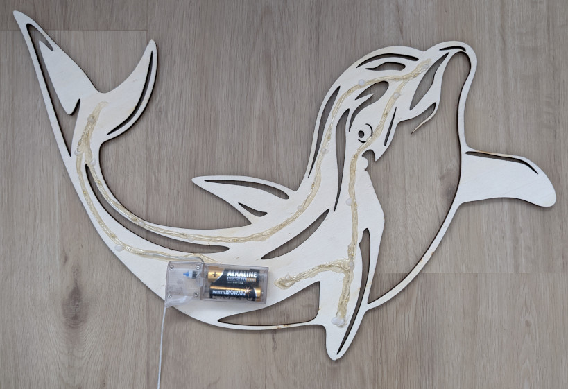

ich bin auf der Suche nach einer Schaltung, mit der ein kurzer
LED-Streifen (Nachtlicht) an einer LiIon-Zelle betrieben werden kann.
Es sind insgesamt 24 parallel geschaltete LEDs unbekannten Fabrikats
verbaut. Momentan ist an dem LED-Streifen ein Batteriefach für 2
Mignonzellen. Das hat im Betrieb den Nachteil, dass die Helligkeit
extrem vom Ladezustand der Batterien abhängig ist. Das möchte ich
vermeiden, indem der Batteriekasten durch "etwas besseres" ersetzt wird.
Mit frischen Batterien (3,2V Spannung) habe ich 135mA gemessen.
Mir schwebt vor, eine gebrauchte 18650-Zelle als Energiequelle zu
verwenden.
Aus Platzgründen kann nur eine einzelne Zelle verbaut werden, was dazu
führt, dass die Eingangsspannung zwischen 3V und 4,1V nicht so gut zur
Betriebsspannung der LEDs passt.

Anbei noch einmal ein Foto von der Rückseite des Nachtlichtes. Hier
erkennt man, dass die LEDs großzügig in Heißkleber vergossen wurden, um
sie in Position zu bringen. Vermutlich werde ich neue 1206er SMD-LEDs
nehmen, mit Kupferlackdraht verbinden und die vorhandenen LEDs komplett
entfernen.
Die Akkus, die ich hier rumliegen habe, haben unterhalb von 3,3V sowieso
nur noch 5% Kapazität (im Vergleich zu einer Entladung bis 3,0V), der
Helligkeitsverlust ist also problemlos verschmerzbar.

Gast #7188441
Diese 3V Lichterketten sind in der Regel für eine halbwegs konstante
Betriebsspannung (nicht Konstantstrom) gedacht. Ihre LEDs haben interne
Vorwiderstände. Nimm einfach einen 3V Festspannungsregler, zum Beispiel
den LF30.
Ich hoffe, dein Akku hat einen Tiefentladeschutz. Ansonsten kaufe dir
einen.
24 LEDs in Reihe brauchen mehr als 60 Volt, das hat meiner Meinung nach
nichts in einem Kinderzimmer zu suchen - falls du das vor hattest. Man
kann natürlich mehrere kürzere Ketten bauen. Aber wozu?, parallel
funktionieren sie auch prima.
