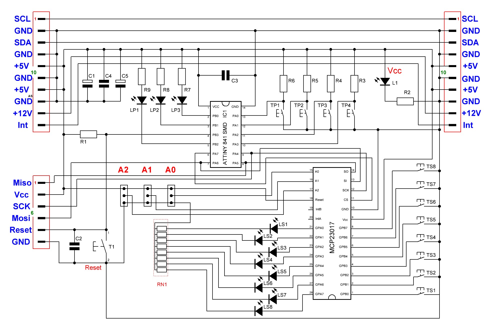

Habe einen MCP23S17 auf einer Platte angesteckt. Die LEDs sind per RN
9/8 (Widerstand) verbunden, SPI per Steckverbinder an eine Pltine mit
dem Attiny 841.
Was müsste ich den per Oszi messen? Taktsignal?

Die Belegung am Attiny 841 nach Datenblatt
// PA0 --> TP 1
// PA1 --> TP 2
// PA2 --> TP 3
// PA3 --> TP 4
// PA4 --> SCK
// PA5 --> MiS0
// PA6 --> MOSI
// PA7 --> CC,CS
// PB0 --> LP 3
// PB1 --> LP 2
// PB2 --> LP 1

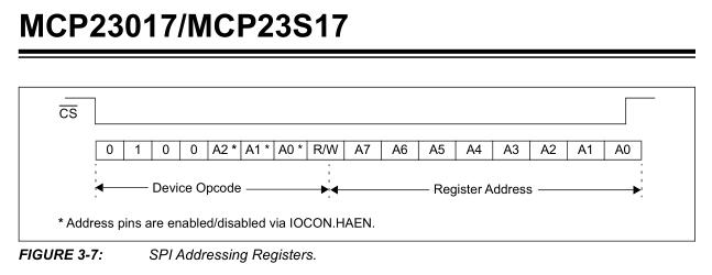

Wenn ich das Datenblatt lese kann ich nicht erkennen dass man
dem Chip ein separates Adressbyte schicken soll so wie es dein
Code zeigt. Also liegt für mich da der Hund begraben ....
Vielleicht habe ich aber auch das Protokol nicht richtig
verstanden.

Ergo70 schrieb:
> Hatte mich auch gewundert, aber auf S. 16 sieht man, dass es anscheinend
> möglich ist
Das soll einen aber nicht davon abhalten das Protokoll einzuhalten
wie es mein gepostetes Diagramm zeigt bzw. fordert. Es sei denn

von jo mei (Gast)
Ja und? Was hat das mit dem Protokoll zu tun das der TO
implementiert hat?

jo mei schrieb:
> Kritik scheinbar von niemandem gelesen wurde.
Die im Datenblatt geforderte Bitanordnung passt auf jeden Fall nicht zu
dieser Sequenz:
  spi_transfer(addr);  // sende Adresse,
  spi_transfer(reg);   // sende Registerbyte
  spi_transfer(data);  // sende Daten
Denn im Datenblatt werden 16 Bit übertragen, im Code sind 24 Bits
unterwegs...
Siehe Punkt 4 meiner obigen "Kurzanleitung zur Inbetriebnahme eines
seriellen Busses".

von jo mei (Gast)
Achim schrieb:
> Wenn ich im Register IOCON HAEN auf 1 setze sind die Adresseingänge
> gültig. Wird auch genau beschrieben.
Du hast es immer noch nicht begriffen worum es geht. Du sendest
drei Bytes wo das Protokoll nur zwei verlangt. Die Adresse des
Chips wird laut Vorschrift in den Device-Opcode hineingemappt
und nicht separat gesendet.
Beratungsresistenz ist eine Zier, doch weiter kommt man ohne ihr.
Das hat damit nichts zu tun, Es gibt Angaben zu diesem IC im Netz z.B.
mit dem Raspi, die weisen darauf hin das die Übertragung mit Adress
erfogen soll. Du hast allerdings vollkommen Recht, laut DB sind es nur
16 Bit. Werde es gleich testen.
> die weisen darauf hin das die Übertragung mit Adress erfogen soll.
Soll sie ja laut Datenblatt auch. Nur eben entsprechend der Bitanordung
im Datenblatt: 4 Bit Opcode, 3 Bit Adresse, 1 Bit R/W und dann die
Daten.

von Irgend W. (Firma: egal) (irgendwer)
Lothar M. schrieb:
> ...wie sie im Datenblatt steht.
Scheint für einige schwierig zu vestehen zu sein dass man bei diesem
Chip auch bei SPI eine Adressierung Byte voranstellen muss (und zwar
immer, auch wenn nur ein Chip an CS hängt), genauso wie bei I2C. Damit
wird auch R/W gesteuert. Bei SPI kommt da halt noch das CS zusätzlich
hinzu.
https://ww1.microchip.com/downloads/aemDocuments/documents/APID/ProductDocuments/DataSheets/MCP23017-Data-Sheet-DS20001952.pdf
- I2C => FIGURE 3-4 & FIGURE 3-6 (Seite 15f)
- SPI => FIGURE 3-5 & FIGURE 3-7
von jo mei (Gast)
Ach! Echt jetzt? Gut nachgeplappert.
Beitrag "Re: SPI mit Attiny 841 und MCP23S17"
Der Witz an dem Ding ist, dass für I2C und SPI genau das selbe Protokoll
verwendet wird. Lediglich die Art des "Einschiebens" der jeweiligen Bits
ist anders.
Das hat der Chipdesigner wohl so gemacht, dass er im Chip selber
möglichst wenig Arbeit hat und die Bits an der jeweiligen Position die
gleiche Funktion haben.
Die Adressierung kennt man vom SPI anders. Normalerweise wird sie da
komplett und explizit über den CS# erledigt.

> /RESET des MCP23S17 gegen Vdd angeschlossen?
Natürlich wäre auch ein Schaltplan und ein Foto vom realen Aufbau zur
Fehlersuche hilfreich. Genauso wie Bilder vom den Oszi-Messungen...

Mit HAEN werden doch die Adreesn für A0,A1 und A2 freigegeben, 0x40 wird
doch hier als Adresse verwendet. Nach deinen Worten muss die Adresse

Habe mal die Schaltung gezeichnet, wie sie mal aussehen soll und nach
dem vorhandenen Aubau.

Fazit: am Program liegt es nicht. Es könnte noch irgendein misslicher
Unterschied zwischen ATmega48 und ATtiny841 sein, glaube ich aber
weniger. Bleibt nur noch der Aufbau.
  Die Schaltung selbst sieht auf den ersten Blick okay aus.

Habe die Schaltung auch noch mal angeschaut. Die LEDs auf Register A
liegen ja auf GND über den RN. Welche Spannung nehmen die GPIO an? Damit
die LEDs leuchten brauche ich ja +5V.
von S. Landolt (Gast)
Mir fehlt dringend ein Blockkondensator am MCP. Da steht zwar nichts im
Datenblatt, aber wenn das Ding mindestens mal die MISO-Leitung mit ein
paar MHz treiben muss erscheint der sinnvoll. Und nicht umsonst hat der
Chipdesigner für Vcc und GND zwei nebeneinanderliegende Pins genommen.
Der C4 ist da tatsächlich ideal dafür geeignet. Denn dort wo er derzeit
gezeichnet ist, ist er nutzlos.
Und natürlich kann man auch ein kleines Layout ganz locker vollständig
vergeigen...

Allerdings kann ich nicht erkennen wie jemals ein Bit an den
Ports richtig herauskomen soll. Die diversen modifizierten
Programme mögen zwar "laufen" aber nichts sichtbares ergeben.
Solange die Write-Funktion drei Bytes statt zwei pro Chip-
Select Zyklus ausgibt wird sich der MCP23S17 nicht ange-
sprochen fühlen, allerhöchstens durch reinen Zufall ein
Register berührt werden.
Wie ich bereits vor einiger Zeit
angemerkt habe. Die Funktion entspricht nicht den Anforderungen
des Datenblatts.
Aber vielleicht hab ich auch irgendwas verpasst.

void MCP23S17_byteWrite(uint8_t pex, uint8_t reg, uint8_t value)
  digitalWrite(CS, LOW);
  SPI.transfer(OPCODEW | ((pex << 1) & 0x0E)); // Send the MCP23S17 opcode, chip address, and write bit
  SPI.transfer(reg); // Send the register we want to write
  SPI.transfer(value); // Send the byte
  digitalWrite(CS, HIGH);
"pex" ist der Port_Expander_x null bis sieben, reg ist das Register und
Value eben das, was Du da reinschreiben willst.
OPCODEW ist der Opcode für den Expander uns so definiert:
#define OPCODEW     (0b01000000) // Opcode for MCP23S17 with LSB (bit0) set to write (0), address OR'd in later, bits 1-3
Nach meinen Unterlagen sind es wohl tatsächlich drei Bytes, die hier
gesendet werden.

Im Datenblatt zum MCP23S17 wird doch in der Figur 1-5 angegeben das CS
auf High liegt und zur übertragung von Device und Register auf Low
liegen soll und danach wieder auf High. Nach meinem Code ober müsste
doch bei der übertragung von
an Achim:
Halten Sie sich an Ihr um 09:44 gezeigtes Programm und bauen Sie noch
den Vorschlag von 10:32 ein.
Ganz anderer Punkt: die LPn sind gegen +5V geschaltet, die LSn hingegen
gegen GND - sind die auch richtig herum eingebaut?

> Einspruch, das Datenblatt liefert alle nötigen Informationen.
Was ist mit /CS in Figure 1.5? Daran hat sich auch schon 'jo mei'
aufgehängt.
Das was da gemalt ist, kommt erst viel später...
Vorher ist die Seite 8 und der oberen Hälfte der Seite 9 relevant. Dort
ist das SPI-Timing bis auf die Nanosekunde genau spezifiziert. Wenn

So bin wieder da. Habe in den letzten Stunden die gesamte Hardware,
Platine usw. durchgemessen bzw. angeschaut und überprüft. Hatte wirklich
Angst das ich was falsch gemacht habe. Leider war es so.
Bitte, Bitte einen grossen Kübel Asche auf mein Haupt. Habe die LEDs am
MCP verdreht eingebaut. Alle anderen korrekt. Der Fehler lag eindeutig
bei mir.
Möchte mich in aller Form dafür eintschuldigen euch soviel dumme Fragen
gestellt zuhaben. Mit der letzten Sftware blinken jetzt alle LEDs am MCP
und eine LED vom Ati841 zur kontrolle.
Danke für eure Geduld und möchte dafür nochmal entschuldigen.

  Aber danke für die Rückmeldung - manch anderer scheut sich davor und
verschwindet einfach.
von Klaus S. (kseege)
Achim schrieb:
> Der Fehler lag eindeutig bei mir.
Alte Reparateurs-Weisheit:
Nie jemandem trauen, am Wenigsten sich selbst :-)
Gruß Klaus (der soundsovielte)
