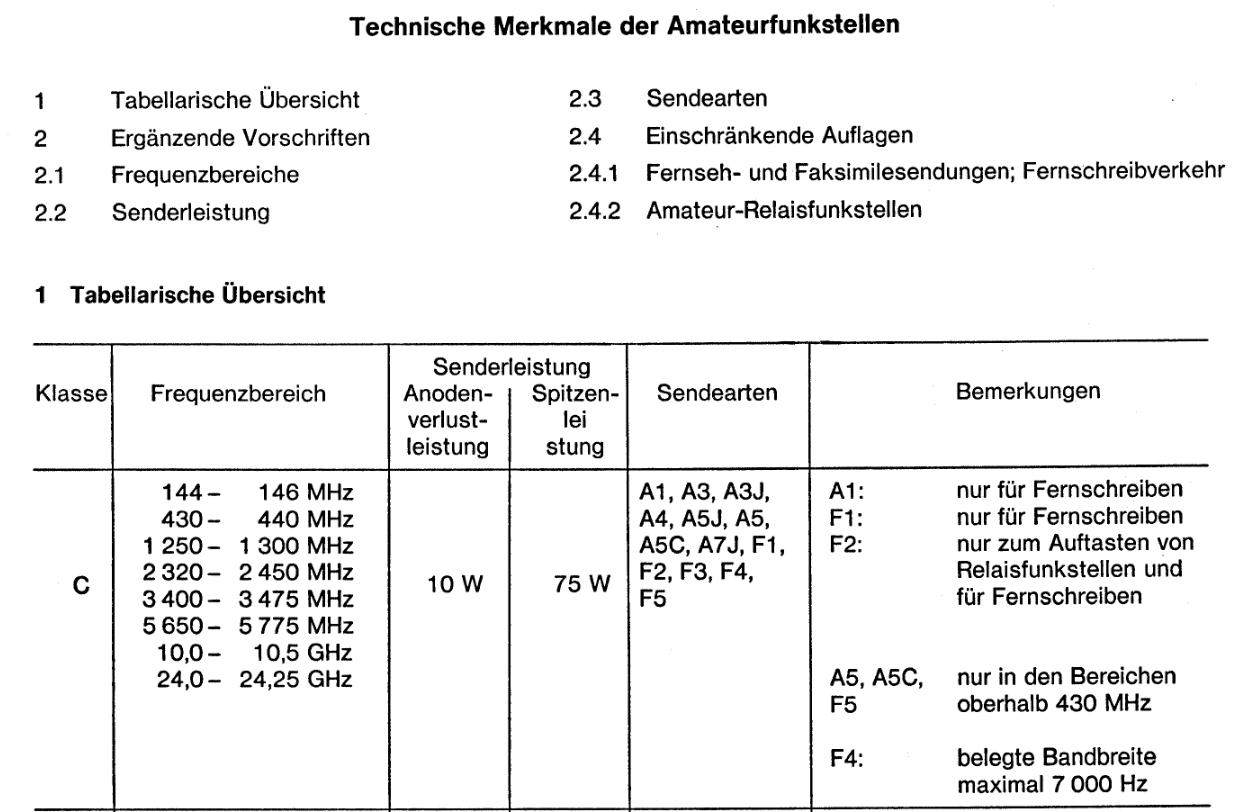

von Beobachter (Gast)
Nein, 75 W PEP!
von Carsten S. (dg3ycs)
Phasenschieber S. schrieb:
> Beobachter schrieb:
>> Die damalige Klasse C
>> war auf Frequenzen oberhalb 144 MHz beschränkt und auf eine
>> Senderausgangsleistung von max. 75 W PEP.
> Die damalige Klasse C war auf eine Anodenverlustleistung, bezw.
> Kollektorverlustleistung der Endstufe von 10W begrenzt.
Beobachter schrieb:
> Nein, 75 W PEP!
Beides zu "seiner Zeit" richtig:
DV-AFuG 1967 in der ursprünglichen Fassung:
Geregelt war die maximale Anoden- bzw. Kollektorverlustleistung in der
Endstufe. Nicht die Senderausgangsleistung selbst. (Wer "effizientere"
Endstufen bauen konnte hatte also mehr legale Leistung)
Klasse A: nicht mehr als 50 Watt
Klasse B: nicht mehr als 150 Watt
Klasse C: nicht mehr als 10 Watt
DV AFug 1967 in der ab 01.06.1985 geltenden Fassung:
Geregelt war die Senderspitzenleistung (PEP)
Klasse A: nicht mehr als 150 Watt
Klasse B: nicht mehr als 750 Watt
Klasse C: nicht mehr als 75 Watt
Genau wie heute war auf bestimmten Frequenzen aber nur eine deutlich
geringere Sendeleistung zulässig.
Die dazwischen liegenden Fassungen der DV AFuG habe ich nicht. Die
Änderung Mitte 85 war ja die dritte Anpassung. Wann die Umstellung also
tatsächlich war - keine Ahnung. (1980 war auf jeden Fall wohl noch eine
größere Änderung)
Carsten

SO, ich habe gerade noch einmal nachgesehen und es ist in der Tat so
gewesen:
Für Klasse C ist A1A und F1A nicht in den Betriebsarten ausgewiesen.
Für das 2m Band (144-146MHz) steht in den Bemerkungen der offiziellen
Zuweisungstabelle in der DV-AFUG der Hinweis: 144.000 - 144.150 soll für
A1A Betrieb der Klassen B & A freigehalten werden.
Zugewiesen war aber auch für ab 144.000!
Die Betriebsarten A1B und F1B für Maschinentelegrafie waren aber auch
für klasse C aufgeführt. (Deshalb hatte ich noch im Kopf das A1x ja
erlaubt war) Gemeint ist in erster Linie RTTY etc., aber auch
maschinelles CW kann man darunter laufen lassen...
Also alles nicht so ganz eindeutig.
Daher muss man sagen das zu Zeiten der Klasse C der A1A Betrieb durch C
Lizenzler gegen die Regeln verstossen hat. Wenn auch in einer ganz
anderen WEise als z.B. senden auf unerlaubten Frequenzen etc.
Es würde mich auch wundern wenn dafür jemal einer von den Behörden auch
nur "mündlich ermahnt", geschweigen den schlimmeres, worden wäre.
Woher diese Regelung kam? Ich nehme an das man damals bei Einführung der
Klasse C, als die Prüfung bis auf die CW Prüfung identisch mit der
großen war, A1A/F1A einfach nicht mit aufgenommen hat weil man davon
ausgegangen ist das wer das kann sowieso die Prüfung macht.
Das hat man dann einfach so belassen und sich nicht mehr weiter drum
gekümmert, auch als noch andere Dinge vereinfacht wurden.
> Die bauartbedingte Anodenverlustleistung war maßgebend!
Ja, die Bauartbedingte Anodenverlustleistung...
ES steht in der Anlage1 DV-AFUG-1967 (Technische Bestimmungen) Punkt 5
das die Datenblattangaben der Hersteller Maßgeblich sind.
Nur das dort eben viele Verlustleistungen für viele verschiedene
Betriebsbedingungen stehen. Es gibt ja nicht einmal EINE universelle
maximale Verlustleistung (Überschreitung = Röhrentod) für die meisten
Röhren sondern mehrere... Je nach Betriebsbedingungen!
Und welche von den vielen Verlustleistungen bei welches Spannung in
welcher Betriebsart die in dem Datenblättern, z.B. der QQE06/40
angegeben sind ist das dann deiner Meinung nach die immer und unter
allen Bedingungen gilt und die nicht unter den damals schon üblichen
Begriff der maximalen Verlustleistung fällt?
Mal ganz davon abgesehen das unter diesem Argument von dir auch ein sehr
großer Teil der Klasse B Afus illegal unterwegs gewesen wären.
Die durften max. 150W Pa
Eine Heathkit SB200, jetzt nun wirklich nichts ungewöhnliches zu der
ZEit und sogar in Lehrbüchern zum Amateurfunk vorgestellt hat eine
Endstufe aus 2x 572B! EINE 572B hat unter besten Betriebsbedingungen
eine max Pa von 160W - HHHMMM Der Heathkit HW 100 (habe selbst einen...)
Hätte schon die Klasse A (gerade) gesprengt...
Von der Weiterverwendung/Umbau alter komerzieller und Militärgeräte was
ja damals einen großen Teil der Technik ausmachte ganz zu schweigen.
Und der C-Lizenzler der seine Endstufenbauteile mit flüssigem Stickstoff
kühlt darf 1KW in die Luft blasen weil die Bauteile laut Datenblatt
unter normalen Bedingungen ja nur 10W aushalten?
Ja, die Anodenverlustleistungen sind technisch bedingt.
Und dazu macht der HErsteller angaben die dann auch gelten.
Aber er macht die Angaben für verschiedenste Betriebsbedingungen, im
einfachsten Fall anhand eines Diagramms, und aus dieser Kurve kann man
dann entnehmen das Bei Anodenspannung Va und Gitterspannung Vg die
Anodenverlustleistung Pa gehört.
Auch die ganzen Schaltungstricks und Betriebsarten wo man durch bewusst
extremst geringes Aussteuern versucht ein Super-Sauberes und
hochlineares Signal zu erhalten wären damit ja völlig unsinnig.
ATV und andere Betriebsarten die nur eine geringe Aussteuerung erlaubten
gab es damals dazu auch schon...
Carsten

Dann bleiben wir bei der Lizenzklasse C:
Ein Typisches Funkgerät von der Stange dieser Zeit war der Icom IC211E
Sendeleistung 10Watt PEP. (Steht übrigends auch hier ;-))
WEnn man DEINE Auslegung zu grunde legt, dann würde dies dedeuten das es
einem C Lizenzler keinesfalls erlaubt war dieses Gerät (Wie eigentlich
jedes kommerzielle Stations- und Mobilgerät dieser Zeit-) zu verwenden.
Die maximale Kollektroverlustleistung des Endstufentransistors  2SC2094
sind ja schließlich 30 Watt. Je nach Auslegung des Begriffes "Endstufe"
kommt dann möglicherweise noch auf der Baugruppe "Endstufe" sitzende
Vorstufentransistor 2SC1947 mit 10 Watt maximaler
Kollektroverlustleistung dazu.
Da ist selbst für Klasse A kaum noch reserve...

Wieso antwortest du eigentlich nie auf konkrete Technische Rückfragen?
Ich hatte doch gefragt welche der Angaben aus dem Datenblatt zur
QQE06/40 denn die Angabe ist die definiert ob diese Röhre, egal unter
welchen Betriebsbedingungen, für eine Lizenzklasse zugelassen war oder
nicht?
Denn nach deiner Logik muss es ja diese "Alles oder Nichts" angabe
geben.
Darfst mir stattdessen aber auch gerne den Wert für die 4CX250 oder 2C39
nennen. Aber nicht wundern wenn der einzige wirklich feste Wert dann
bedeuten würde das man eigentlich nichts oder fast nichts hätte machen
dürfen was damals damit so üblich war und veröffentlicht wurde.
(Eine 2C39 in der Endstufe wäre bei Annahme das Pa-max gemeint ist für
B-Lizenzler noch OK gewesen. Für A aber nicht und schon gar nicht für C.
Eine einzelne 4CX250 oder mehr als 2C39 hätten aber schon jedes Limit
aller Klassen gesprengt - Passt irgendwie nicht, oder?)

Da es in diesem Thread ja explizit um die C Lizenz geht, wo selbst die
allerletzte Lizenzerteilung bald 25 Jahre zurückliegt, sind Geschichten
von Damals ja quasi Pflicht ;-)
Allerdings hast du leider nicht geschrieben, oder je nach Interpretaion
auch mehrdeutig, wie deiner Meinung nach die Leistungsbegrenzung zu
verstehen war...
Rechnerische Anodenverlustleistung (nach Datenblattangaben) unter den
tatsächlichen Betriebsbedingungen (Anodenspannung, Ansteuerung) oder als
Wert für die maximale Anodenverlustleistung die die Röhre bei
Vollaussteuerung und Maximaler Anodenspannung bringen konnte...
Denn einerseits schreibst du von "Grundsätzlich nicht erlaubten Röhren"
(nicht von "nicht Sinnvollen" Röhren weil kaum aussteuerbar),
andererseits reisßen deine "typischen" Beispiele aber schon die
Definition über Pa-max
> Jetzt singe ich mal ein Ode auf die gute alte QQE03/12 Doppeltetrode,
> wie geschaffen für die damalige Lizenzklasse C.
> Damals war die QQE03/12 bzw. 6360, die de Facto Standard PA-Röhre für
> die C-Lizenz. Von Philips entwickelt und mit ihrer 10W
> Anodenverlustleistungs schaffte sie typisch 12-15W Oberstrichleistung
> (FM/CW) oder 4W Trägerleistung in AM.
Denn diese Röhre hatte nach HErsteller für den Einsatz im
intermittierenden  komerziellen und Amateurfunkbetrieb (ICAS) 2x7Watt.
Also 14Watt!
Die 10Watt galten für den durchgehenden kommerziellen Betrieb (CCS)
https://frank.pocnet.net/sheets/128/6/6360.pdf
Damit wäre diese Röhre bei Definition über Pa-max gerade nicht mehr für
die C-Lizenzler zugelassen wesen! Und der 2N3065 schon doppelt nicht mit
23Watt maximaler Kollektorverlustleistung...
Oder war es vielleicht möglicherweise schlicht so, das unterschiedliche
Personen in den Verordnungstext unterschiedliche Bedingungen reingelesen
haben und diese Auffassung dann Ihrerseits in Lehrgängen wieder an
andere weitergegeben haben - So das teilweise von OV zu OV etwas anderes
geglaubt und nicht mehr hinterfragt wurde...
Wie geschrieben, mir wurde damals bei gesprächen mit "älteren" über die
gute alte Zeit berichtet das die tatsächlichen Betriebsbedingungen
galten... Und da, wie ja zu sehen, bei der "scharfen" auslegung
praktisch fast jedes Transistorisierte Stations- und Mobilgerät der 70er
Jahre, auch bei nur 10W  und weniger Ausgangsleistung, für C-Lizenzler
nicht erlaubt gewesen wären, zudem viele der typischen Selbstbauten
ebenfalls nicht (QQE3/12 ->14 Watt), bei den A & B Lizenzlern dasselbe,
vieles typische dieser ZEit wäre über deren Grenze gewesen (vgl.von mir
genannte Geräte  HW100 und SB200) erscheint mir die Aussage mit "jeweils
aktuellen Betriebsbedingungen" definitiv sinnvoller. Auch passt das
besser zu den Werten die nach Umstellung auf Definition über PEP dann in
der Verordnung standen!
Carsten

von Phasenschieber S. (Gast)
Ich habe jetzt echt keine Lust mehr auf diesen ganzen Sermon zu
antworten.
Die Sache ist doch geklärt: Das Datenblatt gilt.
Um das einzusehen hat der Carsten mal wieder lange gebraucht.
Aber Datenblätter zu lesen, gelingt ihm auch nicht:
Im Bild die Maximum Ratings und da gilt für Qa eben diese 2X5W CCS.
Damit bin ich jetzt raus aus diesem Thread.
