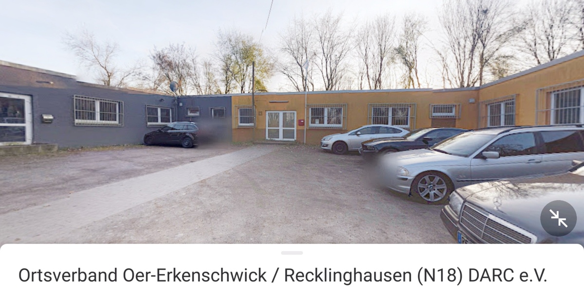

Cyblord -. schrieb: > Sieht aus wie ein Knast. Aber nur von vorne. Hinten im Garten herrschen paradiesische Zustände.

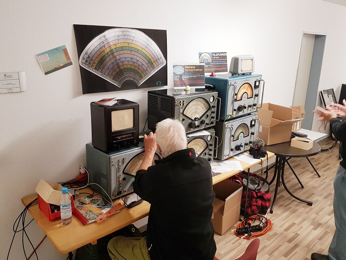

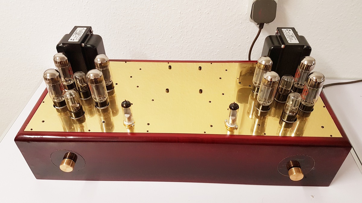

Gestern war Röhrenbudenstammtisch in Oer-Erkenschwick in der Lindenstraße 4. Das war ein voller Erfolg auf der ganzen Linie. Die Leute kamen teilweise sogar mit restaurierten 6km/h Traktoren angereist. In den OV-Räumen wurden Nixieuhren, Regenbogenempfänger und selbstgebaute Röhrenverstärker ausgestellt. Die Unterseite des Nixieboards ist mit SMD-Bauteilen bestückt und enthält sogar einen DCF77-Empfänger mit Ferritantenne.

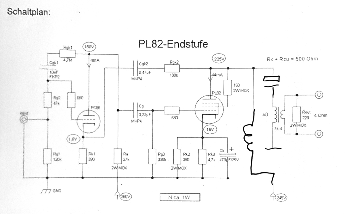

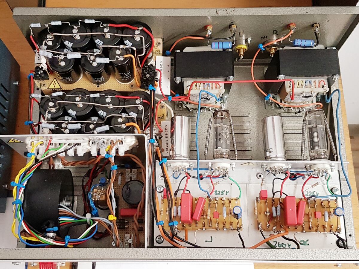

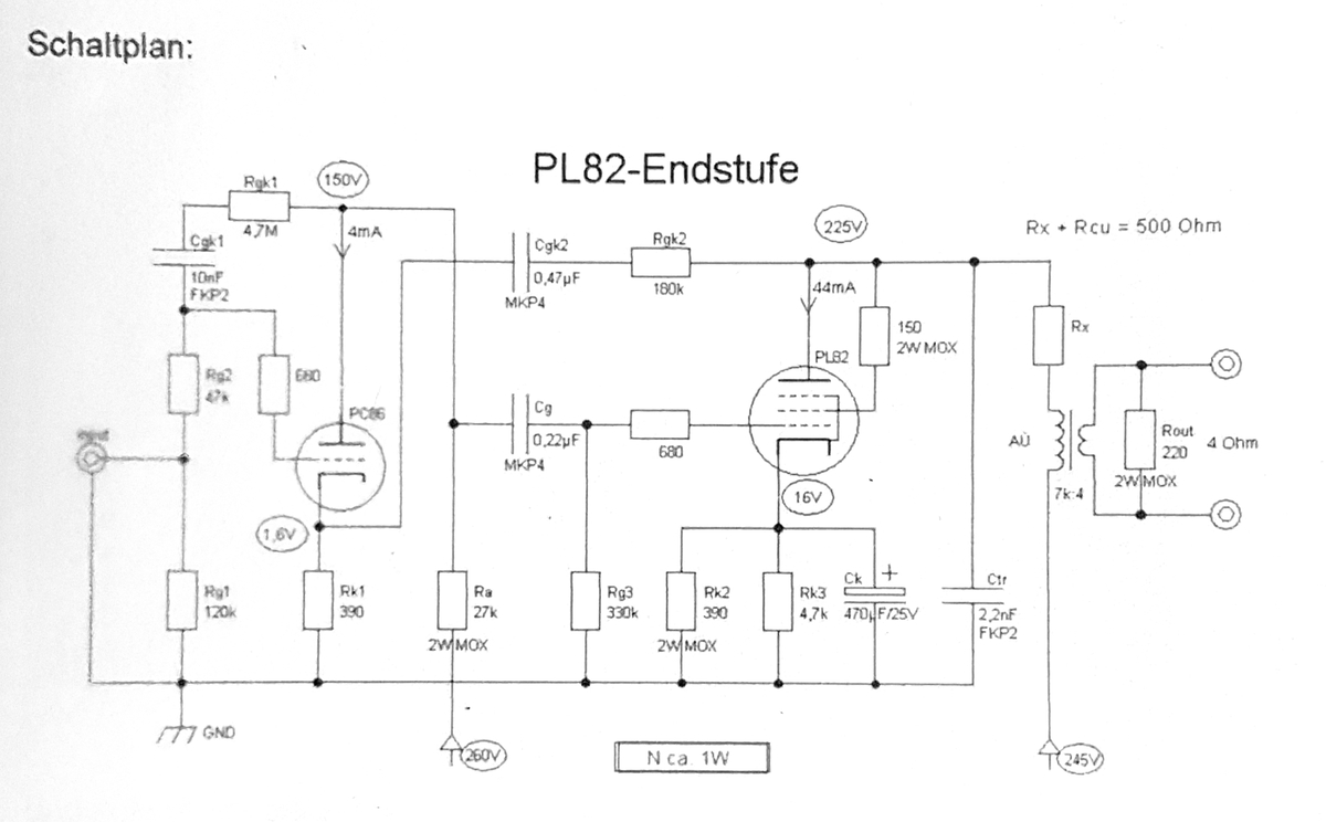

Detailverliebt aufgebaute Eintaktröhrenstereoendstufe mit PL82 und aufwendigem Netzteil mit Siebkette. Die einzige Verbesserung die man hier noch machen kann, falls noch eine Wicklung am Ausgangsübertrager frei ist, ist die Einleitung eines kleinen gegenläufigen Gleichstroms, um die Vormagnetisierung des Kerns zu kompensieren. Dadurch kommt der Kern nicht so schnell in die Sättigung und lässt sich somit höher aussteuern.
Röhrenverstärker im Nussbaum Style mit vergoldeter Grundplatte.

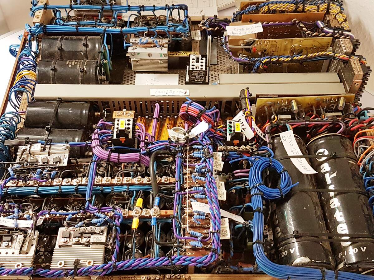

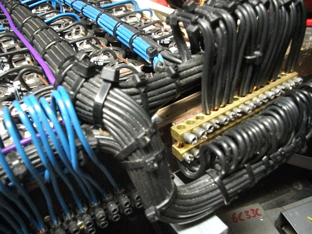

Hier noch ein Netzteileinschub (ohne Trafos) von insgesamt vier Einschüben von einem 500 Watt NF Triodenverstärker, die übereinander angeordnet werden sollen. Die Trafos sind auf einem extra Lochblecheinschub auf der untersten Schiene montiert. Die dritte Schiene enthält den Verstärker und auf der obersten Schiene, quasi dem Gehäusedeckel, erblicken die Trioden die Welt. Wenn der Röhrenverstärker fertig ist, hat er ein Volumen von etwa einem Kubikmeter und wiegt ca. 500kg.

Michael M. schrieb: > Hier noch ein Netzteileinschub (ohne Trafos) von insgesamt vier > Einschüben von einem 500 Watt NF Triodenverstärker, die übereinander > angeordnet werden sollen. Die Trafos sind auf einem extra > Lochblecheinschub auf der untersten Schiene montiert. Die dritte Schiene > enthält den Verstärker und auf der obersten Schiene, quasi dem > Gehäusedeckel, erblicken die Trioden die Welt. > > Wenn der Röhrenverstärker fertig ist, hat er ein Volumen von etwa einem > Kubikmeter und wiegt ca. 500kg. schaut recht nach wirwar aus am Photo
Tobias B. schrieb: > Schaut recht nach Wirwar aus auf dem Photo. Ja, das ist aber nur vorübergehend. Eine sternförmige Masseverbindung wäre hier zwar besser gewesen, aber immerhin sind für die Masse massive Kupferschienen (8x3mm) eingesetzt worden. Damit die Masseschrauben nicht alle Nase lang nachgezogen werden müssen, kann man nachträglich vielleicht noch Fächerscheiben unterlegen. Wenn der brachiale Verstärker am Ende nicht brummt, dann ist das schon die halbe Miete. Hier ist die Akustik mehr Wert, als die Optik.
Michael M. schrieb: > Tobias B. schrieb: >> Schaut recht nach Wirwar aus auf dem Photo. > > Ja, das ist aber nur vorübergehend. Eine sternförmige Masseverbindung > wäre hier zwar besser gewesen, aber immerhin sind für die Masse massive > Kupferschienen (8x3mm) eingesetzt worden. Damit die Masseschrauben nicht > alle Nase lang nachgezogen werden müssen, kann man nachträglich > vielleicht noch Fächerscheiben unterlegen. > > Wenn der brachiale Verstärker am Ende nicht brummt, dann ist das schon > die halbe Miete. Hier ist die Akustik mehr Wert, als die Optik. Naja Sternförmig ist die Masse schon, nur nicht Strahlenförmig verlegt in dieser Grösenordnung, hatt man auch mechanisch riesen Kompromisse, nicht nur Elektrisch ich hatte alle einzelnem Elkos , schon, mit einzelnen Drähten auf eine Sammelschiene gesetzt, nur hatte ich an der Klemme , eine Rundbigung , die mir mit Sicherheit Dreck einfängt.. dann hab ich sie gegen die 36mm2, 6x6 +10x3mmmm Schienen getaucht , ohne , radiusbiegung der Drähte,,, nun liegt jeder Gleichrichter und Elko, am kürzesten Weg zueinander..und dan Zur Zentralschine . Die endstufen bekommen ja auch noch so eine CU schine verpasst, lotternde Verlegung, ist bei der Grösse , und Blanker Brummarlarm aber genau aus diesem Grund habe ich das Teil , mitgenommen , um Meinungen zu hören mit den Fächerscheiben sehe ich zwiespältig an, da , zum einen ist es Nickel auf Eisen auf Kupfer , zum Anderen sind immer Luftspällte zur Kupferschiene und Fächerscheiben vorhanden , auch Kreisförmig, wenn die Schrauben nicht brachial angezogen sind.. eher einige Kupfer Sprengringe wäre ne überlegung, Die spezialmuttern, waren sehr schwer zu bekommen, ich wollte welche in kupfer , aber keine chance ,nichtmal mit quote von 10 000pcs die Messing Schrauben sind gekonntert , aber trotzdem, ne option Kupferfederinge zu verwenden
Michael M. schrieb: > Detailverliebt aufgebaute Eintaktröhrenstereoendstufe mit PL82 und > aufwendigem Netzteil mit Siebkette. Sieht ja extrem überdimensioniert aus. In alten Röhrenradios waren 16µF .. 50µF üblich. Michael M. schrieb: > Die einzige Verbesserung die man hier noch machen kann, falls noch eine > Wicklung am Ausgangsübertrager frei ist, ist die Einleitung eines > kleinen gegenläufigen Gleichstroms, um die Vormagnetisierung des Kerns > zu kompensieren. Dadurch kommt der Kern nicht so schnell in die > Sättigung und lässt sich somit höher aussteuern. Nö. Ausgangstrafos werden mit Luftspalt gewickelt, d.h. der Ruhestrom wird mit einberechnet. Er begrenzt also nicht den Aussteuerbereich. Stark begrenzend ist jedoch die PL82 in Triodenschaltung. Bei besonders günstigen Radios wurde über eine Teilwicklung die 100Hz Brummspannung kompensiert, um die Siebdrossel einzusparen. Eine Kompensation ist allerdings nie so perfekt, wie eine gute Siebdrossel. Eine Siebdrossel ist vermutlich sogar günstiger, als Deine Elkosammlung: https://www.mouser.de/ProductDetail/Triad-Magnetics/C-3X?qs=sGAEpiMZZMv126LJFLh8y%2FbhSeFmneKHZHHGKIUID1Y%3D
Peter D. schrieb: > Ausgangstrafos werden mit Luftspalt gewickelt, d.h. der Ruhestrom wird > mit einberechnet. Er begrenzt also nicht den Aussteuerbereich. Eine zweite Möglichkeit wäre eine Gegentaktendstufe, dann hebt sich die Vormagnetisierung durch den gegenläufigen Ruhestrom sowieso auf. Bei der dritten Möglichkeit wird die Anodenspannung über eine Drossel zugeführt und nur die NF Wechselspannung über einen Trennkondensator an den AÜ weitergegeben (Bild).
Tobias B. schrieb: > zum Anderen sind immer Luftspällte zur Kupferschiene und Fächerscheiben > vorhanden Tobias B. schrieb: > aber trotzdem, ne option Kupferfederinge zu verwenden Es gibt doch diese Teller-Federringe, die liegen nach dem Anziehen, ohne Luftspalt induktivitätsarm plan auf. Ich wage aber zu bezweifeln, dass die aus Kupfer sind, weil Kupfer nur eine geringe Federwirkung hat. Wenn überhaupt sind die nur durch Galvanisieren verkupfert.
Michael M. schrieb: > Tobias B. schrieb: >> zum Anderen sind immer Luftspällte zur Kupferschiene und Fächerscheiben >> vorhanden > > Tobias B. schrieb: >> aber trotzdem, ne option Kupferfederinge zu verwenden > > Es gibt doch diese Teller-Federringe, die liegen nach dem Anziehen, ohne > Luftspalt induktivitätsarm plan auf. Ich wage aber zu bezweifeln, dass > die aus Kupfer sind, weil Kupfer nur eine geringe Federwirkung hat. > > Wenn überhaupt sind die nur durch Galvanisieren verkupfert. Die hatten wir inder Arbeitaber aus anderem Matterial, als Kontacktscheibe , und für die Erdung, wie gesagt aus kupfer oder Messing hab ich die noch nie gesehen Das Problem, ist die Spannungsreihe von Kupfer , Stahl und Nickel, die an der Klemmstelle , die Spannung hochtreibt , und damit sich unterschiedliche Massepotentiale , ergeben , recht tricki und kontraproduktiv sind , aber einseitig müsste es gehen....

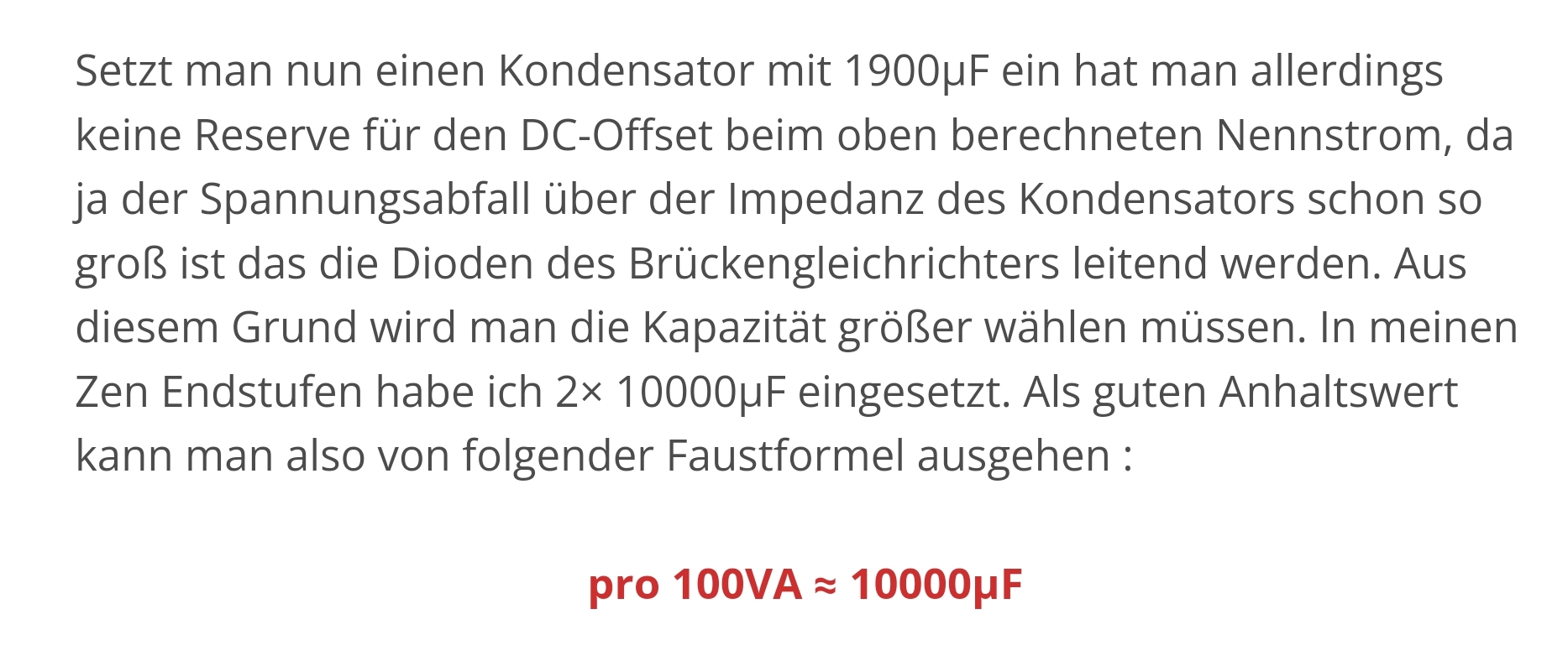

Michael M. schrieb: > Hier noch ein Netzteileinschub Woher kommt eigentlich der Aberglaube, daß man heutzutage kiloweise dicke Elkos braucht? Zu Röhrenzeiten ging alles bequem mit µF im 2-stelligen Bereich. Wer keine Siebdrosseln mag, kann doch einfach mit Z-Dioden und MOSFETs elektronisch glätten.
Michael M. schrieb: > https://www.mikrocontroller.net/attachment/571517/DSCF2701_1_.JPG > > Bring doch deinen 500 Watt Verstärker nächstes Jahr einfach mal mit zur > Veranstaltung in die Lindenstraße. Falls er sich nicht mit einem > Lieferwagen transportieren lässt, dann genügen auch Fotos auf dem > Laptop. Die Hörprobe entfällt dann natürlich. > > So einen 500kg Klotz trägt man nicht einfach so aus seinem Wohnzimmer > raus und dann durchs Treppenhaus. Das gibt nur Macken an der Wand und am > Treppengeländer. Und obendrein, während der Kehrwoche, noch Schellte vom > Hausmeister. Der AMP steht in der Garage , ich werde den nie benutzen... > > Um welche Röhren handelt es sich eigentlich bei deinem Verstärker? Nächstes Jahr? du meinst eher 2030, allein die Testphase wird 2 Jahre Dauern, außer es hilft Jemand mit.. mim 7,5 Tonner komm ich vorerst nicht hin in den Pot Es sind verschiedene Röhren , genaueres Weis ich noch nicht, Erstmal muss das Netzteil laufen, welches recht tricki ist zzt , Brummmt Mein Rinkerntrafo 250V ,1500VA er läuft astrein Tagelang, und plötzlich brummt er , obwohl er wenig oder gar nicht belastet ist , was kann das sein? er ligt auf ner Gummi Matte und ist mit ner Plastig Gewindestange angeschraubt.. hatt wer ne lösung?
Peter D. schrieb: > Michael M. schrieb: >> Hier noch ein Netzteileinschub > > Woher kommt eigentlich der Aberglaube, daß man heutzutage kiloweise > dicke Elkos braucht? > Zu Röhrenzeiten ging alles bequem mit µF im 2-stelligen Bereich. > Wer keine Siebdrosseln mag, kann doch einfach mit Z-Dioden und MOSFETs > elektronisch glätten. vieleicht will Wer das die Spannung tot ist wie ne Batterie , und das zuvor Niemand das Netzteil in alten Radios simuliert hat, wie ich.. deine Frage ist Überflüssig ... die wahrscheinliche Antwortvon Dir ; weil man es so macht, ist überflüssig , und deine weitere Antwort :, das es Bequemer ist, nur 47uF zu wählen , anstadt 3000uF , ist hinfällig . zudem, das es trotzdem noch , bei 47uF sammt L ,zu hoch brummt ,fällt dir nicht auf, oder? und Weil eine Regelung eine Gegenkopplung darstellt.oder? .und das ist fasst Niemanden bewusst. und bei 3A Anodenstrom , ist es nicht mit 50mA von nem phillips Philletta vergleichbar und deine vermuthtliche Gegenfrage: wer hatt schon 3 A Anodenstrom? kannst du gleich in die TONNE treten nun weißt du es ich kann dich trösten, mein Anodenstrom wird etwas mehr als 3A, den der Trafo liefert muß Weniger , ist noch lange nicht genug
Cyblord -. schrieb: > Tobias B. schrieb: >> ein Bayer der verdammt gut Deutsch spricht > > Na dann gibts ja noch Hoffnung was das Schreiben betrifft. für dich leider nicht, da du nur zum stänkern da bist , und wie nennst du das immer? trollen..oder wie wäre es mal damit , einen fachlichen beitrag zu geben , bisher kamm 0 , von dir
Peter D. schrieb: > Michael M. schrieb: >> Hier noch ein Netzteileinschub > > Woher kommt eigentlich der Aberglaube, daß man heutzutage kiloweise > dicke Elkos braucht? > Zu Röhrenzeiten ging alles bequem mit µF im 2-stelligen Bereich. > Wer keine Siebdrosseln mag, kann doch einfach mit Z-Dioden und MOSFETs > elektronisch glätten. Und wer meint, das es Besser ist weil, mann es schon immer so gemacht hatt? ist auf dem Holzweg. viele blockieren ihre Ideen selbst, mit dieser Denkweise, zu groß, braucht kein Mensch, welchen Sinn hatt das? , machs doch so, willst du ein Kernkraftwerk bauen... und und und .. nach dieser theorie, kleiner schneller , billiger , besser. effizienter..wird es nicht besser... warum, soll das den besser sein.? da kann ich gleich in Asien einkaufen..fertig bestückt...

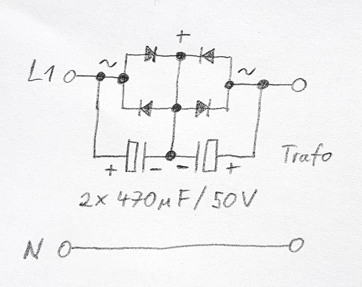

Tobias B. schrieb: > zzt , Brummmt Mein Rinkerntrafo 250V ,1500VA > er läuft astrein Tagelang, und plötzlich brummt er , > obwohl er wenig oder gar nicht belastet ist , was kann das sein? Dann schau mal in diesen Thread rein, da gibt es zwei Ralfs. Der eine Ralf hat das Brummen an seinem Ringkerntrafo durch ein DC-Filter mit einem leistungsstarken Gleichrichter wegbekommen, der andere Ralf nicht: Beitrag "Ringkerntrafos brummen."
Michael M. schrieb: > Tobias B. schrieb: >> zzt , Brummmt Mein Rinkerntrafo 250V ,1500VA >> er läuft astrein Tagelang, und plötzlich brummt er , >> obwohl er wenig oder gar nicht belastet ist , was kann das sein? > > Dann schau mal in diesen Thread rein, da gibt es zwei Ralfs. Der eine > Ralf hat das Brummen an seinem Ringkerntrafo durch ein DC-Filter mit > einem leistungsstarken Gleichrichter wegbekommen, der andere Ralf nicht: > > Beitrag "Ringkerntrafos brummen." ah, genau , ich kenn die Schaltung von Menno van der veen, die hätte ichanfangs eigeplannt, nur die simulation zeigte mir das es wenig effektiv, bzw nicht recht gut für den trafo ist, ich werde es nochmals simulieren, und ausprobieren Danke dir m , tobiu
Michael M. schrieb: > Tobias B. schrieb: >> zzt , Brummmt Mein Rinkerntrafo 250V ,1500VA >> er läuft astrein Tagelang, und plötzlich brummt er , >> obwohl er wenig oder gar nicht belastet ist , was kann das sein? > > Dann schau mal in diesen Thread rein, da gibt es zwei Ralfs. Der eine > Ralf hat das Brummen an seinem Ringkerntrafo durch ein DC-Filter mit > einem leistungsstarken Gleichrichter wegbekommen, der andere Ralf nicht: > > Beitrag "Ringkerntrafos brummen." ah, genau , ich kenn die Schaltung von Menno van der veen, die hätte ichanfangs eigeplannt, nur die simulation zeigte mir das es wenig effektiv, bzw nicht recht gut für den trafo ist, ich werde es nochmals simulieren, und ausprobieren wobei , mir das berechnen des Cs bedenken gibt , ich fahre teilweise mit 100mA und teilweise mit 6A Danke dir m , tobiu
Tobias B. schrieb: > Ich fahre teilweise mit 100mA und teilweise mit 6A. Ja, für 6A müssten die Elkos tatsächlich mindestens 100mF groß sein! Aber selbst wenn du die Elkos komplett weglässt, dann steigen nur die Übernahmeverzerrungen im Nulldurchgang. Da es sich hier nur um ein Netzteil handelt, ist das im Prinzip egal. Um die scharfen Übernahmeverzerrungen abzumildern genügen evtl. auch 10mF (10.000uF). Die Spannungsfestigkeit muss ja nicht hoch sein.
Michael M. schrieb: > Tobias B. schrieb: >> Ich fahre teilweise mit 100mA und teilweise mit 6A. > > Ja, für 6A müssten die Elkos tatsächlich mindestens 100mF groß sein! > Aber selbst wenn du die Elkos komplett weglässt, dann steigen nur die > Übernahmeverzerrungen im Nulldurchgang. Da es sich hier nur um ein > Netzteil handelt, ist das im Prinzip egal. > > Um die scharfen Übernahmeverzerrungen abzumildern genügen evtl. auch > 10mF (10.000uF). Die Spannungsfestigkeit muss ja nicht hoch sein. smilie, siehst du, nun kann ich meine Aufbau den du Fotographiert hast, wieder zerlegen.. um die elkos unter zu bringen..so geht es mir seid 2 jahren . das wird dan 2032 , bis ich in den pot , mit mehr als einem Blech komme Aber trotzdem Danke , der hinweis war gold wert, ich wollte ihn schon vergiesen, bzw mit gfk bearbeiten.....
Tobias B. schrieb: > Michael M. schrieb: >> Tobias B. schrieb: >>> Ich fahre teilweise mit 100mA und teilweise mit 6A. >> >> Ja, für 6A müssten die Elkos tatsächlich mindestens 100mF groß sein! >> Aber selbst wenn du die Elkos komplett weglässt, dann steigen nur die >> Übernahmeverzerrungen im Nulldurchgang. Da es sich hier nur um ein >> Netzteil handelt, ist das im Prinzip egal. >> >> Um die scharfen Übernahmeverzerrungen abzumildern genügen evtl. auch >> 10mF (10.000uF). Die Spannungsfestigkeit muss ja nicht hoch sein. > > smilie, siehst du, nun kann ich meine Aufbau den du Fotographiert hast, > wieder zerlegen.. > um die elkos unter zu bringen..so geht es mir seid 2 jahren > > . das wird dan 2032 , bis ich in den pot , mit mehr als einem Blech > komme > > Aber trotzdem Danke , der hinweis war gold wert, ich wollte ihn schon > vergiesen, bzw mit gfk bearbeiten..... habs grad simuliert mit 100 000u oder 10 000uf frist er mir 40v ausgangspannung weg , mit 15uf nur 10v zudem gibt es spkes bis zu 7KV
Tobias B. schrieb: > Zudem gibt es Spikes bis zu 7KV. Wo sollen die denn herkemme? Die Spikes entstehen doch nur bei Netztrennung, also beim Ausschalten. Im laufenden Betrieb folgen sämtliche Induktionsspannungen der niederohmigen Netzspannung (Generatorimpedanz). Die Dioden im DC-Filter sind schließlich antiparallel geschaltet und leiten somit immer in beide Richtungen. Aber du hast schon Recht. Probier erst einmoi bei 100mA Leerlaufstrom in einem Versuchsaufbau, ob dieses DC-Filter das Brummen überhaupt tatsächlich eliminieren kann, bevor du es fest installierst.
Michael M. schrieb: > Wo sollen die denn herkemme? Die Spikes entstehen doch nur bei > Netztrennung, also beim Ausschalten. Im laufenden Betrieb folgen > sämtliche Induktionsspannungen der niederohmigen Netzspannung > (Generatorimpedanz). Die Dioden im DC-Filter sind schließlich > antiparallel geschaltet und leiten somit immer in beide Richtungen. das sagt mir spice , mit kleinen kapazitäten und 5A belastung und 10v Spannungsabfall. mit 10 000 uf sind es nur wenige niedigere spies , mit ca 40v spannungsabfall die spikes sind primärseitig gemessen, mein trafo, brummt vieleicht nur alle 8 wochen beim dauerbetrieb / niedrig belastet
Michael M. schrieb: > Tobias B. schrieb: >> Zudem gibt es Spikes bis zu 7KV. > > Wo sollen die denn herkemme? Die Spikes entstehen doch nur bei > Netztrennung, also beim Ausschalten. Im laufenden Betrieb folgen > sämtliche Induktionsspannungen der niederohmigen Netzspannung > (Generatorimpedanz). Die Dioden im DC-Filter sind schließlich > antiparallel geschaltet und leiten somit immer in beide Richtungen. > > Aber du hast schon Recht. Probier erst einmoi bei 100mA Leerlaufstrom in > einem Versuchsaufbau, ob dieses DC-Filter das Brummen überhaupt > tatsächlich eliminieren kann, bevor du es fest installierst. im Anhang die kurve toba
Tobias B. schrieb: > im Anhang die kurve Das sind mathematische Ausreißer bei der Simulation. Es scheint auch eine Verbindung zu fehlen, siehe Screenshot.
Dieter D. schrieb: > Tobias B. schrieb: >> im Anhang die kurve > > Das sind mathematische Ausreißer bei der Simulation. > > Es scheint auch eine Verbindung zu fehlen, siehe Screenshot. ne es ist der 1Meg Widerstand an Masse, bei der primär Wicklung, damit spice eine zuordnung npotential zur primärwicklung bekommt setzt man diese auf 1ohm , funktioniert es ohne spikes
