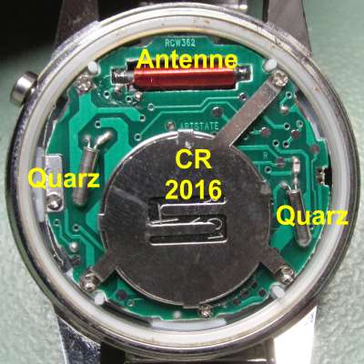

Hier gibt's ein Foto einer DCF77-Antenne in einer Armbanduhr: Beitrag "DCF77 (3_3) Elektronik aus einer Funk-Armbanduhr"

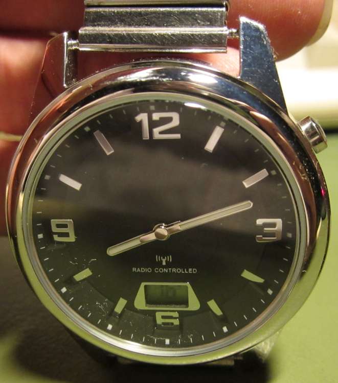

Bei ner Casio sitzt die links am Gehäuse, wo auch das Armband festgemacht ist. Das Gehäuse war übrigens nicht au Metall, wie immer angenommen, sondern an der Stelle aus "Silbernem Plastik". haben die aber ganz gut hinbekommen. Beim Batterietausch hat der Juwelier/Uhrmacher mir die Uhr aber derart beschädigt, das der GF mir den vollen Kaufpreis erstatetete. Est war die Uhr, nach dem Batteriewechsel nicht mehr wasserdicht, dann hat die Kollegin die Antenne abgerissen.

David P. schrieb: > hat jemand einen tipp für eine kleine Antenne? Wenn du an die Wellenlänge von 77,5 kHz denkst, dann ist 'klein' relativ. D.h. um eine Ferritantenne wirst du nicht herumkommen. Manfred schrieb: >> Hier gibt's ein Foto ... Wozu hat die Uhr zwei Quarze?
Mohandes H. schrieb: > Wenn du an die Wellenlänge von 77,5 kHz denkst, dann ist 'klein' > relativ. D.h. um eine Ferritantenne wirst du nicht herumkommen. In meiner Multiband-Casio ist die auch gerade 1cm oder so lang. Kann 60 und 77,5kHz und hat Empfang wo fast alle großen Uhren abstinken, keine Ahnung wie das geht. Und: das sieht ähnlich aus wie oben, die Antenne ist im Körper der Uhr, neben jeder Menge Edelstahl. Mohandes H. schrieb: > Wozu hat die Uhr zwei Quarze? Evtl. 32,768kHz für die Uhr und 77,5kHz für den Empfänger? Viele normale Uhren mit DCF haben 2 Quarze...

Axel R. schrieb: > Bei ner Casio sitzt die links am Gehäuse, wo auch das Armband > festgemacht ist. Das Gehäuse war übrigens nicht au Metall, wie immer > angenommen, sondern an der Stelle aus "Silbernem Plastik". Frühere DCF-Digitaluhren kamen als Vollplastikgehäuse und sind daran gestorben, dass die Halterungen fürs Armband ausgebrochen sind. Ich hatte eine analoge DCF von pearl, die hatte ein lackiertes Plastikgehäuse. Die habe ich mir leider beim Batteriewechsel zertölpelt :-( Mohandes H. schrieb: > Wozu hat die Uhr zwei Quarze? Die Uhr geht nur einmal in der Nacht auf Empfang und läuft ansonsten frei. Ich spekuliere also, dass der zweite Quarz für den Freilauf ist. Jens M. schrieb: > In meiner Multiband-Casio ist die auch gerade 1cm oder so lang. > Kann 60 und 77,5kHz und hat Empfang wo fast alle großen Uhren abstinken, > keine Ahnung wie das geht. > Und: das sieht ähnlich aus wie oben, die Antenne ist im Körper der Uhr, > neben jeder Menge Edelstahl. Meine habe ich 12/2015 für 29,99€ bei Aldi gekauft. Auch da wundert es mich, dass die Antenne im Edelstahlgehäuse sauber empfängt. Laut Beschreibung DCF77. Am Flughafen London habe ich den falschen Knopf gedrückt, anstatt eine Stunde zurück ging sie auf Empfang und hat sich gestellt. Man kann also spekulieren, dass auch die MSF (60 kHz) empfangen kann.
