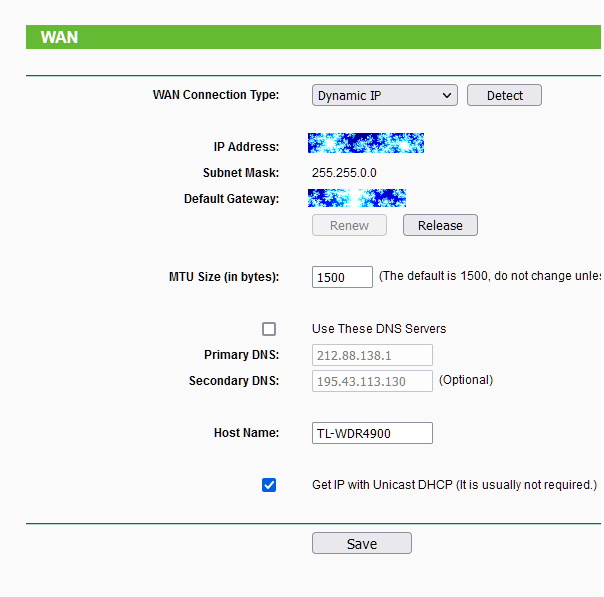

Dafür habe ich ja auch noch einen TP-Link-Router. Mir ist aber nicht
klar wie die Registratur dann funktionieren soll.

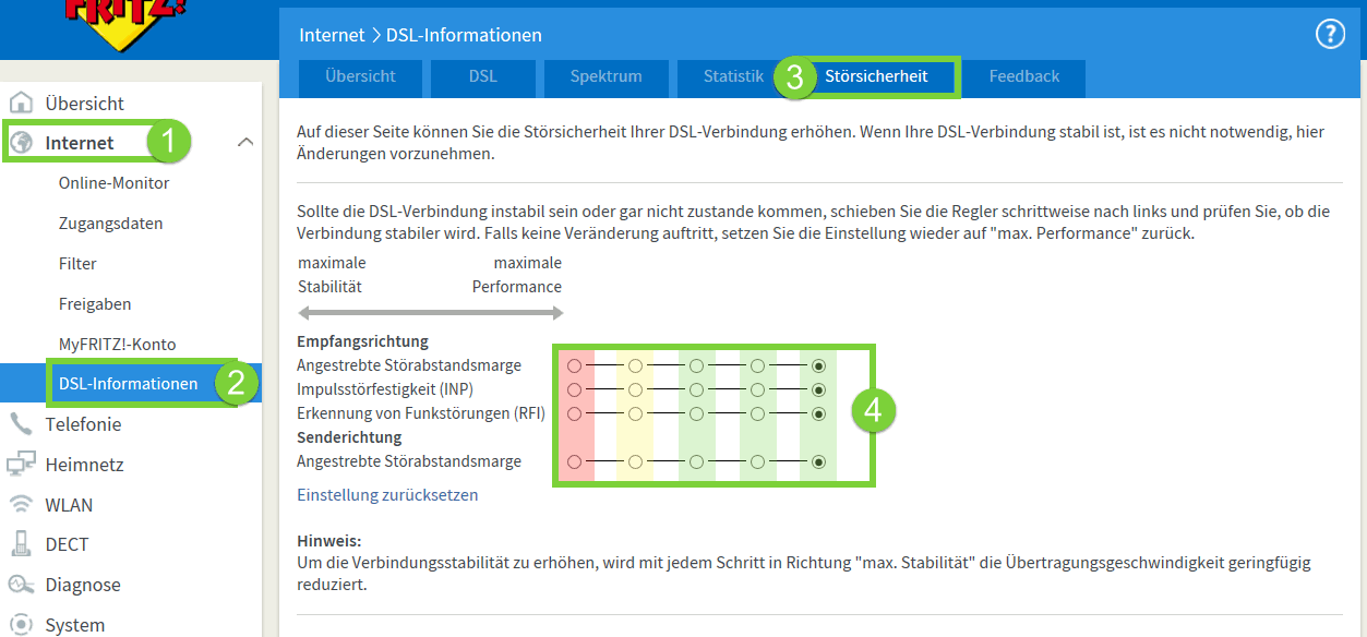

Zu den Aussetzern:
Bei der Fritzbox kannst du im DSL Menü die Verbindung mit verschiedenen
Parametern Stabiler einstellen.
Der Router muss die Technik für den DSL-Anschluss per Modem beherrschen,
nur eben nicht die Modem-Funktionalität. Die Zugangsinformation (die du
nicht kriegst, wie du schreibst) landet bei diesem Verfahren im Router,
nicht im Modem.
Ob der Stromverbrauch mit separatem Router und Modem wohl geringer ist
als mit integrierter Kombination? Es gibt neben den Fritzen auch andere
Modem/Router-Kombis, aber bis auf Bintek habe ich damit keine eigene
Erfahrung.
von Andreas V. (Firma: IGL) (andreas_va)

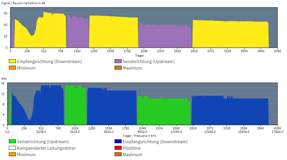

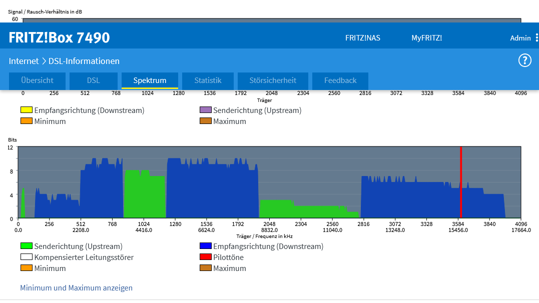

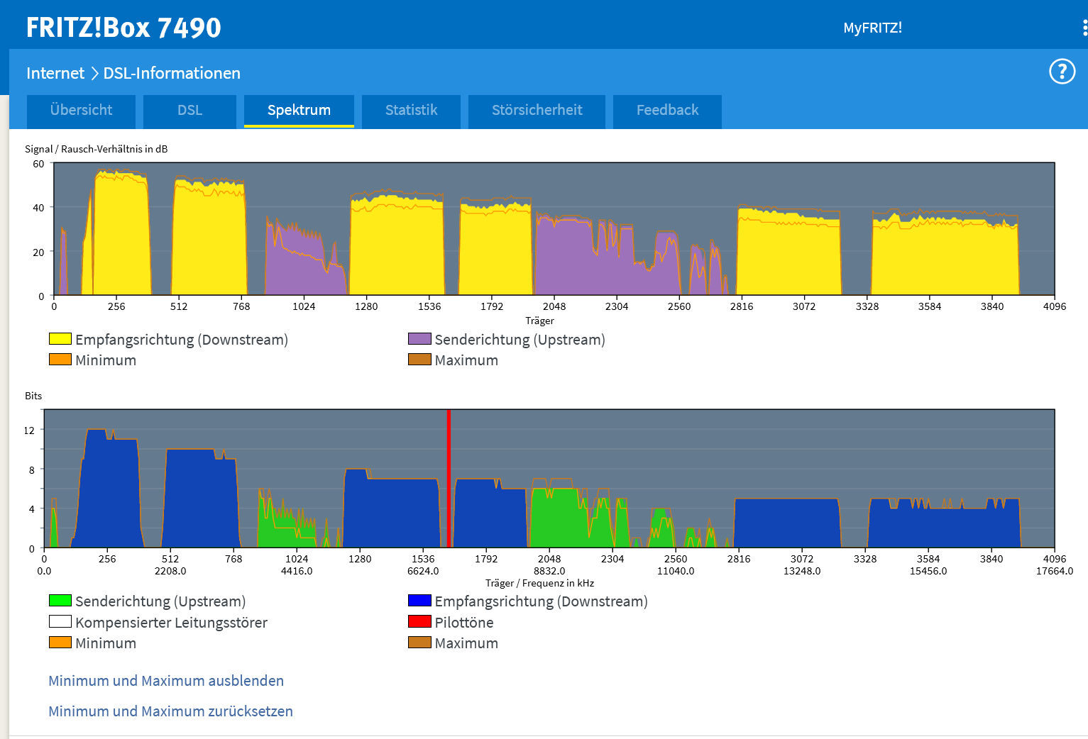

Ja das habe ich bereits gemacht. Ich habe testhalber sogar auf AnnexA
umgestellt. Die Gegenstelle macht das sogar mit und scheint wieder
erwarten sogar schneller zu sein. Die Rückstellung auf maximale
Stabilität hat aber wiederum Performanz gekostet!
von (prx) A. K. (prx)
Das liegt in der Natur der Sache.

Ganz genau! Nur muß die Telefonanlage registriert werden. Und das ist
mir nicht klar wie das passieren soll wenn ich einen TP-Link N900,
Archer C1200, Archer AC1200 oder ähnliches verwende!
Der Internet Zugang wird funzen! Bei der Telefonanlage ist das unklar!

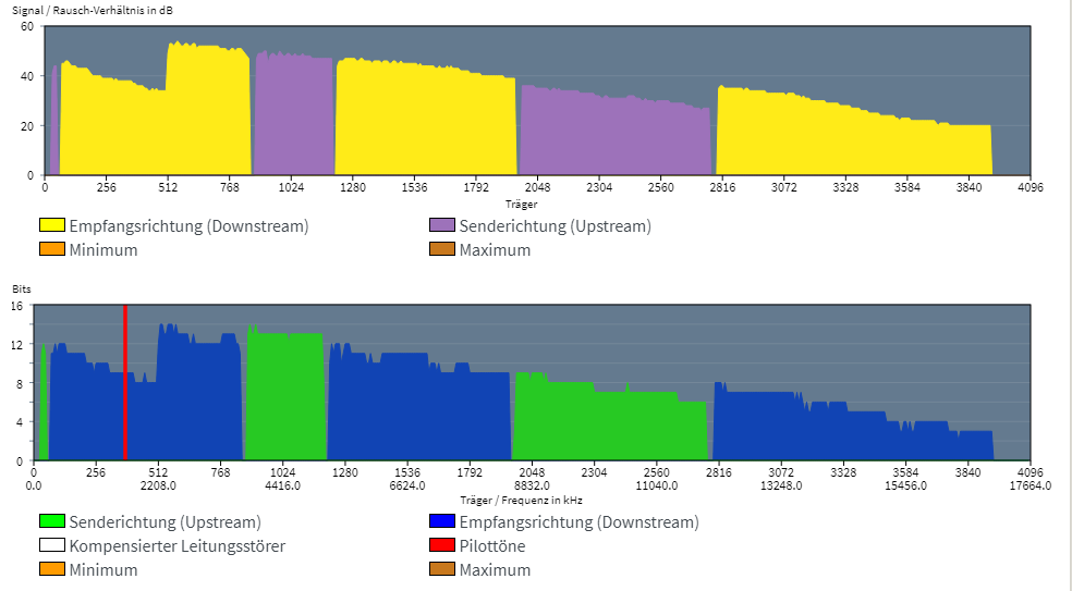

> 2) In den meisten Fällen liegt eine instabile DSL-Verbindung an der
> Hausinstallation. Z.B. Bridge-Taps (Verzweigungen) in der
> Telefonleitungen, oder die Verwendung von DLAN/PLC, was Interferenz mit
> DSL verursacht.
> Ein Screenshots des Spektrums würde zumindest Aufschluss über
> Bridge-Taps geben.
Ich habe keine Erfahrung mit diesen Werten!
folgt...
Andreas V. schrieb:
> Wie gesagt vermute ich dass die Fritzbox grundsätzlich funktioniert,
> aber sie braucht zu lange dafür um Fehler zu korrigieren.
Du hast ausreichend Ahnung vom VDSL-Verfahren, um das wirklich
beurteilen zu können? Falls nicht, führt man sich mit solchen
unfundierten Annahmen leicht selbst ins Abseits.
Dein Downstream sieht übrigens ziemlich schön aus. Der Upstream weniger.
Das sind Daten, die vmtl nicht vom Fritz sondern von der Gegenstelle
korrigiert werden. Bloss als Beispiel für mögliche Holzwege.
Eine gute VDSL-Leitung kann z.B. so aussehen.
Hier VDSL Profil 17b, also Vectoring 100 Mb/s.
von Benj (Gast)
Ja, die Empfangsrichtung sieht gut aus, aber die Senderichtung ist übel.
Hab ich noch nie gesehen in der Art.
Das kann tatsächlich ein Hardwaredefekt der Fritzbox sein, oder ein
Problem beim DSLAM (Provider), z.B. defekte Linecard oder Interferenz.
Wäre interessant was AVM dazu sagt.
Beispiel für 400m und nur noch 90/37 Mbit/s.
von Alt G. (altgr)
Könnte man die dips im OP's snr graphik anschauen und bestimmen in
welcher distanz zur fritzbox da eine reflektion durch eine nicht
terminierte abzweigung stattfindet?
von Benj (Gast)
@Alt G
Bei einem Leitungsproblem würde man auch Kerben im Downstream sehen.
(prx) A. K. schrieb:
> VDSL Profil 17b
17a.
Andreas V. schrieb:
> Ich habe die Hoffnung dass das Zyxel Modem besser moduliert als die
> Fritzbox vom ISP!
Aus einer miesen Leitung zaubert auch Zyxel keine Wunder. Der
Signal/Rauschabstand im Upstream sollte dir zu denken geben.
Ja, aber es kommt doch von der Fritzbox!
von Benj (Gast)
Die Leitung ist nicht mies, denn dann gäbe es auch im Downstream Fehler.
Entweder ist der Transmitter der Fritzbox kaputt, oder der Receiver im
DSLAM.
Oder sonst ein exotisches Problem.
Möglicherweise hat der Blitzschlag den Receiver im DSLAM beschädigt,
dann würde ein anderes Modem auch nicht helfen.
Wenn der Provider noch kooperativ ist, kannst du ja mal darum bitten,
auf einen anderen Port umgehängt zu werden.

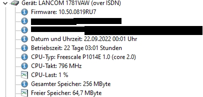

Kannste machen.
Hier läuft die 7490 auch hinter einem Lancom Router.

Hier 50 Mbit an 250MBit dslam bei 265m Kabellänge.
FB7490 1.100.136.43 an huawai / Broadcom 12.3.86
Das sieht eigentlich nicht nach dem 250 Mbit Modus aus (Profil 35b auf
der "DSL" Seite). Der ginge bis um die 7 MHz, auch noch bei 400m.
Falsche Zeile im Bild erwischt. Die 7000er sind der Träger. Aber obiges
Bild endet bei der Hälfte davon. Die Frequenz geht bei 250 bis ca 30
MHz.
Jemand schrieb:
> Wenn ich sowas lese kann ich mir denken wo der Fehler sitzt, vorm
> Monitor.
> Kein Grundlagenwissen u. nur rumprobieren, ein Splitter ist aber nicht
> mehr  an der 1.TAE noch davor?
> Das Zyxel-Teil macht VDSL Vectoring, mit nur ADSL würde das gar nicht an
> einem VDSL-Anschluß synchen.
> Und dass der ISP nur das Problem wäre glaube ich fast nicht, schon die
> FB-Grafik da oben sieht total verquer aus. Aber dass es nur im UL liegt
> ist auch ganz neu. Mehr Daten hat dazu er ja nicht herausgerückt?
> Keine Daten aus der FB bzgl. Dämpfung SNR Ltngs-Länge Fehler oder
> Profil.
siehe Bild...

von Jemand (Gast)
Andreas V. schrieb:
> siehe Bild...
Mit den Werten wird sich nie jemand drum kümmern, bei keinem NB, die
sind bis auf eine Ungereimtheit top.

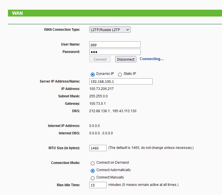

Ja, mit der Fritzbox hat es nicht geklappt! Ich kann zwar damit wieder
online gehen, aber das funktioniert nur über den Standardweg ohne
externes Modem!
Ich hatte noch einen TP-Link Router. Dort habe ich unter WAN pptp bzw.
l2tp eingestellt. Das baut eine Verbindung auf. Alle anderen Protokolle
funzen nicht!
Allerdings ist das auch nicht 100%ig OK. Da stimmen diverse Werte nicht.
siehe Bild!
Nun funktioniert aber die Anmeldung der Provider auf der Giagaset C610IP
nicht mehr.
Also:
- Der N900 funzt!
- Das Zyxel Modem VMG3006-D70A VDSL2 funktioniert auch!
- Die Internet Verbindung funktioniert auch sehr schnell!
- Der SIP-Server verweigert die Registrierung
- Der STUN-Server bleibt bei der EWR Konfig leer!
Ich vermute dass hier ein vorkonfiguriertes Profil der FB irgendwie
genutzt wird.
Jemand schrieb:
> Was ist der N900 in dem Gefüge? Das Zyxel fungiert als Modem oder
> Router, auf der Zyxel-Seite ist dazu alles leer, echt ne tolle Leistung
> von dort, kontaktieren sie zu dem Produkt unseren Support!
> Welcher SIP-Server verweigert was und den STUN braucht man so doch nicht
Der N900 ist ein Router, der über Dynamic IP seine IP-Adresse holt.
Das Modem ist ein nur ein f... Modem ohne andere Funktion!
> und die FB ist ja wohl idiotensicher, da murkst auch kein ISP drin
> herum,
> einfach das HB befolgen,
> nur was will er eigentl. noch damit, die DECT-Basis hat doch ihren
> eigenen SIP-Kram on Board
Du kannst eine externe Telefonanlage über die Fritzbox registrieren. Die
Fritzbox übernimmt auch Aufgaben vom STUN-Server. Da gibt es
vorkonfigurierte Profile. Damit lagert man Infrastruktur zum Kunden aus.
Ich wollte ein bissl Strom sparen. Die Fritzbox zieht locker für 50€
Strom pro Jahr. Der Energieversorger freut sich!
> die Suchworte bei Google lauten zur FB die FB 7490 hinter einem Router
> betreiben, da kommen genug Anleitungen, u. genau danach machen - fertig
Das Problem ist: Die haben eine andere Infrastruktur. Die verlassen sich
nicht auf die Fritzbox. Da sind überall STUN-Server konfiguriert. Selbst
wenn ich die Firewall ausmache bekomme ich keine Verbindung zum
SIP-Server.
Selbst ein Ping funktioniert nicht immer. Wie soll da eine Registrierung
funktionieren? Die Fritzbox kompensiert das wohl irgendwie bzw.
verwendet irgendwelche VLAN Einstellungen die sonst keiner verwendet.
Die Routen im Internet funktionieren wunderbar. Die Performance ist
wunderbar.
Hab bloß kein Telefon!
Vergiss PPPOE!
Genau so funktioniert die Internet-Verbindung wunderbar!
IP-Telefonie: Keine Ahnung wie das funktionieren soll!

Die Internet-Leitung ist erwiesenermaßen nicht die Beste. Die Fritzbox
zeigt keine CRC oder ähnliche Fehler an. Das habe ich selbst bei idealen
Bedingungen nie erlebt. Dafür zeigt sie ein Spektrum an nachdem sie
viele Pakete mit Fehler verwerfen sollte. Was mir zu denken gab waren
grafische Werte die die Fritzbox belasten die man eigentlich nur zur
Fehlersuche braucht. Kann ich solchen Ausgaben überhaupt trauen? Das
paßt nicht! Das Zyxel Modem zeigt schon Fehler an. Die Frage ist halt
auf was man wert legt! Wenn dann noch solche Aufgaben wie massive
Fehlerkorrektur noch dazukommen, dann ist das mitunter problematisch.
Wieso? Das Spektrum zeigt ja nur an, in auf welche Frequenzbereiche /
Bandbreite sich die FB mit ihrem Gegenüber geeinigt hat. Die
Datenübertragung sollte auf dem Level ja funktionieren, ansonsten gibts
einen Resync.

von M. P. (matze7779)
Andreas V. schrieb:
> Einer CPU mit
> Dual-Core sollte man aber auch nicht zu viel zumuten.
Komisch.
Mein alter Router mit Singlecore und 256MB Ram kommt gut damit klar. Und
das bei max. 10% CPU Last.
https://www.amazon.de/LANCOM-1781VAW-VPN-Router-RJ-45-COM-Port/dp/B00CZ3EWEU
In der Vergangenheit kam auch eine 7490 mit externem Modem (Vodafone)
gut klar.
Korrigiere: Mit zwei Clients die per VPN verbunden waren und
gleichzeitig einen DSL-Speedtest durchgeführt haben: Die CPU-Last stieg
auf unglaubliche 27% ;)

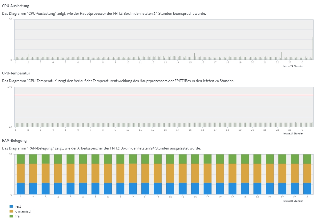

Nachtrag:
Für WLAN und Telefonie läuft die "alte" 7490 hier weiter mit zwei 1750.
6 Telefone:
1x Direkt am Analog Ausgang der Box
3x per DECT
2x Per VoIP
10 Registrierte Telefonnummern.
3 Anrufbeantworter.
Diverse Rufumleitungen.
Dazu momentan 31 WLAN Geräte.
Damit hat die kein Problem. Auch nicht mit Videokonferenzen über WLAN.
Also an deiner 7490 wird es wohl nicht liegen ;)

Seit heute bin ich Besitzer eines LANCOM 1781VAW Business!
Ich konnte einen Router gebraucht ergattern!
So viel Zeit wollte ich da überhaupt nicht investieren! Das scheint ein
endlos Projekt zu werden!
Mal schauen was der 1781 wirklich kann! Bin gespannt!
