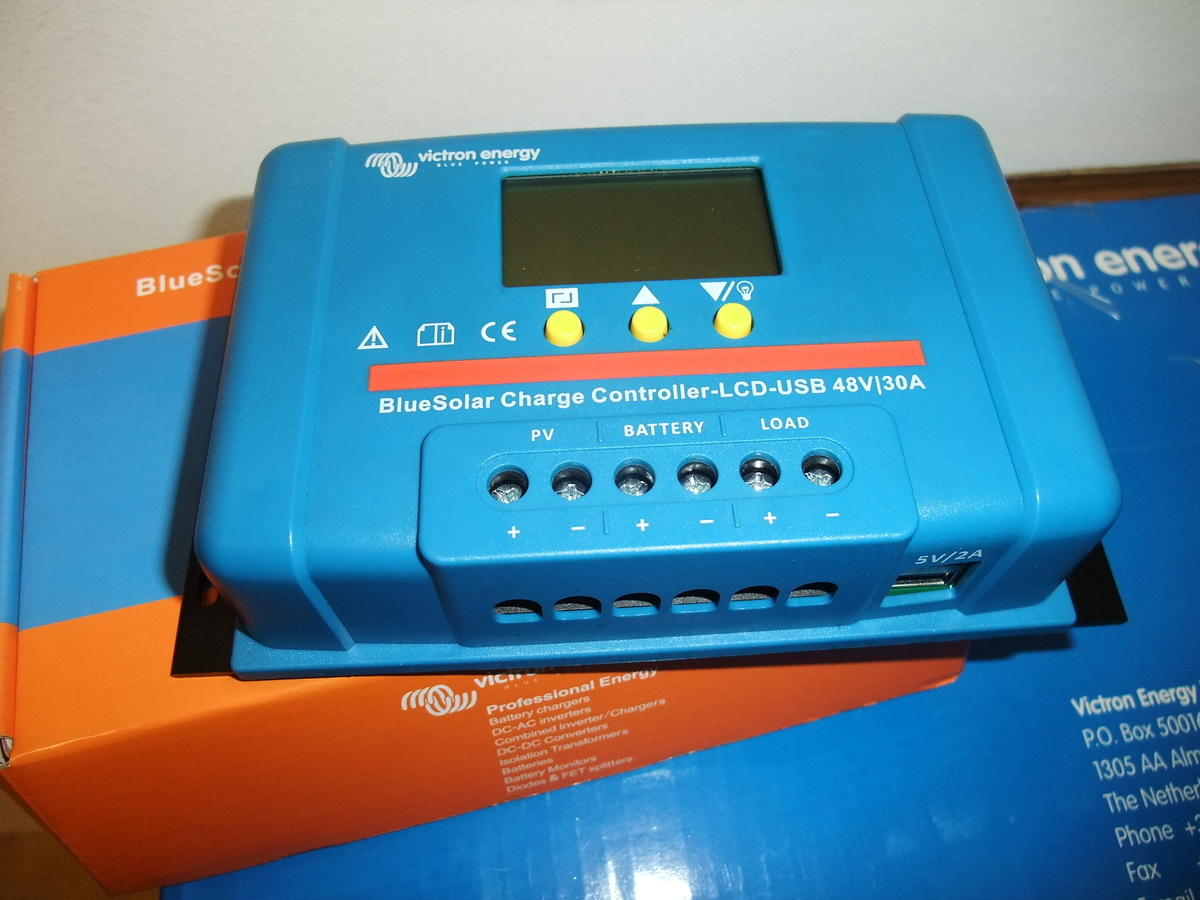

Habe unlängst einen PWM Laderegler von Victron Modell Blue Solar 48-30
gekauft um damit meine 48V Gabelstapler Bleibatterie mit bis zu 30Amp
aufzuladen. In der Beschreibung steht, daß man keine andere Stromquelle
als ein PV Panel anschliessen darf. Das leuchtet zunächst nicht ein,

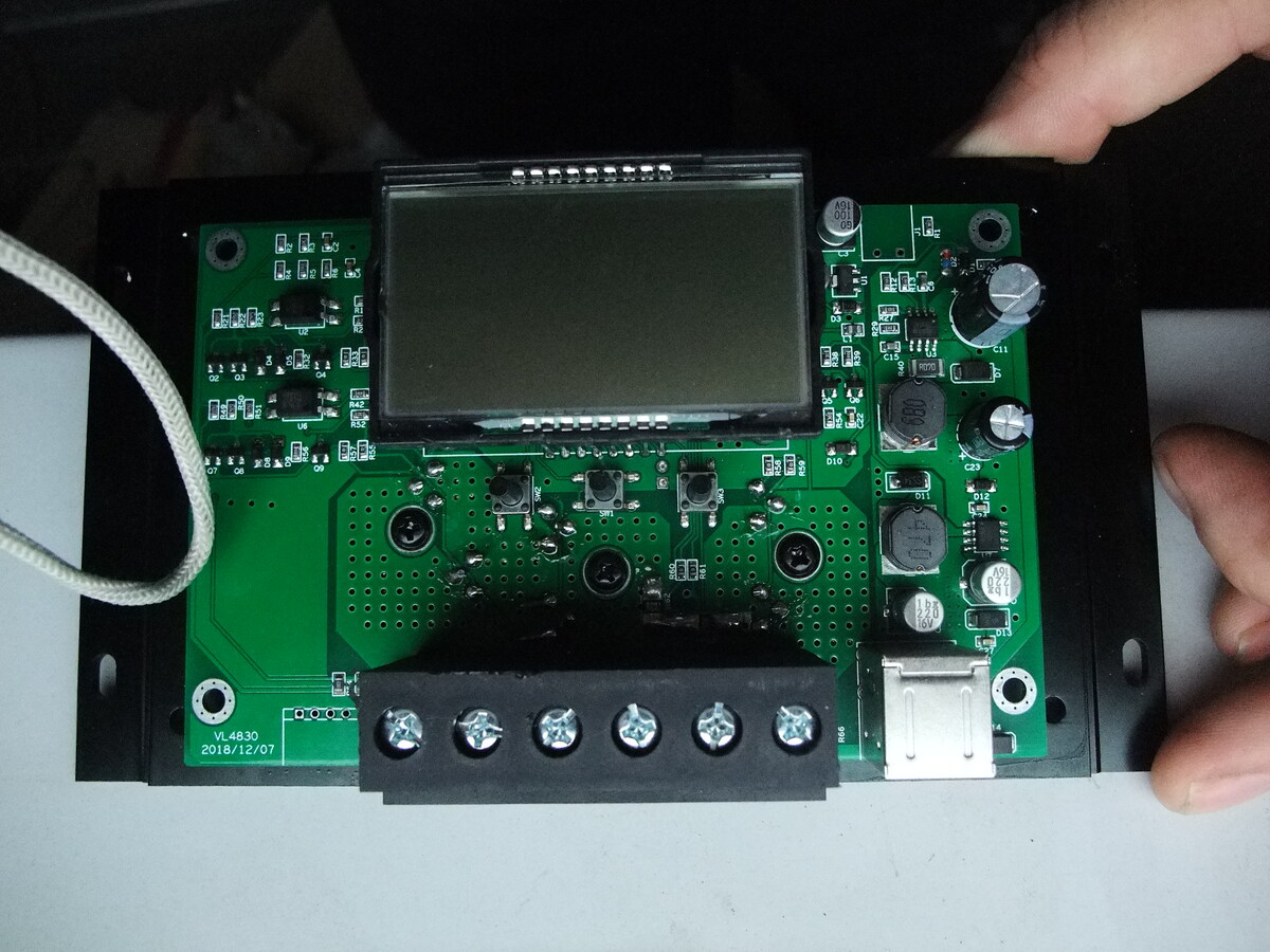

weshalb habe ich das Teil aufgeschraubt habe um nachzuschauen was drin
ist. Ich habe eine Induktivität und einen N-Kanal Mosfet erwartet,
welche den Ladestrom ohne galvanische Trennung für den am Ausgang
angeschlossenen Akku bei Eingangsspannungen bis zu 100 Volt regeln kann.

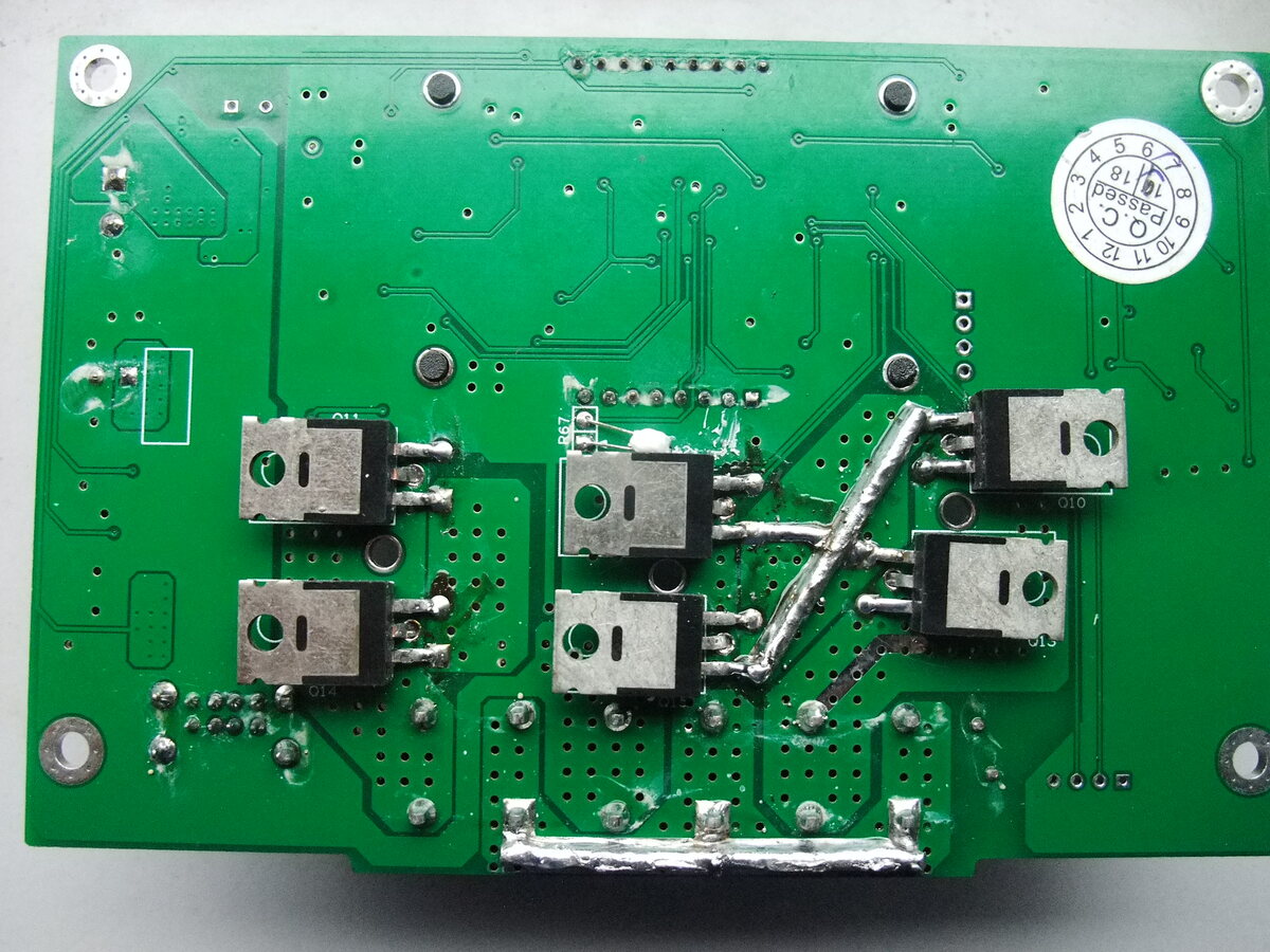

Stattdessen ist keine Induktivität verbaut sondern eine H-Brücke mit 4
N-Kanal Mosfets. Nachdem die Eingangsspannung immer höher sein muß als
die Akku Spannung, ist die Gate Ansteuerung der High-Side Mosfets mit
einer höheren Spannung als Ubat offensichtlich kein Problem. Tatsächlich
finden sich hierzu auch zwei schnelle Optokoppler zum uC.
Aber wie funktioniert blos die Strombegrenzung ohne Induktivität ?
Werden hier im 4 Quadranten Betrieb irgendwelche chemischen Effekte der
Batterie oder Spezialverhalten der Solarzellen ausgenutzt ?
Möglicherweise ist das bei den MPPT Ladereglern gleich aber ich blick da
bislang nicht durch.

von H. H. (Gast)
J. V. schrieb:
> H-Brücke
Keine Brücke, die sind parallel geschaltet.

Man braucht wohl einen Mosfet um die Panels mit der Batterie zu
verbinden, einen um das Panel kurz zu schliessen und die restlichen zwei
um die Batterie vom Kurzschluss abzutrennen. Werde das aber nochmal in
die chronisch überlastete Reverse Engineering Abteilung geben um genau
nachzuschauen.
Am Hilfsausgang sind übrigens noch mal 2 N-Mosfets. Scheint aus
Sicherheitsgründen allpolig geschaltet zu werden. Mit einer Vermutung
als Halbbrücke bin ich nach alledem erst mal vorsichtig.
Bei der Verbindung von PV zur Batterie wird die PV Spannung wohl sofort
auf U-bat plus etwas mehr zusammenbrechen und ein entsprechender
Ladestrom fliessen. Die Chemie der Batterie macht dann einen langsamen
Spannungsanstieg auf welchen die PWM wieder abschaltet. Aus diesem Grund
müsste es auch funktionieren, mit mehreren PWM Reglern parallel zu
laden.

von H. H. (Gast)
Es kann natürlich sein, dass zwei der MOSFETs als ideale Diode verwendet
werden.

Beiliegend Fotos meines PWM Reglers. Es sieht so aus, als ob Victron die
PWM light Version ohne LCD unlängst aus dem Lieferprogramm genommen
wurde. Das vorliegende Modell scheint identisch aber mit lokalem LCD.
Möglicherweise wird auch dieses Modell abgekündigt wenn der vorhandene
Containerinhalt verkauft ist. Trotz der momentan angespannten Marktlage
hat die Leiterplatte ein Datumsaufkleber von 2018. Vermutlich überlässt
man das gesamte PWM Marktsegment künftig (mit gutem Grund) den Chinesen
und konzentriert sich auf MPPT. Bei der Lötqualität hat sich Victron
wirklich nicht mit Ruhm bekleckert. Wahrscheinlich direkt aus einer
Kinderfabrik aus Kalkutta oder Chongqing oder so. Aber Vorsicht, der
Kunde guckt die „Inside Multiplus“ Videos von Johannes Boonstra und
erlaubt sich dann auch noch selbst nachzugucken. Das Leiterplattendesign
ist für die Lötwelle ungeeignet was aber als Leistungselektronik
verzeihbar ist. Alle THT Bauteile sind bleifrei handgelötet. Die
Zinnmenge ist aber in vielen Fällen völlig verpeilt. Viele größere
Zinnkugeln lösen sich beim Kratzen mit dem Schraubenzieher und könnten
Kurzschlüsse machen weil sie nur mit Flußmittel angeklebt sind. Bei
einem Mosfet wurden nach dem Löten sogar vergessen die Anschlußdrähte
abzuschneiden.
Die Mosfets sind IRFB4110, 180A N-Hexfet. Keine Brücke, um auf ein
Rds-on von 2mOhm zu kommen sind grundsätzlich 2 parallelgeschaltet.
Vermutlich sind die 10/20Amp Modelle Teilbestückungen der gleichen
Leiterplatte. Q14/Q11 sind zum Abschalten des „Load“ Hilfsausgangs wenn
die Batterie leer wird. Es verbleiben dann noch 2 (Paar). Die
Plusleitungen sind unten mit der Drahtverstärkung verbunden.
Entsprechend den N-Kanal Typen also Nullschaltend.  Drain Q10/13 geht
auf PV- die anderen auf Bat-. Alle Source sind miteinander verbunden was
die schräge Drahtverstärkung ist. R67 ist der Temperatursensor. Er geht
auf 1/4 LM324, weitere 2 verstärken die 10mOhm Shunts und 1/4 ist
unbeschaltet. Mit offenen OP Eingängen ist das heikel weil das ja
bekanntlich zu Gleichtaktfehlern auf dem Substrat bei benutzen OPs
führt.
Unter dem LCD werkelt ein STM8L052 C6T6 wo ich noch nicht nachgeguckt
habe was der so alles kann. U6, U2 sind schnelle Optokoppler die mit
Q2,3,4, Q7,8,9 die Gatetreiber darstellen. Die beiden Schaltregler
rechts machen die Versorgung für den uC und die 5V/2Amp für USB. U1
rechts oben scheint noch ein Linearregler für den LM324 daneben unter

Ja, die Schaltung ist ziemlich gleich, erschliesst sich mir aber
trotzdem noch nicht ganz. Möglicherweise sind einige bisherige Annahmen
dann doch nicht richtig. Insbesondere zur möglichen Schaltfrequenz der
PWM:
PV und Batterie werden zunächst mal mit 2 Mosfets wie auch immer direkt
zusammengeschaltet. Es fliesst ein Ladestrom, welcher durch den
variablen Innenwiderstand des Moduls auf jeden Fall begrenzt wird.
Dieser Ladestrom wird in einem Shunt gemessen womit der uC dann in der
Lage ist für einen darunter liegenden Soll-Strom ein Puls Pause
Verhältnis auszurechnen. Er schaltet daher in der berechneten Zeit
wieder entsprechend lange ab und der Vorgang wiederholt sich. Resultat
ist ein per Software zumindest im Mittelwert einstellbarer Ladestrom.
Der Zusammenhang PWM zu Ladestrom ist natürlich abhängig vom Batterie
Ladezustand und dem PV Innenwiderstand bzw. dessen Belichtung. Da V-bat
auf einem AD Eingang liegt, kann die Ladekurve über den Strom
tatsächlich auch (wie es im Victron Manual steht) sauber ausgeregelt
werden.
Wo ich die Schaltung überhaupt nicht verstehe ist der Punkt wo die
beiden Source von T1 und T2 verbunden sind. Normal fliesst der Strom von
Drain nach Source bei Plus nach Minus Sichtweise. Die Source-Source
Verbindung müsste dann der eigentliche Massepunkt sein welcher aber so
nicht eingezeichnet ist.  Bat- ist nicht mit dem Source verbunden
sondern mit Drain. Das Kicad Symbol ist mit dem symmetrischen Gate
suboptimal aber es steht zum Glück noch D und S dran. Die
Schaltungskommentare zu T4 verwirren mich vollständig.
Die Gates Q1 Q2 sind ja auch noch parallelgeschaltet. D.h. beide Mosfet
leiten gleichzeitig. Bei Victron scheinen die Gates getrennt und dann
auch noch über Optokoppler angesteuert zu sein.
Vielleicht hat noch jemand eine passende Erklärung daß bei mir auch noch
der Groschen fällt.

Ich verstehe auch nicht warum da zwei antiparallel geschaltete N-MOSFETs
notwendig sind.
Da das PV-Panel die Batterie ladet und damit "Solar -" das tiefste
Potential im  System haben sollte, wäre theoretisch nur Q2 notwendig,
dessen Source in Richtung "Solar -" zeigt.
Ich nehme an Q1 ist als Verpolungsschutz vorhanden? Da sonst bei einer
Verpolung der Strom direkt über die Bodydiode von Q2 in die Batterie
fließt?
Wie der Kurzschlussschutz über T4 erfolgen soll, frage ich mich auch.
Auch bei Victron sind ja beide Transistoren so antiparallel verschaltet
und müssen gleichzeitig ein und ausgeschaltet werden. Anders macht es ja
keinen Sinn.
