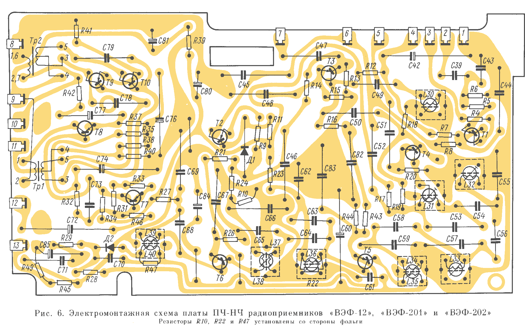

Ich habe mehrere VEF-Kurzwellenempfänger VEF201/202/206, die indessen
teilweise sehr stark rauschen.

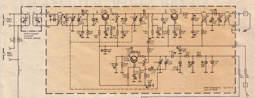

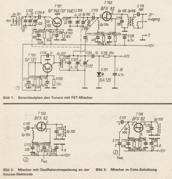

Für die Mischstufe im VEF den T4 zu ersetzen wäre auch vorteilhaft.
In einer alten Funkamateur-Zeitschrift wurde auch z.B. im 3stufigen
UKW-Tuner empfohlen, den Mischtransistor gegen einen BFX82 zu ersetzen.
Der wurde aber in Gateschaltung dargestellt. Ich müsste mal schauen, wo
das war. Irgendwie im Jahrgangsbereich 1977 (!).
Nur haben wir hier original die Zuführung des Oszillatorsignals in den
Emitter des bipolaren Transistors T4. Beim BFX 82 im vorgestellten
UKW-Teil wurden Empfangssignal und Oszillatorsignal in die Source
eingespeist. Aber das ist additive Mischung.
Rauscharm, aber das Oszillatorsignal muss stabilisiert werden. Dafür
haben die russischen Amateure auch schon einen Vorschlag veröffentlicht.

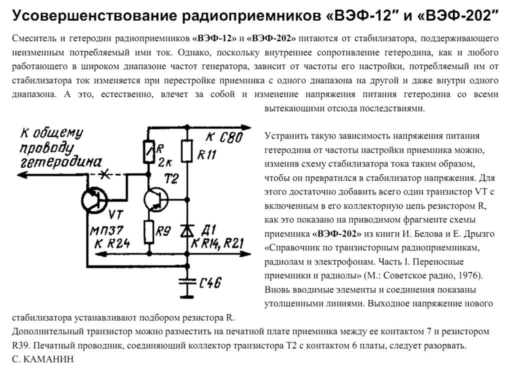

Es geht auch noch anders. Ein Radioamateur hat seinen VEF auf IC TDA1072
umgebaut. Das habe ich nicht vor.
Aber: Einen nur reparierten VEF206 zum SWL-Alltagsgebrauch mit BFO und
DME-Produktdetektor habe ich jedoch vor Jahren unter Verstoß gegen alle
Regeln der Originalität im NF-Teil auf IC umgebaut. Alle originalen
Teile und Übertrager raus, Lötstellen mit Lötsauglitze gereinigt und
dafür einen LM386N auf Hilfsplatine eingebaut. Das Gerät wurde deutlich
leichter und stromsparender und das NF-.Teil rauschte selbst nicht mehr
hörbar und leistete mehr, als das Original.
Der Produktdetektor mit BFO auf Hilfsplatine war ein
Direktmischempfänger mit antiparallelen Schottky-Dioden nach Poljakov
für die ZF von 465kHz und BFO auf 232,5kHz. Den NF-Eingang konnte ich
also auf den AM-Demodulator oder Produktdetektor umschalten.

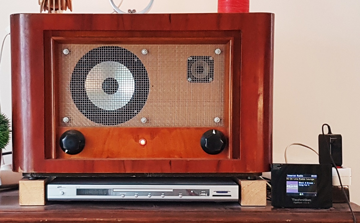

Genau das habe ich auch mal gemacht. Der NF-Verstärker und das Netzteil
(50W Ringkerntrafo) ist mit diskreten Transistoren im Holzgehäuse
aufgebaut und leistet jetzt 25 Watt. Bei leiser Hintergrundlautstärke
wird nur 5 Watt verbraucht. Als Tuner dient ein Internetradio mit einer
fast unendlichen Anzahl an Radio-Programmen.
Sieht immer noch einigermaßen Stilecht aus, trotz Visaton
Aluminiumlautsprecher.
Einen kompletten Tuner aus einzelnen Transistoren aufzubauen ist zwar
noch besser, aber da sitzt man dann auch bis Weihnachten dran.

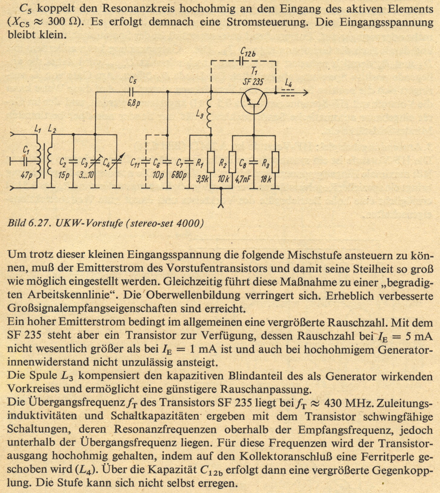

In "Funkamateur 1/1979" S.17 habe ich diese Variante mit dem Mischer
gefunden als Ersatz des Ge-Transistors GF181 oder ГТ323 im
Transstereo-Tuner.

Transistortuner für UKW habe ich selbst schon als Lehrling 1982
entworfen und gebaut, also in einer Zeit, da hatten wir keine
Heimcomputer. Nach 4 Tagen war der fertig.
Eingesetzt habe ich SF245+SF235 als Vorstufenkaskode, ansonsten SF235
als Oszillator- und MIschstufe. Die Silberdrahtspulen wickelte ich auf
alte Hülsen aus dem Trommelkanalwähler verschrotteter RAFENA-TV-Geräte
und glich mit Messingkernen ab.
> Drehkos konnte ich bei der Elektra KG in Schalkau, 8km entfernt vom
> damaligen Heimatort Eisfeld entfernt, direkt kaufen.

Bei Heimempfängern mit dem SF235 (BF199) legte man Wert darauf, einen
abstimmbaren Vorkreis einzubauen und mit 3 oder 4 Drehko-Paketen (beim
Zwischenkreis als Doppelkreis zur besseren Selektion) zu arbeiten.
Die abstimmbare Vorstufe wurde lose mit wenigen pF an den
Vorstufentransistor angekoppelt, der von der rauscharmen, weil im
Eingang niederohmigen Basisschaltung her dennoch ausreichend verstärken
können musste. So hat man den Basisspannungsteiler und damit die
Steilheit des Transistors so hoch wie möglich eingestellt. Dennoch
wurden auch hier erheblich verbesserte Großsignaleigenschaften erreicht.

Nicht ich spinne! Schaue mal in das rote Buch "Rundfunkempfänger" vom
Ing. Horst Klemm!
Das steht das wortwörtlich so! Ich kann es gerne rauskramen, einscannen
und hier reinsetzen! Ich brauchte schon Jahre nicht mehr da reinschauen.
Ich habe aus meiner Lehrzeit nichts vergessen, auch wenn sie von 1980-83
ging. Anbei der entsprechende Tuner-Schaltplan aus dem Rema "Marcato
RX41". Das habe ich beschrieben! Trotz Basisschaltung lose Einkopplung
und der Arbeitspunkt ist mit 10k nach Plus und 8k2 nach Masse recht hoch
eingestellt.
Dass der SF235 für Basisschaltung ausgelegt war zu wissen, habe ich -
hättest Du aufmerksam gelesen - bereits durchkommen lassen!
Eine Transistorkaskode (ich habe UKW-Tuner auch selbst gebaut) aus
SF245+SF235 wird wohl aus welchen Gründen mit diesen beiden Transistoren
zusammengesetzt?
Weil der SF245 für Emitterschaltung und der SF235 für Basisschaltung
ausgelegt sind. Der SF225 auch, aber der rauscht mehr.
Der angeblich kompatible BF199 ist für Beides geeignet.
Es gab eine Veröffentlichung über einen Antennenverstärker für UKW und
die war Anregung dazu, gleich die Vorstufe meines Tuners so aufzubauen.
Im Grunde eine Anpassung an den Tunerschaltplan, wie er auch im RX41
drin ist. Nur eben mit Kaskode , Kammerbauweise und besserer Abschirmung
der Stufen gegeneinander.

Anbei zur Vervollständigung der Scanausschnitt aus dem Buch
"Rundfunkempfänger", wo man den nahezu baugleichen Tuner des "Stereo-Set
4000" beschreibt. Fast wortwörtlich ist das wiedergegeben, was ich
sagte.
Die Kennlinie ist mit R-Emitter 3k9 und Basis 10k | 18k  noch steiler.
Man muss auch mal rechts und links über den Tellerrand in andere
Schaltungslösungen schauen, um gezielter zu überlegen.
