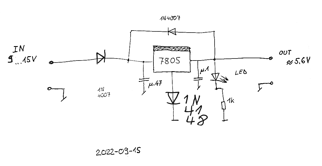

von Standardbeispiel (Gast)
Warum zum Teufel müssen Gerätehersteller "krumme" Versorgungsspannungen
implementieren?
Naja, das verschollene 5.5V DC Steckernetzteil wird nun durch eine DIY
Schaltung abgelöst.
Eine Standardanwendung von (meinetwegen veralteten, f. d. Forumsnörgeler
hier) Standardbauteile welche ich alle aus der Grabbelkiste habe,
Regler-IC u. LED sogar ausgelötete.
Meine Entscheidung die LED m. Vorwiderstand nicht an Gnd anzuschliessen
soll für einen soliden Querstrom von knapp 3.35mA durch die
"Anhebungsdiode" sorgen.
Das ist wohl verantwortlich für die .1V höher als angepeilte
Ausgangsspannung. Tja: Kunstfehler...

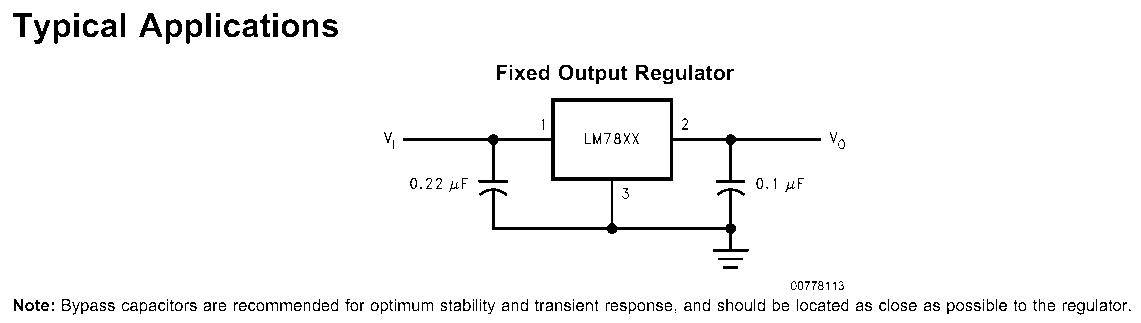

Ob nun der Ausgangskondensator wie gezeigt richtig genug ist oder ob er
richtiger direkt zw. des Reglers Pins gehört, darf hier ad absurdum
durchdiskutiert werden.
Ob's eventuellen Nachbauern nützlich sein wird?
Gruss, S.
Unnötig, dafür würde schon der über den Masseanschluß abfließende
Ruhestrom von etwa 4mA des 7805 sorgen.
> Ausgangsspannung.
Eher die hohe Flußspannung der unsinnigen 1000V-Dioden.
Er kann's ja spaßenshalber mal mit einer 1N4148 versuchen.
Aber 0,6V für 'ne Siliziumdiode ist völlig normal.

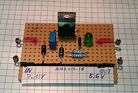

Mein Lob! Anständige Bilder und ordentlich gezeichnet, dazu sind viele
Poster zu faul.
Forumsnögler - Dein Name ist Programm.
Richtig, aber er wollte sowieso eine Kontrollampe haben. Etwas mehr
Strom schadet nicht, die Diode aus ihren Anfangsknick zu holen, also
keinesfalls ein Fehler.
>> Ausgangsspannung.
Quark. Es muß keine 1N4007 sein, es täte auch eine 1N4001 oder 1N4148.
Ist aber egal, die kosten alle kaum Geld und man nimmt, was man da hat.
Über 100mV zuviel reden wir hier nicht: Schon der 7805 darf um +/- 200mV
streuen und mit 1,8% über Nennwert liegt er verdammt gut im Rennen.

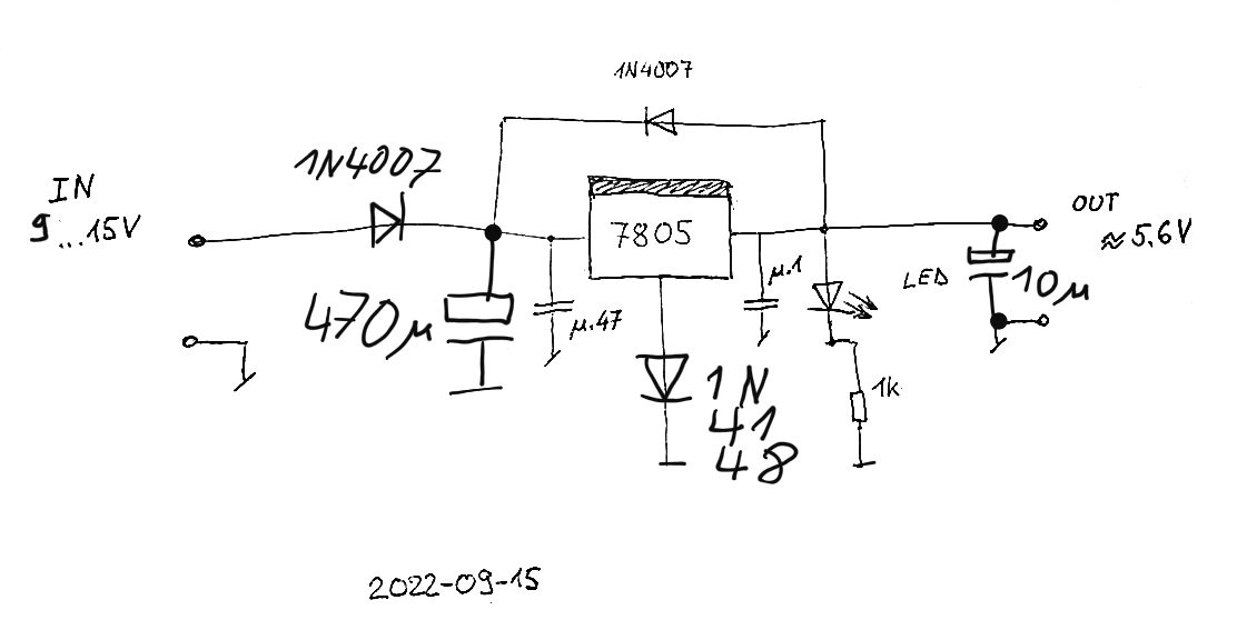

Auch die Schaltung sollte so in Ordnung sein. Wenn zur Hand, würde ich
noch eine Schmelzsicherung für die Eingangsspannung vorsehen - und bei
den C's noch "ein Pfund" zulegen.

Manfred schrieb:
> Eine Schaltung muss zerrissen werden,
Jester schrieb:
> und bei den C's noch "ein Pfund" zulegen.
Anhang, die Werte passen!

von Gerald B. (geraldb)

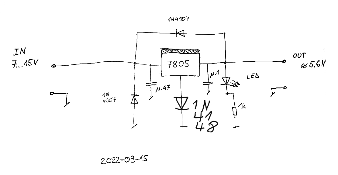

Wobei die minimale Eingangsspannung falsch geplant ist. Diese sollte
doch schon mindestens 8V betragen. Und die Pseudo-Verpolungsschutzdiode
am Eingang bringt gar nichts. Bei Verpolung brennt diese durch, genauso
wie die antiparallele Diode über dem 7805 und der 7805 stibt dann
trotzdem wegen der Rückspannung,
Die Verpolungsschutzdiode gehört natürlich in die
Versorgungsspannungsleitung in Reihe vor den 7805 - woduch sich die
minimale Eingangsspannung auf ca. 9V ehöht.

Spannungsreglertoleranz max: 5V + 5% => 5.25V
Vermutliche Toleranz von TO's  Schaltung min: 5.50V - 5% => 5.225V

Jester schrieb:
> Sehr gut finde ich: 2022-09-15 (DIN 5008 / ISO 8601)!
Eine 120°C-Thermosicherung für den 7805 könnte auch nicht schaden. :)
