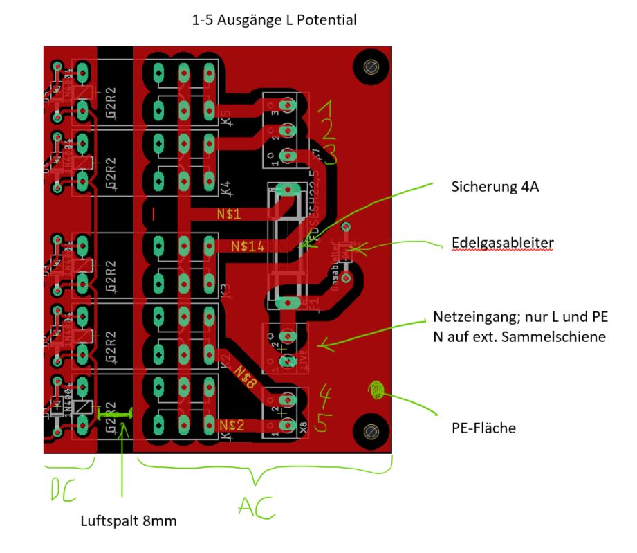

Bei Recherchen für eine Projekt bin ich über das PCB-Designe einer etwas
Älteren Relaiskarte gestolpert. Die DC-Kleinspannungsseite ist meines
Wissens Stand der Technik. AC-Netzspannungsseite kommt mir jedoch
seltsam vor. Querschnitte scheinen zu passen. Abstand zwischen AC und DC
Seite sollte auch passen außerdem ist die AC Seite laut Plan Vergosssen.
Die gesamte Fläche ist mit PE-Verbunden. Daraus ergibt sich auch meine
Frage, ist das noch Stand der Technik bzw. sinnvoll?
Durch den (vermutlich sachgerechten und hydrophoben) Verguss ist der
Verschmutzungsgrad gering und die Abstände reichen "im Prinzip ja" aus
(frei nach Radio Eriwan).
Trotzdem hat für mich das stupide Kupferfluten mit PE irgendwie
Anfängerniveau. Die eine PE-Leitung hätte ich von Hand dediziert mit
korrektem und sicheren Querschnitt zur PE-Klemme geführt. Denn dass die
dann offenbar mit 4 schmalen Thermals an die geflutete Fläche
angeschlossen ist, das reduziert den wirksamen Querschnitt dann doch
ganz gewaltig.
Und natürlich gehört der Edelgasableiter nicht ohne Not neben die
Sicherung, von wo es über einen unnötigne Umweg zur PE-Klemme geht,
sondern im Idealfall so dicht wie möglich direkt zwischen die Pins am
Netzeingang.
Und eigentlich ist der Ableiter im Fehlerfall sowieso zum sicheren Tod
verdammt, weil er kein strombegrenzendes Element vor sich hat.
eigentlich gehört er nach der Sicherung rein, damit die auslöst, wenn
eine Überspannung kommt. Oder andersrum: das Schmelzintegral der
Sicherung muss kleiner sein als das des Gasableiters.
Ja. Aber das ist kein Luftspalt sondern ein Kriechweg. Luftspalte bzw.
Luftstrecken führen durch die Luft (Nomen est Omen!).
Kann man machen, braucht man aber nicht zwingend.
Leiterbahnabstände
Sinnvoll ist es nicht. Nur Schicki Micki. PE wird dort eigentlich gar
nicht gebraucht. Auch nicht als "Barriere" zwischen Netz und
Schutzkleinspannung.
Es ist sicher merkwürdig, nur L auf die Platine über die Relaiskontakte
zu führen und N extern zusammenzuführen, aber da N für nichts anderes
verwendet wird (die Platine braucht offenbar keine Stromversorgung) geht
das. PE brauchen sie für den Gasableiter. Ein Gasableiter zwischen L und
PE ist vor der Sicherung aber Murks, Gasableiter zünden bei
Spannungsüberschreitung und stellen dann einen Kurzschluss dar. Da hofft
man auf die Haussicherung bevor alles verdampft. Da gehört kein
Gasableiter hin, maximal ein VDR, bei Relaiskontakten aber sehr
verzichtbar, zumal man VDR heute lieber mit Temperatursicherungen
überwacht.
Die Abstände (8mm zu SELV, ca. 2.5mm zur Funktionsisolation bei 230V~)
reichen, die Sicherung schützt Leiterbahnen und Relais bei Kurzschluss
vor verdampfen, ist bei so dünnen Leiterbahnen also Pflicht. PE zwischen
L und SELV zu führen ist sinnlos, und PE über Montageschrauben ans
Gehäuse zu führen ist nicht ausreichend, ein Metallgehâuse bräuchte noch
einen extra Erdleiter.
Ich wurde den Gasableiter weglassen und die ganze PE Fläche und den PE
Anschluss, weil nutzlos und sogar kontraproduktiv.
> ganz gewaltig.
Wenn Du die PE-Klemme ohne Thermals anschliesst, solltest Du Dir auch
Gedanken darüber machen, wie man die denn wieder auslötet.
Das ist jetzt bei einer zweiseitigen Platine meistens nicht so ein
Problem, kann aber trozdem zum Problem werden, wenn man es übertreibt
und nicht darüber nachdenkt.
Jedenfalls würde ich darum für die PE-Klemme auf zumindest deutlich
breitere Thermals setzten, wenn ich sie nicht direkt in das volle Kupfer
setzten will. Die Kontaktierung der THT Bohrung besser nur von unten
machen, damit Du im Zweifel nicht oben irgendwas großes an Fläche mit
warm machen musst, und ohne das Du direkten Zugang hast, weil da das
Bauteil sitzt. Restring solte trozdem sein und ist kein Problem.
Und siehe einen etwas grö0eren Spalt zwischen Bohrung und Pin vor.
Solche Löcher haben eine Tendenz, von innen zu verzinnen und dadurch
enger zu werden, und Du kriegst das neue Bauteil beim Wechsel schlecht
wieder hinein. Und um das Lötzinn abzusazgen/wegzublasen/abzuschleudern
musst Du es gut warm bekommen und gut Zugang haben. Die intermetallische
Phase wirst Du vermutlich überhaupt nicht mehr loswerden.
Im Zweifel den PE-Anschluss mit einer M4 Messingschraube herstellen, die
durch ein adaequates Loch der Platine gesteckt wird, und dann
Unterlegscheiben, Federringe/Schnoorscheiben und Mutter verwenden.
Es gibt auch Schraubklemmen in Einpresstechnik, aber das ist ein Akt.
> Netzeingang.
und
sind natürlich ein Widerspruch. ;O)
Ich habe oft Gasableiter als Schaltfunkenstrecken missbraucht, weil
"echte" Schaltfunkenstrecken nicht mehr, oder nur zu exorbitanten
Preisen  zu bekommen waren.
1) Gasableiter können durchaus hohe Ströme abkleiten, aber nur sehr
kurz, wenige us. Ich habe für Millisekunden 120 A Pulse hindurch
geleitet, mit 400Hz.
2) Gasableiter  altern. Eigentlich steigt ihre Zündspannung immer weiter
an, aber durch Vernarbung/Kraterbildung in den Elektroden können sich
Spitzen/Kanteneffekte bilden, die lokal die Feldstärke erhöhen, und dann
zündet das Teil doch wieder früher.
3) Gasableiter sind ungenau. Nicht nur wegen obigem Effekt. Die gaaanz
alten von vor 1995 oder so hatten thoriumdotierte Elektroden, die für
ein gleichmäßiges Vorhandensein von Ionen sorgten. Die waren ein wenig
genauer.
4) "Billige" analoge Telephontechnik der 70er Jahre verwendete einfache
Glimmlämpchen mit zwei parallelen Zylinderelektroden als Gasableiter.
Für Netztanachluss nicht zu empfehlen.
Alles in allem, ich würde den Gasableiter auch hinter die Sicherung
setzten wollen. Wie hoch der (Stoß)Kurzschlussstrom letztlich werden
kann, hängt an der Spannungssteifigkeit des Verteiltrafos und am
Gesamtwiderstand der Leitung dahin. Daher wäre mir der
Leitungsschutzschalter alleine mit 10 oder 16A und seiner lahmarschigen
Abschaltcharakteristik etwas wild.
Ein Überspannungsschutz sollte sowieso immer nur im Wechselspiel mit
einem Eingangsfilter betrachtet werden. Eine bedämpfte Induktivität kann
auch gut Spikes wegfiltern, macht aber beim Abschalten selber einen. Den
kann man aber besser einschätzen als etwas, was von aussen über das Netz
kommt.
Warum soll denn das nicht sinnvoll sein?
Ist keine Begrenzung vorhanden, die hier ein Gasableiter bildet und ev.
ausreichend verhindert, schlägt die Überspannung auf die
Niederspannungsseite durch.
Die Folgen sind dann wohl "gravierend".
Ausserdem ist es notwendig und sinnvoll Erdpotential direkt am Ableiter
bereitzustellen. Auch sollte der "Null" dann mit einbezogen werden,
sonst ist es ev. nutzlos weil die Überspannung dann von der anderes
Seite kommt.
Eine Vorsicherung, die auslöst falls der Ableiter "weiterbrennt" ist
natürlich Plicht, muss sich aber nicht direkt auf der Platine befinden..

und muss darum führ einen höheren Strom ausgelegt sein, aber auf der
anderen Seite sollte der Strom auf der Platine und durch den Gasableiter
eher klein gehalten sein.
Zusätzlich:
Meistens soll irgendeine Steuerung noch weiterlaufen, Maßnahmen treffen,
einen Logeintrag machen, eine Störmeldung triggern, und irgendwann ganz
zum Schluss möglicherweise die Anlage abschalten.
Auch Sicherungen können Fehlabschaltungen machen, und sei es auch nur
durch korrodierte Kontakte.
http://www.l02.de
Bernd W. schrieb:
> Hallo Kurt.
> Sie muss nicht mit auf der Platine sein, aber es könnte aus Gründen der
> Selektivität der Sicherung sehr sinnvoll sein, sie auf der Platine zu
> haben.
> Schließlich soll eine ausgelöste Sicherung direkt nur den Fehler
> abschalten,
> und nicht noch etwas anderes.
> Eine Sicherung "weiter vorne" sichert oftmals mehrere Verbraucher ab,
Das ist alles OK.
Mir ging es um die Funktion des Gasableiters, wenn dieser, für den
Schutz vor von aussen kommende Überspannung dienen soll, dann hat das
nur Sinn wenn der N auch mit einbezogen wird.
Der Grund: solche Überspannungen treten als "Gleichtaktsignale" auf und
betreffen sowohl L aus auch N.
Es hat also keinen Sinn nur den L abzublocken, den N nicht.
Dazu sind zwei Ableitstrecken notwendig, diese werden sinnvollerweise
vor die "Baugruppe" gesetzt, müssen eng beieinander sein und am besten
eine gemeinsame/kurze Ableitung auf GND/Erde haben.
Dadurch wird ein "Inselbetrieb" erstellt und das schützt dann aber auch
nur diese "Insel".
Es kommt immer auf die Umstände an was da sinnvoll ist und wo was wie
verbaut wird.
Die Beschränkung auf den L (so wie hier auf der Platine) bringt nichts
wenn der N in den Rücken schiessen kann. Ein Durchschlag auf die
Niederspannungsseite ist dann vorprogrammiert.
 Kurt
Kilian S. schrieb:
> Hat Magnetventile angesteurt
Da würde ich mir spontan Gedanken bzgl. Induktionsspannung beim
Ausschalten machen.
Mein erster Ansatz wäre: Snubber über die Relais-Kontakte und Varistor
zwischen L & N auf dem Relais Board.
Bei deiner Schaltung habe ich den Eindruck, dass du diese
Betriebs-Überspannungen gegen PE ableiten willst. Das würde ich anders
machen, dafür ist der PE nicht gedacht.
Einen Gasableiter würde ich eher am Eingang des Schaltkastens als
allgemeines kleines Überspannungs-Schutz-Modul vorsehen. Dann aber zwei,
L-PE und N-PE, hinter der Sicherung.
Das ist ja zum Glück kein 8-lagiger Multilayer in dem 3 Kuferlagen und
ein großes aufzuheizendes Bauteil der Lötstelle Wärme entziehen, sondern
eine simple einlagige Platine, in der 1 kleiner Lötpin steckt. Das
sollte jeder halbwegs taugliche Lötkolben schaffen.
Hast recht, das stimmt nun auch wieder.
Aber die Vergrößerung des Durchmessers der THT Bohrungen gegenüber
üblichen Abmessungen würde ich trozdem empfehlen. Die meisten THT
Bohrungen sind so eng, das es wegen der intermetallischen Phase bzw. dem
Lötzinnfilm schwer fällt, bei einer Reparatur ein neues Bauteil
einzustecken. Dass müsste nicht sein.
Http://www.l02.de
Einen kleinen Hinweis habe ich auch noch - unter der Sicherung sollten
keine Leiterbahnen 7 Kupferflächen verlaufen da ansonsten genau die
Trenn-Strecke mit leitenden Materialien aufgefüllt wird. In diesem Fall
vermutlich nicht sehr relevant da die Abstände ausreichend sind.
Aber meine Vorschläge zu dem speziellen Layout: lass die PE Fläche auf
dem PCB einfach weg und verbinde PE genauso wie N über ausreichend dicke
Klemmen (passiert vermutlich eh oder ist für die Ausgänge eh relevant).
Die Flächen die dann frei werden sorgen für noch mehr Abstand zwischen
den einzelnen Leiterbahnen. Und eine gemeinsame Klemme mit 6 Kontakten
(1*L + 5* Relaisausgang) macht die Leiterbahnführung auch sehr einfach
... wenn N an einer der Seiten liegt :)
