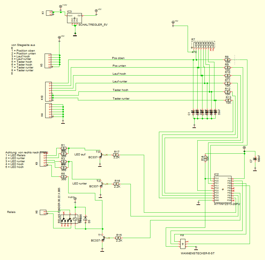

Ich habe eine Garagentorsteuerung mit einem Attiny 2313 gebaut. Hier
werden via Hallsensoren die Lage gemeldet und via Relais dann der
Auf/zu-Taster ferngesteuert. Soweit alles gut und passt. Taster sind
aktuell nur die im Gehäuse (Leitungslänge ca. 10cm) vorhanden. Zu den
Sensoren sind Leitungen im mehrere m-Bereich vorhanden, diese können
programmtechnisch aber keinen Lauf auslösen.
Die Schaltung wird durch ein 5V-Schaltnetzteil versorgt.

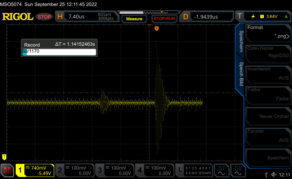

Nun habe ich ab und zu den Effekt, dass wenn ich das Garagenlicht
einschalte, das Tor aufgeht.
Das Garagenlicht besteht aus 4 LED-Leuchten und 1 alten
2-Röhren-Leuchte.

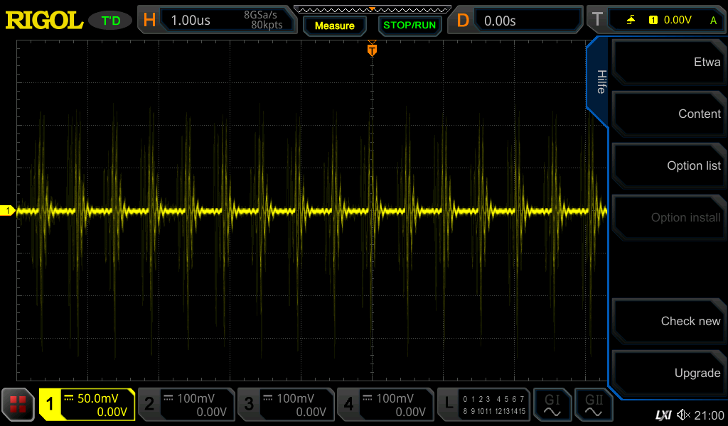

Ich habe mal die 5V-Spannung nach dem Schaltnetzeil mit dem DSO
gemessen.
Hier sieht man deutlich Störungen, welche durch das Schaltnetzteil
"durchgehen" und dann in der Steuerung vermutlich zu einer
Fehlinterpretation der Eingangsafrage führen ("Taster hoch gedrückt")
bzw. das Relais kurz auslösen.

Da die LED-Lampen "schneller" angehen als die alte Röhre, konnte ich den
Verursacher ziemlich eindeutig der alten Leuchtstoffröhren-Lampe
zuordnen.

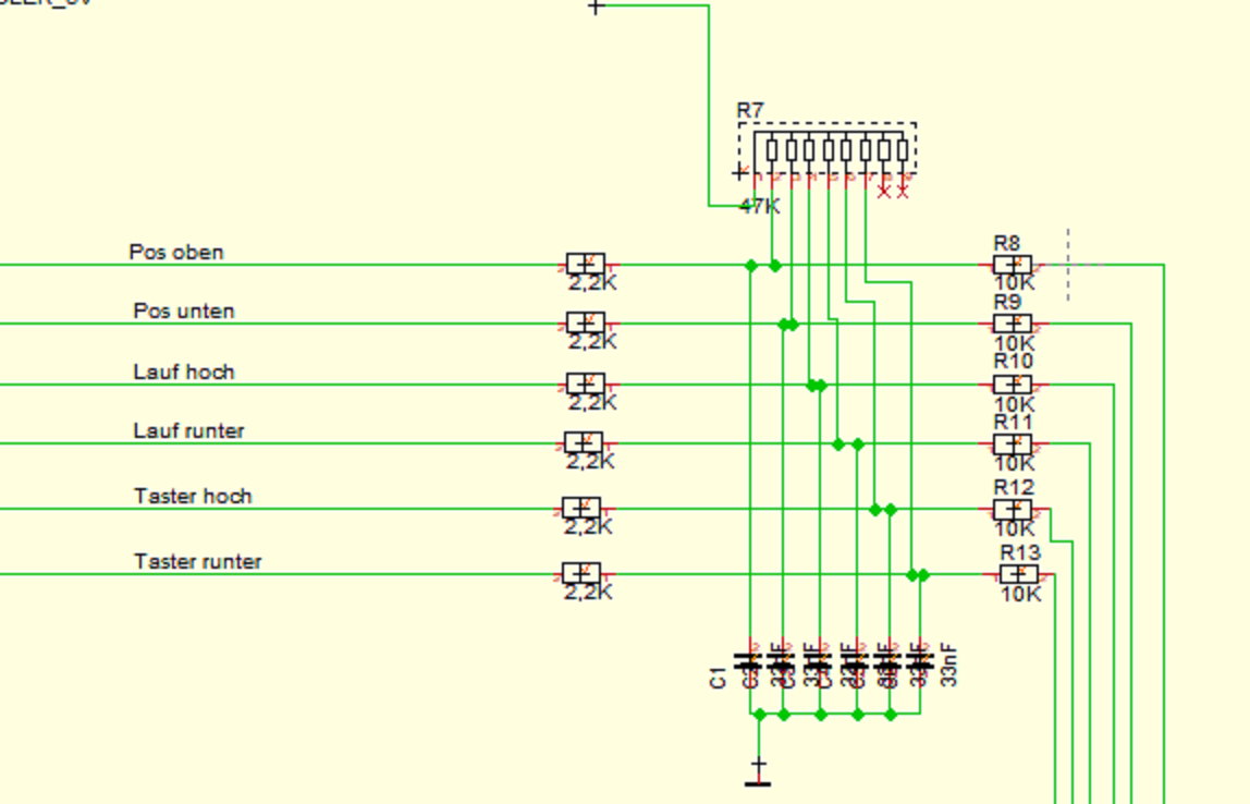

Was allerdings anders ist, ist, dass ich eine entsprechende Entsörung an
den Eingängen habe (siehe angehängte Schaltung)
Damit dürfte m.E. der Effekt gar nicht erst in der Form auftreten.
Wie kann ich solche Störungen denn sinnvoll ausfiltern? Ist da ein
Mangel in meiner Entstörung vorhanden?

von Stefan F. (Gast)
Die Stromversorgung ist eine Katastrophe, da würde ansetzen. Tausche mal
das Netzteil aus.
Wozu dient dann IC3?
Zu den Eingängen:
Ist dir bewusst, dass deine Schaltkontakte parallel zu den 33nF
Kondensatoren liegen? Beim schließen der Kontakte hast du kurzzeitig
einen unbegrenzt hohen Strom, den sie vertragen müssen. Nimm besser 100Ω
in Reihe zu jedem Taster. Ändere die Pull-Ups auf 2,2kΩ, damit genug
"Wetting Current" fließt.

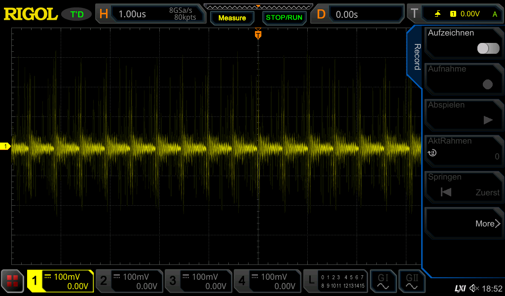

An einen reinen Meßfehler glaube ich aufgrund des zeitlichen
Zusammenhangs nicht wirklich.
Ich hab mal wie vorgeschlagen zwischen Masse und Masse gemessen.
Screenshot anbei. Sieht das für Dich "normal" aus?
Grüße Micha
Nein weit davon entfernt. Zeige mal ein Foto, damit man sehen kann, was
du in dem Moment gemacht hast.

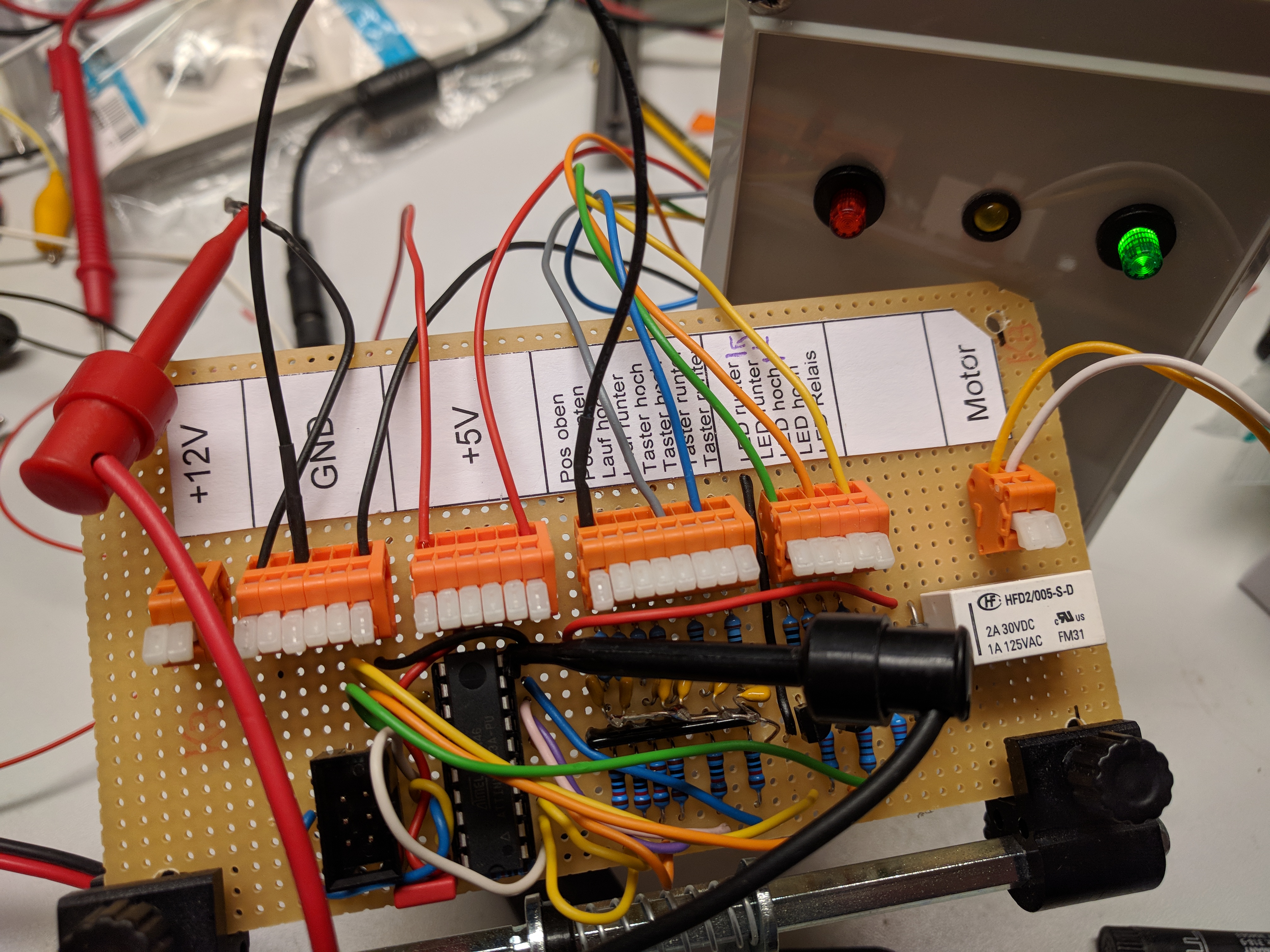

von Michael W. (micha124)
"gemacht" habe ich in dem Moment nichts. D.h. das ist das Signal "in
Ruhe". Die Anordnung steht zu diesem Zeitpunkt aber nicht in der Garage,
sondern auf meinem Elektroniktisch.
Anbei mal ein Foto von dem Teil mit der Ableitung ans Oszi. Ist auf ner
Lochrasterplatine aufgebaut.
Grüße Micha
PS: die 100-Ohm-Widerstände sind da mittlerweile drinnen.
Tasterentprellung in der Software hab ich auch rein.

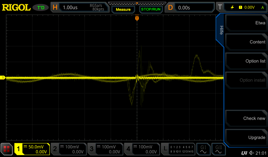

Mache mal beide Klemmen vom Oszilloskop an den den selben GND Punkt.
Wenn du dann immer noch Störungen siehst, dann kommen die aus der Luft.
Schau dir das erste Bild in
https://cdn.rohde-schwarz.com/hameg-archive/HAMEG_PA_Tastkopf_DE.pdf an.
So vermeidet man, Störungen aus der Luft zu messen.
Ich wette die Störungen werden schon weniger, wenn du die beiden
Strippen zum Oszilloskop miteinander verdrillst. Mach das mal zur Probe,
wieder mit beiden Leitungen am selben GND Punkt. Wenn du dann
Störungsfrei bist, kontrolliere nochmal die 5V Versorgung.
Gut, hat aber mit deinem aktuellen Problem nichts zu tun.

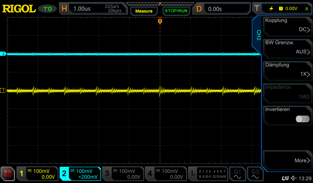

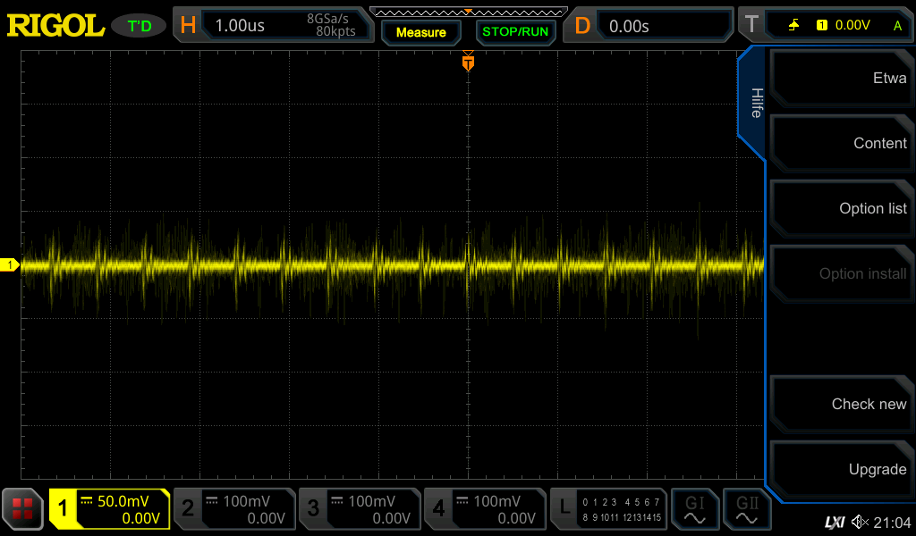

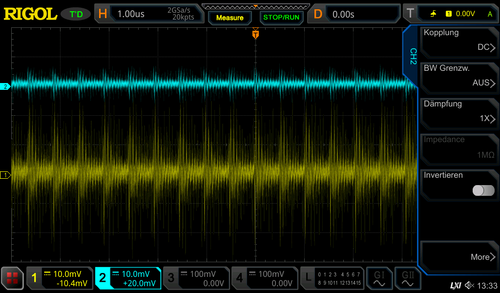

wenn ich beide Klemmen an denselben Punkt setze, ist die Amplitude
wesentlich niedriger, die Störungen sind aber noch da.
(Rigol_gemeinsamer_Massepunkt)
Das Kabel - eine einfache Doppellitze mit BNC-Stecker und zwei
Prüfklemmen - ist von Rigol mitgeliefert. Verdrillen kann ich die
Leitungen nicht, da ich die dafür trennen müsste. Ein "Verdrehen" hat
keinen sichtbaren Einfluss.
Ich habe noch einen Tastkopf von meinem alten Röhren-Oszi. Das zeigt an
gemeinsamen Punkt fast keine Ausschläge, wenn ich da analog dem anderen
zwischen Masse und Masse am µC messe kommt ein ähnliches Bild wie vorher
(siehe 2 Anhänge)
andere Köpfe habe ich leider nicht - wäre aber wohl mal zu überlegen.

es könnte schon helfen wenn du die Reset Beschaltung korrekt ausführst
also 5V-----10kOhm------Resetpin und den Kerko zw. 10kOhm und Resetpin
gegen Masse legst. Eine Drossel für VCC kann diese auch etwas sauber
halten.
Das Kabel ist für die Messung nicht geeignet. Nicht umsonst spreche ich
von einem Tastkopf.
> wenn ich da analog dem anderen zwischen Masse und Masse am µC messe
> (siehe 2 Anhänge)
Du hast da einen üblen Störer im System. Versuch es mal mit einer
linearen Versorgung statt des jetzigen Netzteils.
Wenn die funktioniert, sollte nichts mehr passieren...
> halten.
Bist Du sicher, dass das richtig ist? Alle Grundschaltungen die ich so
finde, haben den C zwischen Masse und 5V und nicht zwischen Masse und
Reset.
So auch z.B. die in
https://www.mikrocontroller.net/articles/Einstieg_in_die_Mikrocontrollertechnik_mit_AVR_ATmega#Der_Mikrocontroller
Und das mache ich auch "schon immer" so (hab über 50 Atmegas/Attiny am
Laufen und da auch noch nie ein Problem mit dem Reset)
Michael W. schrieb:
> (Oszilloskop Bilder)
Deine Bilder zeigen mir, dass du tatsächlich hauptsächlich Störungen aus
der Luft gemessen hast, nicht von den Leitungen zum Netzteil.
Michael W. schrieb:
> hätte das Thema dennoch gerne abschließend gelöst
Sehr gut.
Jede Leitung wirkt wie eine Antenne, so dass sie elektromagnetische
Störungen empfängt. Die Verteilung der 5V Versorgung hast du sauber
ausgeführt, soweit ich das an den Fotos sehen kann. Alle kritischen
Leitungen treffen sich sternförmig an den Anschlussklemmen.
Allerdings zeigen deine Messungen, dass der GND Pin vom Mikrocontroller
deutlich gestört ist. Den gleichen Effekt hast du dann wohl auch am 5V
Pin des Mikrocontrollers.
Die wenigen cm Leitung von der Anschlussklemme zum Mikrocontroller
empfangen Störungen mit erheblichem Pegel. Du hast da wirklich sehr
starke Funkstörungen im Raum, und zwar regelmäßig mit einer Frequenz von
1 Mhz. Vermutlich hast du irgendein Netzteil im Raum, das diese
regelmäßigen Störungen verursacht.
Due kannst deine Schaltung durch ein (teures) abschirmendes Gekäuse
davor schützen, oder besser die Quelle der Störung in Ordnung bringen.
Mit irgendwelchen elektronischen Bauteilen kannst da kaum etwas
erreichen.
Jetzt besteht die Möglichkeit, dass es ausgerechnet das Netzteil ist,
mit dem du deine Schaltung versorgst. Es liefert vielleicht eine saubere
Spannung am Kabel, versaut aber zugleich den Luftraum.
Um festzustellen, ob es dieses Netzteil ist, versorge die Schaltung mit
Batterien (4 Nickel Akkus haben fast 5V), keine Powerbank! Dann kannst
du das Netzteil unabhängig von deiner Schaltung ein/aus schalten und
schauen, ob das einen Unterschied auf dem Oszilloskop-Bild macht.
Betreibe es aber mit etwas Last, sonst wird die Messung unrealistisch.
Im Leerlauf verhalten sich Schaltnetzteile anders, als mit Last.
Falls es das nicht war, könnte es irgendein andere Netzteil sein, auch
der integrierte Schaltwandler einer LED Glühbirne, oder eine Powerbank.

von Thomas (kosmos)
www.mikrocontroller.net/attachment/241743/doc2521.pdf
Bild 3-1 oder auch hier ersichtlich
https://www.mikrocontroller.net/articles/Datei:Mega8_Tutorial.png
Das ganze stellt ein RC Glied dar es verzögert den Start um etwa 1mSek
und hält die Reset Leitung gegenüber kurzen Belastungen auf VCC stabil,
da der Widerstand eben auch verhindert das der Kerko schnell leergezogen
wird.
Nur weil man es 50 mal so gemacht hat heißt es noch lange nicht das es
richtig ist. Der Fehler zeigt sich eben erst wenn es kritisch wird. Mein
ATTiny26 der eine Zündspule ansteuerte lief direkt neben der 6cm
Funkenstrecke ohne Probleme eine Digitalkamera hingegen hat es nicht
überlebt 50cm entfernt davon Bilder zu machen.
von c-hater (Gast)
> Reset.
Wenn man's richtig machen will, dann sowohl als auch. Das sind einfach
zwei verschiedene Funktionen. Das eine ist der Bypass für die
Versorgung, das andere ein Tiefpass, der unerwünschte Resets verhindern
soll.
Ja klar, in den meisten Anwendungsfällen kann man auf die
Resetbeschaltung verzichten. In deinem aber halt möglicherweise nicht.
Also rein mit dem RC-Glied an Reset. Selbst wenn's nichts nützt, so
schadet es zumindest auch nicht.
danke für die Aufklärung. Die Variante kannte ich noch nicht. Das ist
effektiv ja "nur" ein zusätzlicher Kondensator - den bekomm ich da noch
unter :-)
Die Quelle für das 1MHz-Signal ist nichts im Raum, sondern die Schaltung
selbst:
* Die 1 MHz entsprechen genau der Arbeitsfrequenz des Attiny
* das Bild ist identisch, auch wenn ich Schaltung/DSO in einem anderen
Raum (Garage vs. Keller) an einem anderen Netzteil betreibe (mit der
Doppelleitung an gemeinsamer Massepunkt).
* Das Bild verschwindet bei einer Messung am selben Netzteil, Schaltung
durch einen 10k-Widerstand ersetzt
* Ändere ich die Frequenz auf 8 MHZ (DIV8-Fuse aus), so ändert sich auch
die "Störungsfrequenz" auf 8MHz
* (generell: Schaltung aktuell nur mit den beiden Tastern angeschlossen,
keine Sensoren - d.h. keine langen Antennenleitungen)
Messe ich den gemeinsamen Massepunkt mit dem alten Tastkopf ist auch das
1MHz-Signal fast weg (bzw. > Faktor 10 kleiner)
- siehe angehängtes Bild. Kanal 2 ist der alte Tastkopf, Kanal 1 die
Doppellitze
Grüße Micha
von Harry L. (mysth)
Ich sehe da keinen 100nF KerKo direkt am µC.
Harry L. schrieb:
Das ist kein Kerko, sondern Folie - der rote unten links unter dem
Wannenstecker
> Wannenstecker
Da gehört ein Keramic-Kondensator hin!
Michael W. schrieb:
> der rote unten links unter dem Wannenstecker
Und der ist auf kürzestem Weg mit dem zugehörigen GND-Pin am Controller
verbunden? So wie dort beim Sockel von Reichelt?
https://www.reichelt.de/ic-sockel-16-polig-mit-abblockkondensator-gs-ko-16p-p8233.html
von Thomas (kosmos)
Du brauchst einen Kerko zw. VCC und GND und dann noch einen zw. RESET
und GND möglichst nah am uC. Und von VCC gehst du dann mit 10 kOhm zum
Reset-Kerko.
Schau auch mal nach dem neuesten AVR042 da gibt's auch Empfehlungen zu
den Werte wenn man debugWire verwenden möchte.
von Helge (Gast)
in meiner welt wären tiefpässe an den eingängen.
Du weißt schon dass die meisten AVR den Start auch ohne externe
Beschaltung sogar um 64ms verzögern können, oder?
da stimme ich zu. Ist aber "nur" wichtig, wenn etwas an dem Pin dran
hängt. Zum Beispiel 3cm Leiterbahn und ein ISP Connector. Also quasi
immer :-)
Der Reset Eingang kann ja schon auslösen, wenn seine Spannung 500mV
unter VCC liegt. Damit rechnet man erstmal nicht, weil normale CMOS
Eingänge sich anders verhalten.
Lothar M. schrieb:
so gut wie - unter der Platine geht da eine direkte Litze quer rüber an
die Masse vom µC.
Warum an der Stelle Keramik und nicht Folie?
> selbst:
Ah ja das kann natürlich sein. An die Möglichkeit habe ich gar nicht
gedacht weil das bei mir noch nie passierte.
Du hast laut Plan schon 100nF an VCC/GND des Mikrocontrollers, die
sollten eigentlich reichen. Kontrolliere nochmal ob der Kondensator
wirklich verbunden ist.
Sind dessen Leitungen vielleicht zu lang? Sie sollten so kurz wie
möglich sein, auf jeden Fall keine Bögen um den Chip herum bilden. Ich
platziere den Kondensator gerne in den Hohlraum des IC Sockels.
Bei vielen anderen AVR's liegen die VCC/GND Pins deswegen
praktischerweise direkt nebeneinander.
Mache dazu noch noch 10-220µF an die Eingangsklemmen der Platine.
Spielt das wirklich eine Rolle?
So hast du aber fast keinen Wetting Current, das geht mit vielen
Kontakten nicht lange gut.
> Sie (die Leitungen am Abblock-Kondensator) sollten so kurz wie
Kleine Erklärung dazu:
                             5V
   |         --->            _____    |     <---           |
   |  Netzteil              |     |                        |
   |                    +---|_____|                        |
                             GND
Der Mikrocontroller nimmt bei jedem Taktimpuls kurzzeitig viel Strom
auf, und zwischen den Taktimpulsen fast gar keinen Strom. Der
Kondensator ist nötig, weil das Netzteil den Strom nicht schnell genug
nachliefern kann. Er versorgt den Mikrocontrollern bei jedem Takt in den
ersten Nanosekunden, bis das Netzteil Strom nachliefert.
Du hast hier HF Technisch zwei Stromkreise, und zwar einen links vom
Mikrocontroller und einen rechts. Wenn der Mikrocontroller Impulsweise
Strom aufnimmt, bekommt er diesen teilweise vom Netzteil und teilweise
vom Kondensator. Das habe ich mal als Pfeil eingezeichnet.
Diese beiden Stromkreise sind Spulen mit jeweils einer Windung. Sie
erzeugen jeweils ein Magnetfeld. Außerdem sind Spulen für hohe
Frequenzen hochohmig, die Stromversorgung wird also schlecht geleitet.
Dadurch entsteht der Spannungsabfall zwischen zwei GND Punkten, den du
auf dem Oszilloskop gesehen hast.
Das Magnetfeld breitet sich aus und beeinträchtigt eventuell benachbarte
Geräte, insbesondere Funkempfänger.
Was du willst ist: Möglichst wenig magnetische Abstrahlung und möglichst
wenig Verluste in den Leitungen. Das erreichst du, indem du die Fläche
zwischen den Leitungen minimierst und die Leitungen so geradlinig wie
möglich verlegst. Genau deswegen ist der Kondensator im Sockel des IC
optimal platziert.
Beim Netzteil hast nicht so viel Optimierungsmöglichkeiten, man muss es
ja auch irgendwie vernünftig anschließen können. Immerhin kannst du
dafür sorgen, dass die Leitungen für Plus (5V) und Minus (GND) von den
Anschlussklemmen aus parallel verlaufen und sich erst unter dem IC
aufteilen.
                             _____
o---------------------------|--+  |
o------------------------+  |  |  |
                         ---|/____|
Viele Schaltungen funktionieren auch prima, wenn man das Netzteil
einfach unten links und oben rechts anschließt. Aber da du gerade einen
Schwachpunkt festgestellt hat, wollte ich dir den Idealfall wenigstens
mal zeigen.
