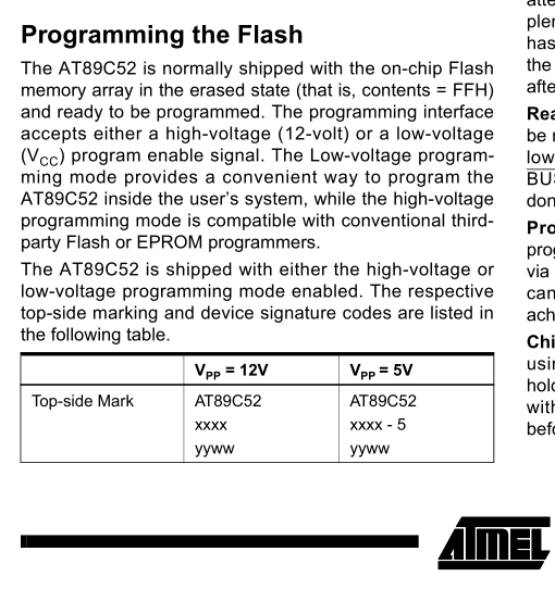

vogelwärter schrieb: > sind die denn alle doof bei Arduinio, oder wieso sollte das Ihrer > Meinung nach nicht funktionieren? Weil nicht zu sehen ist, wo die 12V herkommen sollen.

michael_ schrieb: > vogelwärter schrieb: >> sind die denn alle doof bei Arduinio, oder wieso sollte das Ihrer >> Meinung nach nicht funktionieren? > > Weil nicht zu sehen ist, wo die 12V herkommen sollen. Falsch!
#7204245
Zeig mal.
#7204248
michael_ schrieb: > Zeig mal. Eigentlich ja nicht nötig.
#7204254
Gut. Aber vor 20 Jahren, als ich sowas programmieren wollte, waren die 12V ein Hindernis. Auch in den Datenblättern von damals ist mir das nicht aufgefallen. Werd auf den Cd nochmal nachsehen. Bauanleitungen hatten immer die 12V. Eigentlich hatte ich nur ein Projekt, Erlösung kam durch den TOP-2005. Werd mal nachsehen, ob ich eine 5V Version habe.
