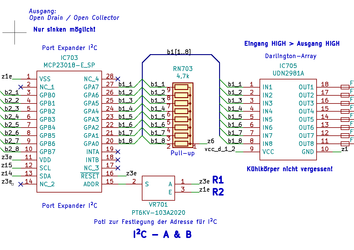

ich nutze einen Port-Expander (MCP23018) an meinem ESP32, um die Anzahl
der digitalen Ausgänge zu erhöhen. Der Port-Expander wird über I²C
angesteuert und ich versorge ihn mit 3,3V. Das Masse-Potenzial ist mit
dem vom ESP32 identisch.
Hinter dem Port-Expander nutze ich ein Darlington-Array (UDN2981A), um
auch Lasten mit 100mA schalten zu können. Das Darlington-Array wird mit
24V versorgt und liegt derzeit auf dem gleichen Masse-Potenzial wie der
Port-Expander und der ESP32.
Kurz:
ESP32 >> I²C >> MCP23018 >> UDN2981A
Alles am gleichen Massen-Potenzial.
Um die Störanfalligkeit zu verringern würde ich die Lasten des
Darlington-Array über eine separate Stromversorgung schalten (galvanisch
getrennt über 2. Netzteil). Dazu müsste ich meiner Ansicht nach die
Masse-Potenziale entkoppeln.
Jetzt sind mir folgende Lösungen eingefallen:
a) Zwischen Port-Expander-Ausgang und Darlington-Eingang Optokoppler
setzen. Dann könnte ich die Masse vom Darlington-Array entkoppeln.
Schlecht daran ist, dass ich 16 Ausgänge am Port-Expander habe. Das
wären eine Menge Optokoppler und ein recht großer Bauraum, den ich
bräuchte.
b) Schon vor dem Port-Expander das Potenzial vom I²C entkoppeln. Das
dürfte mit Optokopplern problematisch ein, da es eine bidirektionale
Verbindung ist und Optokoppler vermutlich zu langsam sind. In dem Thread
hier wird der ADUM1250 erwähnt:
Beitrag "I2C-Bus über Optokoppler ansteuern - geht das?"
Nachteilig ist hier der relativ hohe Preis (derzeit über 10 Euro bei
Reichelt). Fernerhin muss aber so der Port-Expander und das
Darlington-Array nach wie vor an einer gemeinsamen Masse liegen, ich
hätte hier lediglich den ESP32 sauber entkoppelt.
Ich bin kein Elektrotechniker und komme hier nicht so richtig weiter.
Gibt es so was wie Mosfet-Arrays, die ich statt des UDN2981A einsetzen
könnte und die mein Entkopplungsproblem lösen? Oder habe ich da das
gleiche Problem wie beim Darlington-Array?
Andere Lösungsmöglichkeiten?
Anbei zur Info auch mal der Schaltungsaufbau

von Peter D. (peda)
Ich nehme gern PhotoMOS, z.B. CPC1002N
Die können 60V/700mA und lassen sich mit 3,3V treiben.

von Sebastian E. (sebert)
https://www.mouser.de/ProductDetail/IXYS-Integrated-Circuits/CPC1002N?qs=h2iAtNzNjMSWxW51nm%252BAcA%3D%3D
Im Prinzip eine gute Sache. Konnte allerdings keine Varianten finden, wo
mehrere PhotoMOS in einem Gehäuse sind (oder maximal 2 davon).
Und ich habe weiterhin das Problem, dass ich den Port-Expander und das
Darlington-Array nicht entkoppelt habe...
Max M. schrieb:
> Stabile Masse sollte reichen.
Was meinst Du mit "stabil"? Sternform statt Masseschleife?
DerEgon schrieb:
> Wie sieht es mit einem SPI-Portexpander aus?
Leider nur I²C möglich. Aber das Problem der Bidirektionalität lässt
sich ja hier lösen. Das ist kein "Killer" für I²C.
Wolfgang schrieb:
> Gegen welche Störungen genau willst du schützen?
Ich schalte mehrere induktive Lasten (Schütze/Relais). Die sind alle mit
Freilaufdioden abgesichert. Jeder Schütz zieht ca. 100mA (bei 24V).
Ich habe mehrere Netzteile im Einsatz, die von der Leistung her locker
den 3-fachen Bedarf abdecken können. Das dürfte eine simple Maßnahme
sein, um Schwankungen in der Spannung zu minimieren. Das sind Netzteile,
die vermutlich ordentliche Elkos zur Stabilisierung drin haben.
Leider läuft über dieselbe Masse auch die Versorgung einer relativ
empfindliche Messschaltung für Thermoelemente (MAX11410). Deshalb wollte
ich hier alle möglichen Störquellen ausschalten und alles weitestgehend
entkoppeln. (Thermoelemente selbst liegen natürlich nicht direkt auf der
Masse...).
Max M. schrieb:
> Eine Form der Masseführung die sicherstellt das es keine
> Potentialunterschiede gibt die größer sind als der max. Spannungspegel
> um noch sicher Low zu Erkennen.
Hatte noch nicht erwähnt, dass ich denselben GND auch dazu verwende,
Analogsignale (0-10V) zu messen. Und das über einen ADC, mit dem ich
single-ended, nicht differenziell messe. Auch deshalb ist es wichtig,
dass ich eine stabile Masse habe
Max M. schrieb:
> Was schaltest Du denn damit und wie weit sind MCU und Expander
> auseinander?
Strecke zwischen Expander und µC ist denke ich recht unkritisch. Das
mögliche Problem kommt hinter dem Darlington-Array. Dort schalte ich
anschließend nämlich mehrere induktive Lasten (Relais mit Freilaufdiode)
mit 100mA pro Relais. Also müsste ich meiner Ansicht nach das am besten
das Darlington-Array entkoppeln. Damit ich den jedoch ansteuern kann,
brauche ich zwischen Port Expander und Darlington-Array dasselbe
Potenzial. Und es sind wie gesagt leider 16 Eingänge -- recht viel.
Würdest Du die Situation mit den Relais als unkritisch sehen? Notfalls
muss ich es einfach ausprobieren, ob es stört oder nicht...

von foobar (Gast)
Oh Mann, galvanische Trennung für die Ansteuerung von Relais - nur gut,
dass keine Relais zur galvanischen Trennung vorgeschlagen hat ...
Halte im Layout die 5V- und 24V-GND schön getrennt (nicht nur
elektrisch, auch räumlich), verbinde sie an einer Stelle und gut ist.
von Clemens L. (c_l)
Sebastian E. schrieb:
> Das sind Netzteile, die vermutlich ordentliche Elkos zur Stabilisierung
> drin haben.
Du solltest ordentliche Elkos so nah wie möglich bei den Relais haben.
N × 100 mA führt zu einem Spannungsabfall. Du solltest die Massen für
Relais und den Rest als getrennte Potenziale betrachten und routen, auch
wenn du sie am Netzteil zusammenführst. (Ebenso für empfindliche
Analogsignale.)
Die Zuleitung auf der Platine habe ich mit 1mm Breite bei 35µm Dicke
schon dicker ausgeführt. Führt bei fiktiven 1A über 300mm Strecke in der
Zuleitung ungefähr zu einem Spannungsabfall von 0,15V, was hoffentlich
OK ist (der Port-Expander läuft ohnehin über eine getrennte Zuleitung).
Masse führt dann von den Relais sternförmig direkt zum Netzteil (nicht
über andere Bauteile).
Dann gibt es hoffentlich keine Probleme und ich spare mir erst mal den
ganzen Aufwand mit galvanischer Trennung.
Das ist Unsinn. Die allermeisten Schaltungen dieser Art brauchen keine
galvanische Trennung.
Ja und? das schafft man auch ohne galvanische Trennung, Stichwort
sternförmige Masseverdrahtung.
Oh wie schrecklich!!! Das ist ja fast so anspruchsvoll wie Kernfusion!
Nö.
JA!
> JA!
Umso besser. Wenn's Probleme geben sollte, melde ich mich gerne wieder.
