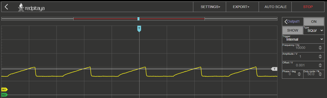

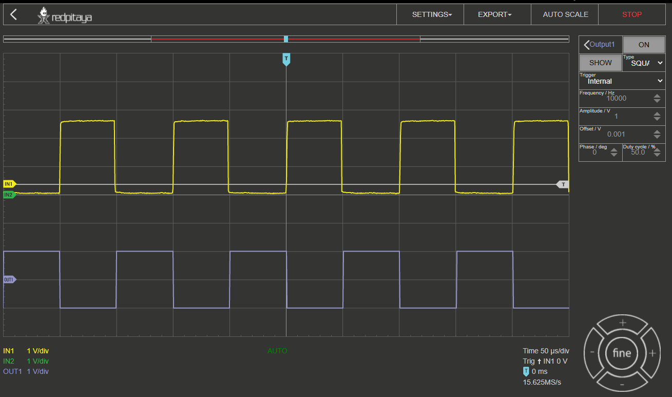

Der Trick der die Pulsbreite stabilisiert liegt in der Tat in der grünen
LED. Der Phototransistor liefert in Verbindung mit dem
Eingangswiderstand etwas Sägezahnähnliches, der sein Tastverhältnis mit
dem Abstand zur Sendediode verändert. Die grüne LED stabilisiert das
Tastverhältnis extrem.

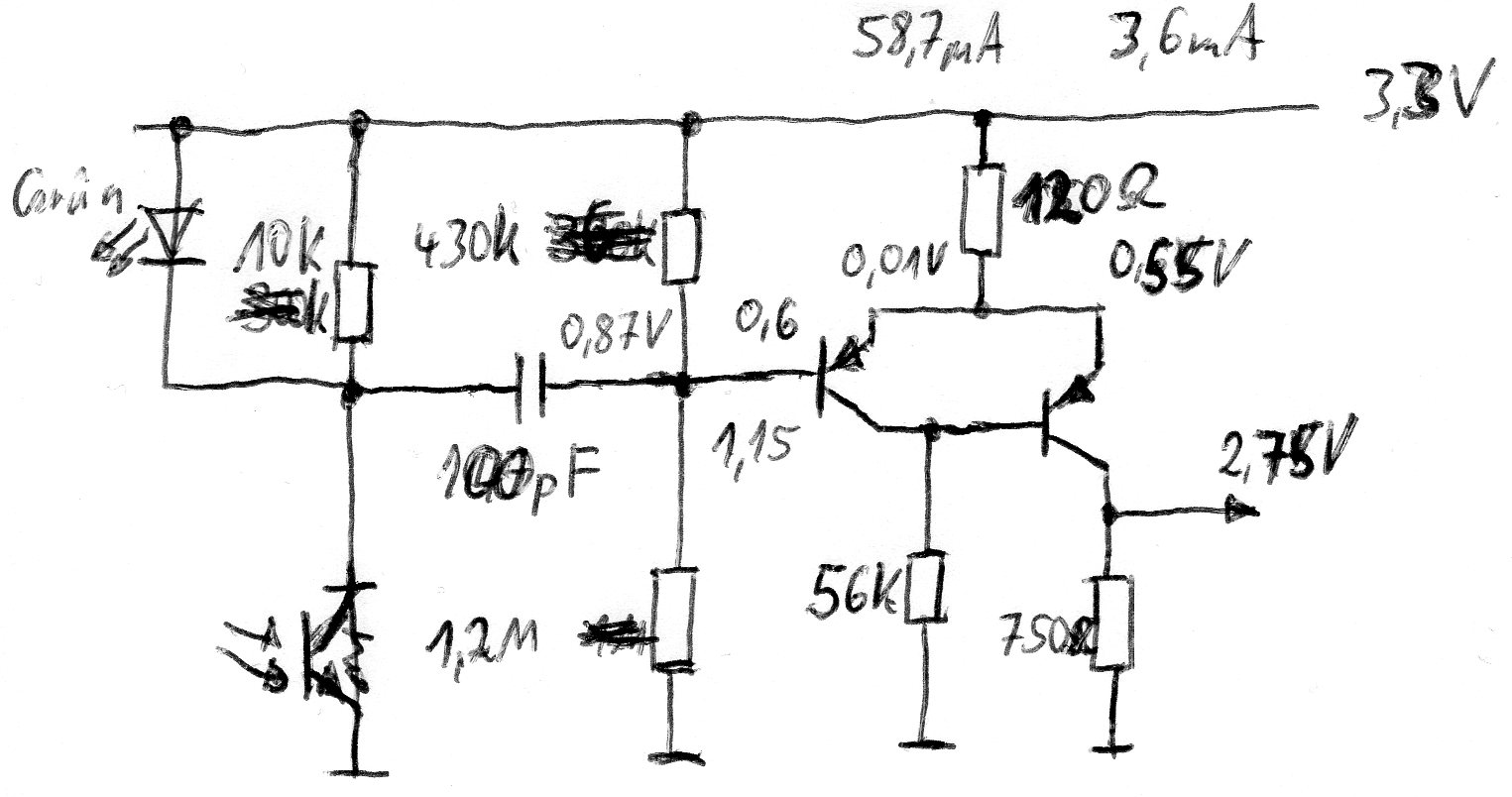

von Christof R. (prediger)
Helge schrieb:
> latcht der Schmitt-Trigger bis zur nächsten Flanke?
Ja genau, der Eingangstransistor wird mit einem sehr geringen Strom
angesteuert, wenn er mal geöffnet wurde, so dass er sehr schnell
geschlossen werden kann, wenn die Spannung am Eingang beginnt an zu
steigen.

Ja, das Tastverhältnis ändert sich dann nicht unerheblich in
Abhängigkeit von der Infrarotintensität. Im Zählerschrank scheint auch
selten die Sonne. ;-)

Christof R. schrieb:
> Ich habe ja auch nicht das Problem, dass die Schaltung nicht
> funktioniert. War nur etwas stolz drauf, dass ich das mit dem Sack
> langsamen Phototransistor hin bekommen habe.
Die gute Idee in deiner Schaltung ist nicht die grüne LED, sondern die
AC-Ankopplung des Schmitt-Triggers. Diese allein sollte schon dafür
sorgen, dass das das Ausgangssignal mit ausreichend geringer Verzögerung
dem Lichtsignal am Fototransistor folgt, sofern die Schaltung richtig
dimensioniert ist.
Lässt man die (IMHO unnötige) LED weg, ist der Kollektorwiderstand von
10 kΩ am Fototransistor wahrscheinlich zu groß, da der Fototransistor
damit schon bei geringem Umgebungslichteinfall fast in Sättigung gerät
und deswegen am Kollektor kein gutes Signal mehr liefern kann. Ich würde
deswegen den Kollektorwiderstand auf etwa 1 kΩ reduzieren. Evtl. muss
dann auch der Spannungsteiler aus 430 kΩ und 1,2 MΩ angepasst werden.
von Axel R. (axlr)
Ich denke auch, dass der RC mit seinen 10K viel zu groß ist. da bist lt.
Dtenblatt bei 120µs. Wenn im Datenblatt 1KOhm angegeben sind und er
damit 15µs "schafft", so sind das ca.65Khz. Passt doch easy für 10kHz,
oder sehe ich da was falsch? der 100pF differenziert das Signal ja auch
noch. Die grüne LED lässt halt ordentlich Strom fliessen. Wenns
funktioniert. Life-Hacks sind ja gerade im Trend.
miros schrieb:
> Verstehe schon, aber warum machst Du es dann nicht so, wie andere einen
> Schmitt-Trigger bauen?
> z.B.: https://www.elektroniktutor.de/analogverstaerker/schmitt.html
Dem würde ich mich anschliessen. Gerade der Basisspannungsteiler und der
kleine Kondensator am T2 verbessern die Arbeitsweise des Triggers
ernorm.
Aber nochmal: wenns so geht --> lass es halt so.
von Helge (Gast)
LED an der Stelle ist charming, der Fototransistor gerät dadurch nie in
Sättigung. Das leert die Basis recht schnell, wenn Licht aus ist. Es ist
nicht mal wichtig, ob die rot oder grün ist. Hauptsache am
Fototransistor  fällt immer > ca. 1V ab.
Guter Hack.

von Ingo Less (Gast)
Das war damals eine Möglichkeit, die Flankensteilheit von Transistoren
bei geringer Last zu erhöhen. Nennt sich "gespaltene Kollektorlast".
Hey,
Wenn ihr die Brocken zu Hause habt, ein Oszi und ein Funktionsgenerator
steckt euch gerne mal die Schaltung zusammen. Wenn ihr es mit weniger
Bauteilen genauso stabil hin bekommt, bin ich sehr interessiert. Wie
schon erwähnt, das Datenblatt zum LTR-301 entspricht nicht meinen 301A.
Der Spannungsteiler 430k/1,2M ist ja über den Kondensator entkoppelt. Da
ist es Wurst ob 10k oder 100 Ohm an dem Phototransistor. Die
Transistoren sind BC 557 C.
