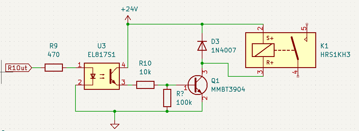

Moin,
ich will Relays mit nem uC steuern und dafür nicht so ein Arduno Modul
verwenden, sondern das bei JLCPCB fertigen lassen. Dafür habe ich die
Schaltung im Anhang ~~geklaut~~ausgedacht und dafür passende Komponenten
herausgesucht und wäre froh, wenn mal jemand drüber gucken könnte:
Stm32F103 liefert am R1Out 3.3V. ~1.3V Forward voltage am Optokoppler
sind 2V/470Ohm= 4.2mA durch den Optokoppler.
Der OC hat nen CTR von 200-400%.
Das Relay hat nen Spulenwiderstand von 2880Ohm, schaltet ab 18V braucht
also mindestens 6.25mA.
Wie man das dazwischen berechnet, bin ich mir nicht sicher. Kann mir
jemand sagen, ob das so geht oder der Widerstand zu klein/groß ist?
Diode:
https://datasheet.lcsc.com/lcsc/1810311713_MDD-Microdiode-Electronics--M7_C95872.pdf
Relay:
https://datasheet.lcsc.com/lcsc/1809141612_Zhejiang-HKE-HRS1KH-S-DC24V_C125712.pdf
Transistor:
https://datasheet.lcsc.com/lcsc/2207041900_Jiangsu-Changjing-Electronics-Technology-Co---Ltd--MMBT3904_C20526.pdf
Optokoppler:
https://datasheet.lcsc.com/lcsc/1810241112_Everlight-Elec-EL817S1-C-TU-F_C106900.pdf
Schaltung von:
https://www.circuits-diy.com/optocoupler-relay-driver-with-pc817-2n3904/
- (Macht der Optokoppler überhaupt Sinn, wenn ich GND beider Seiten
verbinde?)
- Geschaltet werden 24V. GND ist auch wieder mit der Platine verbunden.
- Muss ich noch was beachten?
Danke schonmal!

Es fehlt der Widerstand von B nach E bei Q1  solltest Du in jedem Fall
einbauen!
verbinde?)
Dann sinnfrei.

Ja, das macht Sinn. Ohne OK zerhaut es Dir sonst den µC, wenn der
Transistor abraucht. Als Darlingtontransistorschaltung kann man es
natürlich so auslegen (hochohmiger), dass in dem Falle auch nichts
passieren sollte.
von Michael M. (Firma: Autotronic) (michael_metzer)
Der Basisstrom ist ja schon 20 mal größer als der Relaisstrom. Dann
kannst du auch direkt das Relais mit dem Optokoppler schalten oder den
Basiswiderstand auf 10k vergrößern.

Zum Beispiel ohne OK:
µC-Output, 2x 10k in Reihe zur Basis, 100k zwischen Basis und Emitter.
Diese Schaltung hat auch einen geringeren Stromverbrauch als mit OK.

Danke schonmal. Ich hab jetzt noch das hier gelesen:
https://electronics.stackexchange.com/questions/467498/is-this-optocoupler-driving-relay-circuit-reliable-and-works-great
Die Antwort schreibt, dass der normale Transistor keinen Pulldown
benötigt, ist ja kein Mosfet. (Ist jetzt aber auch kein Aufwand da 10k
rein zu machen.)
Der schreibt aber auch, dass die 1N4007 zu langsam wäre. Meinungen dazu?
5W am R aber darauf geht der TO nicht ein!
Wenn meine Rechnung stimmt, müsste der OK zwischen 8,4 und 16,8mA
durchlassen. 8,4 würde gerade so reichen um das Relais zu schalten.
Würde also wahrscheinlich auch ohne Transistor funktionieren.
Ändert es was am Stromverbraucht, wenn der Widerstand an der Basis
größer wird?
5W wo? Am Relais? Das hat doch fast 3kOhm Widerstand.

Mathias schrieb:
> 5W wo?
komische Frage, wenn der Opto durchschaltet dann hast du 24V - Ube 0,7V
am Basiswiderstand.
Du solltest den CTR nicht mit einbeziehen!

Eine 1N4001 verträgt in Sperrrichtung bis zu 50V. Bei deiner Schaltung
sehe ich maximal 24V.
Wenn da 1000V (1N4007) auftreten, solltest du dir Gedanken machen.
> größer wird?
Ja.
Es fließt weniger Basisstrom und der geht natürlich in den
Gesamtstromverbrauch ein.

Wenn am Widerstand R10 eine Verlustleistung von 5W auftritt, ist der
Optokoppler schon längst Geschichte.
Absolut Maximum Ratings für den Kollektorstrom im OC sind 50mA.
> benötigt,
Man(n) hat viele Antworten im WWW, die meisten sind nicht fundiert.
Datenblattwert des Reststrom C zu B betrachten.
Schlechtes Design = kein Widerstand plaziert.
Merkst Du schneller, wenn der GPIO kein aktives pull_down macht.
Wenn nach dem Anziehen des Relais zum Stromsparen dann PWM ausgegeben
wird um den Stromverbrauch auf 30...50% abzusenken, dann wäre die Diode
zu langsam. Der Autor hält sich diese Option damit offen.

Der Optokoppler lässt doch max ~17mA durch. Bei 24V sind das max 0,4W
und keine 5W.
Ok, das ist irgendwie auch viel. Ich sehe ein, der Basiswiderstand
sollte größer. 10k Basis und was dann als Pulldown? 100k?
nur solange der Kristall nicht geschmolzen ist!
Es gibt min. 2 Arten von Halbleiterdefekten, meist Null Ohm und
unendlich Ohm wenn die Bonddrähte aufgeben, aber hier ist eher das
Silizium gefährdet.
> und keine 5W.
Genau. Und am Optokoppler hast du dann eine Verlustleistung von 360mW.
Der wird sich bedanken. :-(
Absolut Maximum Ratings zusammen mit der Eingangs-LED sind 200mW.

Was wird da geschaltet? Entstörung? Snubber drauf? Varistor drauf?
von Carypt C. (carypt)
Spannung an der Spule beim Ausschalten wird durch den sehr hohen
Widerstand des offenen Schalters bedingt.
https://www.elektrotechnik-fachbuch.de/e_grundlagen_kap_07_2v2.html ,
Kapitel 7.2.9  . Dioden sind aber schnell, auch Varistoren, nicht aber
Funkenstrecken.

Das nehme ich zurück. Die Aussage war, dass die 5W am Widerstand R10 in
Wärme umgesetzt werden. 17mA, die durch einen Widerstand von 120Ω
fließen, führen zu einer Verlustleistung von 35mW. Was hast du da mit
deinen 0,4W gerechnet?
p.s.
Hat sich ja mit dem vernünftiger dimensionierten R10 erledigt.

Das wären 17mA bei 24V. Wenn 17mA fließen, werden irgendwo (OK +
Widerstand + Transistor) 0,4W verheizt.
von Wolfgang (Gast)
Die genannten 5W bezogen sich einzig auf den Widerstand.
Wenn der 120 Ω hat und dort 17mA durchfließen, werden an ihm weniger als
1/10 von den 0.4W verheizt (35mW). 12mW bleiben an der BE-Strecke vom
Transistor hängen und der Rest am Optokoppler - und das mag der gar
nicht.
Wenn Q1 durchlegiert, dann fliessen darueber 200mA x 24V, also 5W.

Nein, die Leitungen zum Relais sind zu lang und die Diode ist am
falschen Ort angeschlossen.
von Stefan F. (Gast)
Interessant, was du so an dem Schaltplan ablesen kannst. Wie lang sind
sie denn?
> und die Diode ist am falschen Ort angeschlossen
Glaube ich nicht, wie kommst du darauf?
von Bin auch neugierig (Gast)
In den Lastkreis gehört das Relais und nicht die Diode!
Die gehört direkt an das Relais! Kapito?

von Peter D. (peda)
Der Optokoppler kann durchaus sinnvoll sein.
Allerdings darf dann die GND-Verbindung nicht am Optokoppler erfolgen,
sondern nur im Netzteil für die 24V und 3,3V. Zur Schaltung hin müssen
beide GND getrennt geführt werden.
von Thorsten S. (thosch)
Wirf den hier nutz- und sinnlosen Optokoppler aus der Schaltung und
ebenso seinen LED-Vorwiderstand.
Dann verbinde den Portpin direkt mit der linken Seite des 10k
Basiswiderstandes.
Damit ersparst du dir den unsinnig hohen Stromverbrauch durch die LED im
Optokoppler, unnötige Bauteilkosten und nicht zuletzt Platz auf der
Platine.
Ein Relais ist konstruktiv bedingt bereits galvanisch isoliert und
benötigt keinen Optokoppler!
von Mathias (Gast)
Die Sorge war auch eher, dass die Spule beim abschalten Spannungsspitzen
erzeugt, die irgendwas kaputt machen können.
(Aber dafür ist ja auch die Diode da...)
wenn man aber doch den Mikrocontrollerausgang vor Überspannung schützen
will, was passiert wenn der Transistor durchbrennt, kann da keine 24V
zum Gate/Basis rüberfliessen ? bzw bei Relaisdiode-versagen ?

von Karl B. (gustav)
Hier gibt es eine Artikelsammlung.
https://www.mikrocontroller.net/articles/Relais_mit_Logik_ansteuern
Gut erklärt.
ciao

von Dieter (Gast)
H. H. schrieb:
> Unbedingt mehrere Optokoppler, Trenntrafos und Funkstrecken
> zwischenschalten!
Gib mal Butter bei die Fische, d.h. zeige mal den Schaltplan, der das
alles enthält, damit der TO was zum abkupfern und lernen hat.
Der Optokoppler wird bei solchen Schaltungen gerne verwendet, damit die
meisten Fehler, die den Anfängern nunmal nach Murphy's Law so passieren,
nicht zu häufig den µC schrotten.
Der Optokoppler hilft dabei kein bisschen. Ein NPN mit z.B. 2,2kΩ
Widerstand vor der Basis ist ebenso Deppensicher.
von Dieter (Gast)
Definitv nein nach Murphy.
Das fängt bereits an mit Fehlern beim Bestücken durch Anfänger. Im
Fehlerfall oder aus Neugier wird dann auch noch mit einem Messgerät
versucht etwas zu messen. Da gibt es genügend Missgeschicke, die deshalb
nicht zum Totalschaden führen.
Den Optokoppler kann man auch falsch herum einbauen. Funktioniert dann
genau so wenig, wie den Transistor zu verdrehen, und ist genau so
harmlos.
von Dieter (Gast)
Da wären wir schon beim ersten möglichen Fehler. Nach Murphy löst sich
ausgerechnet die Verbindung des Transistors zum Widerstand und den 24V
nicht so schnell auf. Der µC wurde schlafen gelegt.

von Relais (Gast)
Man kann auch einen pnp-Transistor zum Schalten des Relais verwenden.
Der Ausgangstransistor des OKs müsste dann nach Masse schalten.
von PC-Freak (Gast)
Man kann auch einen ULN2803 oder ULN2804 nehmen.
von Wolfgang (Gast)
Nenne einen vernünftigen Grund, warum er das tun sollte, solange die
zulässige Verlustleistung am OC und dessen sonstigen Grenzwerte
eingehalten werden.

von Relais (Gast)
Wenn sowieso keine galvanische Trennung nötig ist, wozu dann überhaupt
einen Optokoppler?
> einen Optokoppler?
Damit Leute etwas zum diskutieren haben
