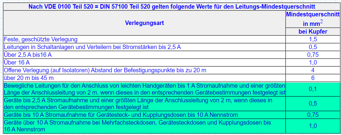

mich plagt eine mMn. interessante Frage:
Ich habe vor, ein kleines Gerät zu bauen, dessen Leistungsaufnahme sich
im 10-Watt Bereich befindet.
Aus Gründen auf die ich nicht weiter eingehen möchte, würde ich gerne
eine Zuleitung mit 0.75mm² realisieren - jetzt natürlich die Frage, nach
welcher Norm das überhaupt realisierbar ist, denn nachdem Steckdosen
i.d.R. mit 16A abgesichert sind, wäre die Leitung ja unterdimensioniert.
Leider sind die Tabellen aus der DIN VDE 0298-4 i.d.R. alle für die
feste Verlegung von starren Leitern ausgelegt, und nicht für flexbile,
bewegliche, Gerätezuleitungen.
Irgendeine Möglichkeit muss es allerdings geben, wenn ich bedenke wie
viele Geräte im Haushalt eine Zuleitung von 0.75mm² oder weniger
besitzen (Ladegeräte, winzige Netzteile, Anschlussleitungen innerhalb
einer Leuchte um ein paar Beispiele zu nennen) - und ich bezweifle dass
sich eine Sicherung im Stecker befindet =)
Eventuell kann mir ja jemand mit den Normen etwas aushelfen und mir
sagen, wo ich mal recherchieren sollte.
Vielen Dank und beste Grüße,
Daniel

Gast #7207124
Nach meiner Erinnerung ist das bei kurzen Leitungslängen (2m ?)
zulässig.
Den exakten Wortlaut der Norm kenne ich aber nicht.
Anhaltspunkte /Beispiele sind z.B. Stehlampen, Schreibtischlampen etc.
In Wikipedia findet man unter "Eurostecker" folgenden Hinweis:
"Der Eurostecker wird an eine Leitung H03VV-F oder H05VV-F mit 2 × 0,75
mm² oder 2 × 0,5 mm² (nur bis zu einer Länge von 2 m zulässig)
angespritzt"

OP #7207201
Jemand schrieb:
> DIN VDE 0100-520 VDE 0100-520:2013-06
> Errichten von Niederspannungsanlagen
> Teil 5-52: Auswahl und Errichtung elektrischer Betriebsmittel – Kabel-
> und *Leitungsanlagen*
Nicht böse gemeint, aber steht doch 3 Wörter davor extra
Betriebsmittel - also eventuell doch relevant?
Trotzdem - was ist denn an der Frage irrsinnig? Offensichtlich ist es
möglich das ganze Normgerecht wie Anfangs aufgeführt zu bauen, sonst
dürfte es ja die ganzen Gerätschaften gar nicht geben. Und genau an der
Beantwortung dieser Frage bin ich interessiert, und nicht an Belehrungen
ob und wie und was alles anderes auch noch relevant ist. Mich
interessiert Momentan nur das =)
Außerdem scheint die 0100-520 sehr wohl Bezug auf Geräte zu nehmen,
siehe die Tabelle im Anhang - zugegebenermaßen kann ich noch nicht
überprüfen inwiefern tatsächlich relevant.
