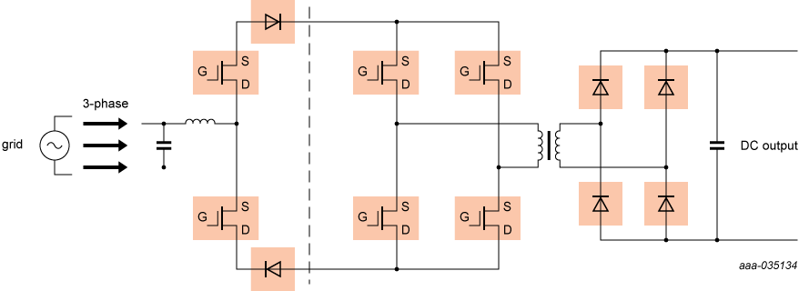

von Arthur Dent (Gast)
Macht die Schaltung Sinn?

von Stefan F. (Gast)
Dioden in Reihe zu MOSFET sollte man wenigstens erklären.
Es wäre auch, die richtigen Schaltzeichen für die Transistoren zu
benutzen. Wo hast du diese halben Symbole her?
Es macht wohl Sinn, auch P-Kanal Typen zu verwenden. Die hat man ja
nicht nur aus Spaß an der Symmetrie erfunden.
Willst du von den drei Phasen nur eine benutzen? Die Zeichnung ist
unklar.
von Stephan (Gast)
Sicherlich, denn die Ings bei Nexperia wissen was sie tun:
https://www.nexperia.com/applications/sub-systems-power-topology/acdc-conversion-vienna-rectifier-isolated.html
(Du hättest die Quelle auch gleich nennen können)
Da die Gates aller Mosfets floaten, ist das Verhalten der Schaltung eher
zufällig. Über kurz oder lang wird dies zu einem massiven Kurzschluss
führen.
Es ist auch nicht klar, wie die drei Netzphasen in den einigen Eingang
der Schaltung zusammengeführt werden. Möglicherweise entsteht der
Kurzschluss schon an dieser Stelle.
Wenn der Sinn der Schaltung darin besteht, einen großen Knall zu machen,
dann macht sie tatsächlich Sinn (und das Sinn "machen" ist sogar die
korrekte Ausdrucksweise) :)
von Teo D. (teoderix)
Das ist ein
Paul schrieb:
> Prinzipschaltbild
und nur für eine Phase dargestellt....

von g457 (Gast)
> eher zufällig.
Leute das ist ein Prinzipschaltplan. Hier gilt Mosfet ::= Schalter. Da
ist es total Wurst ob JFET oder MOSFET oder IGBT oder P oder N oder
sonstirgendwaselektronischansteuerbares. Und es sind alle(!) 3 Phasen
anzuschließen. Nein, natürlich nicht alle am selben Punkt. Warum nicht?
Genau, weil dieser Schaltplan das PRINZIP umreisst, das ist KEIN
konkreter Aufbau. Und ja, wie oben schon geschrubt, der Plan macht Sinn,
man muss ggf. Brain 1.0 dazuschalten.
Nix für ungut.

von foobar (Gast)
Da weder eine zweite Phase noch ein Neutralleiter angeschlossen ist, ist
es mir ein Rätsel, wie da überhaupt Strom fließen soll.
Ich meine die Schaltung macht keinen Sinn. Auf der linken Seite, wenn
der obere Mosfet den Strom durch die obere Diode abschaltet, gibt es
eine extreme Spannungsspitze. Die Induktivität würde den Strom
weiterfließen lassen, der Mosfet würde beschädigt werden.
Bist du ein Troll? Was am Begriff "Prinzipskizze" hast du nicht
verstanden? Alles ist bereits gesagt worden: das ist nur der
prinzipielle Aufbau eines Vienna-Gleichrichters. Ansteuerung und
Schutzbeschaltungen fehlen völlig.
von oszi40 (Gast)
https://de.wikipedia.org/wiki/Vienna-Gleichrichter
Die hohe Kunst ist jedoch dann zur richtigen Zeit den richtigen
Transistor anzusteuern. Das halte ich bei verschmutzen Sinus für nicht
ganz einfach.

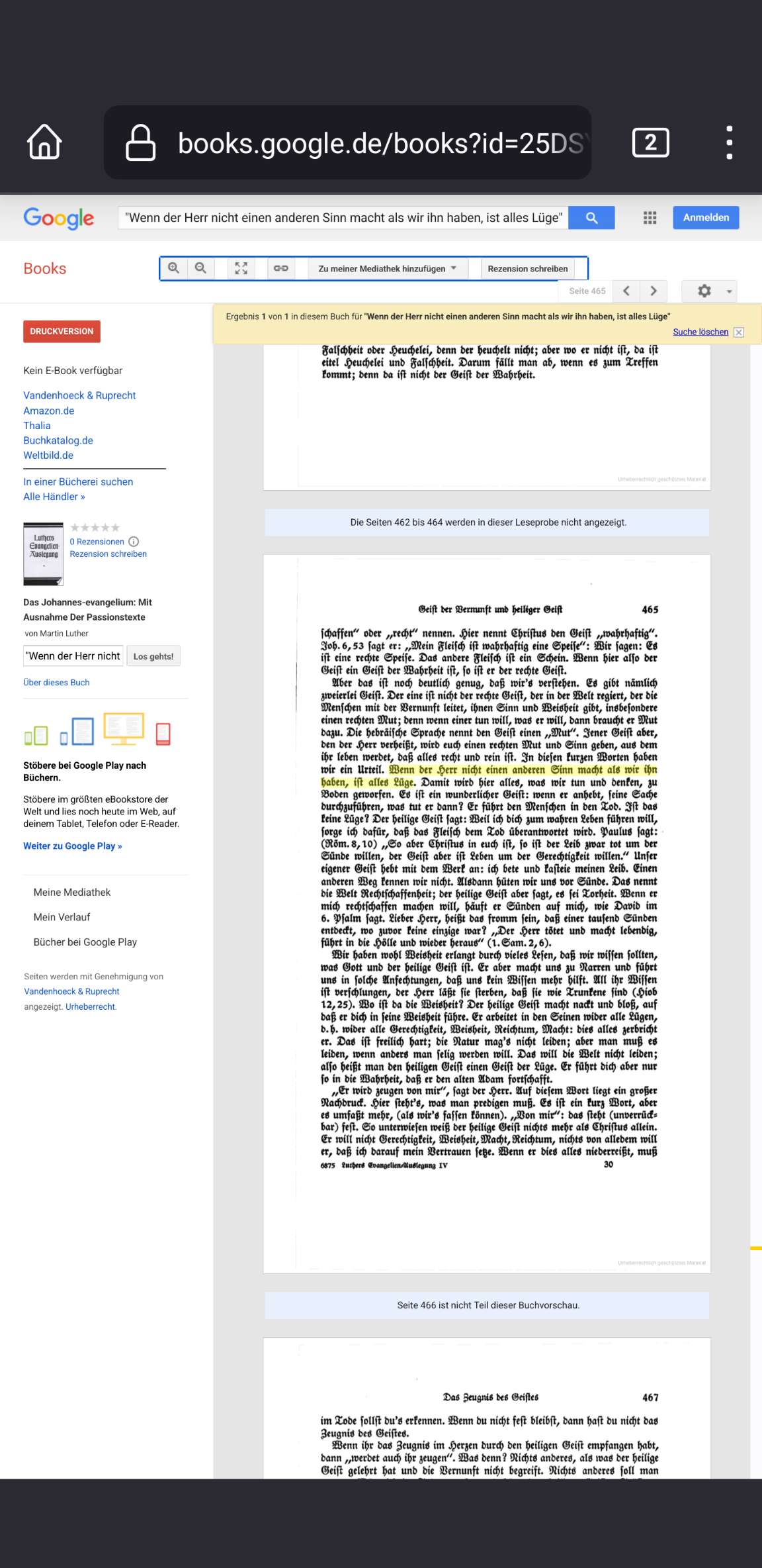

von (prx) A. K. (prx)
Thorsten S. schrieb:
> Niemand und keine Sache kann im Deutschen Sinn machen.
> Nur im Englischen gilt: Something may make sense
“Wenn der Herr nicht einen anderen Sinn macht als wir ihn haben, ist
alles Lüge.” - Martin Luther
"Nun ist es wahr, daß dieses eigentlich keinen falschen Sinn macht; aber
es erschöpft doch auch den Sinn des Aristoteles hier nicht." - Gotthold
Ephraim Lessing
von Falk B. (falk)
> ganz einfach.
Sieht nach einer Dreiphasigen PFC aus. Wozu die ganzen Dioden?
Die spinnen, die Ösis ;-)

von oszi40 (Gast)
Der alte Duden dreht sich jetzt im Grab vor lauter Unsinn.
Wahrscheinlich ist ein Lösch-Mod m/w/d heute krank?
Die IGBT sitzen in einer Gleichrichterbrücke, da sie nur in einer
Spannungsrichtung arbeiten können.
Bei 3phasig netzgespeister Leistungselektronik aber eher selten.
https://www.google.com/search?q=Stromspeisung
Naja, was entsprechend Rückwärtssperrfähiges (aber eher RB IGBTs
als z.B. TRIACs) an der Stelle würde die 2 Dioden links erübrigen.
> Und es sind alle(!) 3 Phasen anzuschließen.
Weil, wie diese drei Pfeile untereinandergesetzt andeuten sollten
(aber natürlich leider nicht jedem Nicht-Leistungs-Elektroniker, ja
nicht mal jedem solchen, bei Betrachtung auch ohne selbige sofort
klar ist - etwas Kontext wäre schon schön gewesen),
jede Phase solch eine Schaltung bräuchte.
Gilt allerdings auch für den Fragesteller. ;-)

von Thomas (kosmos)
da hinten eh DC Out steht, könnte man auch gleich die 3 Phasen vorne
erstmal über einen B6 Gleichrichter einspeißen und die 2 Dioden und 2
Transistoren weglassen.
von Alfred B. (alfred_b979)
Sofern man keine Leistungsfaktorkorrektur will/braucht. Genau um
die aber geht es dabei vordergründig.
Nexperia hat darauf verzichtet, 3 Phasen in "einem Konverter" zu
korrigieren, sowie den isolierenden (meist Spannungs-verringernden
und Strom-erhöhenden) Folge-Konverter ebenfalls 3x aufgebaut, somit
das Prinzip Wien-Gleichrichter beibehalten, aber halt anders.
Sinn und Zweck ist Maximierung der Effizienz.
