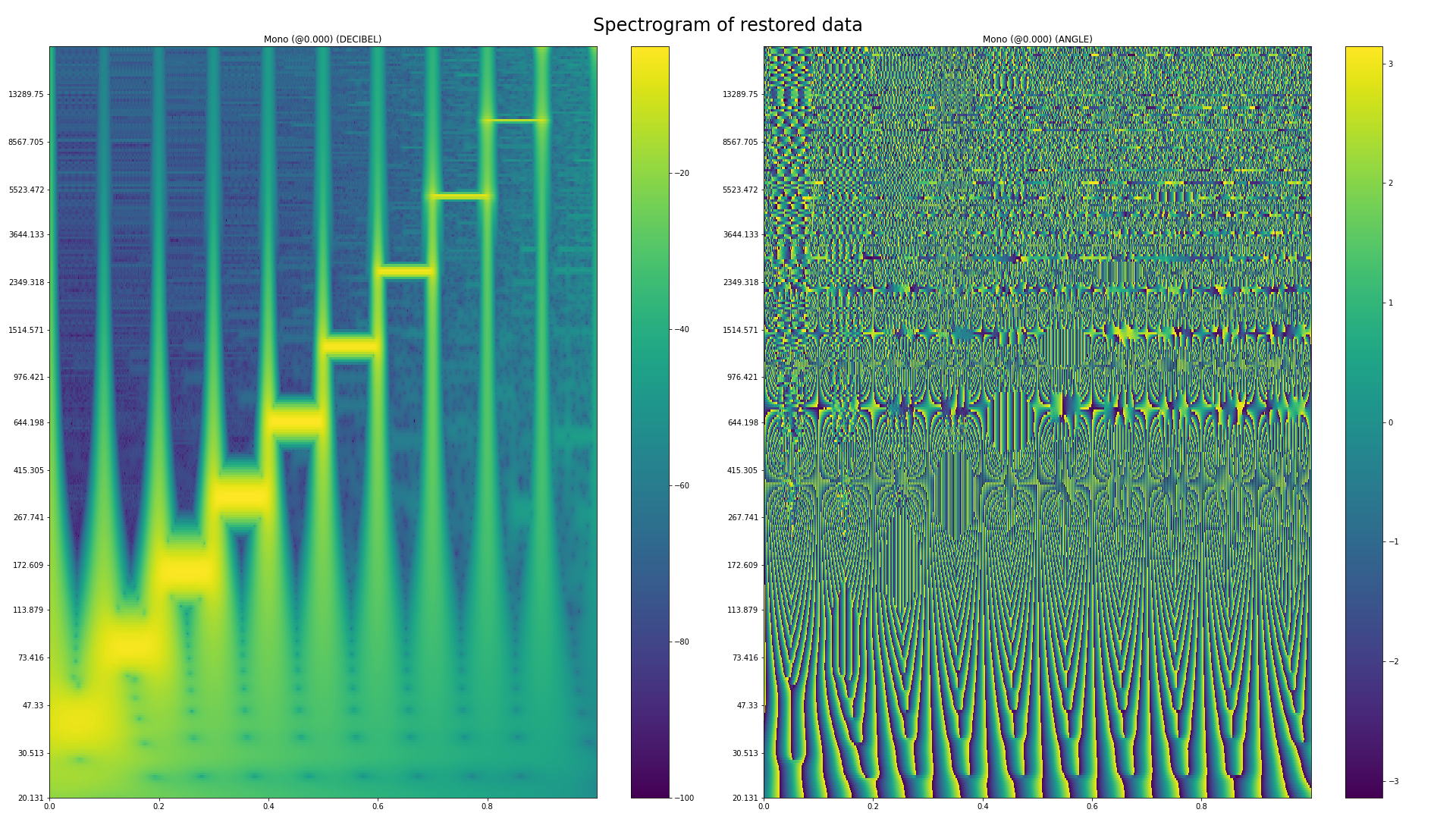

Vor einigen Wochen habe ich Fragen zu Spektrogrammen gestellt und mich
dann für meinen ersten Versuch für morlet-wavelets zum Analysieren von
Audiosignalen entschieden.
Die Sache gefällt mir mittlerweile ganz gut, auch wenn ich einige der
ursprünglichen Vorgaben, vor allem "Anzahl der Filter" reduzieren
musste.
Derzeit arbeite ich mit 300 logarithmisch skalierten Frequenzen "freqs"
zwischen 20Hz und 20kHz. Alle "omegas" sind > 6.0. Mein Testsignal ist
ein Sinuston, der innerhalb von 1 Sek durch 10 Oktaven steppt.
Meine Wavelets entstehen in python so:
    widths = omegas * sample_rate / (2 * freqs * np.pi)  # F
    omegas = np.reshape(omegas, (-1, 1))  # F x 1
    widths = np.reshape(widths, (-1, 1))  # F x 1
    # From scipy.morlet2
    coords_t = np.reshape(np.arange(0, M) - (M - 1.0) / 2, (1, -1))  # 1 x M
    coords_t = coords_t / widths  # F x M
    wavelets = (
        np.exp(1j * coords_t * omegas) * np.exp(-0.5 * (coords_t**2)) * (np.pi ** (-0.25))
    )  # F x M
    wavelets = wavelets / widths  # F x M
    return wavelets  # F x M
Besonders wichtig ist hier wohl die vorletzte Zeile, da ich hier nicht
mit sqrt(widths) sondern mit widths direkt skaliere. Damit weiche ich
von der scipy-Bibiothek ab, bekomme aber Spektrogramme, die meiner
Meinung nach gefühlt besser die Lautstärke abbilden.
Der Vergleich mit dem DSP-Spektrukmanalyzer meiner Studiosoundkarte
bestätigt das.
Jetzt war meine Überlegung, wie ich aus einem damit erzeugten
Spektrogramm das ursprüngliche Signal wieder herstellen könnte.
Das beste, was ich bisher erreichen konnte ist dieser Code:
        intermed = spectrogram  # F x T
        intermed *= np.reshape(np.sqrt(freqs), (-1, 1))
        intermed = np.mean(intermed, axis=0)
        intermed = np.real(intermed)
        audio = intermed
Allerdings ist die Amplitude des Signals wieder leicht frequenzabhängig.
Kann jemand erkennen, was noch fehlt?
Oder ist das prinzipbedingt, da die mittleren Frequenzen einfach von der
größten Zahl an Wavelets abgedeckt werden?

naja, der Hintergrund ist, dass ich Autodidakt bin und ziemlich verwirrt
war von Begriffen, die im Netz herumfliegen, wie "Lautstärke",
"Leistungsdichte", "Energiedichte", etc...
Mein Ziel war deswegen die Intensitäten von meinem RME Digicheck
nachzubauen. Dazu habe ich einen Sweep mit Amplitude 1 abspielen lassen
und gesehen, dass in der Spektralanalyse alle "bars" bis auf exakt -10dB
auspegeln.
Dieses Verhalten wollte ich in python nachbauen. Und daher kommt dieser
Skalierungfaktor, der aber von der scipy-bibliothek abweicht.
Zu meiner eigentlichen Frage:
https://math.stackexchange.com/a/397647
Hab ich aber nur für Signale hinbekommen, die wenige duzend samples kurz
sind. Längere Signale rauschen nach der Rekonstruktion sichtbar.
Na, da haben wir doch die passende Diskussion:
Beitrag "Re: Ergebnisse einer FFT zusammen fassen"
> nachzubauen.
Klingt interessant. Die Frage ist, wie die Berechnung und speziell das
im o.g. Beitrag erörterte binning geschieht. Das kann man beliebig genau
machen oder auch vereinfachen. Ich habe mir da noch keinen Kopf gemacht,
weil ich zum Vermessen meinen eigenen Analyzer benutze, bei dem ich
einstellen kann, was ich möchte und weis, was er mir anzeigt. Der
nuckelt S/PDIF-mässig am Fireface. Digicheck läuft nur, um die Pegel im
Auge zu behalten.
