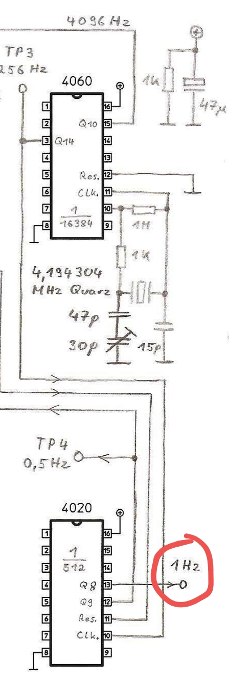

Wohl wahr, rein binär mit relativ wenigen Stufen. Zu TTL-Zeiten haben
wir mit 4,194304 MHz gebastelt, die waren relativ günstig und ebenfalls
binär teilbar. Einen Keramiktrimmer mit 10pF dran und nach ein paar
Monaten Laufzeit blieben die dann sehr stabil.

von Michael M. (Firma: Autotronic) (michael_metzer)
Mit einem CD4060 und einem dahinter geschalteten CD4020 kommt man bequem
auf stabile 1Hz.
... schrieb:
> Da wuerde man heute wohl 4.096 MHz oder das Doppelte nehmen.
Mit einem uC könnte man mit einem 4,096 MHz Quarz auf 1Hz kommen, aber
ohne Programmieren, sondern nur durch einfaches binäres teilen kommt man
nur auf 0,9765625Hz. Dann hätte man bei der Uhr einen Genauigkeitsfehler
von über 2%.
von ... (Gast)
Da war man in der S.B.Z. weiter. Da gab es den U124.
Der konnte direkt ein (Schrittmotor-)Uhrwerk antreiben.
Der Quarz hatte 4,194304 MHz.
Seinen Saft zog das Ganze aus einer AA.

von ... (Gast)
Rechne nochmal. Der binaere Teiler teilt z.B. durch 4096.
Dann hab man nebenbei noch einen praezisen 1 ms Systick.
Einfaches stumpfes Binaerteilen ist bei Controllern heute
halt nicht mehr so angezeigt.
