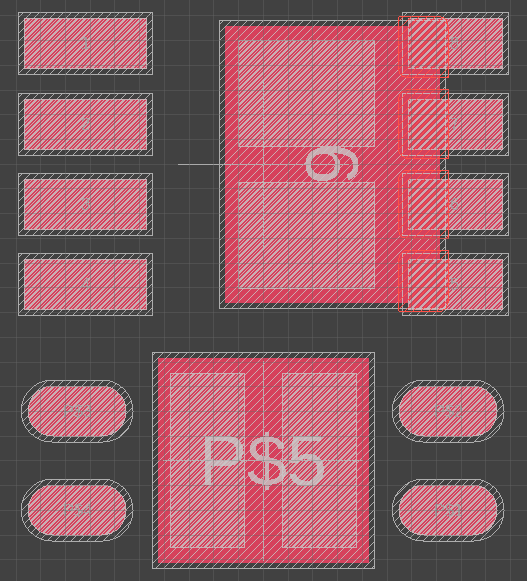

Ich erstelle gerade eine Alukernplatine mit Gehäusen mit denen ich noch
nicht gearbeitet habe, um genau zu sein ein PowerPAK 1212-8 (SiSA24DN)
und ein DFN (AD590). Für ersteres finden sich Recommended Minimum Pads
Dimensions im Datenblatt, aber die angegebenen 0,66mm von Padkante zu
Padkante passen nicht zu den 0,65mm Pinpitch. Ich bin da dann einfach
mal von 0,65 ausgegangen. Für zweiteres gibt es garkeine
Layoutempfehlungen. Screenshots von meinem Versuch (Raster 0.2mm) findet
ihr im Anhang.
Sind die Lötstoppstege breit genug um Brücken zu vermeiden? Wenn nein,
sollte ich beim DFN die Pads der Kontakte kürzen oder das Exposed Pad
verkleinern?
Habe ich genug an Lotpaste ausgespart um ein Aufschwimmen zu verhindern?
Kann ich das problemlos in HASL fertigen lassen?
Muss ich bei Alukern weitere Dinge beachten? Die Platinen gehen durch
einen Reflowofen.
Danke und beste Grüße!
Warum nicht. Die Pins S2 und S3 sitzen 5µm und die Pins S1 und G4 15µm
außermittig auf den Pads. Die Abweichung beträgt 1.25% bzw. 3.75% der
Padbreite - stört keinen.
Brüno schrieb:
> ein DFN
Meinst du das 4-Lead LFCSP?
Das sollte dem JEDEC Standard MO-229 entsprechen.
