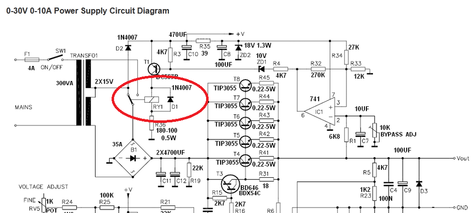

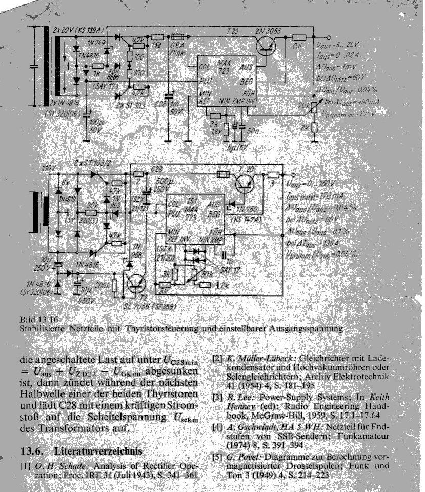

Vielleicht lässt sich der Leistungsumsatz per Thyristoren ja etwas
bremsen (Anhang)?
30V/6A - klingt nicht grad so, als würde es da auf ein paar Millivolt
Störspannung ankommen...
