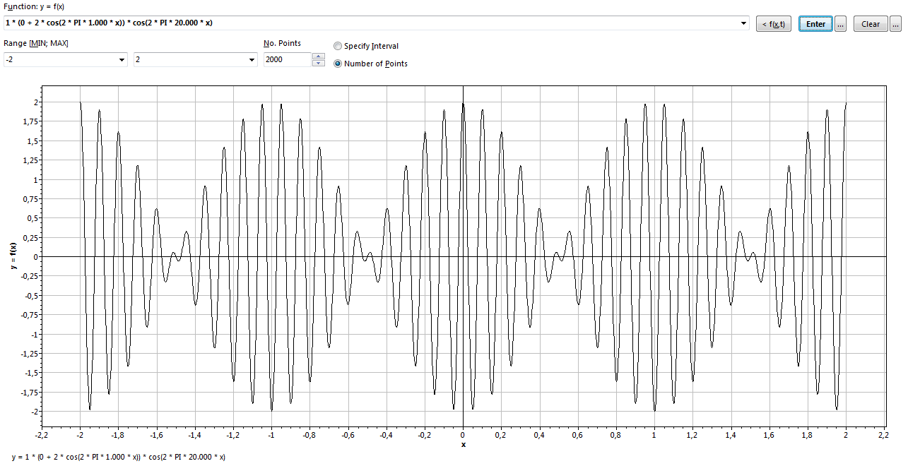

Dieser Funktionsgenerator (nicht der einzige) kann keine (echte)
AM-Modulation oberhalb m=1 (100%). Der Generator hält nämlich die
Hüllkurvenleistung, abhängig vom eingestellten Modulationsindex,
konstant. Die max. Hüllkurvenleistung (PEP) eines AM-Signals mit m=2
liegt aber schon 2,25x über die eines mit m=1. Das kann weder der
Funktionsgenerator noch ein Sender leisten.

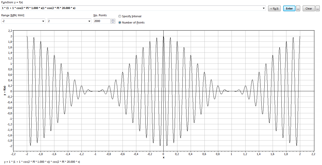

Betrachte mal die Gleichung eines AM-Signals:
y(t) = A (1 + m cos(2 Pi fm t)) cos(2 Pi fs t)
mit:
A = Amplitude
m = Modulationsindex
fm = Modulationsfrequenz
fs = Trägerfrequenz
Mit steigendem Modulationsindex steigt offensichtlich auch die
Hüllkurvenleistung. Um das zu kompensieren, passt der Funktionsgenerator
die Konstante in der Klammer (1 für m=1) an. Bei m=2 und
gleichbleibender Ausgangsleistung, wird in der Klammer aus der 1 nun
eine 0.
y(t) = A m cos(2 Pi fm t) cos(2 Pi fs t)
Aus dem Ausgangssignal ist ein echtes DSB Signal mit unterdrücktem
Träger geworden, was auch in deinen Screenshots zu sehen ist.
Phasenschieber S. schrieb:
> Bei 200% verschwindet der Träger und es sind nurnoch die beiden
> Seitenbänder vorhanden, nicht schon bei 100% wie ich fälschlicherweise
> schrieb.

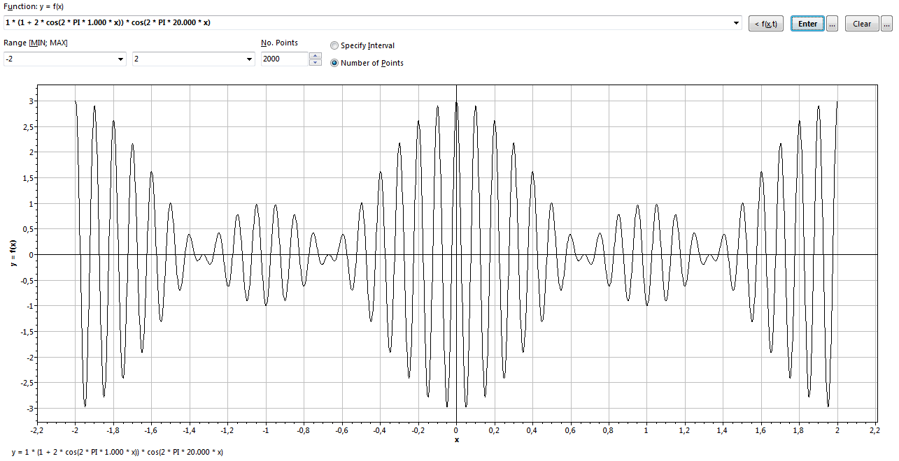

Der Träger verschwindet selbstverständlich nicht bei AM mit einem
Modulationsindex m=2. Im Anhang sieht man ein AM-moduliertes Signal (fm
= 1kHz, fs = 20kHz) mit m=2. Da m > 1 ist, sind 180° Phasensprünge im
Nulldurchgang zu sehen.

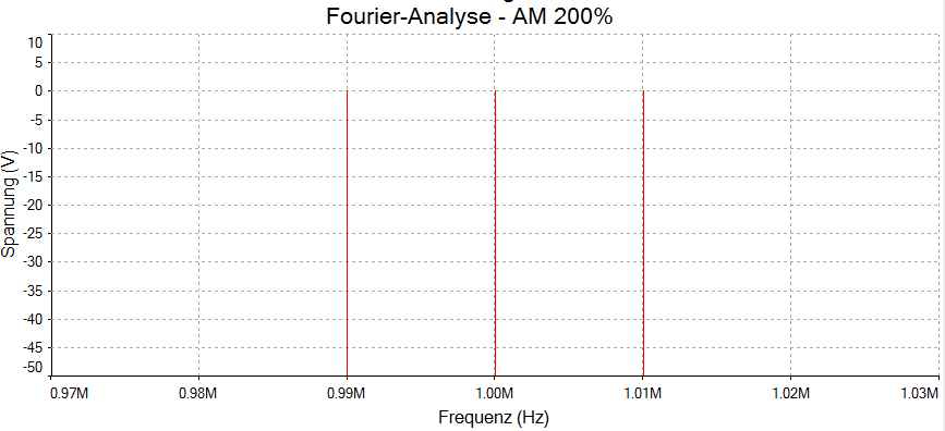

> Mit diesen beiden widersprüchlichen Aussagen
> Robert M. schrieb:
>> Da der Träger fehlt...
> bringst du allerdings viel Verwirrung in die Geschichte.
Nichts verwirrendes dabei.
Bei AM mit Modulationsindex m=2 ist der Träger natürlich vorhanden, die
Ausgangsleistung teilt sich gleichmäßig auf Seitenbänder und Träger auf.
Siehe Anhang.
Vergleiche mal deine AM_200% Screenshots (Zeit- und Frequenzbereich) mit
meinen.
Dein Generator erzeugt aber, anstatt einer mit m=2 amplitudenmodulierten
Spannung, ein reines DSB-SC Signal. No carrier. Only sidebands.
