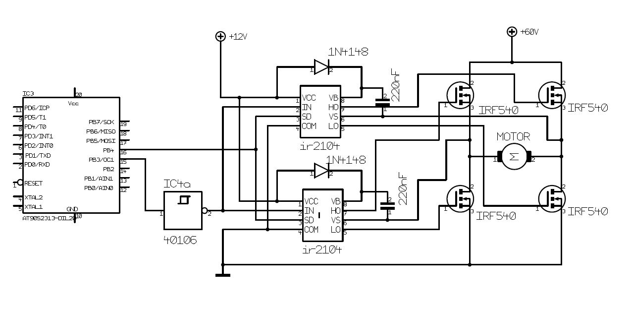

ich bastle gerade an einer H-Bridge für einen 12V DC Motor. Hierzu habe
ich diese Schaltung hier gefunden.
Irgendwie funktioniert die aber nicht. Habe mehrmals die Verdrahtung
geprüft und keinen Fehler gefunden.
Ich verwende anstelle der 60V 12V. Denke das sollte nicht das Problem
sein.
SD der IR2104 setze ich auf HIGH (3.3V). Am 40106 lege ich eine PWM 3.3V
an.
Tests mit 0 - 100 % Duty Cycle.
Kann am Motor an beiden Polen ein Rechtecksignal sehen. Aber der Motor
dreht nicht.
Kennt jemand diese Schaltung und kann mir sagen ob die so funktioniert?
Danke und Grüße

Ist doch logisch, wenn du an beide Halbbrückentreiber das selbe Signal
legst …
Die Brücke schaltet abwechselnd Ucc und GND an beide Pole des Motors,
also Spannung über dem Motor gleich null.
Lege mal einen der Eingänge (Pin 2) auf Masse, dann sollte der Motor
auch drehen.

100% gehen nicht, wegen der Bootstrapschaltung. Welche PWM-Frequenz?
> dreht nicht.

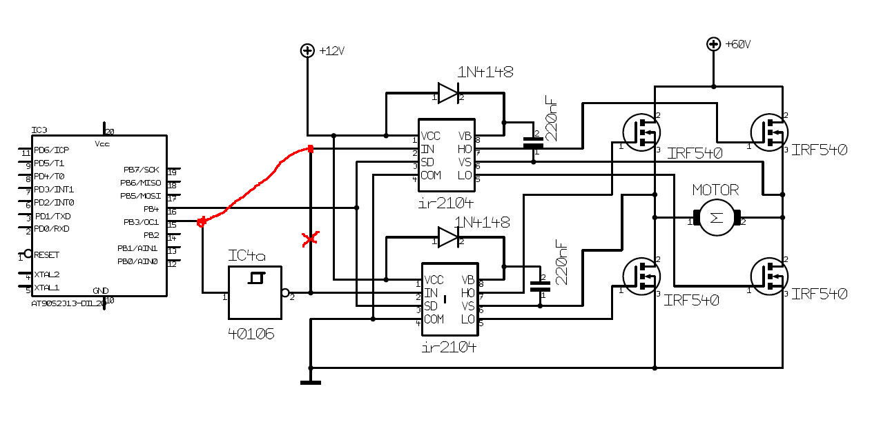

Logisch, weil beide Halbbrücken phasengleich arbeiten. Da ist ein Fehler
im Schaltplan.
Das IN für einen der Treiber muss direkt vom AVR kommen, der andere aus
dem Inverter.
> dem Inverter.
Dann hätten wir zwei gleiche Rechtecke mit 180° Phasenverschiebung am
Motor – drehen wird der sich dann auch nicht, höchstens pfeifen …
Werner P. schrieb:
> Wie funktioniert da Links- und Rechtslauf?
> 50% Duty Cycle = Stillstand
>> 50% links , < 50% rechts und je nach PWM Speed.
> Ist meine Vermutung richtig?
Nein.
Lege (wie ich oben schon schrieb) einen der beiden Eingänge ("IN") auf
Masse, an den anderen die PWM (direkt vom µC, den
Schmitt-Trigger-Inverter kannst du auch weglassen). Motor dreht in
Richtung A, Geschwidigkeit je nach PWM.
Lege den anderen "IN" auf Masse, an den nun anderen "IN" die PWM – Motor
dreht in Richtung B, Geschwindigkeit je nach PWM.
