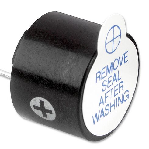

Gast #7219111
klein und laut und am besten für die Leiterplatte. Sollte bei 3.5V max.
Lärm machen. Sind nicht in Smartphone solche Teile verbaut? Wer kann was
empfehlen?
Bisher nutze ich solche Teile wie im Bild (Durchmesser 12mm), diesmal
läuft die Schaltung aber in ziemlich lauter Umgebung, das Ding muss
richtig! lärmen.
Falls es in 3.5V nichts gibt, könnte ich den Signalgeber alternativ auch
an mit 14V betreiben.
Siggi

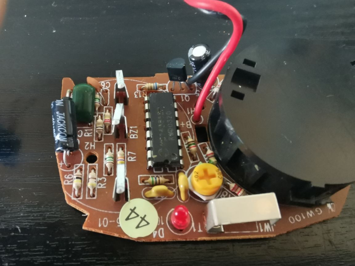

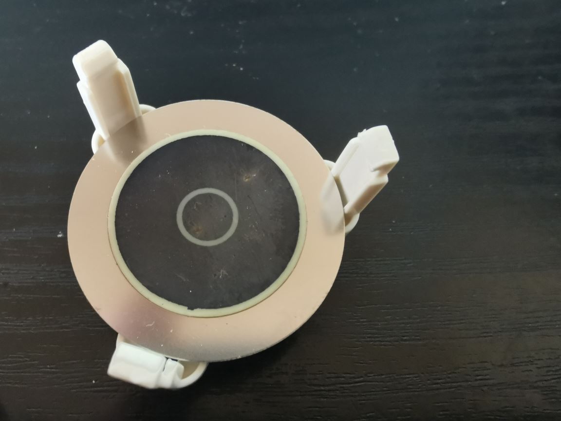

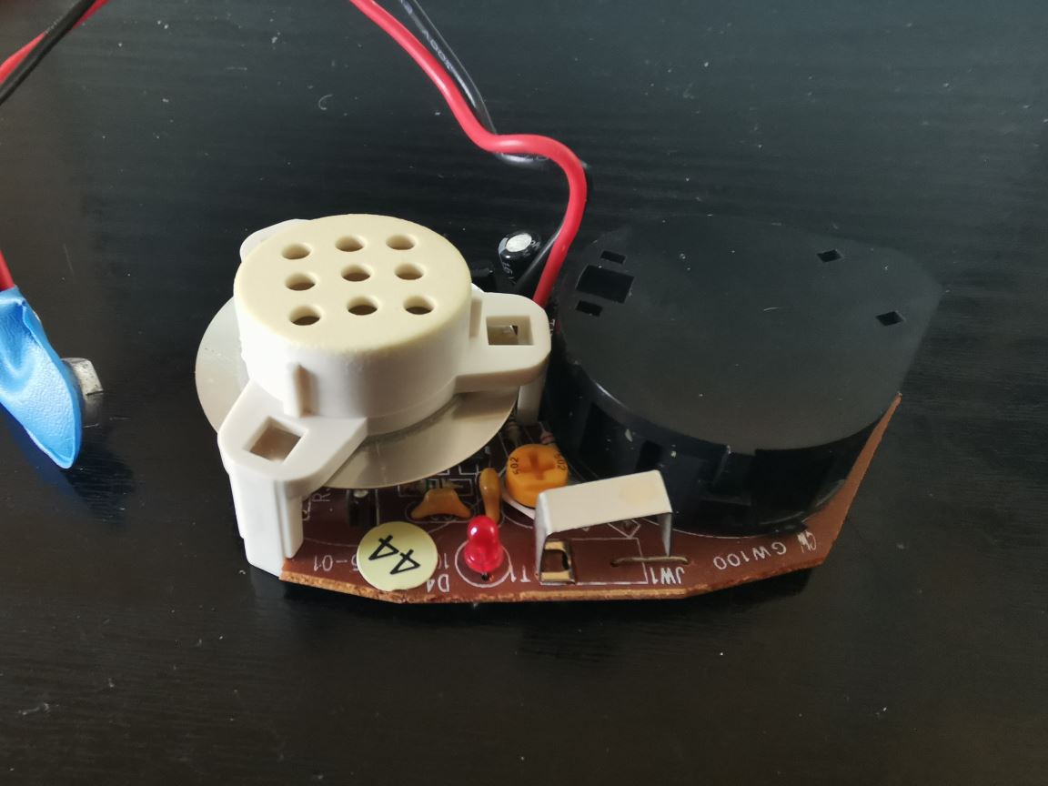

Gast #7220351
Manfred schrieb:
> Unfug, Du hast noch keinen Rauchmelder von innen gesehen.
> Da sitzt meist eine Piezoscheibe im Deckel, schon mal nicht als
> Einzelteil demontierbar.
Allzu viele dieser Dinger hast du scheinbar auch noch nicht gesehen...
Es gibt reichlich davon, wo der Brüller problemlos demontierbar ist.
Sieht dann z.B. so aus (siehe Anhang1). Und nach satten 2 Sekunden
Demontageaufwand dann so aus (siehe Anhänge 2 & 3).
> Schaltungstechnisch meist mit drei Anschlüssen,
> als Bestandteil der Frequenzerzeugung
Das stimmt immerhin.
> die natürlich im einzigen IC wohnt
und das auch weiterhin darf. Nur ist die neue Wohnung dann halt ein
(anderer) µC...

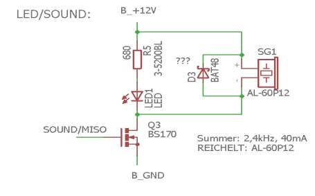

#7223106
In meinen Raumsensoren habe den AL-60P12 als Alarmgeber zusammen mit
einer superhellen blauen LED verbaut. Lt. Doku 85dB. Das Ganze läuft mit
12V. Wenn der "Summer" losgeht, räumen alle freiwillig das Zimmer ;-)
Gast #7227747
Uuu B. schrieb:
>> Welche Funktion hat die Diode D3?
> nur als Schutz, falls doch mal was Induktives eingebaut wird..
Ich habe hier selbstschwingende magnetische Signalgeber. Die machen
soviel Sauerei, dass ich generell einen Widerstand davor und einen Elko
darüber setze.
In einem anderen Aufbau habe ich 'nur' eine 1N4148 und 33nF drüber. Da
ist aber die Stromversorgung robuster, er sitzt nicht an der
µC-Versorgung.
