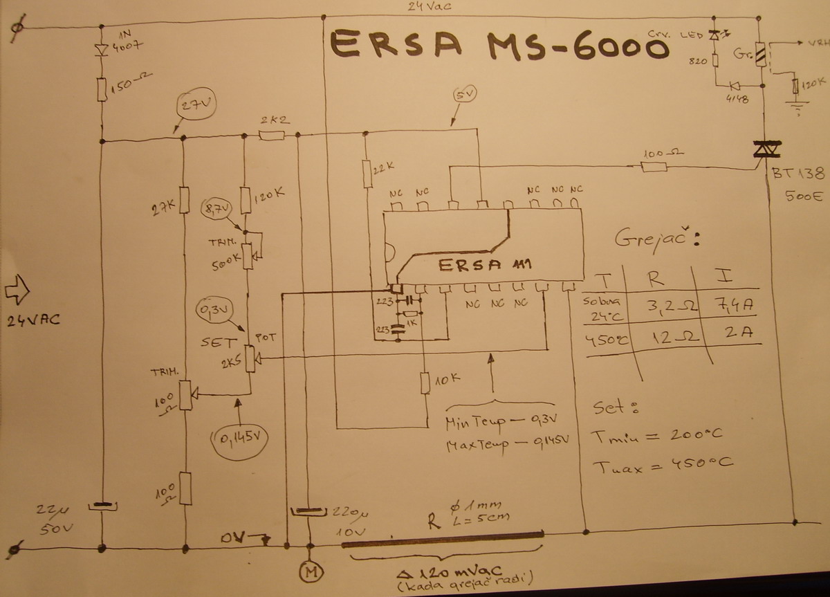

Hallo zusammen, ich habe eine Ersa M6000, bei der der Controller-Chip
(Ersa 111/Telefunken U106 BS) gestorben ist. Dazu gehört ein Ersa Te40
Lötkolben, den ich gerne weiterbenutzen würde, indem ich eine neue
schaltung aufbaue und diese in das alte Gehäuse einbaue. Weiß jemand,
wie das geht? Hat das schonmal jemand gemacht?
Danke schonmal im vorraus!

von S. Landolt (Gast)
> ... Ersa M6000, bei der der Controller-Chip
Ist er das?
  Dachte ich bei meiner MS6000 auch einmal, nach sorgfältigem Nachlöten
aller Lötstellen funktionierte die Station wieder einwandfrei,
mittlerweile seit einigen Jahren.

Ich hatte schon einige Fälle, bei der das U106 defekt war.
Ralph Berres

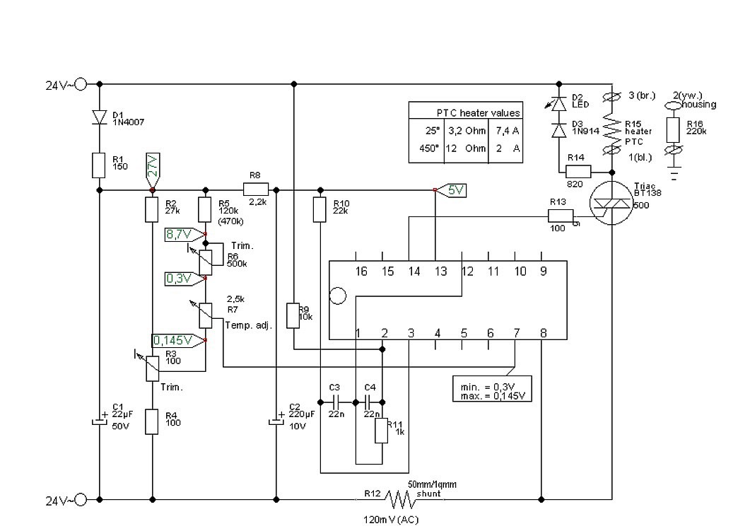

Wird vermutlich nicht viel helfen, trotzdem: hier zwei (augenscheinlich
gleiche) Schaltpläne, die ich vor knapp zehn Jahren irgendwo im Internet
fand.

von HabNix (Gast)
Es gibt drei Versionen von der Regelung. Eine Version ist mit einem
LM324 bestückt. Schaltplan wurde erstellt und Platine fotografiert. Ich
weiß nicht, ob das schon jemand nachgebaut hat.
MfG
> hauptsächlich mal die funktion von dem ding
  Ist doch in der von HabNix verlinkten Diskussion zu finden. Oder auch
direkt bei 'kurtz ersa' unter 'Resistronic': "Temperaturregelungstechnik
von Lötwerkzeugen mit Hilfe eines Heizelements das über seinen
Widerstand einen Temperaturwert liefert".
  Wird Ihnen aber wohl kaum weiterhelfen.
