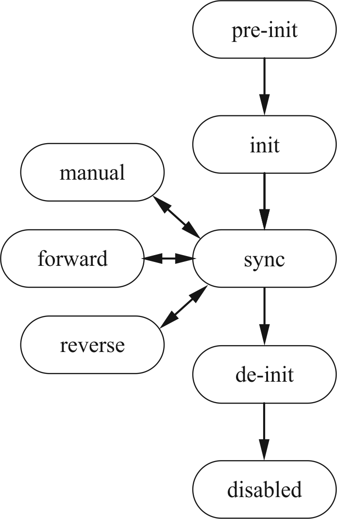

ich will eine Zustandsmaschine implementieren, die sich von einem
beliebigen IST-Zustand über eine Reihe von erlaubten Zustandswecheln auf
einen Soll-Zustand zubewegt. Bislang ist das eine riesige geschachtelte
switch-case-Orgie. Ich habe zwar insgesamt nur 12 Zustände, aber die
kombinatorische Explosion macht das extrem unübersichtlich.
Andererseits gibt es ohnehin nur eine überschaubare Anzahl an erlaubten
Zustandsübergängen. Der Informatiker wird das wohl als eine Ansammlung
gerichteter Graphen verstehen.
Mir fehlt nur gerade die Vorstellungkraft, wie da die passende
Datenstruktur aussehen mag, um den passenden Pfad vom aktuellen Zustand
zum Zielzustand effizient zu finden.

Gast #7222282
1. Versuch
Es ist tatsächlich schwer vorstellen, was du willst. Bestimmt lege ich
falsch. Trotzdem ich versuche es
 Was du hier gezeigt hast, ist nur der Lifecycle für  eventuell einen
Knoten. Eventuel existieren viele solche Knoten, die zu einander
bestimmte Relationen haben und Regeln. Zb. von einem kann man zu dem
anderen nur dann übergehen, wenn ein Knoten in einem Zustand und der
andere in dem anderen. Daher es ist tatsächlich ein graph, jedoch die
Kanten sind entweder dynamisch, ob es sie gibt oder eventuell mit
Gewichten rumspielen.
2. Versuch
Ein Knoten soll eine Klassentität sein. Eine relation auch. Danach gibt
es konfiguration der Welt, und Logik, die alle Kanten auf die
einheitliche Art und Weise durchläuft, wenn ein neuer Zustand
übermittelt wird, in welchem sich die Maschine gerade befindett oder
befinden wird. Mit Graphen ist es einfach zu realisieren.
Ich hoffe, ein wenig zu helfen.

OP #7222294
Dussel schrieb:
> Du bist in beliebigen
> Zustand X und möchtest wissen, über welche Übergänge man in Zustand Y
> kommt, oder?
Genau. Ich bin im Zustand A, will in Zustand B. Zu welchem Zustand muss
ich als nächstes?
(Beispiel: Ich bin in "pre-init", will nach "manual" -> "init" ist der
nächste Schritt.)
Bevor ich einen Algorithmus suchen kann, brauche ich doch erst einmal
eine Datenstruktur für die Daten. Aber wahrscheinlich reicht ein
einfaches zweifach indiziertes Array mit den Kantenlisten. Ungerichtete
Kanten haben dann einfach zwei Einträge.
Wobei ich mittlerweile gemerkt habe, dass der Algorithmus auch gar nicht
so effizient sein muss. 12 Zustände gehen in 4 Bit, d.h. ein komplettes
Lookup-Table passt in 216 Byte. Damit kann man leben.

#7222300
Datenstruktur egal, und der Algorithmus eher auch. Weil's nur 12
Zustände sind.
https://de.wikipedia.org/wiki/Breitensuche
drüber, fertig sobald du am Zielknoten angekommen bist.
Etwas komplizierter wirds, wenn du den Zustandsübergängen/Kanten noch
Kosten zuweisen willst, also mehrere Wege zum Ziel führen können, aber
der Kürzeste nicht unbedingt der Beste ist.
Aber auch da: Breitensuche mit etwas modifizierter Abbruchbedingung wird
wohl reichen.

Gast #7222475
Da es anscheinend auf einem Mikrocontroller laufen soll, muss man sehen,
wie viel Platz vorhanden ist.
Ist viel Platz übrig, würde ich mir um die Struktur nicht so viele
Gedanken machen. Eine Liste aller (Start-)Knoten, wovon jeder dieser
Knoten eine Liste der potentiellen Zielknoten enthält und davon jeder
eine Liste des besten Wegs zu diesem Knoten.
Ansonsten könnte man das sicher auch deutlich sparsamer beschreiben,
wenn man den Weg über Verweise auf andere Wege speichert. Man speichert
zum Beispiel den Pfad von B nach E über C und D (B->C->D->E). Wenn man
jetzt von A nach D möchte und A und B benachbart sind, muss man nur den
Weg von A nach B (A->B) speichern und ab da auf den schon gespeicherten
Pfad von B nach E verweisen.

OP #7222480
Klaus H. schrieb:
> Variante 1: Split das ganze und nutze je Zustand jeweils eine Funktion
> die den Übergang zu den 11 anderen Zuständen prüft/steuert.  Dadurch
> wird es übersichtlicher.
Das war mein erster Versuch. Ergebnis war eine Schar einander sehr
ähnlicher Funktionen. Deswegen will ich jetzt den datenbasierten Ansatz
versuchen.
Mikro 7. schrieb:
> Für Datenstrukturen siehe:
> https://en.wikipedia.org/wiki/Sparse_matrix
Hmja, an eine Art Adjazenzmatrix anstelle einer Kantenliste habe ich
auch schon gedacht.
Mikro 7. schrieb:
> Hört sich eher nicht nach einem Zustandsautomaten an, wenn du dich auf
> einen "Sollzustand zubewegst".
Bitte nicht den Anwendungsfall (Zustandsautomat) mit dem Mittel dazu
(Pfadsuche) verwechseln. Mir geht es um letzteres.
Mikro 7. schrieb:
> Für eine Suche wurde ja oben schon die Breitensuche erwähnt:
Nach allem, was ich heute gelesen und probiert habe, ist Breitensuche
wohl nicht so der Renner auf einem Mikrocontroller (pun intended), weil
doch recht dynamisch mit dem Speicher umgegangen wird (Warteschlange),
und weil ich sie auch mit viel Mühe nicht von rekursiv auf iterativ
umgestellt bekomme.
Aber kommt Zeit kommt Rat. Der freie Samstag ist jetzt vorbei, und
vielleicht fällt im Laufe der Woche noch der Groschen.
OP #7222737
Nachtrag:
Über die Adjazenzmatrix geht es doch ganz angenehm, direkt die
Breitensuche aus dem Wikipedia-Artikel zu implementieren. Ein wenig
knifflig war es noch, den Suchpfad mitzuloggen.
Ein wenig unsicher bin ich mir noch, ob die Länge der Warteschlange
beschränkt ist (und wie lang).
Ich werde das also sicherheitshalber nur dazu nutzen, auf dem PC
lookup-Tables zu erzeugen.
#7222776
Musst du nicht dynamisch machen. Du hast 12 Knoten, wie groß kann also
eine "Warteschlange" von noch-nicht-besuchten knoten maximal werden?
Wenn du Speicher sparen willst: sowohl die Kanten von jedem Knoten weg
als auch die Queue, und sogar die Wegbeschreibung passen in je einen
uint16_t, als einzelne Bits kodiert. Ist sogar noch Platz übrig, um auf
16 Knoten zu erweitern.
Viele Aktionen auf dem Graph werden dann zu einfachen Logik-Operationen.

Gast #7223543
Generell:
Ich muss eingestehen, aus deiner Aufgabe und dem Code nicht viel
verstanden zu haben. Denn. Es sind nur Zustände und die erlaubte
Übergänge angegeben, jedoch nicht - was bedeutet ein IST- und dazu ein
SOLL-Zustand. Dazu noch.
Es sind z.B. Zyklen vorgeben wie z.B. manual<->sync. Daher, nehme ich an
wenn der Automat sich in einem IST-Zustand wie pre-init befindet, was
würde bedeuten - würde er in den Zustand manual jemals reingehen können,
wenn der SOLL-Zustand z.B. disabled ist? Und wenn ja, dann - wie viele
Male? Überhaupt - wie kann man sich vorstellen den SOLL-Zustand? Ist der
SOLL-Zustand immer "disabled"?
Wenn man das nicht beachtet, dann ist die Bedeutung von Richtungen wie
sync->manual, sync->forward, sync->reverse gar nicht nötig, denn solche
bei der Berechnung des kürzeren Weges niemals "betreten" werden sollen.
Weil sie als Zyklus erkannt und als unnötig "ignoriert" werden müssen.
Wie gesagt, sind solche Relationen dafür da, bestimmen zu können, welche
nächster Schritt überhaupt erlaubt ist. Jedoch nicht, wie der richtige
Weg durch die Zustände aussehen kann. Dafür sind weitere Logiken nötig,
die über den Übergang mehr Informationen liefern, ob ein Übergang einen
Sinn ergibt.
Min. mögliche Lösung:
Ohne deine Aufgabe-Stellung so richtig verstanden zu haben, lässt sich
auch nicht dein Code nachzuvollziehen. Erlaube mir aber doch zu sagen,
dass es auf den ersten Blick zu komplex aussieht. Manchmal kann man auch
genau das lösen, was gefordert ist und nicht eine
"allgemein-galaktische-Lösung" erfinden.
Für genau diese Anzahl (8) der erlaubten Kombinationen würde ich z.B.
mit 8 Bytes lösen können, wo jedem Knoten ein Bit zugewiesen werden
kann:
[disabled] [de-init] [sync] [reverse] [forward] [manual] [init] [pre-init]
state[0] = b00000010; // pre_init
state[1] = b00100000; // init
state[2] = b00100000; // manual
state[3] = b00100000; // forward
state[4] = b00100000; // reverse
state[5] = b01011100; // sync
state[6] = b10000000; // de_init
state[7] = b00000000; // disabled
wie man sieht, sind die Werte für state[1] state[2], state[3] und
state[4] gleich, weil sie alle nur auf sync verweisen.
Und wenn ein weiterer Zustand ermittelt werden will, dann aus den
Bit-Stellen, die für diesen Zustand auf Eins stehen - ableiten, ob es
möglich ist. Z.B. aus state[0] = b00000010; // pre_init ist "sichtbar"
dass disabled, also 7. Stelle nicht erreichbar ist, weil sie auf Null
steht. Aber das ist nur als Beispiel zum Nachdenken - nicht als Lösung.
Da ich nach wie vor nicht verstanden habe, was SOLL-Zustand bedeutet?
