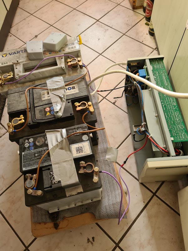

So USV läuft nun seid gut einer Stunde durch weg. Batterie Spannung ist nun bei 26,3V wenn die USV im Leerlauf ist und rund 20 Watt Leistung ohne Verbraucher zieht. Habe jetzt auch mehrere Verbraucher in der Zeit alle mal einzeln dran gehabt und jeweils ein paar Minuten laufen lassen. Bei einer 100W Glühbirne werden aus der Batterie 132 Watt gezogen. Bei zwei 100W Glühbirnen sind es dann 244 Watt die von den Batterien kommen. Da sieht man dann auch schon das die Batterie Spannung zwischen 26,1 und 26,2V schwangt auf dem Power Meter und bereits gute 9,3 bis 9,4A fließen. So nun kommt ein kleiner Heizlüfter mit 3 Stufen dieser soll 300, 500 und dann 1000 Watt haben. Stufe 1 es werden 278 Watt angezeigt auf dem Power Meter, bei 26,2V Stufe 2 es werden 442 Watt angezeigt auf dem Power Meter, bei 25,9V Stufe 3 es werden 794 Watt angezeigt auf dem Power Meter, bei 25,5V Die Ausgangsspannung der USV ist jetzt bei 228,4V und 49 bis 50HZ da sie im Moment offen ist, ist die Temperatur Messung nicht viel Aussagend Trafo liegt bei 38 bis 40 Grad Kühlkörper von den Transistoren liegt bei 44 Grad der Lüfter läuft Dauerhaft ohne merklich Drehzahl Erhöhung. Die Temperaturen wurden bei der Belastung mit dem Heizlüfter auf Stufe 3 gemessen nach 5 min Laufzeit mit einem normalen IR Thermometer. So nun besorge ich mir erstmal aus der Garage eine Verlängerung um den Kühlschrank mal an zu Stecken.

So USV ist immer noch an, Batterie Spannung schwankt zwischen 26,3 und 26,4V. Leistungsaufnahme schwankt jetzt zwischen 19 und 21 Watt im Leerlauf bei der USV der Ausgang ist jetzt bei 228,4V bis 228,6V und 49 bis 50Hz. So bevor der Kühlschrank ran kommt noch schnell ein kleiner TFT Fernseher, da steht drauf er brauch 60 Watt na mal sehen. Also er läuft auch an der USV , Power Meter sagt 96 Watt bei 26,2V , hier habe ich jetzt auch so einen billigen Energie Messer mal zwischen auf der Ausgangs Seite dieser sagt 229V und 71 Watt möchte der kleine Fernseher. Irgendwie werde ich hier aus der Rechnung nicht ganz schlau jetzt. Das die USV Verluste hat ist ja klar ( Wirkungsgrad ) da sie aber schon im Leerlauf 18 bis 20 Watt benötigt, würde sie hier jetzt gerade mal ca. 5 bis 7 Watt mehr Verbrauchen ob das so richtig ist ? Also 96 Watt rein und 71 Watt raus macht hier jetzt ca. 25 Watt Verlust, wäre das nun ein Wirkungsgrad ca. 75 % oder rechnet man hier jetzt da sie im Leerlauf ja schon 18 bis 20 Watt benötigt, nur mit den 5 bis 7 Watt die extra anfallen noch ? So nun geht zum Kühlschrank.

So Kühlschrank ist dran. Power Meter sagt 24 Watt bei 26,4V von der Batterie. Energie kosten Messer sagt 228V 0 Watt. Tür auf gemacht ( Licht geht an ) Energie kosten Messer sagt 5 Watt. 2 Türen weiter Powermeter sagt 34 Watt , jetzt springt das Powermeter 2 mal hin und her und zeigt 117 Watt an bei 26,2V. Also ist der Kühlschrank durch die offen Tür jetzt angesprungen und scheint zu laufen. Also zurück zur Küche Kühlschrank läuft macht auch keine unbekannten Geräusche oder so. Energie kosten Messer sagt 84 Watt bei 229V. Also Tür vom Kühlschrank wieder zu machen Energiekosten Messer jetzt 81 Watt, okay. So nun zurück zur USV hier zeigt das Power Meter jetzt glatte 110 Watt bei 26,1V an. Also die APS Smart USV 1500 , startet den Kühlschrank das ist gut zu wissen erstmal. So nun noch mal den kleinen TV mit ran und siehe da das geht Kühlschrank und TV beides läuft. Power Meter zeigt jetzt 185 Watt an bei 26,1V vorhin hatte der kleine TV ca. 71 Watt benötigt jetzt benötigt er ca. 75 Watt , ja klar das können auch Messfehler sein aber schon lustig wenn man sich mit sowas mal beschäftigt. So nun ist der gute Kühlschrank auch schon wieder aus , Power Meter ist gerade wieder hin und her gesprungen zeigt jetzt 94 Watt bei 26,1V an. Jetzt TV aus ( Standby ), Power Meter zeigt nun 22 bis 23 Watt bei 26,1 bis 26,2V an, okay das kleine Ding nimmt also ca. 3 bis 4 Watt im Standby. Also Stecker raus , jetzt ist wieder schön 19 Watt bei 26,2V nur die USV. So noch mal Temperatur gemessen. Trafo liegt bei 36 Grad Kühlkörper von den Transistoren liegt bei 40 Grad der Lüfter läuft Dauerhaft ohne merklich Drehzahl Erhöhung. Die USV ist aber immer noch offen würde jetzt mal schätzen das die Temperaturen sich ca. 5 Grad höher wären wenn sie geschlossen wäre. Allerdings weiß ich jetzt nicht genau ob der Lüfter dann auch noch schneller laufen würde bis jetzt lief er immer mit der selben Geschwindigkeit. So jetzt baue ich das Teil wieder ab und schließe die Akkus wieder zu einem 12 Volt Block zusammen wie gehabt na mal schauen was dann der Laderegler dazu sagt.

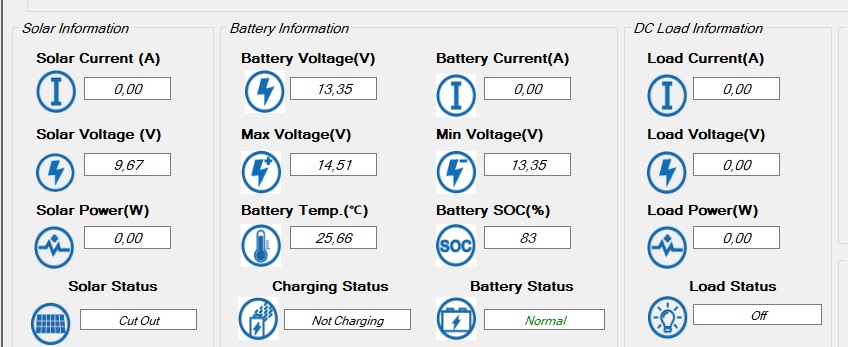

So Batterien wieder zum 12V Block verschaltet. Auch wieder am MPPT Regler dran , der Ruhestrom ist auch schon wieder etwas gestiegen also Batterien scheinen noch gut zu sein. Naja werden dann Morgen von der Sonne wieder nachgeladen, hoffe ich jedenfalls. Denn jetzt kommt von oben nix mehr, was zum Laden reicht. So nun allen die Mitgelesen haben und oder Tipps hatten oder noch haben einen schönen Rest Sontag noch. Mein Test war soweit erfolgreich werde Demnächst noch mal Messungen machen aber erst wenn ich meine kleine Batterie Bank etwas aufgestockt habe. Davor muss ich allerdings noch ein paar Test mit meinen Batterien machen. Die beiden AGM Batterien sind von Anfang an zusammen geschaltet gewesen und nie Tiefentladen oder Überladen worden allerdings jetzt schon 3 Jahre alt. Würde jetzt mal sagen eigentlich auch nie mehr als 40% entladen worden. Wenn ich das System jetzt aufstocke würde ich 2 AGM mit jeweils 100A dazu holen und jeweils einen alte und neue zu einem 12V Block schalten und dann zu 24V Block schalten spricht da etwas dagegen. Die beiden hier sind AGM Professional 12V 120AH ( 1100A ) jetzt 3 Jahre alt würde mal auf 90% Ihrer Leistung schätzen , deshalb auch die Überlegung mit den 2 mal 100A AGM dazu kaufen oder mache ich da jetzt einen Denkfehler.
