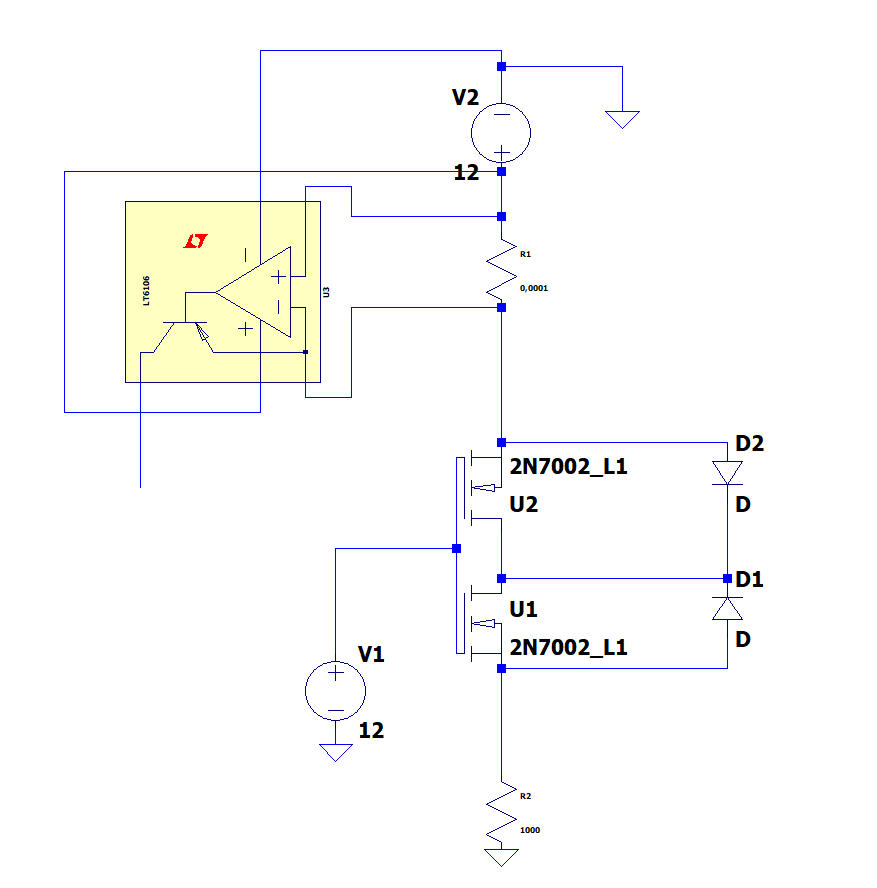

Hallo Zusammen,
Ich versuche gerade eine High-Side-Strommessung zu simulieren.
Ich müsste die Schaltung schon Richtig aufgebaut haben, aber ich weiß
nicht wie ich den Strom simulieren kann, dass ich einen zeitlichen
veränderbaren Strom habe (Anforderung: müsste bis 120A ansteigen)
Weiß jemand wie ich so einen Zeitlichen Verlauf simulieren kann wenn die
Spannung nahezu konstant bleiben sollte (12V)
Schöne Grüße
Sebastian

von Falk B. (falk)
Sebastian Z. schrieb:
> Hallo Zusammen,
Kann man einen Schaltplan NOCH dämlicher zeichnen?
Schaltplan richtig zeichnen
Außerdem heißt es LTspice. Oder ist das Hipstersprache?
Konstantstromquelle? DC Sweep?
P S  Kein Mensch, der von E-Technik ein wenig Ahnung hat schreibt 0,0001
Ohm. Denn es nervt, die Nullen zu zählen und bei Abschreiben verhaspelt
man sich oft. Man schreibt 0.1m oder 100u. Dito bei anderen Werten von
Kondensatoren und Spulen. 0,000000123F schreibt keiner!
https://de.wikipedia.org/wiki/Wissenschaftliche_Notation

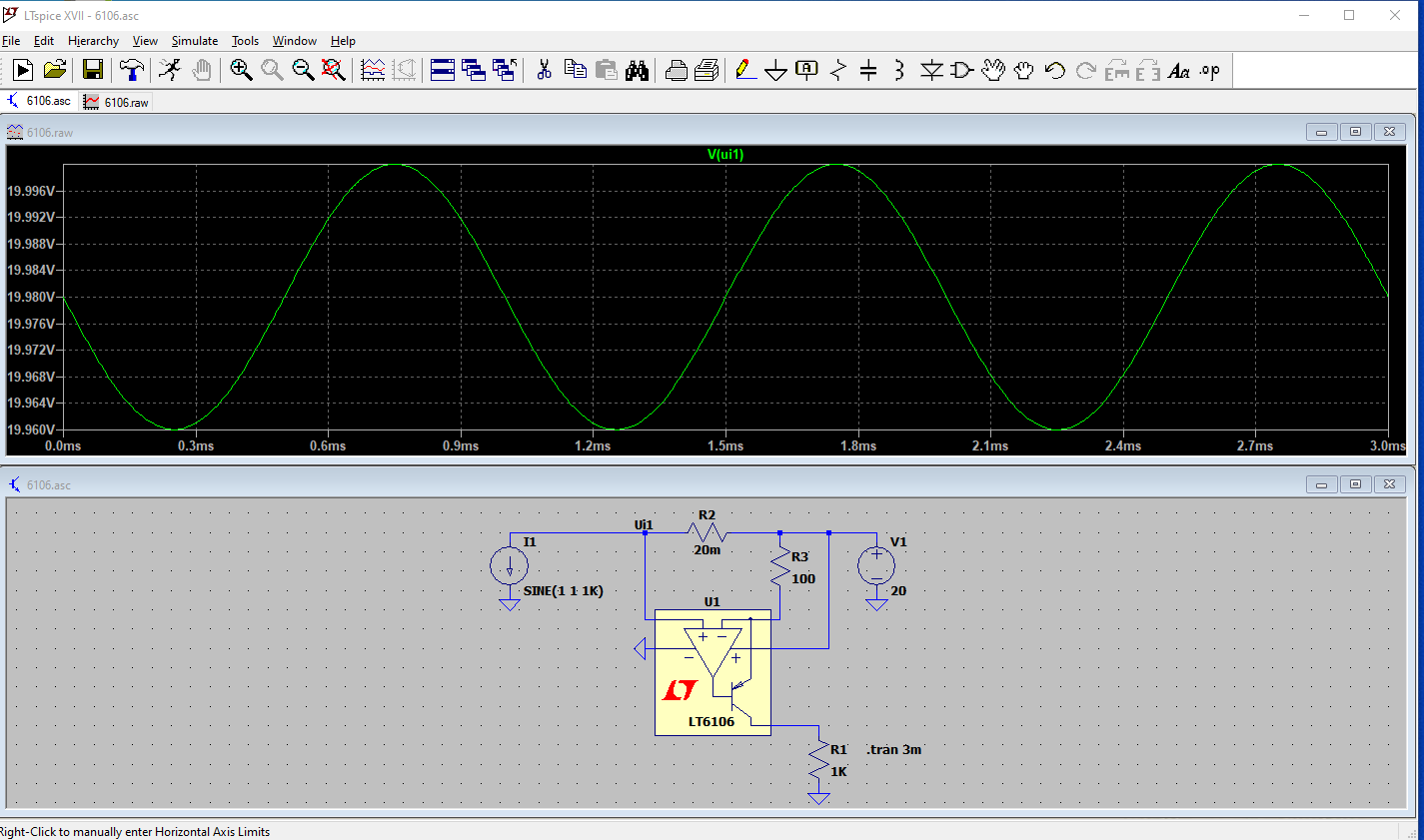

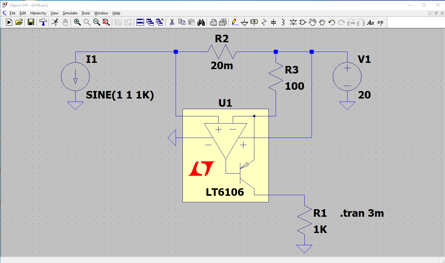

von Klaus R. (klara)
Es gibt doch eine Beispiel - Simulation. Schau mal hier.
C:\Users\xxxxx\Documents\LTspiceXVII\examples\jigs\6106.asc
Der LT6106 begrenzt in dieser Schaltung garnichts. Er mißt den Strom und
liefert über Out, Pin1, eine Spannung gegen Masse die den Stromverlauf
wiedergibt. In der Schaltung ist das der Widerstand R1 an dem die
Output-Spannung abfällt.
I1, oben rechts, ist eine Stromquelle. Ähnlich wie Spannungsquellen
können Stromquellen moduliert werden. Hier ist es ein Sinus mit 1 kHz.
Wenn Du Dir den Stromverlauf anschaust, dann beträgt der Mindestwert 0 A
und der Maximalwert 2 A.
Über R2 fallen also 0 V bis 40 mV ab. V1 liefert konstant 20 V. Egal ob
da 2 A oder 120 A fließen würden. An I1 fällt folgende Spannung ab:
Ui1 = Uv1 - Ur2
Ui1 = 20 V - 0 V oder
Ui1 = 20 V - 40 mV
Das ist etwas verblüffend, aber eigentlich ganz logisch.
Du kannst die Stromquelle jetzt ganz einfach auf 120 A anpassen. Wenn
Dir der Sinus nicht gefällt, dann nimm einen Puls oder PWL.
mfg klaus

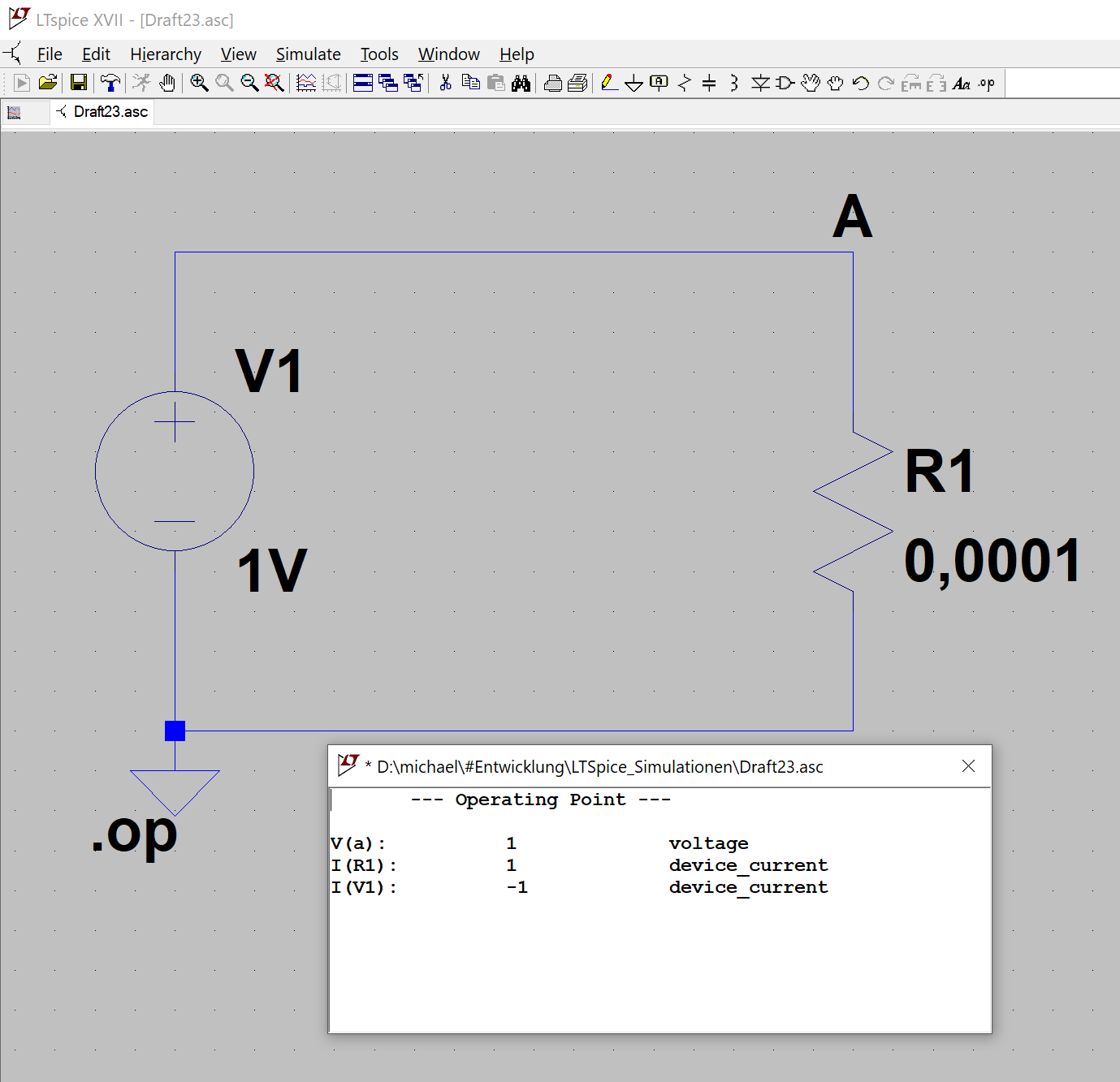

von Mohandes H. (Firma: مهندس) (mohandes)
Falk B. schrieb:
> Kein Mensch, der von E-Technik ein wenig Ahnung hat schreibt 0,0001 Ohm.
Zumal dort tatsächlich 0,0001 steht, statt 0.0001 - das würde LTSpice
vermutlich als 0 Ohm interpretieren?
von M.A. S. (mse2)
Mohandes H. schrieb:
Nein, es interpretiert es als 1 Ohm (siehe Anhang).

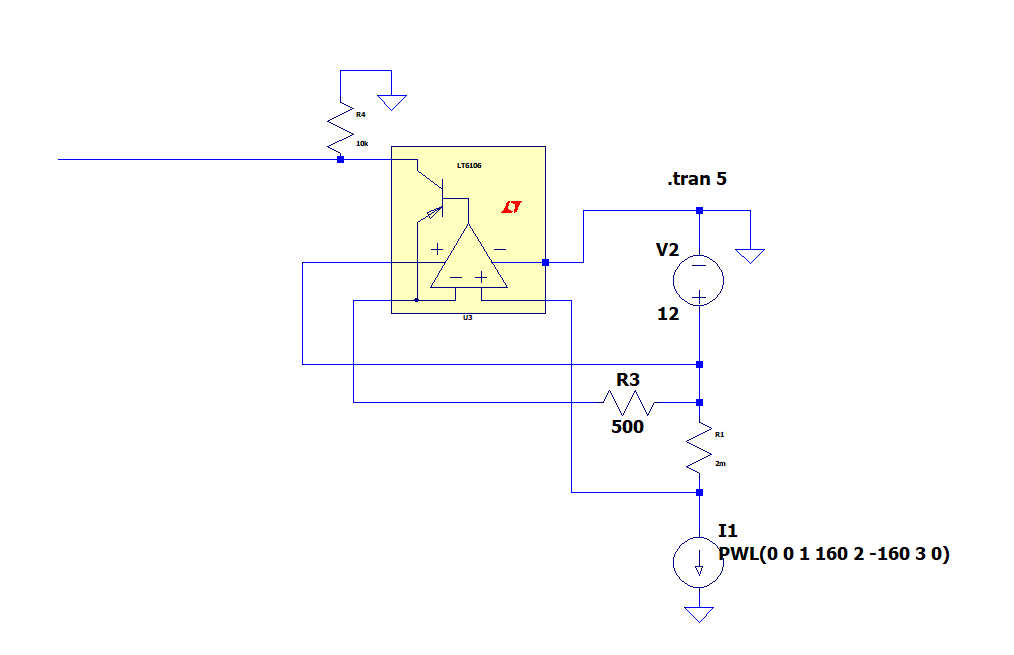

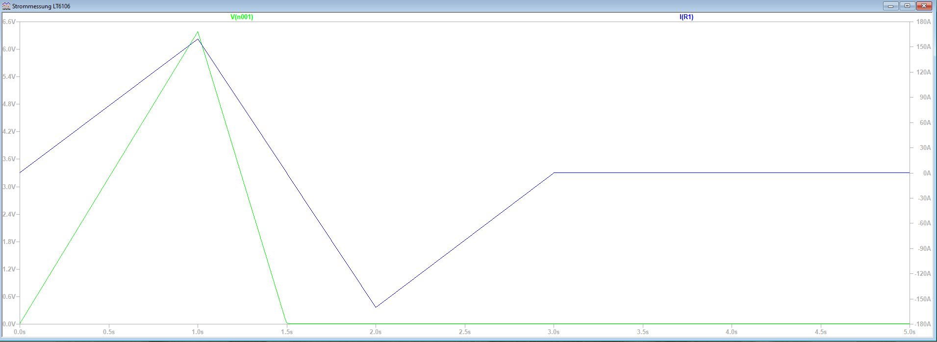

von Sebastian Z. (sebastian_z)
Danke für alle, die eine gute Antwort gegeben haben.
Habe es jetzt soweit hinbekommen, dass der Positive Strom gemessen wird.
Der negative Strom kann ich allerdings noch nicht messen. Wie kann ich
dies umsetzten?
Schöne Grüße Sebastian
> dies umsetzten?
In Deinem Modell hast Du doch nur +12 V. Wie soll denn der Strom dann
negativ werden?
Der LT6106 gibt nur postive Werte aus. Der Output des IC ist mit dem
Transistor auch so festgelegt. Zudem wird das IC hier mit +12 V und 0 V
versorgt. Da ist nichts negativ.
Was man machen könnte wäre die Meßspannung über einen idealen
Vollweg-Gleichrichter zu schicken. Dann muß der LT6106 aber in Deinem
Fall immer mit +12 V und 0 V versorgt. Eine negative
Versorgungsspannung mag das IC nicht.
https://www.elektronik-kompendium.de/public/schaerer/syncrec.htm
mfg Klaus
