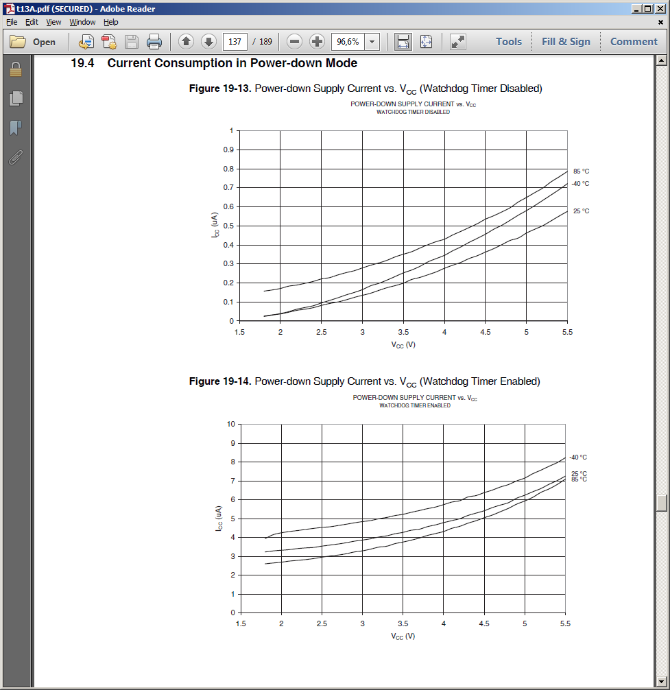

Guten Morgen! Ein ATtiny13a nimmt bei 3,3 V im Sleepmodus 'Power Down' ca. 5 µA auf. Gibt es einen entsprechenden µC mit einer Stromaufnahme <= 1 µA? Heiner

> ... 5 µA ...
Im Datenblatt lese ich 0.2 uA.
Heiner schrieb: > Ein ATtiny13a nimmt bei 3,3 V im Sleepmodus 'Power Down' ca. 5 µA auf. Da ist aber nicht alles im Power-Down. Haste auch nicht benötigte Module (spontan fallen mir bei den AVRs sowasa wie TWI/AC/ADC/Timer usw. ein) definitiv ausgeschaltet? Der nackte AVR-Kern braucht, soweit ich mir erinnere, deutlich weniger als 1 uA im Power Down Modus. Beim ATTiny2313 messe ich etwa 400nA = 0,4µA. Und das ist noch die ältere Architektur.

Ich habe etwas mehr Erfahrung mit den Tinyx5, da messe ich ca. 0.1µA (Auflösung meines Messgeräts). Das dürfte beim Tiny13 nicht anders sein. Irgendwas im Bereich 5 ... 10µA braucht der, wenn der WD-Timer noch läuft. Das vermute ich bei deinem Problem. Ohne WD-Timer wird er nur durch den INT0, PCINT0 wieder aufgeweckt oder eben durch einen HW-Reset. Wurde noch nicht erwähnt. MSP430 gibt es welche die sogar im "Stromsparmodus" (LPM3,5 was bedeutet das beispielsweise die Uhr u. ev andere Pheripherie läuft) unter 1µA Verbrauchen. Und im LPM 5 Modus sind es dann gar nur noch einige pA wenn es sein muss. Die Frage ist halt was willst du machen? Und was für Platinenmaterial du verwendest usw denn bei xx pA sind oft die "Kriechströme" höher als der µC Verbraucht.

Dyson schrieb: > BOD gibt es auch nicht umsonst. Du hast recht, das hatte ich vergessen (verwende das fast nie). EFM32 - Current consumption in EM4H Hibernatemode 128 byte RAM retention, RTCC running from LFXO — 0.86 — μA 128 byte RAM retention, CRYO-TIMER running from ULFRCO — 0.58 — μA 128 byte RAM retention, no RTCC — 0.58 — μA Current consumption in EM4S Shutoff mode no RAM retention, no RTCC — 0.04 — μA Bernd schrieb: > Kleine PICs (z.B. PIC12F675) Patrick L. schrieb: > MSP430 gibt es welche die sogar Andi B. schrieb: > EFM32 Lustig, wie hier alle Leute ihr Steckenpferd anpreisen. Dabei kommt der ATTiny13A locker unter 1µA. Man muß es nur richtig machen und darf nicht z.B. die BOD angeschaltet lassen. Es wäre schön, wenn der TE sich mal dazu äußern würde, welche Bedingungen sein Wunsch-µC denn erfüllen muß. Dummerweise ist er auf Tauchstation gegangen. Axel S. schrieb: > Lustig, wie hier alle Leute ihr Steckenpferd anpreisen. Ist ja ganz Normal, jeder nennt dass womit er Erfahrung hat (oder auch glaubt zu haben). So Steht es dann dem TO Frei einen den er mag, oder kennt, oder Glaubt zu kennen, auszusuchen. Wir sind Keine Unimatrix, sondern Individuen, so kommt etwas Vielfältigkeit rein :-) Axel S. schrieb: > wenn der TE sich mal dazu äußern würde, Tja Geduld, kann ja sein dass er erst am Wochenende wieder Internet hat? Auf jeden Fall hat er jetzt eine große Auswahl :-) Ich bin Damals zuerst mit dem µMe (ja das war noch ein 4 Bitter) und dan auf das TI Pferd gesprungen, weil es einfach damals die Einzigen waren die wenig saft brauchten. Heute kann das bald fast Jeder µC. Die einen etwas besser die andern etwas schlechter. Aber die Anwendung gibt vor welcher das Optimum ist es kann ja sogar ein ARM sein? :-D Axel S. schrieb: > Dabei kommt der ATTiny13A locker unter 1µA. Selbst der deutlich größere ATmega328P verbraucht im Power-down nur 0.1µA. https://gist.github.com/JChristensen/5616922 http://www.gammon.com.au/power
