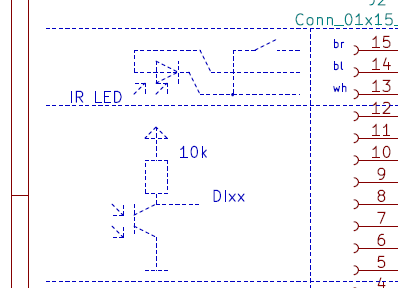

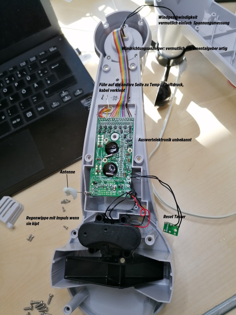

von Michael L. (cybertracker)
Guten Morgen,
trotz der Kritiken fang ich einfach mal an.
Anbei ein Bild der Original Platine.
Sowie Windrichtungssensor Schaltung was ich in Erfahrung bringen konnte.
Dieser läuft über eine IR LED welche dann die Entsprechende der 8 Diode
durchschaltet.
Temp und Humidity ist ein SHTC3 in der Original Anlage verbaut. Dazu
möchte ich noch eine BMP280 dazu bauen.
Da diese ja beide per I2C direkt angesprochen werden ist das ja kein
Problem.
Wobei ich Überlege dazu den 2. I2C des MSP430 zu nutzen. So das ich
alles mit einem durchgang per I2C auslesen kann
Wie meistens bei meinen Sachen wird es wieder ein Modularer Teil. Sprich
ich lese mit einem anderen MCU die Wetterstation per I2C aus und sende
von dort die Daten. Diese Station kann dann auch mit dem PIN Geiger usw
erweitert werden.
Die Bresser hat ein Batteriefach für 3xAA diese könnte man weiter
verwenden. Allerdings hat meine Sendeplatine bereits alles drauf um mit
LIPO oder LifePo4 mit Solarunterstützung betrieben zu werden.
Da ich eine andere MCU verwende und so keine 8 Pins Für die Windrichtung
Opfern wollte möchte ich die Windrichtung per Wiederstandnetzwerk am ADC
lösen. Allerdings steh ich da gerade auf dem Schlauch wie ich das
realisiere.
Wenn ich die Infos richtig Interpretiere Schaltet die IR_LED bei der
Richtung die entsprechende DIODE von 10k Pulldown auf 0 Ohm durch.
Anbei ebenfalls mein bisheriger Schaltplan.
Danke für eure Hilfe.
von Patrick L. (Firma: S-C-I DATA GbR) (pali64)
> realisiere.
Ich würde dies mit einem PCF8574 (I²C Portexppander) realisieren, dann
kannst du wieder Strom sparen, da dieser dem µC dann, per INT ein Kick
geben kann wenn die Windrichtung ändert. So musst du nicht Permanent
abfragen in welche Richtung der Wind weht.
Patrick L. schrieb:
>> realisiere.
Danke das wäre auch eine Idee.
Sowie ich ja die Internen Sensoren an Software I2C machen kann.
Ich werde mal den Schaltplan entsprechend abändern.
von Carsten W. (eagle38106)
Moin,
ich habe auch eine 5in1 mit Gegenstelle auf der Fensterbank. Die würde
ich gerne durch etwas effizienteres ersetzten. Aber von der Außenstation
würde ich die Finger lassen. Die macht doch schon gut was ein "Nachbau"
nicht besser hinbekommen wird: Messen der fünf Sensoren und senden an
die Gegenstelle. Das wird man im eigenbau nicht sparsamer (im Sinne von
weniger Energie verbrauchend) hinbekommen.
Ich finde das gerade in meiner Linksammlung nicht wieder, aber es gibt
schon Leute im Netz, die das Kommunikationsprotokoll entschlüsselt und
passende Empfänger dafür gebaut haben.
Carsten
Ok, wenn die Messfunktionaliät erweitert werden soll, dann geht das
natürlich nicht anders.
Der Windgeschwindigkeit wird über die Frequenz der ausgegebenen Spannung
ermittelt. Nicht über die Höhe der Spannung. Wäre thermisch nicht stabil
genug.
Die vielen Kabel vom Windrichtungsmesser lassen auf eine geschlitze
Scheibe mit Codierung schließen, die Gray- oder Binärcode am Ausgang
erzeugt, wenn die IR-Diode an ist.
Für Temperatur, Luftfeuchte und Luftdruck sitzt, wenn sie das gleiche
Teil wie in der Wetterstation verbaut haben, ein HP203B drin.
Kommt noch der Regenmesser mit einem simplen Schaltkontakt dazu.
Was willst Du noch messen?
Du wirst um einen Ultra-Low-Power µC nicht herumkommen, oder Du musst
mit Solarzellen und Akku arbeiten. Wie willst Du die Daten ins Haus
übertragen?
Ich würde auf keinen Fall irgendeinen Unsinn mit I²C-Portexpandern
anfangen. Der braucht ersten zuviel Strom und lässt sich nicht völlig
abschalten. Und zweitens hat ein moderner µC mehr als genug Pins, um
alles direkt anschließen zu können.
Update Original Platine.
Von links nach rechts sind die Original Windrichtungspins #5-#14
#5 bis #12 sind die Fototransistoren der Richtungsanzeige, Original sind
Pullups vorgesehen das sollte aber mit dem Intern Pullup des MSP gehen
oder lieber extern 20k rein?
#13 (weiß) ist GND
#14 (schwarz) führt zur IR-Diode (Achtung Vorwiderstand vorsehen, mehr
als 50mA sollte die nicht abkriegen, funzt aber auch mit deutlich
weniger)
#15 braucht einen Pullup auf VCC und gibt dann die Windmesserpulse aus.
Also ist Windgeschwindigkeit doch auch nur Pulse.
Das Mapping von PIN-Status zu Windrichtung müsste dann wie folgt sein
wobei X Low ist:
DIR   STATE     GRAD
N     0X000000  0
NNW   0XX00000  22,5
NW    00X00000  45
NWW   00XX0000  67,5
W     000X0000  90
SWW   000XX000  112,5
SW    0000X000  135
SSW   0000XX00  157,5
S     00000X00  180
SSE   00000XX0  202,5
SE    000000X0  225
SEE   000000XX  247,5
E     0000000X  270
NEE   X000000X  292,5
NE    X0000000  315
NNE   XX000000  337,5
Bei NNW bzw. STATE 0XX00000 heißt also das WIND_R2 und WIND_R3 LOW sind.
Ich würde die Internen nehmen, weniger Stromverbrauch,
immerhin =165µA pro Pin der für die Windrichtung auf GND geht,
also laut deiner Tabelle im dümmsten Fall x2 !
da man sie(die aktuell auf GND gehen) abschalten kann, wenn nicht
gemessen wird bzw bei "0" auf GND setzen und nur während der Messphase
bzw nach Änderung wieder auf VCC zurück.
Du kannst ja die Pads für die externen vorsehen, man muss sie ja nicht
unbedingt bestücken bzw so 15pF Entstör "C" setzen ;-)
Die Pull-Up Widerstände der Fototransistoren kann man auch über den
Schalttransistor der IR Diode mit schalten.
Den Gedanken hatte ich auch schon.
Das hab ich ja bei meinen jetzigen Sensoren auch so. Wenn ich nicht
messe und im Sleep brauch ich ja keinen Pullup.

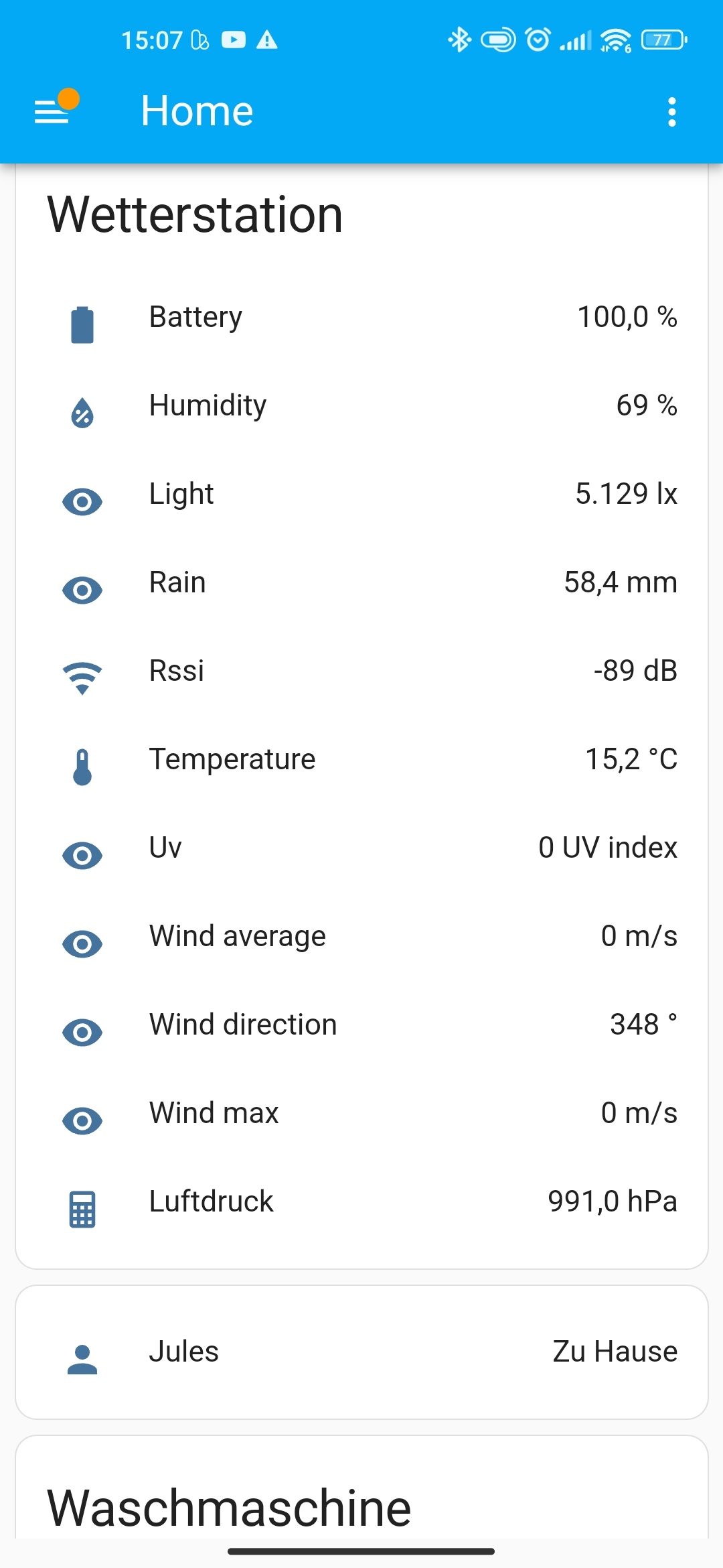

von Julian R. (archer)
Habe das gerade für mein Home Assistent umgesetzt. Cc1101 und ESP32 gibt
es zusammen für 15€ beim Ali. Das funktioniert mittels Mqtt mit
Openmqttgateway. Das FSK Protokoll muss nur beim kompilieren aktiviert

> Hallo,
> werden. Am besten mit platfomio bereitstellen. Gibt momentan das
> einfache 7 in 1 Set direkt bei Bresser online für 40€ (Code:nRgbP) HF 😄
Hallo, das wäre auch eine gute Alternative.
Wo hast du den Code dafür gefunden?
Danke
Hallo Michael,
hier mein Platformio Code für die enviroments.ini (default_envs =
esp32dev-rtl_433 muss in der platformio.ini auskommentiert werden) Bei
*** OWN Stuff *** musst du das nur an dein System anpassen:
